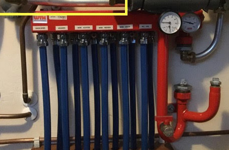

Dekvloer eruit, tyleenslangen eruit(waren ook op 4 plaatsen lek bleek nu) en dan weer opbouwen.
maar wat een bende....Afbeeldingslocatie: https://tweakers.net/i/nDuAXHmNCoknchMdwxsO4lBDItM=/800x/filters:strip_icc():strip_exif()/f/image/nmkfXhICGK2WipDofpezWzvN.jpg?f=fotoalbum_large

Cees-JanH schreef op dinsdag 21 juli 2020 @ 23:47:
maar wat een bende....[Afbeelding]
Hu? Tyleenslang in een vloer?

  • Cees-JanH
  • Laatst online: 02-09 23:01
pleio65 schreef op woensdag 22 juli 2020 @ 08:50:
Die dikke zwarte slangen waren van de vloer/bijverwarming, de rode geribbelde gingen nar de radiatoren.
Inmiddels is er 15 ton afval weg en kunnen we gaan opbouwen.

De 6kW Panasonic is aangesloten en alles lijkt lekvrij.
Nu zit ik alleen nog met het vraagstuk vloerverwarmingsverdeler, dit is momenteel een WTH open verdeler met pomp. In het verleden heb ik hier al eens naar geinformeerd maar ik kan het helaas niet terugvinden.
Ik heb begrepen dat:
  1. Het ombouwen van de verdeler gunstig is voor de COP;
  2. Het ombouwen leidt tot snellere temperaturen in de kamer omdat er geen water meer gemengd wordt;
  3. Het risico bestaat dat de bestaande plaatradiatoren op de verdiepingen geen / niet voldoende water meer aangevoerd krijgen doordat water de weg van de minste weerstand zoekt (??)
  4. "Iets" in de verdeler heeft miniscule gaatjes, het is mij alleen niet duidelijk welk onderdeel dat is en wat ik daartegen kan doen.
Dit is mijn verdeler:
Afbeeldingslocatie: https://i.postimg.cc/x1GXKG0G/screenshot-76.png

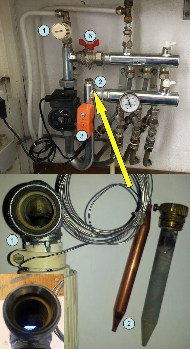

Ooit heb ik onderstaand plaatje bemachtigd van iemand die het heeft omgebouwd, de thermostaatknop en pomp eraf en de dompelvoeler (rechtsboven) vervangen door een dop.
Afbeeldingslocatie: https://i.postimg.cc/XJPqVQ8W/screenshot-77.png
Kloppen mijn punten 1 t/m 3? Wat kan ik doen om ervoor te zorgen dat de plaatradiatoren ook nog een beetje warmte krijgen?
Klopt de ombouw zoals in het tweede plaatje? De pompaansluiting is 1 1/2'' dus het is nog een uitdaging om daar de goede fittingen voor te krijgen :|
Het vervangen van de verdeler voor een gesloten verdeler heb ik onderzocht, maar ik zit met de hoh afstand van 60mm (meeste zijn 50mm) en tevens moet ik de slangen dan gaan verlengen omdat aanvoer en retour bij de open verdelers boven elkaar zitten en niet op gelijke hoogte.

Wolly schreef op zaterdag 25 juli 2020 @ 21:29:
Ik heb ook mijn verdeler omgebouwd, maar dat was een ander type, en ik kan op de foto niet duidelijk genoeg zien hoe die van jou nu is aangesloten; betreffende die minuscule gaatjes: de verdeler heeft meestal een retour ventiel wat een beperkte doorlaat kan hebben, en de thermostaat heeft een vernauwde doorlaat, dat klopt, dus die er tussen uit; de thermostaat heb je sowieso niet meer nodig; een aanvoer en retour ventiel kan je dan het beste vervangen door kogelkleppen die hebben altijd een veel grotere doorlaat.
De aanvoer temperatuur van hewater dat de vloer in gaat, wordt geregeld in je WP.
antwoord op je vragen:
1 weet ik niet
2 jazeker
3 radiatoren blijven altijd een probleem, omdat die normaal gesproken een hogere temperatuur nodig hebben; dat kan je dan oplossen door bv. dezelfde maat radiator te vervangen door 1 van dezelfde afmetingen, maar meer platen, dus bv van type 11 (enkele plaat met convector) naar T22 of T33, dat scheelt al heel veel.
Wat betreft het vervangen door een nieuwe gesloten verdeler: ik zie je probleem niet wat betreft de 50 vs 60 mm; bedoel je daarmee de horizontale afstand tussen de balken? Dat is toch geen probleem? die slangen buigen wel.
En wat het hoogte verschil betreft: je hoeft niets te verlengen, maar inkorten, dat kan altijd wel, tenzij hij nu al bijna op de grond ligt, maar zo te zien op de foto, is ook hier geen probleem.

  • Wolly
Naalroc schreef op zaterdag 25 juli 2020 @ 22:00:
Retour is de verticale buis die uit de bovenbalk komt, als je deze volgt zie je ook de blauwe mantelbuis op het einde. Aanvoer komt van onder (rode mantelbuis links naast de blauwe). De aanvoer maakt ter hoogte van het stopcontact een U bocht door twee knietjes en is aangesloten op de thermostaatkraan
Hoe ziet een retour ventiel bij deze verdeler eruit? Als ik erop google zie ik alleen ventielen die op radiators worden aangesloten.
Goede optie, misschien kan ik het water ook nog die kant 'opsturen' door de kraantjes op de vloerverwarmingsgroepen te tunen?.
De 60mm is de afstand tussen de slangen. Het mooiste voor mij zou zijn als ik deze verdeler kan ombouwen en dat hij dan hetzelfde presteert als een LTV verdeler, ik denk dat dat het makkelijkste te realiseren is. Je hebt gelijk dat verkorten eventueel ook kan bij vervanging door een andere verdeler.

Wolly schreef op zondag 26 juli 2020 @ 09:54:
In een andere post hierboven staat een foto van zo'n retour ventiel; maar dat lijkt er bij jou niet eens op te zitten, tenzij dat een kogelkraantje is gelijk op de verdeler, dat zeskantige ding, dat je dan met een schroevendraaier kunt bedienen?
Ja, maar dat is een beetje lastig met gewone kranen; op de gesloten verdeler zitten bijna altijd flow regelaars, en daarmee kan je de flow knijpen, dus meer water naar de radiatoren sturen; in mijn geval had ik die niet nodig, want alle 9 lussen waren voor de woonkamer en de hal, en in de hal had ik al wat minder leiding gelegd, dus individuele regeling had ik niet nodig, ook omdat alle lussen een gelijke lengte hebben.
Bij de ombouw van de verdeler is het toch juist de bedoeling om de pomp eruit te halen (om menging van retour met aanvoer te voorkomen) en de pompaansluiting af te sluiten?
Ja dat lijkt mij ook ;-)
En idd, ik heb ook van die grote stoppen van de Wildkamp gebruikt; let wel, de gietijzeren van G+ hebben vaak een ruwe onderkant die niet goed afdicht op de rubber pakking die normaal de pomp afsluit; dat opgelost op de draaibank; maar er zijn ook wel geheel bewerkte pluggen te krijgen, zijn wat duurder.
Mijn opmerking was meer een voorbeeld van het assortiment bij betreffende firma in "lompe" maten.
- Menging voorkomen: correct
- Pomp eruit: correct
- Pomp eruit om menging te voorkomen: lijkt mij constructie afhankelijk ...
Het is eerst zaak de werking goed te doorgronden, waar zit de venturi waar menging tussen warm en retour plaatsvindt.
Jouw verdeler is eerder besproken (CVtunen? zonneboilers? LWpompen?)
https://www.google.com/se...ECAsQAw&biw=1351&bih=1050
Iets instelbaars aan de rechter zijde???
Over die lompe pijpnippel, zo ziet het er bij mij uit:
- de gele kogelkraan heeft de thermostaatkraan vervangen.
- de vertikale verdikking is een pijpnippel (wildkamp 180mm met 1 1/2" draad) die de pomp heeft vervangen
- de horizontale, afgedopte, retour-mengkraan staat dicht.
Afbeeldingslocatie: https://tweakers.net/i/mSYElzcRmjnwLw0R69youtICeAc=/800x/filters:strip_icc():strip_exif()/f/image/HIq21qhfSIqAU9ju2dVGCoTa.jpg?f=fotoalbum_large
Verklaring (voor de modificatie, een soortgelijke verdeler):
Warm water komt bij 1 via Thermostaat kraan met sensor (2) binnen, wordt gemengd d.m.v. kraan (8) met retour water. De combinatie gaat naar de Pomp met maximaal beveiliging (3) via verdeelbalk (2) via vloer en combinatiebalk retour.
Afbeeldingslocatie: https://tweakers.net/i/pCA2hi0l7QO2fpq7GRQ6NV3vQcI=/full-fit-in/4920x3264/filters:max_bytes(3145728):no_upscale():strip_icc():fill(white):strip_exif()/f/image/BVKbjQUY813T3gQ4LXhFPLbR.jpg?f=user_large
Bij juiste instelling van ( 8 ) en de pomp is de verdeler hydraulisch neutraal (open verdeler)
Zodra je lager dan ca 50C stookt kun je de bijmenging ( 8 ) afsluiten. Het is dan geen open verdeler meer
De flow wordt dan begrensd door de thermostaatkraan ( 1 ) i.s.m. de pomp die nu een actieve rol in de systeem flow heeft.
Ik heb daarna de thermostaat vervangen door een kogelkraan.
De actieve rol van de pomp wordt daardoor groter.
Door besturing van de pomp (PWM https://www.pumpendiscoun...-WITA-Hocheffizienzpu.htm), kon ik daarna aantonen dat de rol van de pomp overbodig was.
De installatie heeft 2 verdelers en beide pompen zijn vervangen door een pijpnippel.
Later bleek dat de pompen zelfs contraproductief werkten (zonder buffer/ontkoppeling).
Mocht iemand interesse hebben in 2 bijna nieuwe WITA hoogrendement pompen met konstantedruk, proportioneledruk en PWM-besturing: ...PM mij.
