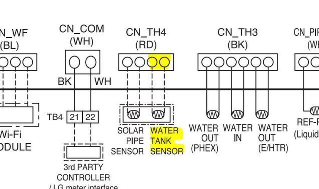

rolandmegens schreef op maandag 27 juli 2020 @ 18:06:
Na wat verder zoeken is het enige wat ik kan vinden dat ik mogelijk de LG PHRSTA0 nodig heb, maar weet het niet 100% zeker. Iemand hier die weet of dit klopt?
Wel balen, want die is volgens mij alleen bij Havepe te koop, en daar heeft hij 10 weken levertijd...
In dit LG Application boek
https://www.google.com/ur...Vaw0WkUFS4MtAMiWhBNmMqjlo
lees ik op pag 15 dat de PHRSTA0 nodig is als DHW sensor.
Dit is ook de enige plek waar ik iets van een specificatie zie: 5K, 7Pl, 12m.
Dat lijkt op een 12meter snoer en een 7mm sensor van 5K (kiloOhm @25C )
Gebruikelijk is dit een NTC (schakelt automatisch af bij verbroken verbinding).
Aansluiten op CN_TH4 (de rode connector naar je toe, rechter 2 contacten).
Afbeeldingslocatie: https://tweakers.net/i/3UeMtk6uWtuafvKoSA0q_oFm-Us=/full-fit-in/4920x3264/filters:max_bytes(3145728):no_upscale():strip_icc():fill(white):strip_exif()/f/image/bMm3ZPzKhnPQ3OcjrJKEA9BU.jpg?f=user_large
Ik zou de gok wel durven wagen met een willekeurige NTC weerstand van 5K aan een draadje
https://nl.aliexpress.com...rigin=y&SearchText=NTC+5k
Plug vermoedelijk JST 4polig pitch 2.54mm ??(gokje, even opmeten!! kan ook 2mm zijn)
https://nl.aliexpress.com...b201602_,searchweb201603_
(N.B.een 5K NTC wordt ook gebruikt voor een 2 zone installatie en solar support ....mooie features!!)
Super, dankjewel! Dan zal ik die bestellen :)
(voor de zekerheid gewoon die van LG)

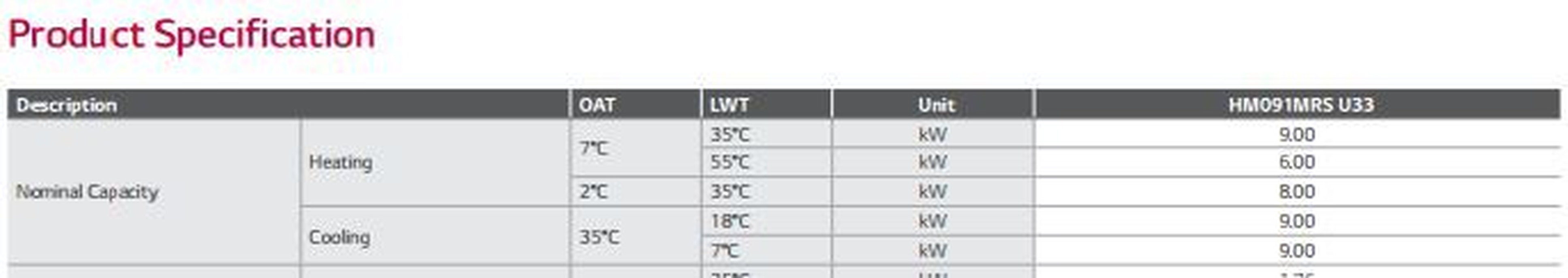

LG 9kW R32 Monobloc Silent dossier
Afbeeldingslocatie: https://tweakers.net/i/-xFM-tGICrwnLqt8UY9eK_QVvIk=/full-fit-in/4920x3264/filters:max_bytes(3145728):no_upscale():strip_icc():fill(white):strip_exif()/f/image/lNyt9XDsRkic6Zpx5EYrpdSh.jpg?f=user_large
Introductie: juli 2020, leaflet:
https://www.lg.com/global...t[20200715_175330036].pdf
- Silent: uitsluitend 9kW versie

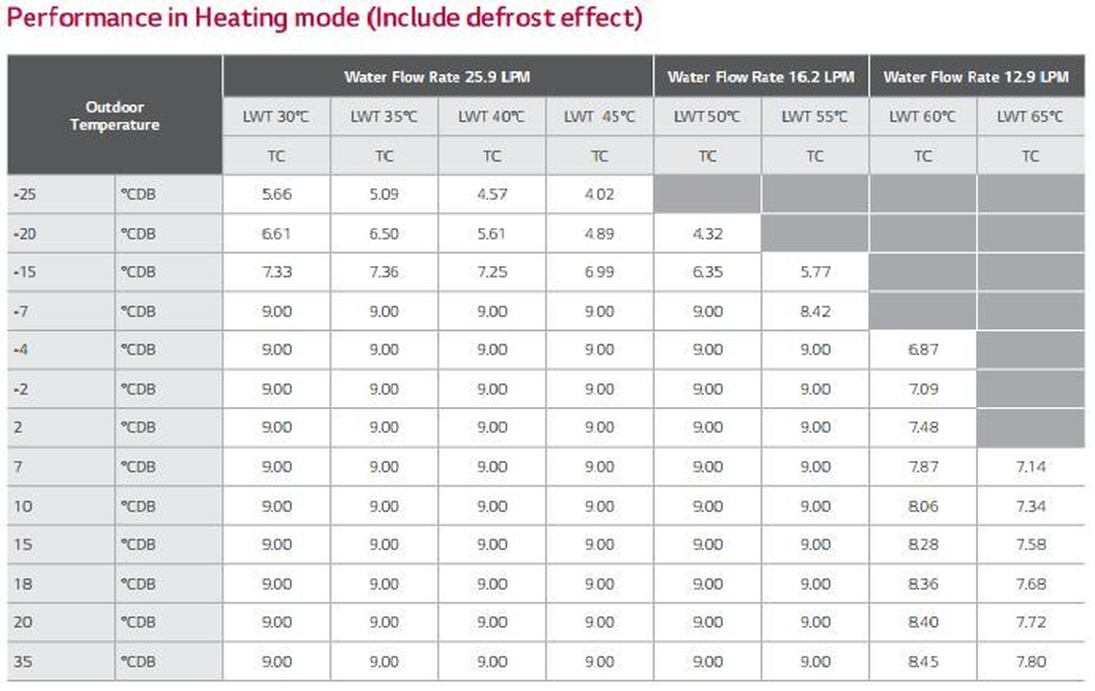

- Stiller
Afbeeldingslocatie: https://tweakers.net/i/05pHf0bNLNghE556PnmEysDe4aQ=/full-fit-in/4920x3264/filters:max_bytes(3145728):no_upscale():strip_icc():fill(white):strip_exif()/f/image/FoQFslKL4tqdprPljBMtqjjY.jpg?f=user_large
Afbeeldingslocatie: https://tweakers.net/i/i7hYeut1DfpcIyUN3p53Rouc_BI=/full-fit-in/4920x3264/filters:max_bytes(3145728):no_upscale():strip_icc():fill(white):strip_exif()/f/image/U5azyRS0jtcCWbK2ov56z6wq.jpg?f=user_large
- Minder vermogens terugval @2C (door defrosts)
Afbeeldingslocatie: https://tweakers.net/i/rim_pMT8j2GbCVKeHYHH0i6mhuA=/full-fit-in/4920x3264/filters:max_bytes(3145728):no_upscale():strip_icc():fill(white):strip_exif()/f/image/1F4YPAbMHPCgi8aD6VXZB3Mn.jpg?f=user_large
Afbeeldingslocatie: https://tweakers.net/i/yVKINoIsjlweKDy520cOV6gQCoI=/full-fit-in/4920x3264/filters:max_bytes(3145728):no_upscale():strip_icc():fill(white):strip_exif()/f/image/Ue2pCpSjJkrWjOBFENLY0rua.jpg?f=user_large

Wat zijn die "Performance" cijfers in de laatste tabel?
In het gebruikelijke werk gebied is dat 9,00
  • Huupke
  • Laatst online: 03-11-2025
Waarschijnlijk kW verwarming vermogen
i5-13600KF @ 6.0GHz || Domoticz on Pi3+Pi4 || PV: 14940 Wp || WP: 12kW LG

Casejunkie schreef op woensdag 29 juli 2020 @ 15:03:
Vraagje: Op welke temperatuur hebben jullie de SWW ingesteld staan?
Bij mij staat deze nu op 55 graden en 1 keer per week wordt deze verhoogd naar 60+ graden i.v.m. legionella.
Is het aan te raden om de temperatuur op 45 graden in te stellen zodat er niet telkens eclectisch bij verwarmt hoeft te worden? We hebben een 300L boiler vat
Ik zit met dezelfde vraag.
Wij hebben een 500L boiler vat en de eerste week bleef de WP uit terwijl het water lauw was. Ondanks dat ik het niet eens was met de redenering heeft de installateur de temperatuursensor naar beneden in het vat geplaatst en dat lijkt te werken. Ik snap echter niet dat bij een setpoint van 50⁰ de WP niet aanspringt als het water al meer dan 24u onder de 38⁰ is. De installateur zegt dat de WP een vertraging heeft van enkele uren maar meer dan 24uur is dan wat veel lijkt me. Mijn eerste vraag is eigenlijk wat de uitleg van jullie is bij dit fenomeen?
Nu staat inmiddels de sensor onderin en het probleem is weg. Nu springt de WP wel bijna dagelijks aan. Het probleem nu is echter dat bijna elke run het elektrisch vermogen naar 6kW gaat wat duidt op een tweede verbruiker naast alleen de WP. Is dit het backup element van de WP of het element in het SWW vat? En waarom springt deze aan in de zomer?
Ik dacht zelf het fenomeen te bestrijden door het setpoint lager te gaan zetten maar ik weet eigenlijk niet wat ik aan het doen ben. Om dit toch eens geprobeerd te hebben vroeg ik me dus ook af wat jullie temperatuur setpoint is van je SWW met een sensor onderin?

Cable_boy schreef op donderdag 30 juli 2020 @ 09:12:
Waar haal je de 38 vandaan?
Losse analoge meter of afgelezen van display?
1 PVoutput . Dongen NB
  • Huupke
Van het display op de binnenunit. Heb een HN1639 NK3 en een HU123 U33.

Cable_boy schreef op donderdag 30 juli 2020 @ 09:27:

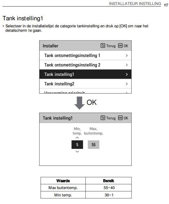

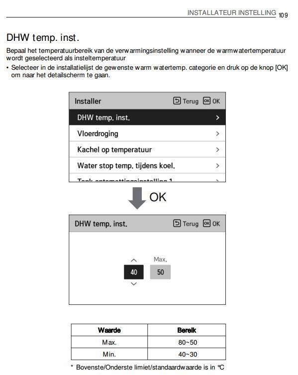

Heb je het installatie manual bestudeerd?
Pag 109 geeft de onder/boven waarde instelling:
Afbeeldingslocatie: https://tweakers.net/i/Zq4vfPATUAgBkCrFEJS35lTZH4E=/full-fit-in/4920x3264/filters:max_bytes(3145728):no_upscale():strip_icc():fill(white):strip_exif()/f/image/ahiUoQ9v6J2Ie4OUWb4A5ICe.jpg?f=user_large
Blz 116: Legionella run
Blz 117: Relatie tussen Min. temp.(30-1) en Max. buitentemp. (55-40): hier lijkt mij de keuze tussen compressor en verwarmingselement
Afbeeldingslocatie: https://tweakers.net/i/nG-_mWliEMGN8OkvcRr6k890Ilc=/full-fit-in/4920x3264/filters:max_bytes(3145728):no_upscale():strip_icc():fill(white):strip_exif()/f/image/JXd0FourFRLWlKe3vgNHPnII.jpg?f=user_large
Zie ook verklaring/schema op 119.
Blz 120 prioriteit
Blz 121 tijdinstelling.
Nog een interessante op Blz66: een recirculatiepomp
Installatie van recirculatiepomp
Wanneer de Therma V wordt gebruikt in de warmwatertank, wordt het ten STERKSTE
aanbevolen om een recirculatiepomp te installeren om te voorkomen dat koud water aan
het einde van de warmwatertoevoer naar buiten stroomt en om de watertemperatuur in de
tank voor sanitair water te stabiliseren.
.....gaat verder over moment van besturing daarvan
De recirculatiepomp doorbreekt de stratificatie en voorkomt dat de WP een "koude plons" krijgt bij de start, en daarna vanwege een te grote deltaT het electrische element aanschakelt.
Zoektermen: LG Therma V Split 12kW (HU123 / HN1639)
boiler instelling, SWW, sanitair voorraadvat

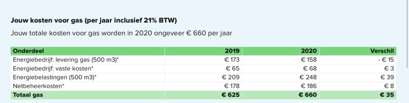

Wat is elke prijs? Als je puur en alleen maar naar geld kijkt (dat idee krijg ik) en je moet 500m3 gas voor cv en SWW vervangen door een WP ga je deze investering niet terugverdienen binnen 8 jaar.
Of je moet een giga overschot (+1000kWh) aan PV hebben.....
Je betaalt nu slechts 500x.70=350 euro per jaar.....

[...]Je betaalt nu slechts 500x.70=350 euro per jaar.....
plus vastrecht etc.. Tikt nog wel aan hoor..

  • Huupke
Domosapiens schreef op donderdag 30 juli 2020 @ 11:23:
Blz 120 prioriteit
Die koude plons kan ik me best voorstellen maar ik hoop dat dus met parameters te kunnen oplossen en zonder hardware.
Ik vindt de uitleg van deze instellingen te summier. Hopelijk kan iemand me iets meer uitleg geven over wat het doet.
'DHW set temp.' lijkt me de min en max temperatuur die ik in normale gebruiker modus mag ingeven dus verder geen invloed als ik het setpoint niet wijzig of toch?
En wat betekent 'AWHP'?
Ik ga proberen nu met een setpoint van 45⁰C zodat deze gelijk is aan 'Max outdoor temp' van 45⁰C en hopelijk komt dan het elektrisch element niet in.
Overigens staat de 'Boost heater delay' al op 90min dus in mijn ogen is het niet de tank heater maar het element in de WP zelf die aan gaat.

Nog maar een keer. Volgens Milieucentraal betaal je voor 500 m3 gas ongeveer 660 euro. Je moet de energiebelasting niet vergeten! https://www.milieucentraa...ng/energiebelasting-2020/
Afbeeldingslocatie: https://tweakers.net/i/OpZ2eHjN1eFY9SuwCqx7ifWShuk=/800x/filters:strip_icc():strip_exif()/f/image/y9jXDqJMifaIimGHl4maKYvd.jpg?f=fotoalbum_large
En nog een keer; die valt weg tegen de overstapbonus elk jaar...

Mitsubishi PUHZ-SW75YAA gebruikt element voor SWW?
Vandaag voor het eerst een SWW run afgemaakt met de WP (wordt ook tijd, want we gaan dinsdag al verhuizen).
Nu zag ik toevallig dat de WP toen het SWW op 49 graden was, de compressor had uitgeschakeld en het element had ingeschakeld, om daarmee de laatste drie graden te verwarmen.
Dat is natuurlijk niet de bedoeling.
Helaas heb ik nog geen tijd gehad om deze SWW run te herhalen en uitgebreid te monitoren, dus ik weet niet wat de temperaturen / debieten waren vlak voordat de compressor uitschakelde.
Instellingen zijn:
  • SWW temperatuur 52 graden (standaard)
  • Pompstand 3
  • Voor de rest staat alles nog default
De SWW tank is een 300L exemplaar met een warmtewisselaar van 3.8 m², dus dat zou geen probleem moeten zijn.
Mogelijke oorzaken die ik zo even kan bedenken:
  • Te weinig debiet?
  • Slecht thermisch contact tussen temperatuurvoeler en tank?
  • Temperatuursensor te laag in de tank? Helaas zit er geen buisje halverwege de tank, dus ik gebruik nu het onderste buisje, op ca 1/4 van de hoogte en ook op ca 1/4 van de spiraal, die tot bijna bovenin komt.
Iemand nog een tip voor een instelling die ik moet aanpassen of waar ik morgen speciaal op moet letten?
Wat is eigenlijk de beste manier om de temperatuursensor in dat buisje te bevestigen?
Hier hebben we het laatst op het forum ook nog over gehad. Is door niemand opgelost. Mocht je dus weten hoe en wat hoort iedereen het graag!

Dank voor alle reacties :)
De rekensommen lopen nogal uiteen. Heb even mijn laatste energierekening er bij gepakt:
Totale kosten voor gas inclusief vastrecht 580 euro en vermindering energiebelasting (staat bij elektra) -340 euro. Ik neem aan dat je die vermindering energiebelasting sowieso krijgt dus als ik bv 1250 kWh gebruik tegen 16 cent gemiddeld (salderen stopt ooit) dan is de besparing zo'n €380 per jaar.
Over elektrische boiler: Wat is daar het voordeel van?
@Grolsch je rekensom volg ik niet helemaal voor de kosten. @koevlaas2 is natuurlijk welkom als hij een bekwaam monteur is maar woont niet erg in de buurt
@Martin7182 ik heb afgelopen winter een test gedaan met continu verwarmen via de vloerverwarming en alleen verwarmen als ik thuis ben en dat maakte verrassend weinig verschil. Komt ook omdat mijn huis goed geisoleerd is en het zelden onder 16 graden komt beneden.
Volgens mij heb ik een goede installateur nodig die een keer langs komt, de opties met me doorloopt en vervolgens een offerte maakt. Ik woon in NO Brabant, hebben jullie tips voor een goede installateur die een beetje in de buurt zit?
develdonk schreef op donderdag 30 juli 2020 @ 21:24:
Dat klopt, maar toen ging het over de legionellacyclus, en dat die soms volledig met het element werd gedaan. De werkomheen is dan om eerst de gewone SWW cyclus te doen, en direct daarna de legionella cyclus. Dat ook voor gewone SWW bereiding het element wordt gebruikt is (voor mij althans) nieuw.
Grolsch schreef op donderdag 30 juli 2020 @ 21:22:
Het is een instelling ergens wanneer element moet gaan helpen.
Beste is gewoon uitzetten met de schakelaar.
Dat dat kan met de dipswitches weet ik wel, maar in tegenstelling tot jou wil ik wel graag periodiek de anti-legionella cyclus draaien, en dat gaat dan niet meer.
consolefreak schreef op donderdag 30 juli 2020 @ 21:27:
Het kan natuurlijk ook zo zijn dat de COP op die temperaturen naar de 1 gaat en om de compressor te sparen hebben ze hier voor gekozen. Staat dat nergens vermeld?
Maar het was vanmiddag bij mij rond de 25 graden. Volgens het Ecodan Databook is de COP van mijn SW75YAA bij 20° buiten en 60° water nog 3.94. Bij een buitentemperatuur van 25° zou die rond de vier liggen. Dat lijkt me geen reden om het element in te schakelen...
