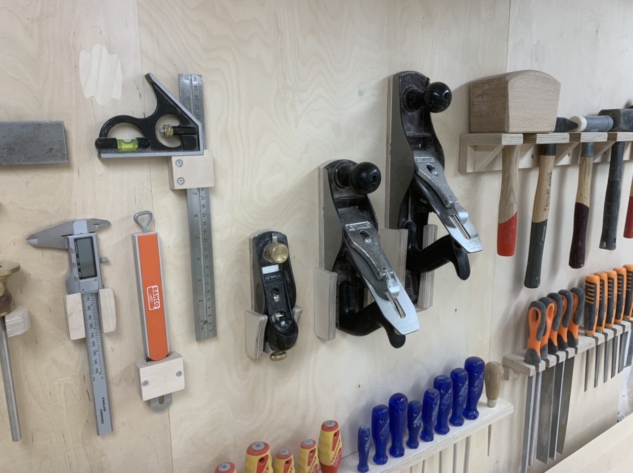

Door Corona kon ik een beetje doorwerken aan m’n werkbankkast en gereedschapswand.
Afbeeldingslocatie: https://tweakers.net/i/vyA91zLZNHxHkwun88oEO0JQTDA=/f/image/mrneVf3awPXcTHch2zHsw9S8.jpg
Afbeeldingslocatie: https://tweakers.net/i/gndzN9HnUkKZJ36X5aGaImYrIjQ=/f/image/iTIRtrZZI5C8dtw91C5AylkZ.jpg
Afbeeldingslocatie: https://tweakers.net/i/xCip-TAh9IESlQ_M4jr84nwobUA=/f/image/moGPgfEqGHi3L1UYYsRfmr8v.jpg
Afbeeldingslocatie: https://tweakers.net/i/TUmuMO9BhEln_K93gg1B89j82VQ=/f/image/FIsHF9giVNy6glsKlmm1Z36c.jpg
Afbeeldingslocatie: https://tweakers.net/i/HMelficYF4r02jNz-rLuuv6fN8Q=/f/image/Cpgn1LsvZBdgSfe9hQ5AeHRK.jpg
Afbeeldingslocatie: https://tweakers.net/i/Mt1zmHY2h1BAEob04tGdy_fQp1Y=/f/image/eysoHs7PZdyFBlpiuvsLHsdj.jpg
Afbeeldingslocatie: https://tweakers.net/i/m52_BZJhTigcLVd-sgHD85eTVgk=/f/image/ypgAEec5SDU4AhFzAvDFCocF.jpg
Afbeeldingslocatie: https://tweakers.net/i/cfT1pVycd3LioH-mcQU9MWSgM1Y=/f/image/qZSq8tPrbqs7WNQsBs1XpFMp.jpg
Meer dan 1,5 jaar geleden heb ik deze tekening gemaakt in Photoshop:
Afbeeldingslocatie: https://tweakers.net/i/XYAHourLinJYZvMMoU7gkGzbfKo=/f/image/rO277jT3K7DFCQeTkQMD6H6m.png
Het lijkt er behoorlijk op. :)
Volgende project: stofafzuiging!

orf schreef op zaterdag 4 april 2020 @ 20:42:
Geen idee of het hier hoort of in het [DIY] Het klussende Tweaker Q, A & showcase topic - Deel 5
