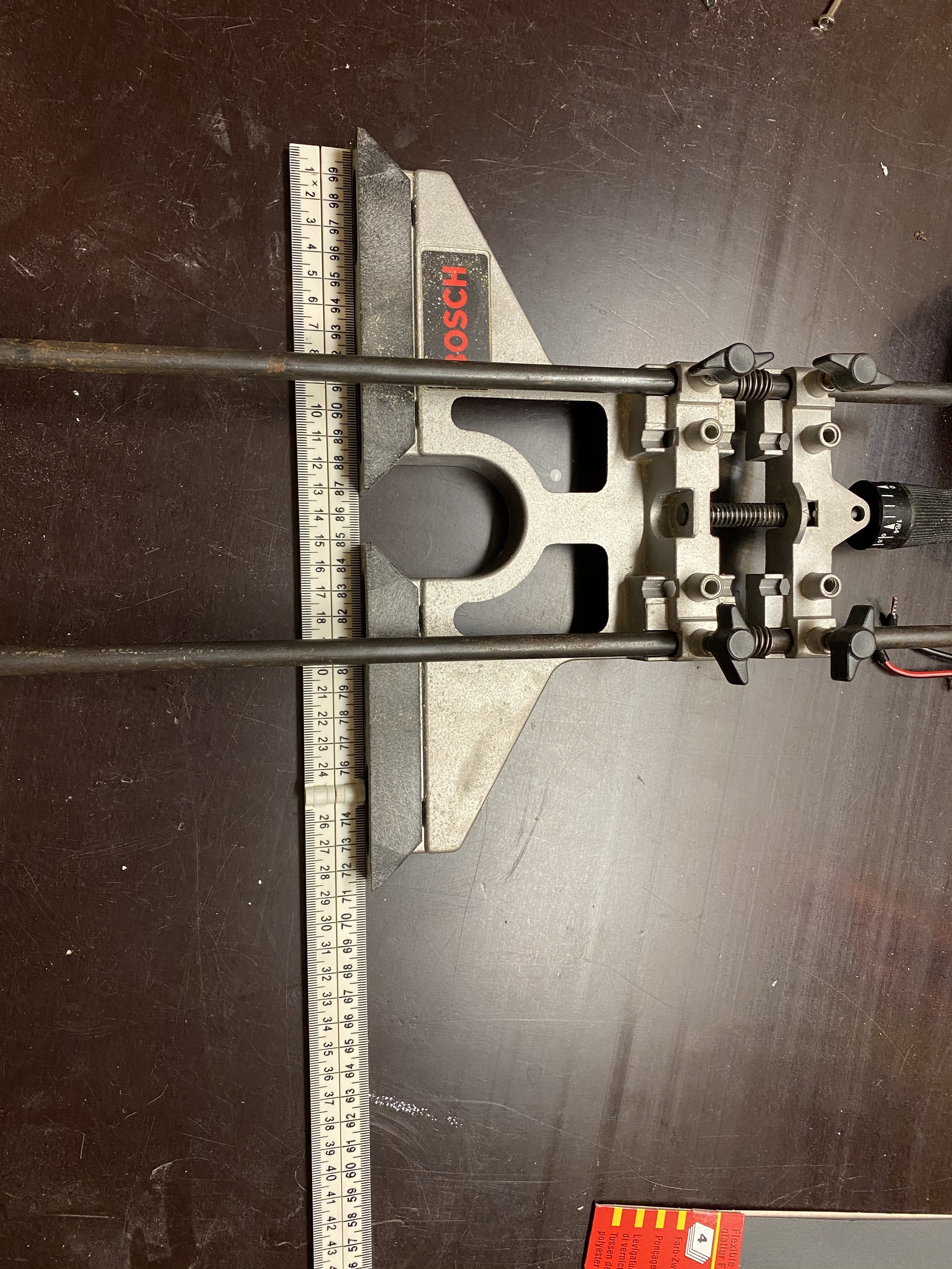

  • Twijfels
  • Laatst online: 04-09 09:23
Is er toevallig iemand hier die een Bosch Parallelgeleider heeft liggen en mij zou kunnen vertellen hoe breed deze is (dus het zwarte deel wat je tegen je werkstuk plaatst) en wat de diameter is van de stangen? Kan het online zo niet vinden helaas..
Gaat om deze geleider:
Afbeeldingslocatie: https://www.toolmax.nl/media/catalog/product/cache/1/image/9df78eab33525d08d6e5fb8d27136e95/3/1/3165140247252_1.jpg

Twijfels schreef op woensdag 1 april 2020 @ 19:10:
Waarom wil je dat weten? Wellicht kunnen we je dan ook helpen.

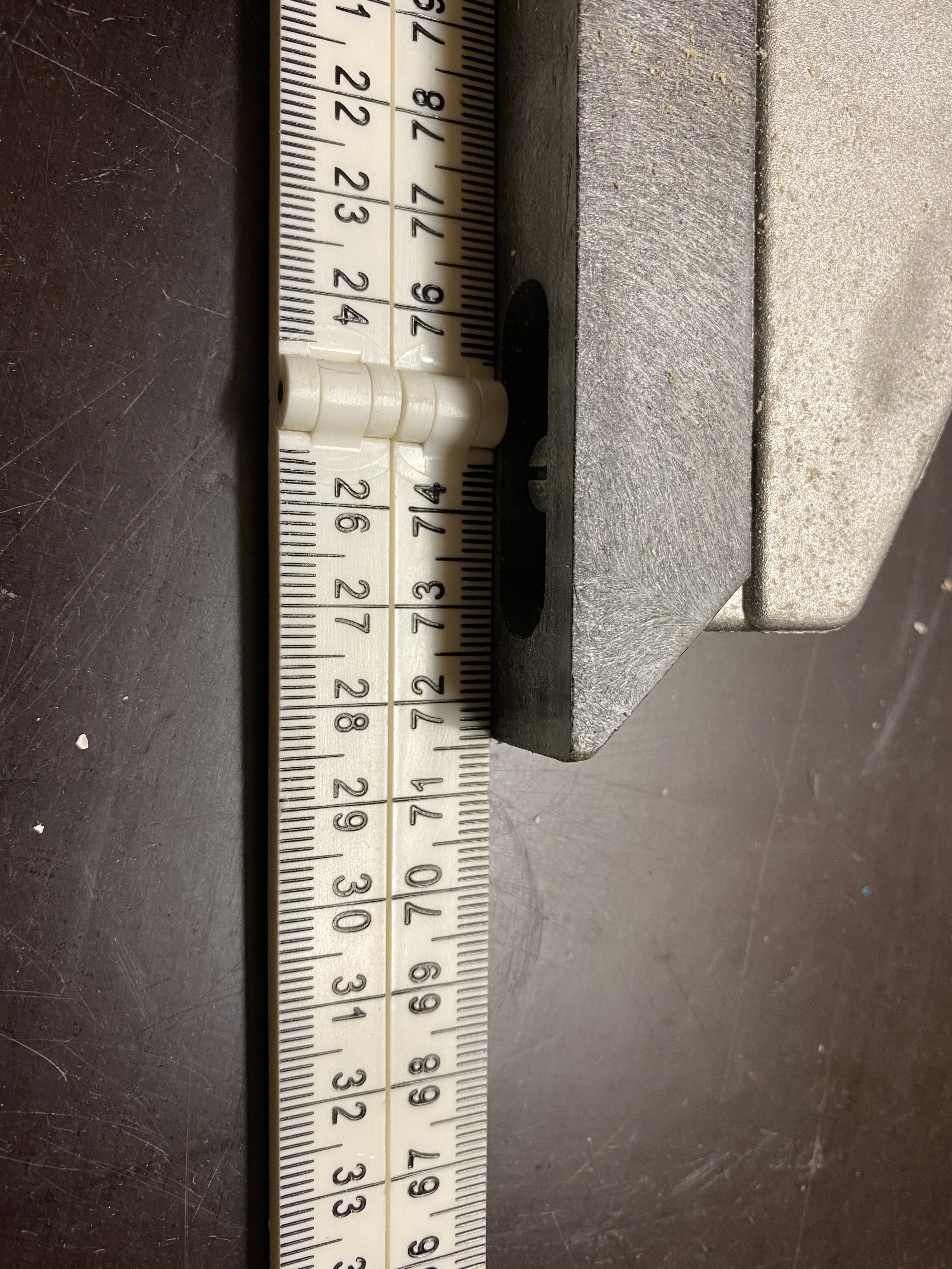

Afbeeldingslocatie: https://tweakers.net/i/u_OR-ukuiNjfvnfHWSHsGJa0FLA=/800x/filters:strip_icc():strip_exif()/f/image/PJCr2CfhqByedbzCo8Xi6en0.jpg?f=fotoalbum_large
Afbeeldingslocatie: https://tweakers.net/i/3ErRv1o-9U0MGNP7qQkKf2zCAY4=/800x/filters:strip_icc():strip_exif()/f/image/lsWuws0ImFTdhZrbAeBsvxQk.jpg?f=fotoalbum_large
  • Twijfels
Hartstikke bedankt! Wel waar ik al bang voor was...
@Verwijderd We zijn hier sleuven in een (bestaande) trap aan het frezen om van die rubber antislipstrips te plaatsen. Dit deed ik met de oude bovenfrees van m'n opa, maar waar ik al enigszins bang voor was ie dat hij eigenlijk simpelweg vermogen te kort komt (en daarbij ik het echt een geweldig onding vind, zonder stofafzuiging, speling in elk deel en een veel te kort snoer). Oftewel nu een goede reden om een Bosch GOF 1250 te kopen, stond toch al enige tijd op het lijstje :)
Maar de geleider is dus 10cm breder dan de geleider van de bovenfrees die ik gebruikte. Oftewel met het frezen kom ik 5cm verder van de randen af. Even kijken hoe ik dat aan ga pakken. Denk toch de oude geleider (als het kan wel op de nieuwe bovenfrees), zonder fijninstelling en alles maar gebruiken voor de buitenste 5cm. Zie helaas niet echt een goede alternatieve oplossing. De eerste twee treden zijn al wel gefreesd, en om nou 2 treden een bredere strip te geven is ook niet netjes :+

@Twijfels Zelf een geleider maken uit een stuk hout/lat ofzo misschien een optie?

ThinkPadd schreef op woensdag 1 april 2020 @ 21:47:
Dat zou inderdaad nog een optie kunnen zijn, goed idee!
Eerst maar even kijken of ik de oude geleider er stevig genoeg in krijg, volgens mij is de stangdiameter(opname) bij die GOF 1250 10mm en van de oude 8mm. Beetje tape ofzo er om heen werkt misschien al voldoende. Maar als het niet lukt kan ik zelf wel een voet maken met hout ja :)
Dan steek je het ding toch gewoon in 1 gat ipv 2? Moet je alleen wel goed opletten dat hij niet gaat 'kantelen' Die zwarte delen zijn als het goed is ook nog stelbaar (kunnen naar elkaar en van elkaar af schuiven).
Maar anders gewoon een lat (aluminium rij / Festool MFS / ...) op de trede en dan met een kopieerring er langs. Je freest een sleufje over de hele breedte van de trede?

  • Twijfels
Verwijderd schreef op donderdag 2 april 2020 @ 00:33:
Niet over de hele breedte aangezien dat niet lukt i.v.m. de wangen van de trap aan weerszijden helaas. Maar tot zover als mogelijk is dus.
Maar het idee van 1 stang ipv beide gebruiken om verder te kunnen frezen is een heel goed idee! Kantelen zal wel goed gaan, waar ik nog het meest bang voor ben is dat 1 stang niet stevig genoeg aangedraaid kan worden en dat hij er dus uit glijd als het ware, waardoor de lijn niet recht is. Eerst maar even op een stuk afvalhout proberen dus :)

Twijfels schreef op woensdag 1 april 2020 @ 20:55:
Ik heb de Bosch POF 1400 die heeft een veel smallere simpele geleider.
Mogelijk past die ook op jouw machine?
Je woont iets te ver weg om mijne te lenen :X

  • Twijfels
FRANQ schreef op donderdag 2 april 2020 @ 11:57:
Dat is zo lijkt het dezelfde geleider als ik zelf nu al heb ;)

Die pof1400ace die ik heb voldoet ook voor gleufjes frezen in de trap.
Die jij wilt heeft wel een stuk professionelere geleider.
Maar heb je dat nodig?
Zelf heb ik de mijne gekocht om de 3 punts sluiting in te frezen.
Hiervoor had ik van multiplex mallen gemaakt waardoor dat prima ging met de kopieerring.

Twijfels schreef op donderdag 2 april 2020 @ 08:32:
Dat glijden van die stangen zal niet zo'n probleem zijn. Denk meer een probleem dat de kleminrichting niet 100% tegen rotatie om de as van het klemmende schroef beschermd. Dat wordt normaal opgelost door 2 stangen waarvan eentje twee klemmen heeft. Dan heb je die vrijheidsgraad weggenomen.
Je kunt ook die geleider vervangen door een zelfgemaakt plaatje met een latje er op dat je op die stangen klemt, of zoals hierboven ook al gezegd; aan de zool bevestigen.
Met 'kantelen' bedoel ik overigens ook dat je lijn niet recht wordt, in de zin van dat de boel gaat draaien om een verticale as door het voorste puntje van je zijgeleider (aannemende dat het grootste deel achter je machine aan komt. Dan komt je groef ook verder van de rand af.
