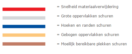

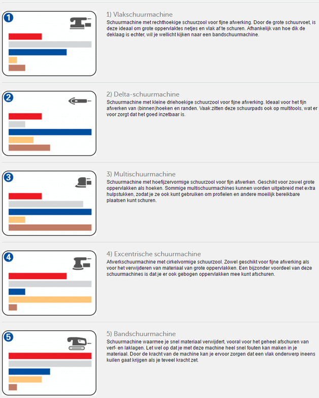

Afhankelijk van de klus die je voor ogen hebt, kom je mogelijk op verschillende types schuurmachines uit. Een schuurmachine die veel af kan nemen in korte tijd, of eentje die makkelijk in moeilijke hoekjes kan komen, maar die weer minder geschikt is om een groot oppervlak mee te schuren.
Het onderstaande overzicht geeft een idee van de verschillen tussen verschillende types schuurmachines.
Afbeeldingslocatie: https://tweakers.net/ext/f/sBjq1zCf3eHh91OUMTRKsZw2/full.png
Afbeeldingslocatie: https://tweakers.net/ext/f/iPxDNnd8aRNc7ZjJ5XALNP2Q/full.png
