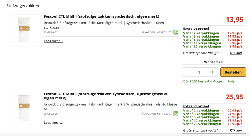

  • MvdD
  • Laatst online: 20-10 14:36
Bij deze stofzuigerzak zaak verkopen ze geschikte huismerk zakken met of zonder stofklasse M classificatie. Zou dat in de praktijk nog zoveel verschil maken als er al een stofklasse M filter in de zuiger zelf zit?

MvdD schreef op vrijdag 21 november 2025 @ 19:53:
Met een m-klasse zak wordt je filter minder belast met fijnstof.

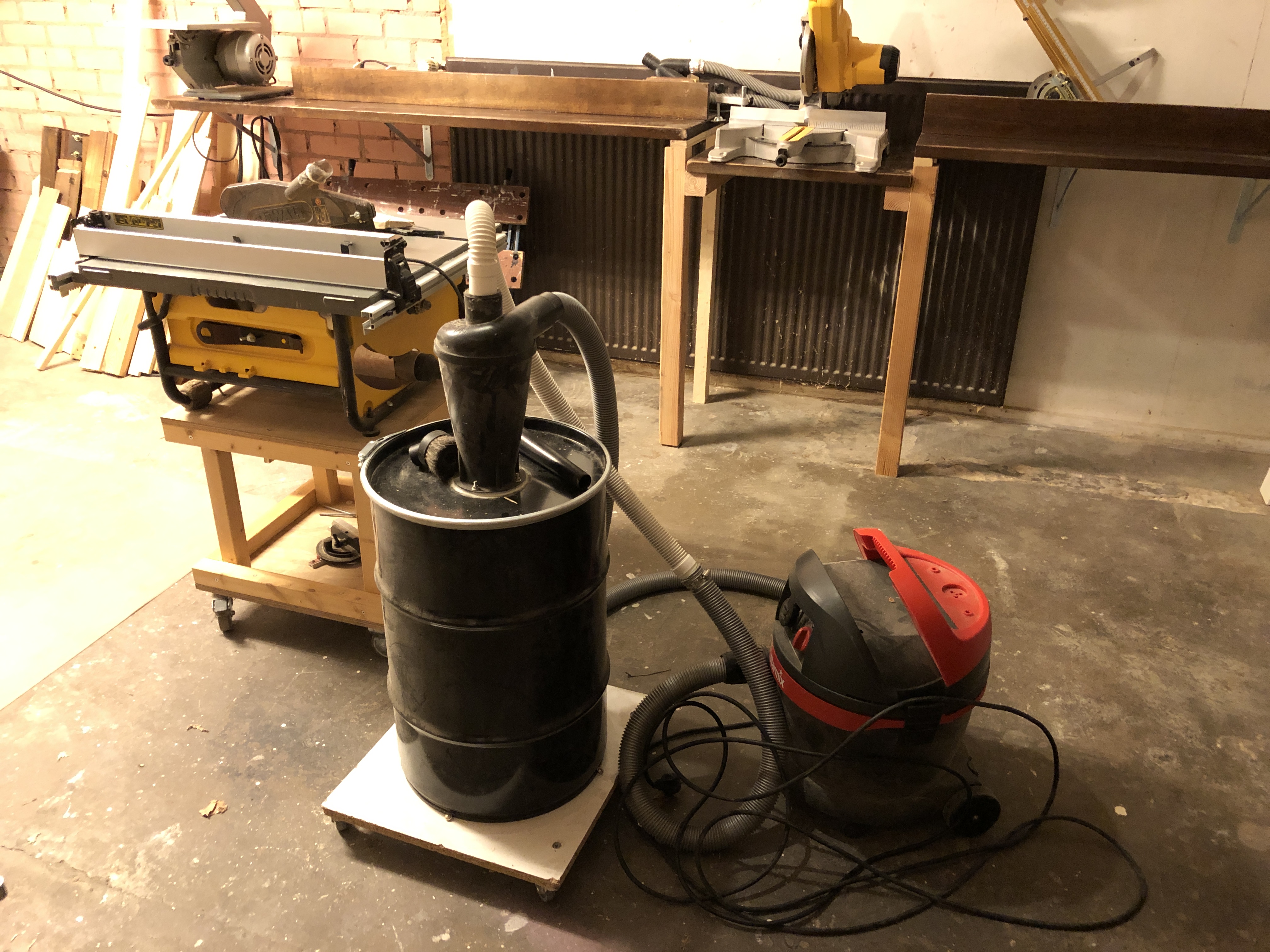

  • Remy!!!!
  • Laatst online: 21:51
copykat schreef op zaterdag 22 november 2025 @ 23:00:
@MvdD ik had de cyclone , slang, en zo al liggen als projectje moest alleen nog een 30liter ton kopen.
In Haarlem heb je een gast die tonnen verkoopt met een rubberen afsluiting.
Maar kopen kant en klaar is bijna net zo duur. Als ik niks had liggen had ik ook een dewalt gekocht maar dan die DeWALT DXVCS003 38liter.
Moet nu bij mijne nog een onderdruk limiter inbouwen, tegen inklappen vd ton als de stofzuiger teveel zuigkracht geeft. ( ik moet mn parkside op 50% zetten)
En een karretje, ( soort hondje)
Whut! Zijn die kant en klare versies al zo goedkoop?...
Ik heb 6 jaar geleden zelf zo'n ding gebouwd, en was bijna evenveel geld kwijt, en toen waren de kant en klare varianten echt voorbij de €200...
Ik heb m'n huidige gekoppeld aan m'n starmix die ik standaard heb gekoppeld aan m'n afkortzaag of zaagtafel, maar ik heb nog niets voor m'n Festool...
Foto'tje van 6 jaar terug, toen was m'n werkplaats nog een stuk leger... Ondertussen is het wel iets veranderd.
Afbeeldingslocatie: https://tweakers.net/fotoalbum/image/zp4KGwayMmXVNOgmpO5ahwBV.jpg

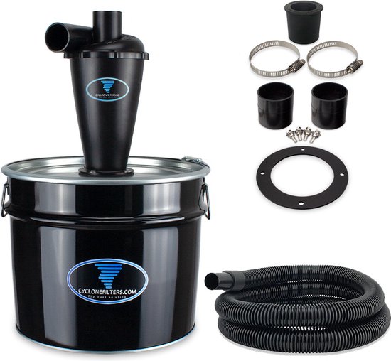

  • fenrir
fenrir
Remy!!!! schreef op zaterdag 22 november 2025 @ 23:52:
Vanaf 90 euro heb je een complete set incl slang via https://cycloonfilters.nl/product-categorie/filterpakketten/
Ik heb zelf een metalen vat van 32liter, mijn Festool zuigt hem niet dicht. Verder is deze lekker stabiel, het vat zal niet snel omvallen als ik iets te hard aan de slang trek.
