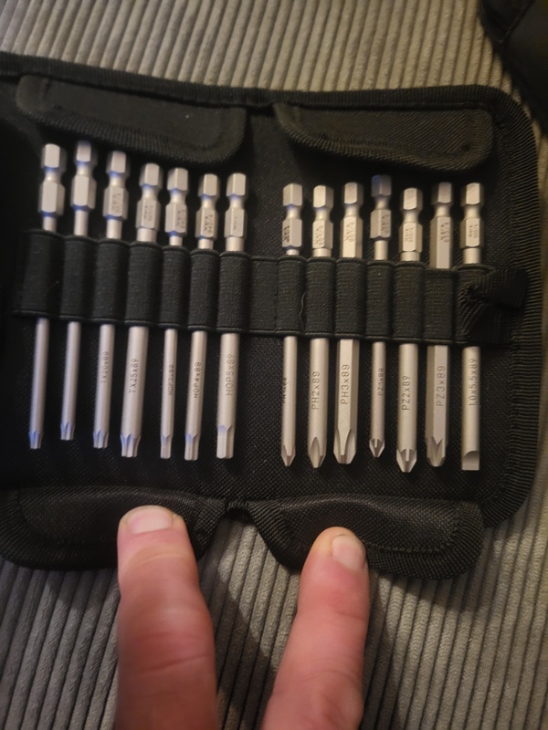

Mn Wera is binnen.
Conclusie greep is inderdaad niet groot.
Afbeeldingslocatie: https://tweakers.net/i/tVZk9qQirX5R9-txjDhwhay_khg=/x800/filters:strip_icc():strip_exif()/f/image/NEo35UtcGN3t99F4vCZ9oY90.jpg?f=fotoalbum_large
Een aantal van deze stiften is voor veel grotere schroeven dan dat ik vermoedelijk met de hand zal los vast kunnen draaien. :X
Afbeeldingslocatie: https://tweakers.net/i/ey28Lx6E8J1G8-0E3NxA-o0LhPc=/x800/filters:strip_icc():strip_exif()/f/image/NW3su6EPr2j9Ud1Bs9Zc3n9v.jpg?f=fotoalbum_large
Beetje vergelijk.
De snap on is groot en vierkant kan je flink kracht mee zetten.( was ik 4maanden kwijt bleek op de jassenkast in de gang te wonen... |:( )
De wisvo is geen ratel maar stevige grip.
Andere twee ratel en 1/4 cyclops ratel van wera
Foto's met mn hand.
Afbeeldingslocatie: https://tweakers.net/i/NwbQ3uztsuZ1S0iMETfpDzxUZkw=/x800/filters:strip_icc():strip_exif()/f/image/ryRjOAVzD5codM0nJ29FcFgN.jpg?f=fotoalbum_large
Afbeeldingslocatie: https://tweakers.net/i/XaE0KeIm7ImcAmx29Yp5WWx7R_A=/x800/filters:strip_icc():strip_exif()/f/image/EzTkb5FqCMLVEKN8JEzbQY4g.jpg?f=fotoalbum_large
Afbeeldingslocatie: https://tweakers.net/i/wloUHbAx62gyDooMtZFA4lIXk8s=/x800/filters:strip_icc():strip_exif()/f/image/Uk9FWkwmvgx5T7b5UbVEv1HN.jpg?f=fotoalbum_large
Ik denk voor 75% vd tijd is de greep groot genoeg.
En voor de overige 25% gebruik ik nu die wisvogreep denk ik.
Edit: net even gechat met Amazon.
De 10euro promotiecode ben je kwijt met retouneren. Dus retouneren is 75-47,50 = 27 extra betalen voor grotere greep en 1 a 2 stifts extra.
Was dus 17 euro.... |:(
Afbeeldingslocatie: https://tweakers.net/i/ub9rYiSFp9TDipcfICNOUtmOF-U=/x800/filters:strip_icc():strip_exif()/f/image/IoD69lVc7MMe56O5RiN1159T.jpg?f=fotoalbum_large
Altijd nog goedkoper dan los kopen.
De m word vaak gekocht met die wisvo greep er bij volgens hun site.
Iemand had beide, de m en L, dacht ik merk je veel verschil met schroeven van gewone maten schroeven?
