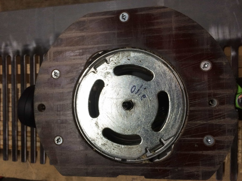

Foto is wat onscherp maar het lijkt mij nog erg ruw voor fijnmetaal begrippen. En ruw is wat anders dan scherpe bramen, want het gaat om het oppervlak van die 4 mm breed.
Met welke korrel lappenschijf heb je het nabewerkt?
Ik ben niet zo heel erg bekend met lasersnijden, maar je zal net als bij draadvonken kwaliteitseisen kunnen stellen aan de oppervlakte afwerking. Alleen hoe gladder hoe meer tijd en geld het gaat kosten.
Met korrel 60 heb ik nabewerkt.
Bij mijn lasersnijder heb ik niets te kiezen buiten wel/niet afbramen/.
Heb je nog tips op welke wijze ik die 4 mm rand minder ruw kan maken?
Het gaat om 20 lopende meters, dus graag weinig handwerk, en een sleuf van 12 mm breed. (Door die sleuf gaat de
fijnste Festool kopieerring met een diameter van slechts 8,5 mm én een freesje met diameter 4).

Handmatig zelf afbramen/schuren/polijsten?

Volgens dit verhaal is er wel wat te kiezen v.w.b. de kwaliteit van de randafwerking, maar als je iets laat maken door een bedrijf dat alleen aan de staalconstructiebedrijven levert dan kennen ze maar 1 stand.
Volgende keer dan maar een mal laten draadvonken. Dan is er meer mogelijk qua gladheid van het oppervlak. Dat is een techniek die in de gereedschapsmakerij wordt toegepast waar hogere eisen worden gesteld.
Korrel 60 is ook wel ontiegelijk grof als eindafwerking, 180 komt beter in de buurt. Als je het machinaal wil afwerken zou je een schuurrol, waar je schuurlinnen in kan klemmen, kunnen gebruiken.
(edit) deze past niet in die sleuf van 12 mm maar misschien zijn er dunnere van Dremel of zo.
Misschien gaat het ook wel met minder slijtage als je een houtglijmiddel gebruikt. Ik heb dit in gebruik. Is een vloeistof, maar vind het minder goed werken dan het wasachtige spul wat ik eerder had. Dat bleef langer zijn werking houden.

Zelf iets laten draad vonken? Dat lijkt me tamelijk over de top.
De mal uit aluminium of dunner staal maken kan ook.
Beetje schuren/dremelen komt het wel goee lijkt me? Korrel 60 is idd weinig.
Alternatief: kijken bij hornbach naar commerciele bestaande mallen & hoe die evt verschillen.

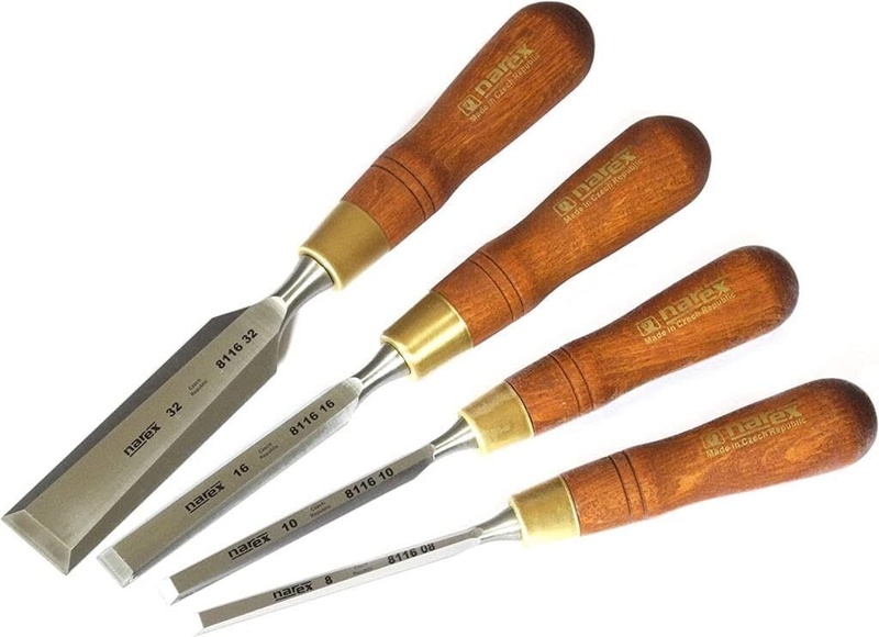

Heb deze set net binnengekregen Afbeeldingslocatie: https://tweakers.net/i/X5SFTyj2ni6g1Oj4KeulX9LVxkQ=/800x/filters:strip_icc():strip_exif()/f/image/brO4iDPxarkw58BHbL5C91GP.jpg?f=fotoalbum_large
Ik ben niet gelijk dolenthousiast, ze zijn bot, vies/vettig (met stipjes) en de verpakking lijkt ook al eerder geopend. Voor 70 euro had ik eigenlijk wel betere kwaliteit verwacht. Stel ik me aan en moet ik gewoon gaan slijpen of mag ik idd meer verwachten en het retour sturen?

Aluminium had ik inmiddels ook bedacht voor een toekomstig sjabloon.
Met deze Klingspor NCS 600 Vliesmopstifte Kombination, 80 x 50 x 6 mm Korn 60 Coarse "flappenschijf" heb ik afgebraamd.
https://score-schleifwerk...-mm-korn-60-coarse-124588
Ik heb er nog iemand naar laten kijken en die heeft er wel zijn vingers aan opengehaald. Mijn eerste stap is verder "polijsten" met de flappenschijf. (Als ik geen 60 grof kiest, dan duurt het een eeuwigheid voordat ik ooit een klein beetje afgeronde kanten aan staal krijg).
Als ik zoveel nabewerking moet doen, of speciaaltjes met sjabloon snijden, dan kan ik beter een dozijn kopieerringen kopen.
Misschien de boel (sjabloon + kopieerring) wat invetten. Lijbaanolie / siliconen?

@Retrospect Dat laatste. Dit is simpelweg een tweede kans-product, dat als nieuw is verkocht. Op zijn minst mag je dan een open-box-rabat verwachten.
Dat een gloednieuwe set niet zo vlijmscherp als een samoeraizwaard is, allez, maar het moet wel werkbaar scherp zijn. Als vet stipjes vertoont, is het bovendien verontreinigd, of er zijn culturen op ontstaan, die eerder in een petrischaal thuishoren. Maar dat komt in de praktijk op het zelfde neer.

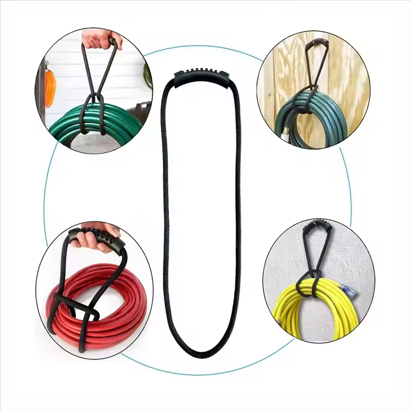

Sinterklaas kwam hier mee aan:
Afbeeldingslocatie: https://ae-pic-a1.aliexpress-media.com/kf/S6337253a357041e8ae2794de23cd43a8U.jpg_960x960q75.jpg_.avif
https://a.aliexpress.com/_EGtQiUs
Briljant in zijn eenvoud :)

Bijna alle beitels die ik heb gekocht, ook dure, zijn niet extreem scherp fabrieks-af.
Die moet je eigenlijk altijd schoonmaken, oliën en slijpen voor gebruik.
Volgens mij zijn de narex cryo een van de weinige uitzonderingen, maar die zij nog eens 3x zo duur.
Als de verpakking echt geopend is dan zou ik wel op zijn minst een korting vragen. Terugsturen kan ook altijd.

Dank voor de reacties. Vlijmscherp had ik ook niet verwacht, maar uit de doos scherp genoeg voor grof werk wel. Het is bij Amazon besteld, retouren gaat makkelijk. Maar dit zal vast al een eens geretourneerd product zijn. Denk dat ik beter wat meer kan uitgeven bij Baptist oid.

Dat doe ik al 10-tallen jaren met een stuk touw.
Welke afmeting heb je?
Ik zie ze staan van 60 en 40

ik zou ze even ontvetten en daarna slijpen en doorgaan.
Niet-scherp is het meeste wel, grof werk kan ermee maar iets serieus? Neuh. Slijpen moet je dus sowieso

De vraag is natuurlijk is het corosie of meer verkleuring van de beschermlaag vet.
Foto's maken en dan schoon maken en weer foto's maken. Dit vervolgens gebruiken om "2dekans " kortings claim te maken.
Als t minimaal en alleen cosmetisch is tja 1 keer gebruiken en je zit vermoedelijk op t zelfde level.
Kwa slijpen. Ik weet niet beter dat je nieuwe beitels minimaal moet stroppen om maximale scherpte te krijgen. Fabrieks slijpen is vaak machinaal en dus altijd een eind bur er op. En die moet je weg stroppen.
Heel misschien een 2000-4000 grid als fine tune bij nieuwe snijvlakken.

beitels e.d. koop ik doorgaans 2ehands aan nieuw heb je bijna zonder uitzondering net zoveel werk je wilt niet weten hoeveel bijna niet gebruikte nooitgedachtjes er nog in gereedschapskisten liggen en elk jaar met koningsdag komen er een paar op kleedjes te liggen of vinden hun weg naar de kringloop. Een betere deal ga je niet vinden. beitels zijn eigenlijk zonder uitzondering ook erg overprijst, het is meer een mode/ status ding geworden net als handschaven.

JukeboxBill schreef op vrijdag 5 december 2025 @ 21:03:
Kan, maar touw van de bouwmarkt is duurder dan dit :+

twain4me schreef op zaterdag 6 december 2025 @ 17:09:
Voor wat betreft dat laatste. Het is dus net zo handig een setje van Presch te komen dan voor 3 keer zoveel een setje van Kirschen?
Want als er dan toch geslepen moet worden en het allemaal vanuit de fabriek bot is, wat maakt dan het echte verschil?

  • trabant
The Eagle schreef op zaterdag 6 december 2025 @ 17:34:
Ik doe het met helemaal niets. De opgerolde tuinslang hangt zonder hulpmiddelen zo aan de haak.
Die haak is dan wel een plankendrager. :*)
Niets doen is een actie die heel goed valt op te schalen.

ik zal morgen even naar mijn mal kijken. Besef je aub wel dat alles wat je wegschuurt de precisie van je mal beïnvloedt.
Het komt nogal nauw met die mal nml. Ik jeb diverse projectjes over mogen doen. Ook bijvoorbeeld door een niet-Festool freesje te gebruiken maar een (relatief) dure van ecotools met dezelfde specs. Het komt dus allemaal nogal nauw.

Boudewijn schreef op zondag 7 december 2025 @ 00:55:
De snijranden (4 mm hoog) heb ik nat gepolijst met zo'n roze polijststifje.
Na het zien van de slijtage op de Pertinax zool, nog een keer heel goed de bovenzijde gevoeld, en alles wat niet super glad voelde nog een keer behandeld met de flappenschijf.
Afbeeldingslocatie: https://tweakers.net/i/Bna3BL-2HrtA9-KrEHrVavl8VcY=/800x/filters:strip_icc():strip_exif()/f/image/6TqPHou6J9URuZW6zS3ReLP7.jpg?f=fotoalbum_large
Mijn conclusie qua slijtage van de Festool met het lasersnijsjabloon uit staalplaat is dat ik verkeerd bezuinigd heb op de bewerking ontbramen. Bij mijn volgende sjabloon zal ik bij het lasersnijwerk de ontbraam-optie kiezen.
Ik mis nog het antwoord op het materiaal van de Festool VS600 mal: is het sjabloon van staal of aluminium?
Volgens Festool GmbH (Duitsland) zijn de VS 600 sjablonen vervaardigd uit verzinkt staal.
Toch |:( dat Festool Nederland beweert dat de kopieerringen uitsluitend voor aluminium, hout en kunststof sjablonen bedoeld zijn. En dat vol blijft houden als ik ze erop wijs dat hun eigen website schrijft dat de geleiders van staal zijn.

cj1 schreef op dinsdag 9 december 2025 @ 12:36:
Staal.
Het is op het oog 2-3mm dik, maar wel heel erg netjes afgewerkt...
