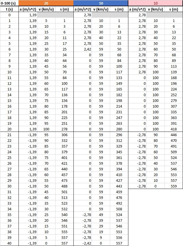

Maasluip schreef op maandag 13 januari 2020 @ 08:12:
Maar je rijdt langer met een hogere snelheid waar je meer vermogen voor nodig hebt. Er is vast een optimum (te langzaam optrekken zal ook niet geweldig zijn), maar het is echt niet zo dat maximaal optrekken het zuinigste is over dezelfde afstand gemeten.
assje schreef op maandag 13 januari 2020 @ 10:21:
Dat is dus de vraag als het over zowel dezelfde afstand en tijd is gemeten.
Om te illustreren wat ik bedoel:
  • Auto 1 versnelt in 20s van 0-100 (1,39m/s^2)
  • Auto 2 versnelt in 10s van 0-100 (2,78m/s^2)
  • Er wordt 20 seconden versneld en daarna 20 seconden vertraagd (met dezelfde versnelling)
  • Auto 2 past topsnelheid aan om dezelfde afstand in dezelfde tijd af te leggen
De eerlijke vergelijking is dan dus de middelste kolom waar slechts een topsnelheid van 59km/u nodig is t.o.v. 100km/u en niet de rechter kolom waar de tijd korter is (of de afstand langer).
2x sneller optrekken resulteert hier dus in een 40% lagere maximumsnelheid (bij een gelijke gemiddelde snelheid). Uiteraard is normaal gesproken de tijdsduur van accelereren beperkt op een hele rit maar het gaat om het principe/idee.
Afbeeldingslocatie: https://tweakers.net/ext/f/dM1yJXHjduwD58T0hlJVQBL4/full.jpg
[ Voor 52% gewijzigd door assje op 13-01-2020 13:42 ]

assje schreef op maandag 13 januari 2020 @ 12:01:
En dan is de gebruikte formule dus wél van toepassing en ook belangrijk als argument tegenover de wijdverbreide misvatting dat (snel) accelereren "energie kost".
Nee, daar heeft die formule dus niets mee te maken. Accelereren kost altijd energie omdat geen enkele motor 100% rendement heeft en elke motor een andere rendementscurve heeft.
Die curve bepaald wat het zuinigste is. Het gaat er dus niet om hoeveel energie een auto heeft bij een bep. snelheid (wat deze formule berekent), maar hoeveel energie er ingestopt moet worden om dat te bereiken.
Het eenvoudigst is wat mij betreft om te beschouwen dat versnellen enkel een omzetting is in kinetische energie (deze is dus nog niet verloren). Pas als je gaat remmen gaat de energie verloren, volledig in het geval van frictieremmen of gedeeltelijk in het geval van regeneratie.
Het hele punt is dat de energie die je er in stopt nooit volledig wordt omgezet in kinetische energie. Hiervoor kun je efficiency maps bekijken van de betreffende motor en zul je zien dat het ook bij een EV uitmaakt in welk gebied je de motor gebruikt, al is het verschil bij een EV wel een stuk kleiner(tenzij je een heel lage belasting hebt)
Maar ongeacht wat voor motor je hebt moet je dus naar de grafieken kijken die aangeven wat het rendement is bij welke belasting en snelheid. Sterker nog, dit is waarin er bij auto's met dual motoren meestal 1 zit die geoptimaliseerd is voor de snelweg terwijl de ander dat is voor stadsverkeer.
Accelereren kost dus energie als je het te hard of te lang doet (en daardoor later moet vertragen).
Accelereren en vertragen kost gewoon allebei energie :)
Het hele punt is dus dat je niet moet kijken hoeveel energie een auto bij een bep. snelheid bezit, maar hoeveel energie je er in moet stoppen om dat te bereiken. En elke motor heeft daarvoor zijn optimum. Aangezien voor een EV een hoge belasting meestal juist goed is zou het dus ook goed kunnen dat voor een EV snel accelereren een hoger rendement geeft.

@redwing
Als we het willen hebben over de "kosten" van (snel)accelereren moeten we twee dingen even los van elkaar zien:
  • verliezen t.g.v. verplaatsing (luchtweerstand, rolweerstand, motorefficiëntie etc)
  • additionele verliezen t.g.v. versnelling
Als de efficiëntie van de motor (en andere verliezen) niet significant beïnvloed wordt door de mate van versnelling is het dus niet relevant die mee te nemen want dan is het gewoon onderdeel van de verliezen t.g.v. verplaatsing (in een orde-van-grootte benadering).
Maar, om uit de buurt van topickaders te blijven zal ik het hier verder bij laten.

assje schreef op maandag 13 januari 2020 @ 14:52:
@redwing
Een beetje electromotor brengt 70% van de energie uit de accu naar de wielen en als je alleen naar de motor kijkt is die afhankelijk van belasting en toerental gemiddeld tussen de 80% en 95% efficient. Dus ook al is de impact van acceleratie bij een EV lager dan bij een ICE, zou ik dat verschil niet zomaar wegstrepen. Maar zoals gezegd, als ik wat grafieken opzoek, heb ik het idee dat bij een EV vooral te langzaam acceleren zorgt voor een laag rendement. Maar ondanks dat kan accelereren in het optimale gebied (niet vol gas, maar vooral niet te rustig) alsnog zorgen voor 5 a 10% beter rendement. Aan de andere kant als je al wat harder rijdt zal de lucht+rol-weerstand wel snel de overhand hebben (maar ja, dat is bij een ICE niet echt anders)
Maar inderdaad gaat dit niet specifiek over elektrische auto's, dus ik zal ook mijn mond houden :+
