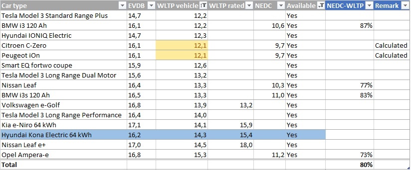

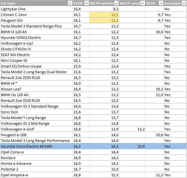

Eens dat het muggenziften is maar toch ben ik het er niets mee eens, naast WLTP hebben we ook nog NEDC maar in mijn optiek is de "EVDB" een betere vergelijking dan beide.
Volgens de gegevens op EV-database zijn er twee WLTP waarden:
  • Rated = official figures as published by manufacturer. Rated consumption and fuel equivalency figures include charging losses.
  • Vehicle = calculated battery energy consumption used by the vehicle for propulsion and on-board systems.
Maar, de "rated" is bij de meeste niet ingevuld. Maar ik het overzicht o.b.v. "vehicle" dan ziet het er als volgt uit:
Afbeeldingslocatie: https://tweakers.net/ext/f/QeTPZDJC66G55GkferqZuHm7/full.jpg
Voor de oude modellen met enkel NEDC waarde heb ik NEDC/0,8 genomen (dat is het gemiddelde verschil van degene waarvan beide bekend waren in dit lijstje).
Zelfs als je alleen kijkt naar huidig beschikbare modellen zie ik hier nog geen overperformance t.o.v. van de competitie door de Kona en op basis van de WLTP komt hij er juist slechter vanaf dan op EVDB.
De WLTP roept bij mij wel wat vraagtekens op, de Niro 64kWh heeft 14,1 versus de 14,3 voor de Kona. Kan natuurlijk ook een foutje zitten in de data van EV-database maar de 14,3 van de Kona klopt alvast.

Dit voelt een beetje als een (onterechte) sneer dus bij deze speciaal voor jou op basis van WLTP en leverbaar:
Afbeeldingslocatie: https://tweakers.net/ext/f/Ho7gHTd9vs0XvJEyXZmT3yC5/full.jpg
