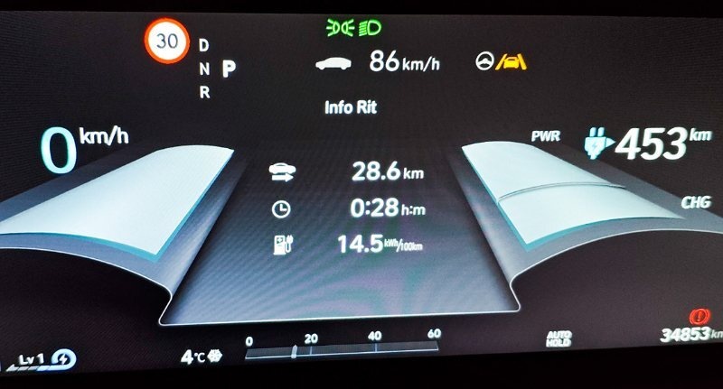

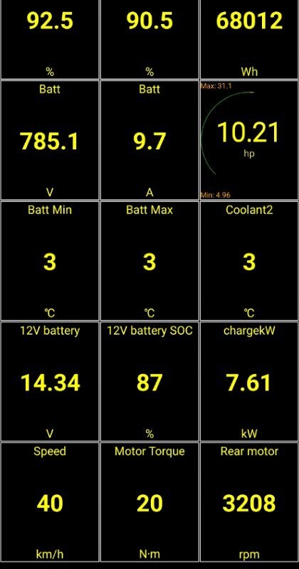

Tommie12 schreef op maandag 29 december 2025 @ 17:30:
Maar als bij vorst de batterij wordt opgewarmd, dan gaat daar bij mij makkelijk 2-4% in.
Welke EV verwarmt de batterij tijdens het rijden? De mijne niet (Ioniq 6). Ik ben dus zonet naar huis gereden zonder verwarming. 14.5kWh/100km. Volgens Carscanner was de accu 3C bij het begin en toen ik thuis kwam, dus niet verwarmd. Waarom ook.
Afbeeldingslocatie: https://tweakers.net/i/puqPQ9LURBHkow-URbPhubMv4Pw=/fit-in/4920x3264/filters:max_bytes(3145728):no_upscale():strip_icc():strip_exif()/f/image/3GKgbZ2hmZqvgxPi8BU4MuRd.jpg?f=user_large
Afbeeldingslocatie: https://tweakers.net/i/n8pdKANvGuyoSU4vhqFfoIx0kjE=/fit-in/4920x3264/filters:max_bytes(3145728):no_upscale():strip_icc():strip_exif()/f/image/1nGfONL8IHNyFI2Su1jctLAs.jpg?f=user_large
Dus mijn stelling is dat de range in de winter niet minder wordt, het wordt gewoon opgesoupeerd door verwarming.

Soms zie ik in mijn Ioniq 5 de eerste 10 km een verbruik van >30kWh/100km in het dashboard.....dat zakt dan gaandeweg natuurlijk, maar voor korte stukjes is een dergelijk verbruik niet ongewoon.
[ Voor 23% gewijzigd door Peter-036 op 31-12-2025 13:42 ]
