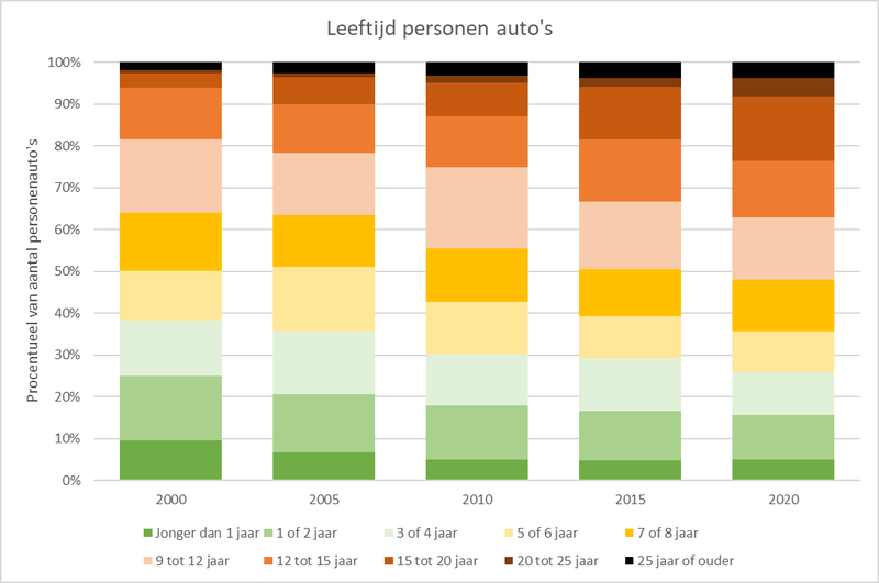

Het CBS bewijst het tegendeel auto's worden steeds ouder. Oud artikel, met laatste data onderstaande grafiek gemaakt. Een procentuele verdubbeling van auto's van 12 jaar en ouder. In absolute aantallen gaat het nog veel harder.
Afbeeldingslocatie: https://tweakers.net/i/EK598Zo5Y3J9RzWXh-Wv6dta_Aw=/800x/filters:strip_exif()/f/image/PejqZlTHd8AcPCwmO4fSjN8D.png?f=fotoalbum_large
Diagnose onbekend, maar uiteindelijk komt alles goed.
Als ik zie dat ik bijna altijd laad tot 80%, en in gewoon gebruik amper onder de 30% kom, dan kan ik voorzichtigheidshalve stellen dat ik een levensduur van 3000 cycli mag verwachten.
1 cyclus is aan 120 km/h 400km.
Dan zou mijn batterij 1,2 mio km kunnen mee gaan.
Dat belooft.
In elk geval, ik wil elke chauffeur hier die kan aan tonen dat hij zelf een auto van nieuw tot boven het miljoen km heeft gereden wel trakteren op een Orvalleke of een Duveltje.
Hoe veel auto’s zouden er ooit de 500.000 op de teller krijgen?
