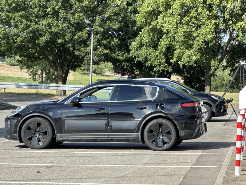

Iemand enig idee wat voor EV dit is? Kon er zo direct niet zo veel aan zien door de camouflage?

Dat is de nieuwe Porsche Macan EV.
edit: Zie hier voor wat meer foto's: click

Logisch ook wel, foto is gemaakt vlak bij Stuttgart

Ja, maar die testauto’s raken hopelijk wat verder dan een straal van 20km rond die stad.

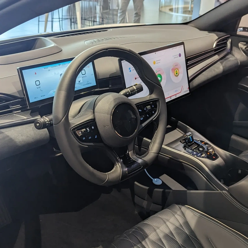

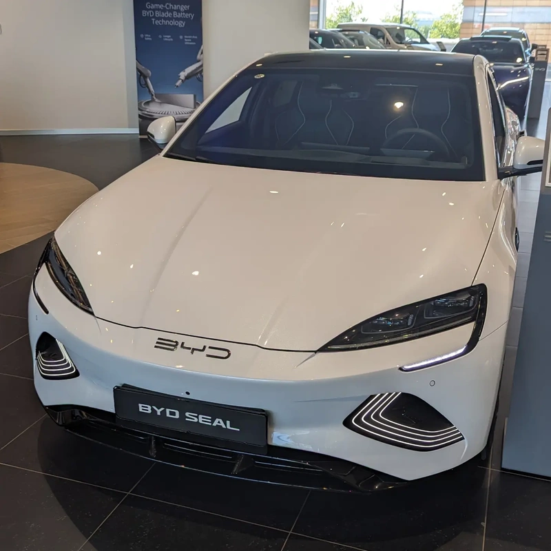

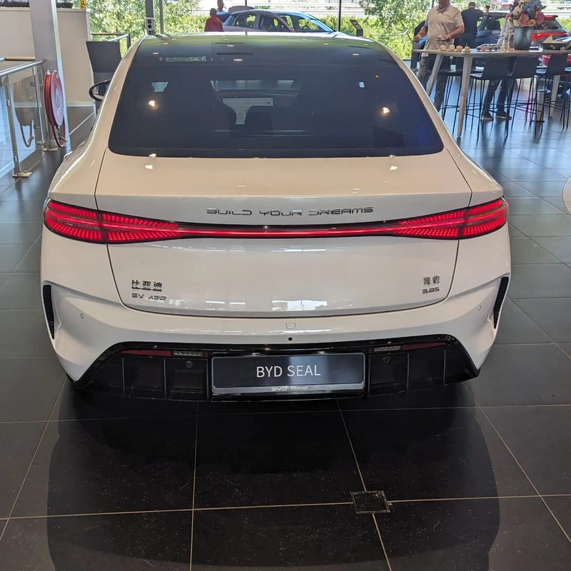

Vandaag bij BYD Amsterdam even de Seal bekeken.
Zag er zeer goed en degelijk uit, zeker in de witte parelmoer kleur.
Zeker op mijn shortlist als vervanger voor de Ioniq 5.
Hoop dat er snel modellen beschikbaar zijn voor proefritten.

Is er enige info bekend hoe er met je data om wordt gegaan bij de Chinese merken?

Zal net als de rest van automerken worden lijkt mij. Ook de Chinese merken zullen zich gewoon aan de Europese regelgeving moeten gaan houden.

Ziet er niet verkeerd uit, maar ze laden blijkbaar nogal traag.
En data… ik vertrouw de chinezen nog niet genoeg.
