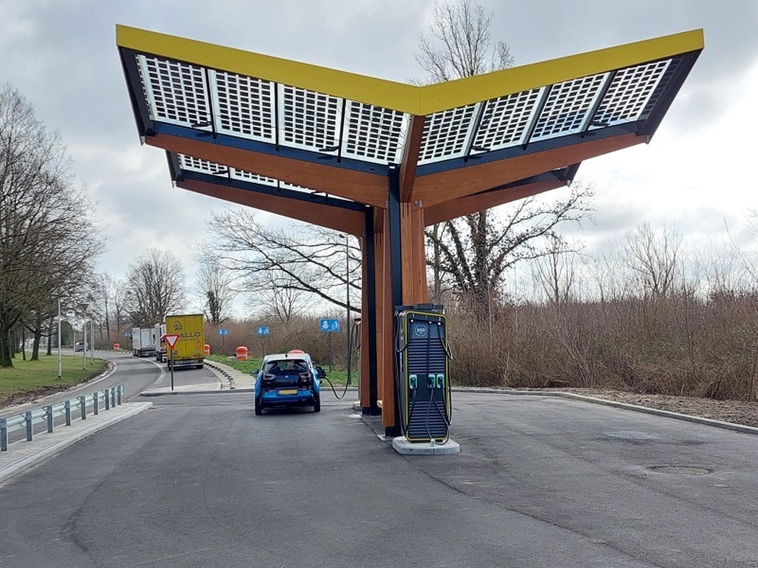

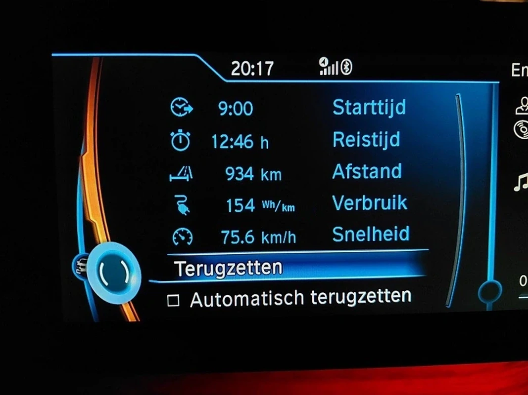

Afgelopen weekend met twee vrienden in de i3 naar de Belgische Ardennen (Houffalize) gereden, we zijn vertrokken vanuit de randstad en hebben de eerste keer snel geladen bij de Shell Hazeldonk. Toen we aan kwamen rijden waren alle palen bezet, maar gelukkig ging er al snel iemand weg en kon hij aan de lader. Een snelle koffie later en we konden weer door, volgende stop was in België nabij Hasselt. Deze Fastned lader was splinter nieuw en niemand anders stond te laden dus konden hem direct inpluggen. Nadeel van deze stop is dat het op een parkeerplaats is en je nergens een kopje koffie of thee kan scoren. De lader werkte verder prima al staat er op de snelweg niet aangegeven dat je kan laden.
Het verbruik van de auto is mij reuze mee gevallen, de auto staat op winterbanden met de 155 maat rondom Afbeeldingslocatie: https://tweakers.net/i/9PBaeoE9heIzfnAusgO3jZHoMRA=/full-fit-in/4920x3264/filters:max_bytes(3145728):no_upscale():strip_icc():fill(white):strip_exif()/f/image/4bv6NxN6sPZWsx5G3mUpZyhy.jpg?f=user_large
Het betreft een i3 94Ah Rex waarbij ik tijdens de rit geen gebruik heb gemaakt van de range extender, zou ik dat wel doen dat had ik 1 laadstop kunnen laten zitten. De gehele weg heb ik 100km/h op de adaptieve cruise control gereden wat uiterst comfortabel was.
Diepenbeek
Afbeeldingslocatie: https://tweakers.net/i/3ZvfmQCSpIrn8_lZK2BJNaOOL6I=/full-fit-in/4920x3264/filters:max_bytes(3145728):no_upscale():strip_icc():fill(white):strip_exif()/f/image/IIm7Zt4ECscxxaPBEYGftRKB.jpg?f=user_large
Vind zelf laders van de Shell fijner werken dan die van Fastned, Shell zit ook op betere locaties al delen ze soms het tankstation met de Shell. Wat wel heel irritant is, is dat er op de snelweg niet staat aangeven dat je ergens kan laden. Ook zou het fijn zijn om vanaf de snelweg te kunnen zien of de laadpaal vrij is, groen lampje of iemand bijna klaar is, oranje lampje of dat iedereen net begonnen is met laden, rood lampje. Een ander punt dat jammer is is dat de laadpaal niet direct laat zien bij het beëindigen van de sessie wat de kosten waren.
Ook werkte autocharge niet helemaal lekker en moest ik alsnog via de app een lader kiezen om het laden te starten..
  • RichieB
  • Laatst online: 00:12
[b]Brilsmurfffje in "Elektrische auto's - deel 5"
Het verbruik van de auto is mij reuze mee gevallen, de auto staat op winterbanden met de 155 maat rondom [Afbeelding]
Wat is dat kWh/100km toch een rare eenheid. Wh/km staat veel beter. FTFY:
Afbeeldingslocatie: https://tweakers.net/i/K0cfitj0bAAg39so19qJ6pSQkBE=/full-fit-in/4920x3264/filters:max_bytes(3145728):no_upscale():fill(white):strip_exif()/f/image/ZNJmREWWpImxbwoJpBAPaIDY.webp?f=user_large
