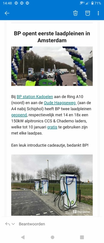

Ik kreeg het volgende bericht via via doorgespeeld. Gratis laden bij de BP, zo lijkt het. Ik heb het nog niet geverifieerd.
Afbeeldingslocatie: https://tweakers.net/i/wz1qeuZnGiHbGSz91zg-6YEqj8s=/x800/filters:strip_icc():strip_exif()/f/image/pAnxptXBraL5BvZxnJtD2CVN.jpg?f=fotoalbum_large
