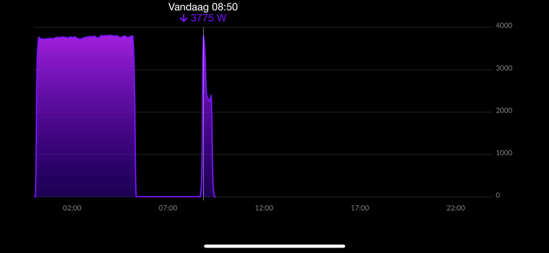

Klopt wel, mijn AWD hangt aan een 1 fase paal. Die paal doet 3,7kW.
Ga ik dan voorverwarmen, verlies ik 2-3% in een half uur. Dat is ook ongeveer 3,7kW.
Voorverwarmen moet je even doen voor comfort, maar om de accu te verwarmen is echt weggooien ban energie. Het is zo nutteloos als je erover nadenkt.
Het kost heel veel energie en je rijdt er geen meter door.

BlakHawk schreef op donderdag 26 november 2020 @ 07:48:
Weet niet of dat laaste helemaal klopt. Accu kan als hij koud is minder vermogen leveren en anders doet hij het de eerste kilometers wellicht? Tenminste, volgens mij zorgt een Tesla ervoor dat de accu op een bepaalde temp komt. Ook heb je wel meer range omdat je vloeistof al warm(er) is. Dus minder nodig om auto op temp te kouden. Netto verbruik je misschien dezelfde hoeveelheid energie maar ik heb dat het dan liever dat het voor de tijd uit de paal komt. Ook heb je eerder regeneratie etc.
En anders is alleen comfort al een goede reden voor me. :)
Verder zie ik idd dat de auto in de winter een tijdje 7kW pakt van mijn laadpaal bij voorverwarmen. Dat het flink wat kost klopt dus wel.

Inspired schreef op donderdag 26 november 2020 @ 08:15:
Ik dacht meten is weten, dus ik ga het eens proberen.
Alleen verpest ik mijn eigen test, omdat ik geen meterstanden van de kWh meter heb genoteerd vooral :(
Denk dat ik morgen hem nog eens doe.
Wat ik wilde doen: 30 minuten voorverwarmen en kijken wat het aan energie zou kosten.
Temp in de cabine vooraf: 11 graden.
Temp in de cabine om 9:20: 21 graden.
De auto heeft vannacht geladen tot 82% (staat ingesteld op 82%).
Vannochtend toen ik de test wilde starten om 8:50 staat hij op 84%.
Om 09:20 gestopt met voorverwarmen.
Hij verbruikt bij het voorverwarmen sowieso die 2% die er extra in de accu zaten: 1,31 kWh
En daarnaast dit:
Afbeeldingslocatie: https://tweakers.net/i/df01NvUsWbk3nRxMJ732noCEbiY=/800x/filters:strip_exif()/f/image/Zap0KrahKCSEDh3LTzOJysrv.png?f=fotoalbum_large
Morgen nog een keer proberen, maar dan ook even meterstanden noteren van de kWh meter.

  • Smuggler
  • Laatst online: 17:03
Smuggler
Wat wil jij nu echt bereiken?
Prullenbak84 schreef op donderdag 26 november 2020 @ 16:07:
Serieus? Dat verbaast me echt heel erg. Je zou verwachten dat een merk als tesla dat wel slimmer doet allemaal.
Maar goed, zelfs al zou die dat doen: dit doet @Mx. Alba feitelijk ook in zijn hoofd, als ie zegt "huis naar werk is altijd 25-30%" Je rekent dan kilometers keihard om naar procenten en ook al zit er een marge in van 5%, met omstandigheden wordt verder geen rekening gehouden...dus tja...
Ja serieus.
Er is wel ergens een schermpje, waarop de verwachting staat, gebaseerd op de laatste 10, 25 of 50km. maar als je een heuveltje afrijdt heb je al snel 999km range... of wanneer je 233km/u hebt gereden, en je remt af op de motor zodat de energie weer terug in de batterij gaat, ook dan is die range alles behalve betrouwbaar.
enige wat de standaard meter wel laat zien, is dat als de batterij achteruit gaat, dat 100% opladen geen 500km meer is, maar bijvoorbeeld 470km.
Iets anders wat de auto dan wel weer goed doet,
De auto geeft aan wanneer de bestemming niet meer gehaald kan worden met je huidige rijstijl.
Er komt dan een scherm naar voren met
"rij niet harder dan 130km/u" om uw bestemming te halen.
Zodra je langzamer gaat rijden dan die 130, dan verdwijnt het scherm weer.
Die snelheid kan is alles variëren, heb hem 1x gezien met rij niet harder dan 180km/u om uw bestemming te bereiken, tot aan 80km/u.
zo komt dat erdan uit te zien:
Afbeeldingslocatie: https://tweakers.net/i/CcIbFmAQj588RviemWPDMYQaUnA=/234x176/filters:strip_icc():strip_exif()/f/image/8SPEDWcUwREG3Pqzl9ms9ITQ.jpg?f=fotoalbum_medium
[ Voor 30% gewijzigd door Smuggler op 26-11-2020 16:27 ]

Wij hebben sinds begin 2020 verbruik van laden aan huis gemeten, het aantal keren dat de auto elders is opgeladen is verwaarloosbaar, op het gehele verbruik dit jaar, in ons geval. Ongeveer 5%, schat ik.
Nu zegt de Meross app dat ons daily average 3.8kWh is. Vind ik toch netjes, vergeleken met wat we voorheen kwijt waren aan GreenWheels, Car2Go en ICE huurauto's is de aanschaf van deze occasion EV super rendabel gebleken. En, ook wel interessant: 0,0 onderhoudskosten, tot nu toe.
Voor deze tweedehands e-Berlingo bestel had ik dit niet durven hopen. Hiermee begin dit jaar notabene het gros van de kosten van een verhuizing ook nog bespaard. Zelfs ons 2 persoons Auping bed paste achterin.

De voorverwarming van de Zoë (2020) doet niks.... ik heb de timer ingesteld maar er gebeurd gewoon niks. De app herkent het ook wel, dat de auto gescheduled staat.. maar opwarmen ho maar.
Wat zie ik over het hoofd? Auto is ingeplugd en op 100% sinds 23.45 uur gisteravond, timer stond op 7.00 uur....
