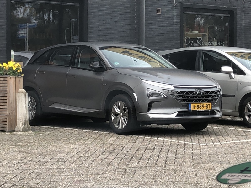

Grappig er staat hier een waterstof auto tegenover mij, die krijgt toch heel wat meer bekijks dan mijn 13 in een dozijn Model 3 🤣
Afbeeldingslocatie: https://tweakers.net/i/LOLqFkD_rPt8wNWyJRC3JaBpjvw=/800x/filters:strip_icc():strip_exif()/f/image/WpRMWYopVrVeSQJ6EWVqTaQX.jpg?f=fotoalbum_large
Toch leuk om ze in het wild te zien!
Ik vind het ook een geslaagd model om eerlijk te zijn. Ook de Model S en X handgrepen die eruit komen.
