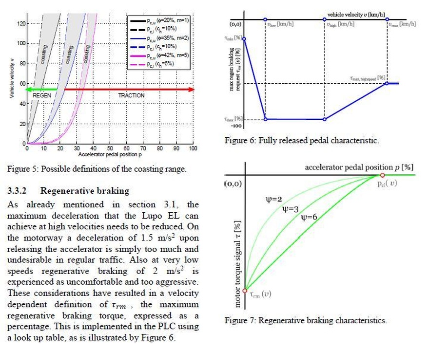

  • assje
  • Laatst online: 19:26
Uit het TU Eindhoven Lupo project zijn allemaal leuke rapporten te vinden die in gaan op de details en overwegingen m.b.t. regeneratie;
https://www.mdpi.com/2032-6653/7/2/226/pdf
Of ook de eerder gedeelde:
https://pure.tue.nl/ws/files/41303833/20161031_Wang.pdf
Uit de eerste bijvoorbeeld:
Afbeeldingslocatie: https://tweakers.net/i/jlmdT-j3f2kQ4P25bVHqKeIruoM=/full-fit-in/4920x3264/filters:max_bytes(3145728):no_upscale():strip_icc():fill(white):strip_exif()/f/image/P5PyyRXLAtTrPSg9KE31Tv11.jpg?f=user_large
Hoe dan ook zijn er een hoop voors en tegens voor verschillende methodes. Het (b)lijkt dat gemiddeld one-pedal driving energetisch ook een positieve invloed heeft.
Echter, als bewuste bestuurder die zich hier actief mee bezig houdt is het vrij eenvoudig het nóg beter te doen en dan kan het vervelend zijn als het de mogelijkheden om dit te doen beperkt worden (bijvoorbeeld door geen mogelijkheid tot 0-regen te hebben en/of regen niet met het rempedaal te kunnen aansturen).
Zoveel mensen zoveel wensen. Zo lang er niet aan natuurkundige principes getornd wordt heb ik daar geen probleem mee :P Als ik one-pedal zou moeten rijden zou ik de voorkeur hebben voor een hele ruimte bandbreedte voor "coasting" gecombineerd met een indicatie waar mijn pedaal zich bevindt om die band te blijven om zo onnodige regeneratie te voorkomen.
