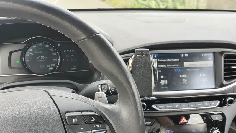

Nou, bij mijn Hyundai Ioniq 28kWh uit 2019 is het toch echt gewoon 0kW op de laagste regeneratiestand. Ook nog gekeken in EV-spy, daar niet echt duidelijk te zien maar in ieder geval een klein verbruik, geen plus.
Met welke auto heb jij exact die 2kW regen op minimale setting dan?
Afbeeldingslocatie: https://tweakers.net/i/1nq8lMnACIY762_kQPVH4-gaYQw=/800x/filters:strip_icc():strip_exif()/f/image/TSKpqMGssOjzPAu5gsbXDwms.jpg?f=fotoalbum_large

assje schreef op woensdag 22 juli 2020 @ 20:10:
Vanmiddag ook getest. Uitrollen met 0 regen is 0 generatie, op zich ook te verklaren aangezien je bijna niet in snelheid afneemt.

De Ioniq 28kWh heeft enkel LKAS aan boord om te helpen bij het sturen. Deze werkt pas vanaf ~60km/h en houdt de wagen binnen de lijnen door naar die lijnen te kijken. Indien de lijnen niet zichtbaar zijn (slechte kwaliteit of omdat je te dicht op je voorligger zit) dan schakelt dit systeem terug naar stand-by.
De 38kWh versie heeft daarnaast ook LFA (net als de LEAF met ProPÏLOT) wat het in staat stelt de wagen voor je te volgen. Hierdoor dienen lijnen niet langer zichtbaar te zijn omdat de auto kijkt naar het voertuig voor je. Belangrijkste aandachtspunt daartbij is evenwel als je een splitsing nadert (bijv. de uitrit van een snelweg) dat je moet oppassen als de wagen voor je de andere kant uitgaat dan die jij wenst uit te gaan daar je auto gewoon je voorligger zal volgen.
De adaptive cruise control (waar ik eigenlijk met geen woord over gerept heb omdat die nagenoeg identiek is op de twee wagens) is inderdaad wel in staat om de wagen tot stilstand te brengen en in fileverkeer netjes te volgen.

Als LKAS ping pong aan het spelen is tussen de lijnen moet je je instellingen nakijken, dit systeem is namelijk in staat je redelijk goed in het midden van de rijstrook te houden. LFA is er nog een stuk beter in daar dit inderdaad gaat proberen je zo gecentreerd mogelijk te houden. Maar wanneer er geen lijnen zichtbaar zijn, dan zal LFA de wagen voor jouw gebruiken als die er is om het midden te bepalen.
Afbeeldingslocatie: https://tweakers.net/i/RXdccx-bIFGOvX7cmRG3Ybp0JNE=/full-fit-in/4000x4000/filters:no_upscale():fill(white):strip_exif()/f/image/6dfTkLb8jnJbOsmp6TOPfbEd.png?f=user_large
