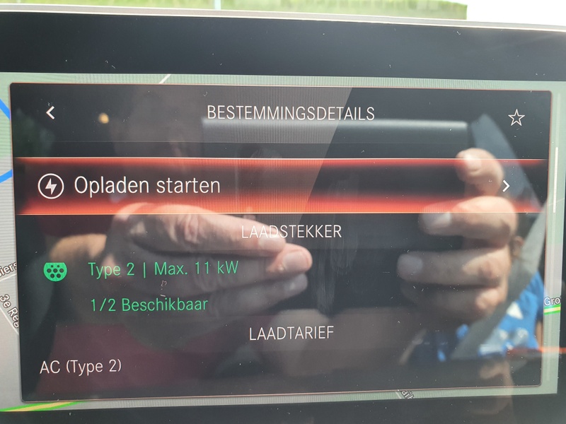

Voorlopig test gedaan bij een Allego laadpaal (een 11 kW en een 50 kW) en bij Ionity, dat werkte alvast. De rest moet ik nog uittesten, waaronder een Fastned, is voor binnenkort.

Verwijderd schreef op maandag 20 juli 2020 @ 11:48:
Nopes, een 11 kW lader is 3x16A, daarom maximum capaciteit 11 kW. 7,4 kW is 2x16A ...
We kunnen hier een welles-nietes-spelletje van maken, maar een 1-fase lader bij een 11kW 22kW (bedankt @Luiaard) 32A paal laadt met 1-fase op 7,4kW. Dat doet jouw auto ook volgens bijvoorbeeld Ev-database.
Er zijn maar enkele modellen met een 2-fase lader en die halen dezelfde snelheid (nagenoeg) al bij 16A. De EQC is er daar niet één van als ik diverse websites mag geloven. Kan natuurlijk dat zij allemaal foute informatie hebben...

Prullenbak84 schreef op maandag 20 juli 2020 @ 11:57:
We kunnen hier een welles-nietes-spelletje van maken, maar een 1-fase lader bij een 11kW 32A paal laadt met 1-fase op 7,4kW. Dat doet jouw auto ook volgens bijvoorbeeld Ev-database.
11kW paal is geen 32A, maar 16A. Een 22kW paal is 32A. P=U x I
Een 11kW 32A paal is niet logisch. Met drie fasen en 32A kom je op een 22kW paal. Dus, als er echt met 7,4 kW op een 11kW paal geladen wordt, lijkt het wel degelijk een tweefasenlader.
Dit is niet correct. 11kW paal is 3x16A, wat jij beschrijft zou een 1-fase 32A auto op een 22kW (3x32A) zijn.

Luiaard schreef op maandag 20 juli 2020 @ 12:00:
jep...aangepast.
  • Prullenbak84
  • Laatst online: 02-01 18:53
Tom Paris schreef op maandag 20 juli 2020 @ 12:03:
Na mijn correctie klopt het dan toch perfect?
als je auto met 7,2 kW laadt, zijn er 2 opties:
Je staat 2 fasen te laden bij een 11kW paal (16A), of je staat 1 fase te laden bij een 22kW paal (32 A).
En als ik diverse sites mag geloven is het eerste niet zo alomvertegenwoordigd.
  • Tom Paris
  • Laatst online: 07-07 21:53
Prullenbak84 schreef op maandag 20 juli 2020 @ 12:09:
Na je edit wel ja :)
In Amsterdam is vrijwel alles 11kW. En volgens mij is dat niet alleen hier. Als ik ff snel op de recharge app kijk, lijkt zo’n 80-90% van de palen 11kW. Waar PhilipCI dus ook stond te laden zoals ie zei en dus 2 fasen concludeerde.

JohanB schreef op maandag 20 juli 2020 @ 12:23:
In Amsterdam is vrijwel alles 11kW. En volgens mij is dat niet alleen hier. Als ik ff snel op de recharge app kijk, lijkt zo’n 80-90% van de palen 11kW. Waar PhilipCI dus ook stond te laden zoals ie zei.
En dus de EQC 2 fasen doet
Onjuist. De Flexpower palen kunnen met mooi weer of veel wind 22 kW leveren en op mijn één fase e-Niro zie ik gewoon 7,2 kW binnenkomen. Afhankelijk van aanbod groene stroom en tijdens dalenuren dus 32A per fase.
[ Voor 7% gewijzigd door kdeboois op 20-07-2020 12:30 ]
Ik doelde op de 2-fase lader dat die inderdaad niet zo alomvertegenwoordigd is (en ik stel dus nog niet vast dat die eqc dat écht niet heeft....het kan natuurlijk alleen vind ik het raar dat dat dan nergens bekend is).
Palen zijn inderdaad veeeeel vaker 11kW. Dit is één van de redenen dat ik zelf voor een 3-fasenlader heb gekozen.

kdeboois schreef op maandag 20 juli 2020 @ 12:27:
Interesting. Staan die in de app dan als 11kW, want: minimaal? Of als 22kW want: mogelijk?

JohanB schreef op maandag 20 juli 2020 @ 12:30:
Ik ga er eens op letten
App klopt niet.

Ik heb het idee dat er ook 11kW palen zijn die 32A op 1 fase kunnen doen. Dat merk ik namelijk qua laadsnelheid bij m’n Leaf (met 1 fase 6,6kW lader).
In 5 uur heb ik laatst 62% bijgeladen, dat is bijna 25kWh excl verliezen, dat zou dus minimaal met 5kW moeten zijn geweest, dan zit je dichter bij 32A dan 16A. Volgens Allego is het echt een 11kW paal.
Ik merk ook dat m’n laadsnelheid afneemt als nog iemand begint te laden aan dezelfde paal.
Het gaat om dit soort palen: https://nl.chargemap.com/twickel-2.html

Dat zal dan hier ook wel zijn. Zit meer bij 25A in de buurt inderdaad. :)
Voor mij was het de voornaamste reden om niet de meerprijs voor een MY2021 e-Soul te betalen met 3-fase lader. Die 3kW verschil in laadsnelheid bij de palen die ik het meest gebruik ga ik niet snel missen.
In de praktijk zal het dus meer 5kW verschil zijn, maar er zijn maar weinig palen waar je echt altijd maar op 3,6kW kunt laden (is mijn ervaring na een jaar rijden en laden met de Leaf).
Als je op EV Database wat naar beneden scrolt tot laadpunt en dat eens aandachtig leest dan zal je zien dat er het volgende staat:
Laadpunt Maximaal Vermogen Tijd Snelheid
Stopcontact (2.3 kW) 230V / 1x10A 2.3 kW 41 uur 9 km/u
1-fase 16A (3.7 kW) 230V / 1x16A 3.7 kW 25u30m 15 km/u
1-fase 25A (5.8 kW) 230V / 1x25A 5.8 kW 16u15m 23 km/u
1-fase 32A (7.4 kW) 230V / 1x32A 7.4 kW 12u45m 29 km/u
3-fase 16A (11 kW) 230V / 2x16A 7.4 kW † 12u45m 29 km/u
3-fase 25A (17 kW) 230V / 2x16A 7.4 kW † 12u45m 29 km/u
3-fase 32A (22 kW) 230V / 2x16A 7.4 kW † 12u45m 29 km/u
Kijk vooral wat naast 3-fase 16A staat --> 2×16A = 7,4 kW het misverstand blijft hardnekkig bestaan, zelfs als ik met mijn ogen zie dat ik laad aan een 11 kW laadpaal en de auto mij 7,4 kW aangeeft.

Toch niet want ik heb dit gedaan bij Allego en Blue Corner, hij vraagt welke aansluiting ik wil gebruiken, bij een Allego in de buurt hier zijn er twee connectors, systeem vraagt dan of het 1 of 2 moet zijn. Uiteraard moet je dan wel effe uit de auto. Op dat moment kan men ook het pasje gebruiken. Maar moet niet.

Ja en nee, app kan ook, maar wat ik bedoel is vanuit MBUX om de laadsessie te starten.

De laadpaal heeft namelijk geen flauw idee wie er wil laden, dat vertelt de auto nu via een app in de auto. De auto weet wie hij is, en wat hij moet doen. Als je geluk hebt tenminste (bereik, en zie de commentaren van Hachy op apps).
