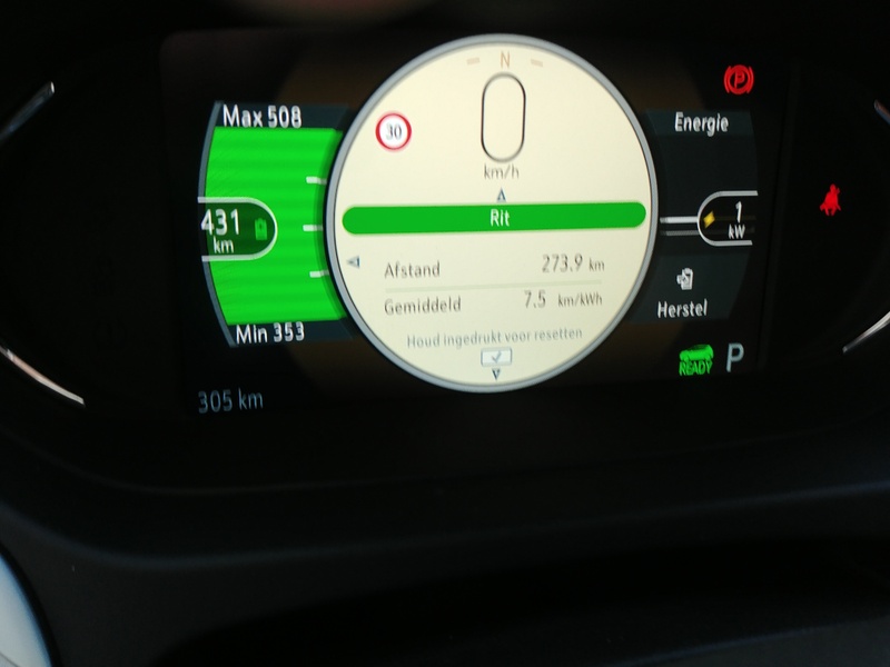

Het hangt er vanaf van waar je vertrekt natuurlijk, en het weer, en de belading en hoe je rijdt enzo.
Maar in de praktijk rijden wij nu met ons vieren probleemloos Utrecht - Oldenzaal v.v. en dan hebben we nog 20 - 25 % range over. Binnenkort eens kijken of Utrecht - Leeuwarden v.v. ook lukt zonder te laden, ik verwacht dat dat makkelijk lukt zonder range anxiety (zeg minder dan 10 % SoC).
