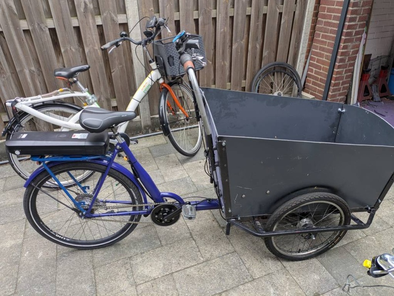

Hele slechte ervaring met NOBU hier. In januari een Nobu gekocht. Er zijn allerlei kleine probleempjes mee, waarvan ik dacht: ok maar het is een hele goedkope bakfiets dus ik pas het allemaal zelf wel aan en los het op. Zoals dat de riempjes bij de kinderzitjes al meteen te klein waren toen mijn zoon net zelfstandig kon zitten en dus in de bakfiets mocht. Maar nu heb ik een groot probleem, na nog geen 4 maanden de fiets in gebruik te hebben genomen (vanaf onze verhuizing in mei): de remmen zijn volledig kapot. Naar een e-bike specialist geweest, en die kende het systeem niet, die zei dat het echt goedkoop spul was waarvan het geen wonder was dat het na 4 maanden stuk ging, en dat het het beste helemaal kan worden vervangen door een fatsoenlijk remsysteem. Ik heb Nobu uiteraard gecontacteerd, want het valt binnen de garantie, maar ik krijg ze gewoon niet meer te pakken. De fietsenmaker heeft een offerte gemaakt, die heb ik doorgemaild zoals de afspraak was, en ik hoor niks meer van ze. Als ik ze probeer te bellen krijg ik een bandje met "Wij staan voor u klaar!" "Wij staan u zo spoedig mogelijk te woord!" - en dan doodleuk "Het is nu telefonisch erg druk, stuur ons een mail op etc. etc. en wij mailen u binnen 24 uur terug", en er wordt opgehangen. Ik belde dus omdat ik nooit reactie krijg op mijn mails! En ik geloof er niets van dat het de hele dag door "telefonisch heel druk" is - en ik word er superpissig van dat er dan gewoon wordt opgehangen (ik ben bereid om een uur in de wacht te staan hoor - dan weet ik tenminste dat het uiteindelijk goed komt, nu heb ik al 6 keer gebeld verspreid over de dag).
Kortom: cowboys; goedkoop = duurkoop; ik zou het zeker niet weer doen, en zou gewoon nog even doorsparen voor een duurdere bakfiets van een gewoon merk met gewoon goede onderdelen waarmee je ook gewoon bij allerlei e-bike fietsenmakers mee terecht kan.

@Tchaikovski als je vooraf in dit topic had meegelezen had je nu niet speciaal een account hoeven aan te maken om deze rant te schrijven.
Vervelend van deze situatie, kies voor een degelijke oplossing voor je remmen. Vooral met zo’n zware bakfiets.

  • elinx
  • Laatst online: 19:47
Tchaikovski schreef op zaterdag 6 september 2025 @ 16:10:
..... NOBU hier. In januari een Nobu gekocht. Er zijn allerlei kleine probleempjes mee, waarvan ik dacht: ok maar het is een hele goedkope bakfiets dus ik pas het allemaal zelf wel aan en los het op. Zoals dat de riempjes bij de kinderzitjes al meteen te klein waren toen mijn zoon net zelfstandig kon zitten en dus in de bakfiets mocht. Maar nu heb ik een groot probleem, na nog geen 4 maanden de fiets in gebruik te hebben genomen (vanaf onze verhuizing in mei): de remmen zijn volledig kapot......
Op zich heb je al rekening gehouden met eventuele ongemakken en problemen die je zou tegen kunnen komen bij een bakfiets met een dergelijk lage prijs.
Echter blijkt nu dat je kennis van repareren waarschijnlijk tekortschiet om alles zelf op te lossen.
Vervolgens heb je ook nog problemen met de garantieafhandeling en kan ik me voorstellen dat je gefrustreerd hier je beklag komt doen.
Ik denk echter dat je beter in oplossingen kunt denken dan om de bakfiets meteen helemaal af te schrijven.
De prijs ervan was waarschijnlijk dusdanig laag dat het interessant is om bepaalde onderdelen te vervangen voor een betere kwaliteit. Te beginnen met de remmen.
Een set hydraulische schijfremmen (veel beter dan mechanische zoals nu) kost geen wereldbedrag en is mi niet zo moeilijk zelf te vervangen.
Kijk naar de manier hoe de cilinder op de vork zit gemonteerd, kabellengte en hoe groot de remschijf is en koop een passende set.
Als je het door de fietsenmaker laat doen dan betaal je natuurlijk meer, zoals voor het arbeidsloon en waarschijnlijk voor aankoop van de remmen. Je weet echter wel dat het meteen goed is gedaan.

Aangezien ik het af en toe (lees: veel te vaak) wel leuk vind om wat te beunen en en bepaalde voorkeur heb om dingen te maken die spullen kunnen vervoeren (lees: de hond) heb ik een tijdje terug in de buurt een barrel van een bakfiets opgehaald.
Plan was om deze op te knappen en te elektrificeren.
Opknappen is gedeeltelijk gelukt aangezien ik er een beetje klaar mee was en het dus afgeraffeld heb, het elektrificeren is prima gelukt.
Net als met de eerdere Gazelle Cabby een Tongsheng TSDZ2B motor gebruikt aangezien deze een koppelsensor heeft en dat, naar mijn mening, veel prettiger fietst dan een rotatiesensor. Zitten nog wat afwerkingsdingetjes aan te komen (firmware update zodat ik m wat kan limiteren, snelheid permanent begrenzen op 25 en nog wat van die dingen)
Achterwiel is omgewisseld van een zo gaar als iets wiel met Nexus 3 voor een redelijk prima iets met een Nexus 8.
Afbeeldingslocatie: https://tweakers.net/i/kTwThLWrdAEpuxMKXf-U3cnztMU=/800x/filters:strip_icc():strip_exif()/f/image/Z5rbZJfkTJtivwMOaY5rUs3r.jpg?f=fotoalbum_large
Dat was na de 1e testrit, geloof niet dat ik ooit zo bang ben geweest op iets met wielen....
Deze avond heb ik er een stuurdemper op geknutseld (een veer van de middenbok van een motorfiets) en toen zat er iig geen bruine streep op het zadel na het proefritje.
Heb nog ergens een sterkere veer liggen, maar dat kost wat meer gepruts om dr op te krijgen, dus dat doe ik nog wel een keer.
De kettingkast moet ook nog, de voorwielen moet ik eigenlijk ook nog fatsoeneren, de spatborden voor moeten er nog op, de verlichting moet nog via de motorcontroller geschakeld worden en nog wat meer van die afwerkingsdingetjes.
Verder wil ik de panelen van de bak nog een andere kleur maken (mintgroen, want dat ligt er nog) en zorgen dat de voorkant gewoon open kan zodat ik de hond er in kan laten stappen ipv dat ik iedere keer 30kg op moet tillen.

4x2 schreef op donderdag 18 september 2025 @ 20:47:
Aangezien ik het af en toe (lees: veel te vaak) wel leuk vind om wat te beunen ....
Mooi resultaat van dit "beun project". :*)
Wat me opvalt is de grote accu achterop. Had je die niet beter in of aan de bak kunnen bevestigen?
Eventueel in een afsluitbare kist oid. Je ziet dan bijna niet dat het om een e-versie gaat
[ Voor 6% gewijzigd door elinx op 18-09-2025 21:48 ]

@4x2 waarom was je dan zo bang met dit apparaat?
  • 4x2
  • Laatst online: 16:26
4x2
lộn xộn quá
Maasluip schreef op donderdag 18 september 2025 @ 21:37:
Eigenlijk gek dat je met geen enkel zelfgeknutseld motorvoertuig de openbare weg op mag, maar met elektrische fietsen waarvan je je de teringtyfus schrikt mag je doen wat je wil.
Hij was net zo eng geweest als ik m zelf naar de 25 had getrapt, dat scheelt :P
elinx schreef op donderdag 18 september 2025 @ 21:44:
Dat was een beetje een afweging, maar dit leek me handiger ivm gewichtsverdeling en omdat de accukabels nu zoveel mogelijk stil blijven liggen. Dat mensen zien dat het een e-bike is maakt me niet zoveel uit :)
De achterkant optillen/omdraaien is nog steeds geen probleem overigens.
Stillekracht schreef op vrijdag 19 september 2025 @ 06:58:
Omdat ie enorm slingerde, je moest 2 handen STEVIG aan het stuur houden om 'm mogelijk binnen de breedte van het fietspad te houden. Na het installeren van een veer tussen frame en bak als stuurdemper is het veel prettiger.
Manier van bochten maken ben ik nog geen enorme fan van ten opzichte van een 2-wieler, maar dan maar wat rustiger aan doen. Qua fietsen is het redelijk vergelijkbaar met een quad.
De omgeknutselde Gazelle Cabby die ik eerst had (staat hier ook nog wel ergens online) fietste prima zonder hond.
Met hond was dramatisch omdat ze er als een zak aardappelen in zat en meeslingerde met de fiets waardoor je nog erger ging slingeren.

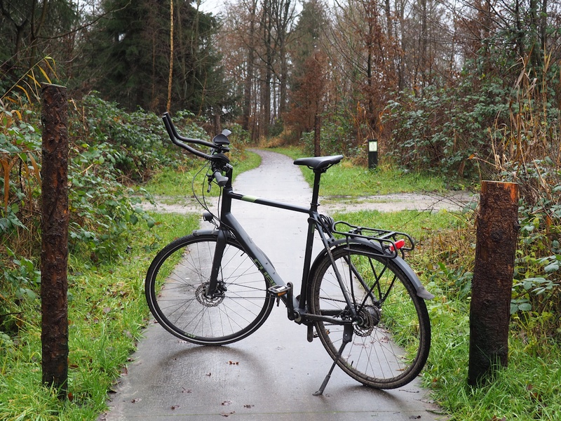

Naar mij idee vermindert een helm het risico op ernstig letsel. Maar vormt daarmee nog geen garantie.
Twee voorbeelden aan de hand van onderstaande foto.
Afbeeldingslocatie: https://tweakers.net/i/weTWGTfyzlCV5snVDwk9uJJtTmU=/800x/filters:strip_icc():strip_exif()/f/image/MIc39OCsAcbE41fVhJ0dK4ql.jpg?f=fotoalbum_large
Voorbeeld 1. Een klasgenoot van mij ging 's avonds nog even lekker mountainbiken op de Veluwe. Met helm.Toen hij de volgende ochtend niet thuisgekomen bleek, is er een zoektocht gestart. Hij werd gevonden dood naast zijn fiets met helm nog op. Hij was op een soortgelijk paaltje gevallen zoals afgebeeld. maar dan wat lager en nog wat sterker afgeschuind. Dat afgeschuinde rand had de impact net onder de rand van zijn helm op zijn slaap. Indien dat paaltje daar niet gestaan had was hij waarschijnlijk "gewoon" gevallen en levend weer thuisgekomen.
Voorbeeld 2.Deze foto is niet gemaakt op de Veluwe maar aan het zogeheten "rechte pad" in het Kuinderbos (Flevoland) Of deze gevaarlijke paaltjes er nog steeds staan weet ik niet want ik ben inmiddels verhuisd naar Italië. Het heeft maar een haar gescheeld of ik was net zo dood geweest als wijlen mijn klasgenoot. Niet door de val op zo'n paaltje maar door een overrijding. Indien de weg overzichtelijk is, zoals hier, rijd ik zo'n 30 tot 35 km per uur. Royaal binnen mijn rem bereik. En ik heb geleerd constant op te letten. Ik fiets mijn hele leven al. Maar waar ik nog niet rekening mee gehouden had was een zo goed als geruisloze staatsboswachter in een oversized 4WD die echt vanuit het niets mijn pas kruiste. Geschat zo'n 40 km per uur. Ik had nog een fractie van een seconde om vol op de rem te gaan. Anders had hij mij overreden. Het was hoogzomer en alles ter plekke was helemaal dichtgegroeid. Wederzijds zicht op de kruisende paden ongeveer nul komma nul. Ik heb zo hard gevloekt dat de goden het gehoord moeten hebben. Onze boswachter niet. Die karde gewoon lekker door. Er is soms maar een heel klein verschil tussen leven en dood.
Deze paaltjes zijn hier waarschijnlijk neergezet om fietsers te attenderen op de kruising met een onderhoudsweg. Tja, als je het eenmaal meegemaakt heb dan ben je extra voorzichtig. Maar wie juist voorzichtig zou moeten zijn is de professional die op de hoogte zou moeten zijn van deze kruising en dit erkende fietspad stapvoets zou moeten kruisen. In zijn grote bak.

OttiglioM schreef op maandag 22 september 2025 @ 10:53:
Mooie voorbeelden, maar ik durf aan te nemen dat de meeste ongevallen gebeuren rond drukkere wegen en nabij dorpskernen en véél minder ergens in het bos.
Mijn dochter heeft wat maanden op de spoed gewerkt als arts, en heeft toch mensen zien overlijden die op zijn minst een kans hadden gehad met helm. Dat is voor mij genoeg om die helm er maar bij te nemen.
En ja, die boswachter maakte hier een grote fout.
