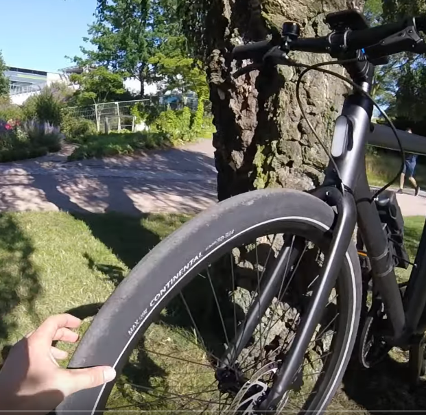

- Anti-lek banden
Een anti-lek band houdt scherpe delen tegen, maar een anti-lek laag vermindert tevens de soepelheid, waardoor het zacht worden van de band minder merkbaar is. Daardoor kan de band sneller slijten.
De banden met de hoogste anti-lek eigenschappen rijden meestal nogal stroef en oncomfortabel.
De banden die in de middenklasse zijn soepeler en lopen vaak lichter. Ook met een e-bike voel je dit verschil.
Het loont zeker de moeite om eens te gaan kijken in het aanbod van diverse bandenmerken welke bandentypes er zijn en het best passen bij jouw gebruik.
Af en toe een gravelpad lukt met elke band, maar er zijn banden die daar merkelijk beter scoren in grip en comfort.

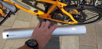

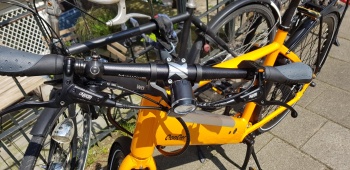

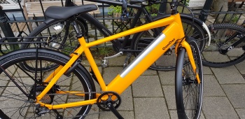

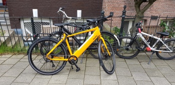

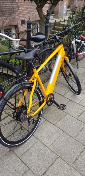

Zo, vandaag de QonQer opgehaald. Meteen een ritje naar huis van 23 kilometer dus eerste ervaring is binnen.
Eerste indruk is goed. Fietst goed alleen moet ik nog even kijken of hij iets harder kan. Hij was ingesteld op max 30, maar ik haalde in stand 4 en 5 eigenlijk steeds 25.
Er zitten Kenda banden op, dus niet de sportcontact zoals op de test fiets. Verder reden ze op dit stukje prima, maar ik ben een beetje een Continental fan :).
Afwerking zit goed, een klein puntje dat de oplaader er strak in gaat, dat gaven ze zelf al aan en wordt bij een nieuwe versie opgelost.
Verder waren ze natuurlijk ook erg benieuwd naar de ervaringen omdat dit hun eerste fiets is.

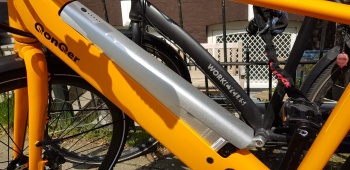

Ik heb gisteren ook mijn Qonqer opgehaald, hij is ingesteld op 34 en dat haal ik in standje 5 ook makkelijk, al is dat wel wat te hard om door de stad te rijden, maar wel lekker voor rechte stukken buiten de stad. Op standje 4 haal ik zo'n 30 en dat is al wat beter in de stad. Achtermotor zorgt ook voor directe power. Ik heb wel een verstelbare stuurpen laten installeren, zodat de zit iets minder sportief is, tot nu toe erg tevreden.
Afbeeldingslocatie: https://thumbs2.imgbox.com/4d/d9/2ATFkfP2_t.jpg Afbeeldingslocatie: https://thumbs2.imgbox.com/db/43/BGjMIvFH_t.jpg Afbeeldingslocatie: https://thumbs2.imgbox.com/a2/77/8vSEdONm_t.jpg Afbeeldingslocatie: https://thumbs2.imgbox.com/ae/9a/9pnXHxCZ_t.jpg Afbeeldingslocatie: https://thumbs2.imgbox.com/19/65/KBHFuytD_t.jpg Afbeeldingslocatie: https://thumbs2.imgbox.com/e2/44/WCyPSyLZ_t.jpg
Movies: letterboxd
  • desjaak909
  • Laatst online: 18-05 19:26
Vlassie1980 schreef op maandag 17 juni 2019 @ 08:52:
@desjaak909 @VFRRijder
Die Qonqer ziet er netjes uit. Paar vragen:
- Welke framemaat hebben jullie?
- Is de accu makkelijk uit te nemen? Kunnen jullie daar ook nog een fotootje van schieten?
- Wat voor info staat er allemaal op het display (Accu percentage, range, tijd, etc...)
- Wat was de resterende capaciteit van het eerste ritje van 23 km?

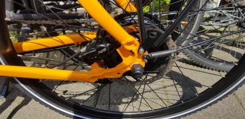

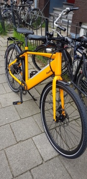

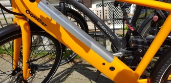

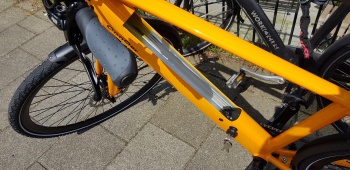

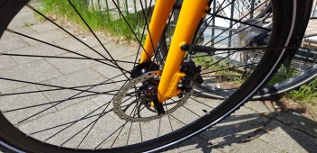

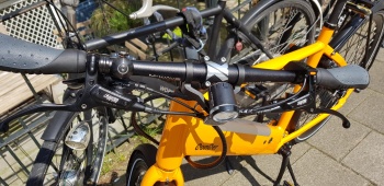

Ik heb framemaat M en ben zelf 1,75 lang, dat is voor mij prima, de accu is er makkelijk uit te halen, het is wel een metalen accu dus je moet wel een beetje voorzichtig zijn met het eruit halen, maar dat gaat verder soepel. Misschien was een plastic accu wel wat makkelijker, maar dit ziet er weer wat beter uit...
Hier nog wat detail foto's:
Afbeeldingslocatie: https://thumbs2.imgbox.com/ba/10/LCSa398C_t.jpg Afbeeldingslocatie: https://thumbs2.imgbox.com/2d/97/nN4nZVKp_t.jpg Afbeeldingslocatie: https://thumbs2.imgbox.com/ff/98/RHnckFq0_t.jpg Afbeeldingslocatie: https://thumbs2.imgbox.com/bd/e2/sra7bmEC_t.jpg Afbeeldingslocatie: https://thumbs2.imgbox.com/94/ec/ndRFygei_t.jpg Afbeeldingslocatie: https://thumbs2.imgbox.com/dc/c8/QkOzNkGI_t.jpg Afbeeldingslocatie: https://thumbs2.imgbox.com/86/a1/0CqLn7w9_t.jpg Afbeeldingslocatie: https://thumbs2.imgbox.com/da/44/PKWT99Bj_t.jpg

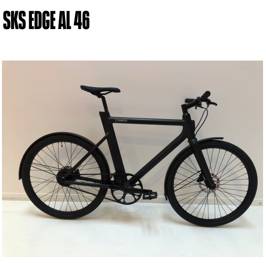

  • maxnl
  • Laatst online: 20-05 18:22
racinfo schreef op zaterdag 19 oktober 2019 @ 19:23:
Dit lijkt een (sks) oplossing hoewel ik het nut ervan betwijfel, hebben we het nog niet over de uitvoering ervan. Het zal het opspattende water niet echt tegenhouden.
Bedoelde de SKS edge...
Afbeeldingslocatie: https://i.postimg.cc/YqLZdx2d/sks-edge.png
[ Voor 7% gewijzigd door maxnl op 19-10-2019 19:32 ]

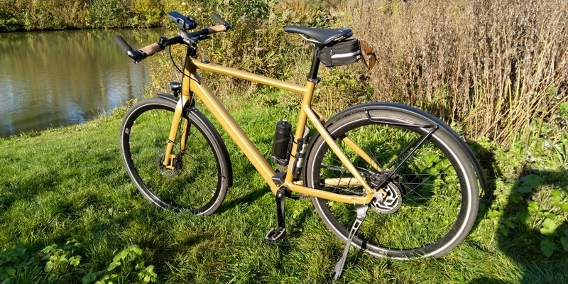

  • maxnl
Ah, dus toch gladde bandjes.
Was een beetje in de war omdat er ook video's rondslingeren waar wel enig profiel op te bespeuren valt:
Afbeeldingslocatie: https://i.postimg.cc/13MM9gJk/cowboy.png
Maar da's kennenlijk het eerdere model .

In het filmpje heeft ie Continental banden:
Afbeeldingslocatie: https://i.postimg.cc/DwtFhkTs/cowboy1.png
Terwijl de Cowboy website "Panaracer Gravelking 27.5*1.65 (584*42)" vermeld. :?

Helemaal gladde banden is daar ook niet fijn.

Deze kost 89 euro en vind hem persoonlijk niet heel mooi. Ik zou zelf de SKS Edge plaatsen.
Afbeeldingslocatie: https://images.internetstores.de/products//711058/05/a1ba0e/SKS_Edge_AL_Schutzblechset_28__black%5B1920x1920%5D.jpg?forceSize=false&forceAspectRatio=true&useTrim=true

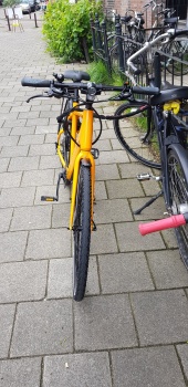

Vandaag een proefrit gemaakt met de QonQer. Even een review.
Afspraak maken via de site gaat eenvoudig. Daarna wel nog even een mail gekregen dat de afgesproken tijd niet uitkwam en ze later willen afspreken. Prima. Echter kwam er wel één dag van te voren een automatisch mail met de orginele tijd waardoor er wat verwarring was.
Op de afgesproken tijd belde de medewerker van QonQuer dat hij er was, fiets uit het busje en rijden maar.
Via een (te) klein schermpje kan je ondersteuning regelen, lamp inschakelen en door de info heen scrollen. Voor mij is dit scherm te klein, ik moest tijdens het fietsen teveel concentreren om de info te zien en als je al voorover leunt let je dan niet meer op het verkeer voor je.
De fiets start de ondersteuning snel na het wegrijden maar niet direct. Had het idee dat hier 1 sec vertraging in zit. Hierna gaat het vlot richting de 30 km/u. Sneller is ook mogelijk maar kost iets meer inspanning.
Het schakelen van de verschillingen had ik liever via de duim gezien i.p.v. met je vingers want dan moet je steeds omschakelen van handrem naar versnelling en terug.
Na ongeveer 400 meter gefiets te hebben liep de ketting er af. Hierna de medewerker gebeld en die is gekomen en heeft de ketting er weer opgelegd. Had hij nog niet eerder meegemaakt. Dat geloof ik graag maar voor mij wel een reden om te kiezen voor een riem want dit wel ik graag voorkomen bij mijn nieuwe fiets. En dus een minpunt.
Het wachten gaf me wel even de tijd om wat foto’s te schieten en de fiets nader te bekijken. Hij ziet er mooi uit, echter de lasnaden vind ik lelijk. Veel te dik.
De verlichting heb ik niet goed kunnen testen overdag, de lamp voorop zal denk ik voldoende zijn. Achterop is wellicht te beperkt.
De tocht vervolgd en de proefrit afgesloten. Wel nog even nagepraat over de fiets. Opladen gaat via het oplaadpunt achter onderstaand dopje. Batterij kan er ook uit. De medewerker wist niet of de eerste onderhoudsbeurt bij QonQuer in A’dam is of op locatie.
Pluspunten:
• Prijs
• Snelheid
• Batterij hoeft niet verwijderd te worden voor te laden
• Optie keuzes
Minputen
• Schakelen
• Lasnaden
• Ketting
Nog wat foto's:
De fiets
Hier kan je ook de lasnaden zien, voor de naam en bij de trappers:
Afbeeldingslocatie: https://i.ibb.co/6JbJg5b/20191115-113711821-i-OS.jpg
Afbeeldingslocatie: https://i.ibb.co/yXQzv2J/20191115-113837517-i-OS.jpg
Achter dit 'klepje' zit het oplaadpunt:
Afbeeldingslocatie: https://i.ibb.co/hLHGrXH/20191115-113717440-i-OS.jpg
De ketting lag er al vlot af. De bagagedrager is een Racktime, waarschijnlijk de Standit Lite 28 inch. Afbeeldingslocatie: https://i.ibb.co/rppZcLz/20191115-113842869-i-OS.jpg
Voor mij een te klein schermple. Dan heb ik liever een telefoon op houder op het stuur. Iemand heeft ook 99,9 KM/u gefiets :)
Afbeeldingslocatie: https://i.ibb.co/LJBhTDX/20191115-114033495-i-OS.jpg
Hier zie je de versnelling en de handrem, dit vind ik niet ideaal
Afbeeldingslocatie: https://i.ibb.co/DCnyySc/20191115-114044077-i-OS.jpg
Conclusie, wellicht te veel minputen. Ik ga nog even de Cowboy testen en wellicht wachten op de Lekker Bikes E-Amsterdam 2nd generation.
[ Voor 6% gewijzigd door RedCellNL op 15-11-2019 22:10 ]

Vandaag de langverwachte proefrit gemaakt op de Cowboy. Wat een heerlijke e-Bike.
De ambassadeur van Cowboy was keurig op tijd met de fiets om het een en ander toe te lichten. Hierna de proefrit van 30 minuten gestart. De fiets trekt als een dolle op en het is een genot om niet te hoeven schakelen. Remmen gaat zeer snel.
De standaard banden (de slicks zonder profiel) reden beter dan verwacht. Gleed niet weg in bochten ondanks het natte wegdek. Ik had verwacht deze bij aanschaf direct te moeten vervangen maar dat moet ik nog even aankijken.
De verlichting is niet goed. Achter is prima zichtbaar en minder belangrijk maar de lamp voorop schijnt niet op het wegdek en de lichtopbrengst is te laag. Hier zal dus wat extra's voor moeten worden aangeschaft.
Wel gaf de ambassadeur aan dat er bij levering extra verlichting meegeleverd wordt.
Het stuur leunt voor mij iets te ver naar voren waardoor ik de stuurpen waarschijnlijk wil vervangen/verlengen.
Na 30 minuten en 10 km de fiets weer ingeleverd. Nog even nagepraat.
De ambassadeur gaf aan dat er 2 jaar garantie op de onderdelen zit. Ik neem aan dat hier ook de riem onder valt. Als zaken kapotgaan kan er direct met Cowboy contact worden opgenomen waarna zij tips geven en onderdelen sturen.
Levering van de fiets is één week. De spatborden worden vanaf januari standaard meegeleverd.
Afbeeldingslocatie: https://i.ibb.co/nmmhSTT/IMG-1776.jpg

route99 schreef op zaterdag 8 februari 2020 @ 14:57:
ik pomp zo hard op dat nog net comfortabel is voor mij, en dat ervaar ik echt als efficient, iets minder hard oppompen en het voelt echt toch dat het wat meer werken is...
Dit klinkt toch echt als te hard en betekent dat je harder werkt dan nodig. Gevoel zou ik in deze echt mee uitkijken omdat we road-buzz associëren met snelheid (hartslagmeter of vooral vermogensmeters zijn de beste methode).
Afbeeldingslocatie: https://www.williambenedict.com/bikes/images/tire-pressure-570.gif
Of de pragmatische aanpak van Jan Heine: Zo hard mogelijk pompen en dan druk verlagen totdat de roadbuzz weg is.
Ik weet dat ik hier vasthoudend ben, maar er is de laatste jaren ontzettend veel onderzoek gedaan en mensen pompen onnodig hard, juist omdat ze afgaan op hun gevoel.
=> Ik heb ook wedstrijden gereden met 9 bar en 19mm, ik heb ook het roer moeten omgooien^^
Betreft aerodynamica, nogmaals, jij stelde dat je een verende vork flink zou merken in actieradius. Dat kan alleen als demping een signifcante factor is van je efficiency. Dat is het bij voorbaat al niet omdat de grootste factor aerodynamica is.
Waarom vind ik het zo belangrijk? De meeste fietsen hebben een verende vork en als jouw aanname waar zou zijn moeten we al die fietsen gaan diskwalificeren. gelukkig is dat niet nodig. Een verende vork is een relatief onbelangrijke factor.
Dus het is niet persoonlijk, maar je aanname is incorrect en kan leiden tot verkeerde aankoopbeslissingen.
