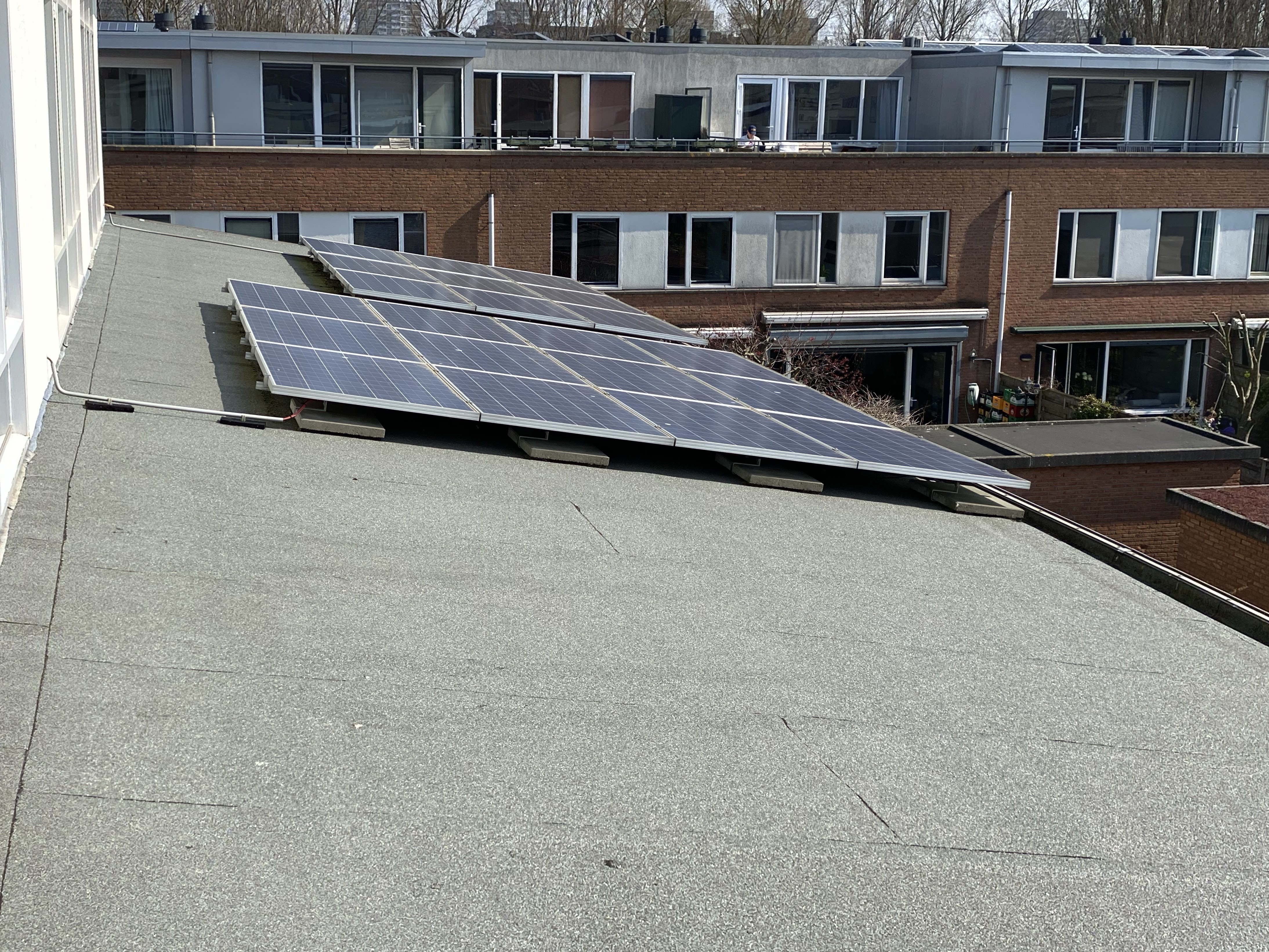

Ja geen idee, de poly liggen 4 op 45 graden 4 op 10 graden in 1 string, ik meette daar op dak dus kan zijn dat ikzelf schaduw veroorzaakte.
Tussen die 4 op het schuine dak staat ook nog een schoorsteen, het is echt een rommelpotje maar toch doet het niet heel verkeerd.

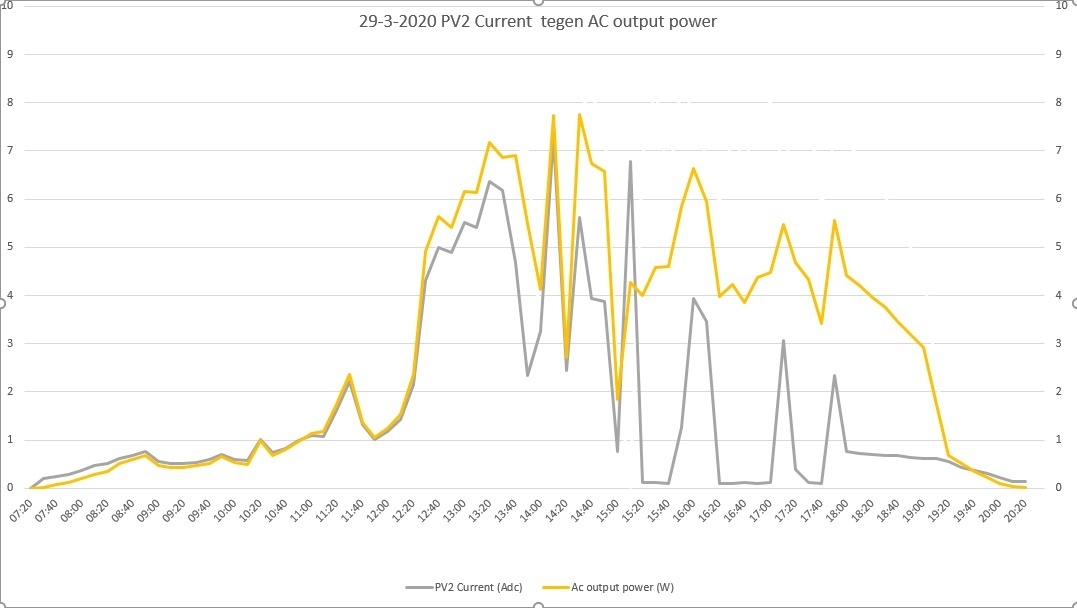

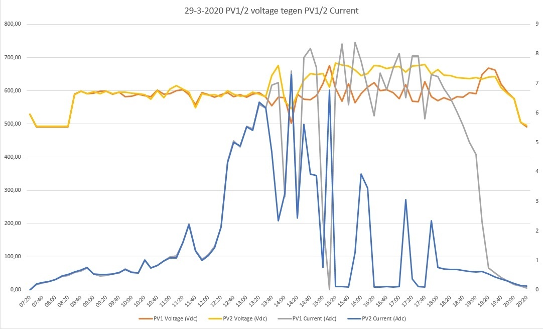

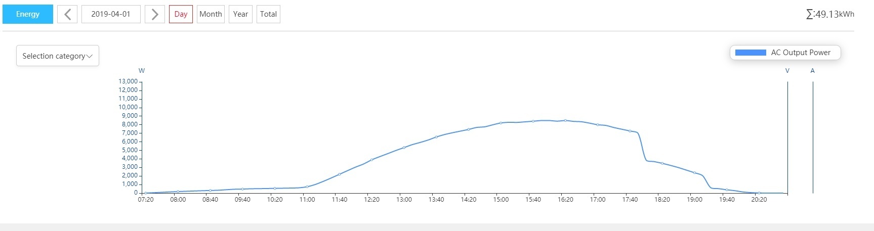

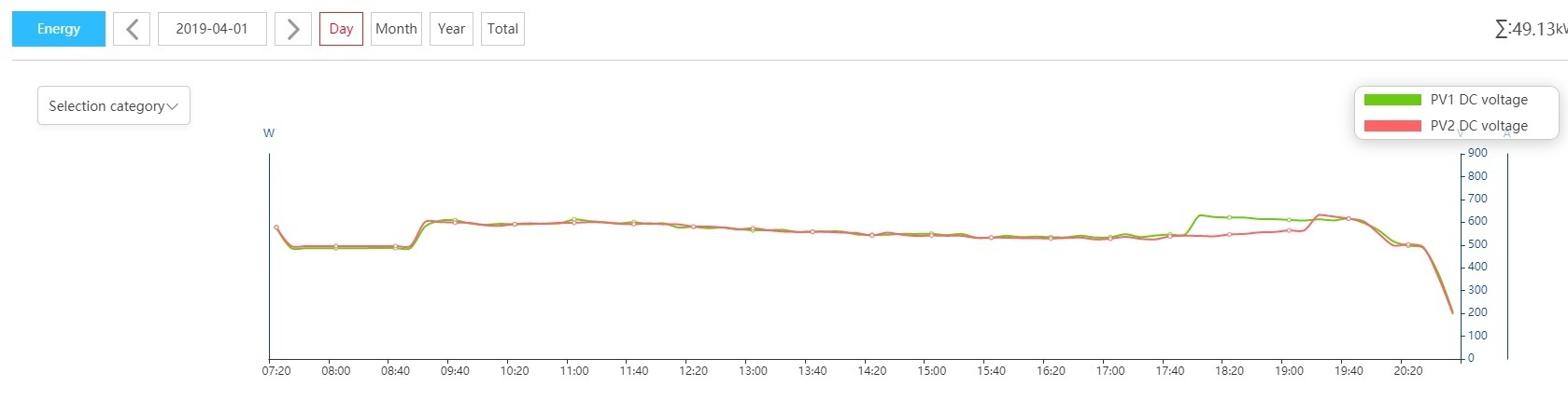

@Rol-Co en @BarryH Vandaag de test uitgevoerd met de omgedraaide stringen. De string van MPPT 1a op MPPT 2 en omgekeerd.
Wat blijkt het probleem blijft op MPPT 2 en is dus string onafhankelijk.
Dus terug bij af.
Heb nog maar eens naar opgeslagen metingen gekeken.
Ik zie wel iets opvallend en dat is als de DC voltage hoger wordt dan ca. 600V op MPPT 2 het opgewekt vermogen naar beneden gaat. Het DC voltage van MPPT 1a blijft de hele tijd onder de 600V. Als je beide curves bekijkt is die van MPPT 1a veel constanter/regelmatiger dan de MPPT 2
Maak straks wel een printscreen.
Kan iemand mij vertellen of dit mogelijk de oorzaak kan zijn?

Nee beter, geen dakwerk maar omvormer falen..... :)
Dit moet je andersom zien denk ik, de mppt stopt er mee (geen vermogen) en dan zie jij Voc van de panelen, die ligt hoger, dan start hij waarschijnlijk weer eens en dan zie jij het weer zakken. Mppt2 lijkt naar de haaien.
Zie vorige punt.
Ik zie ook dat het een ip65 omvormer is dus kan erg warm worden misschien als die binnen hangt, is er iets veranderd in de omgeving van de omvormer?

Zet je als laatste test alles op mpp 1.
Er gaan wel vaker mpp kapot, worden regelmatig omvormers te koop aangeboden waarvan maar één aansluiting werkt

Als je in de pdf kijkt die ik poste zie je dat mppt1 A en B aansluitingen heeft dus je hebt geen 1 string nodig, je kan ze beide op mppt1 zetten zonder y stekkers o.i.d, mpp2 heeft maar 1 setje aansluitingen.
Je kan kijken of hij dan wel goed werkt of dan ook gek gaat doen.

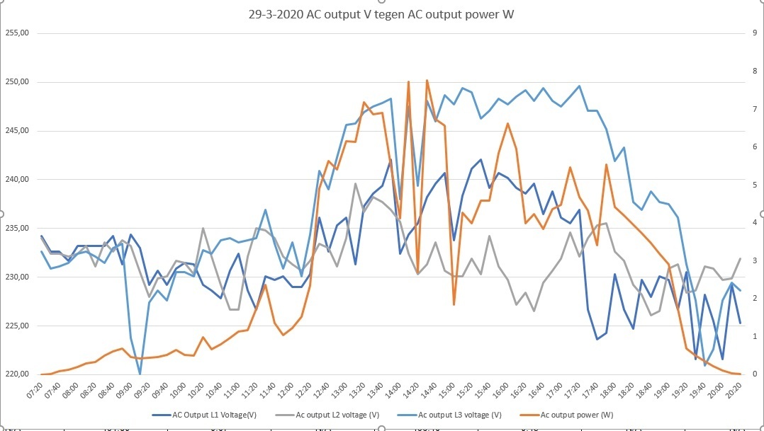

Deze test heb ik van de week al gedaan en resultaat was dat ik ook power verlies had met vergelijkbare dalen in de curve.
Leek toen erop dat de oorzaak de string was.
Heb upper string op 1a gehad met lower string op 2.
Heb lower string gehad op 1a en upper op 2
Heb als derde mogelijkheid lower string op 1a gehad en upper string op 1b.
Alle drie de variaties geven power verlies.
De eerste 2 variaties beide op mppt 2. En de derde variatie lijkt het erop dat deze op 1b zit, maar dat kan ik niet terugvinden omdat de waarden bij elkaar opgeteld worden in de meting.
Kan het misschien zijn dat toch het elektriciteitsnetwerk een probleem heeft en niet constant is.
Dat is namelijk de verklaring van de omvormer monteur.
Stedin zelf meet dat alles netjes werkt. Ook bij het verdeelstation aan het begin van de lijn. Mijn buren die aan het einde van het zelfde elektriciteitsnetwerk zitten hebben nergens last van.
Zij hebben wat minder panelen 25 ipv 36 en dus ook een kleinere 3-fase omvormer.
Dat is vreemd inderdaad, als hij het op mppt 1 A en B ook doet, tenzij hij dan op een vage manier ook de 2e gebruikt.
Even wat ideeën spugen, je zou een poostje een enkele string kunnen draaien mppt1 en als dat een paar dagen goed gaat mpp2 , kijken of er dan ook iets gebeurd.
Een andere omvormer lenen, kijken of het dan ook voor komt.
Logs kijken van het netvoltage, zie je gekke dingen?
Logs kijken van temperatuur, zie je gekke dingen?

@Wimhaw
Je kan waarschijnlijk in je omvormerportal ook het voltage aan de AC kant en de Frequency aan de AC kant terugzien.
Ik zou denken dat als het probleem een de kant van het netwerk zit je het daar aan kan zien

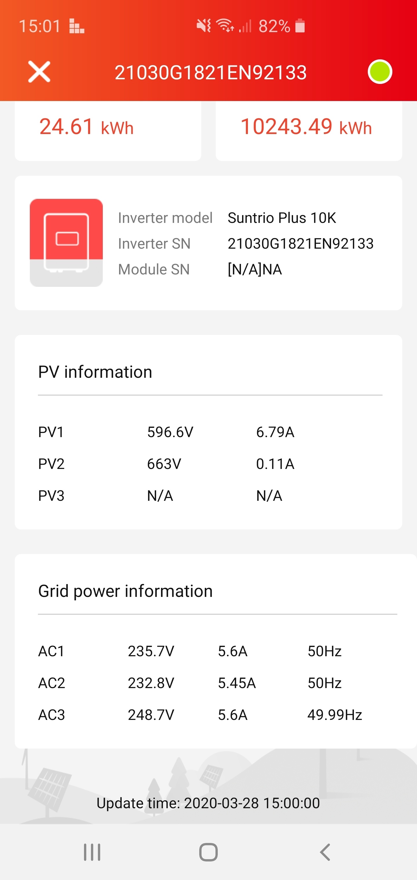

  • Wimhaw
  • Laatst online: 11-11 11:01
BarryH schreef op zaterdag 28 maart 2020 @ 11:24:
@Wimhaw
Je bedoeld zoiets?
Afbeeldingslocatie: https://tweakers.net/i/Khp81Y91EWOfSu1uHxWEAuSsC4w=/234x176/filters:strip_icc():strip_exif()/f/image/UWsi7F1tm0BH00lDijCJcmEN.jpg?f=fotoalbum_medium
Aan de AC zijde is naar mijn weten alles goed in dit plaatje.

  • BarryH
  • Laatst online: 23:52
Wimhaw schreef op zaterdag 28 maart 2020 @ 15:04:
Je bedoeld zoiets?
Ja, zo'n plaatje, maar dan de daggrafieken.
Ik zie dat AC3 248V aangeeft. Dat is wel significant hoger dan de andere 2!
Ik weet niet welke grenswaarden de omvormer hanteert? Ik weet van een ander voorbeeld waar de omvormer bij 253V ermee stopte...
  • Andre1973
  • Laatst online: 10-10 20:49
Andre1973
2030 Wp op Z & 2040 Wp SF ZW
BarryH schreef op zaterdag 28 maart 2020 @ 15:16:
Kopt bij 253 V AC hoort een omvormer in Nederland te stopen als ie goed is ingesteld. Als ze niet goed zijn ingesteld, dan kan dat lager liggen.
  • Rol-Co
  • Laatst online: 10-11 21:03
Rol-Co
3,8kWpZ 4,98kWpO-Z-W 2,86kWpN
Ja hier bijv, maar dat heb je eigenlijk alleen bij piek weer en niet bij constant vermogen, ook niet als er veel anderen in de buurt zijn omdat de netbeheerder dat gewoon kan afregelen, pieken niet.

  • Rouske
  • Laatst online: 18:02
Je bedoeld zoiets?
HUH, PV2 maar 0,11A terwijl PV1 6,79A doet!
Ook heeft PV2 een hogere stringspanning
(of was dit ook maar een voorbeeld O-) )
Op welke norm staat de omvormer ingesteld i.v.m. de hogere spanning op de 3e fase.
Alles steeds met maar 1 string testen op de verschillende ingangen?
En dat voor beide stringen, moet het wel stabiel weer zijn en het kost flink wat opbrengst... :'(

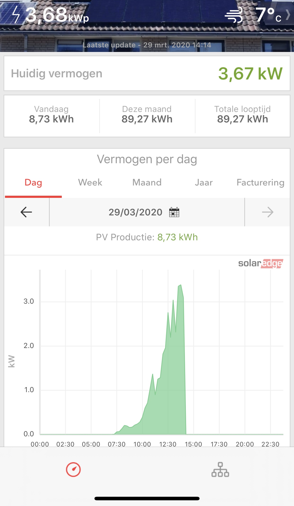

  • g00gle
  • Registratie: September 2016
  • Laatst online: 21:36
Sinds deze week zonnepanelen, maar nu begin ik me af te vragen of mijn omvormer sterk genoeg is. Of dat ik misschien beter 1 slag zwaarder moet hebben. Zie ook de volgende overzichten:
Afbeeldingslocatie: https://tweakers.net/i/U-b_1NVKAnE3cbS4K1WMCo7GD3Q=/800x/filters:strip_icc():strip_exif()/f/image/2ikB3NbEiwEj28IkVRvsn16b.jpg?f=fotoalbum_large
Afbeeldingslocatie: https://tweakers.net/i/PQywK4EvBgt2Vx65o_a1WwDTEGQ=/800x/filters:strip_icc():strip_exif()/f/image/RkaFPWhheffSpHDeMnCum7K5.jpg?f=fotoalbum_large
Afbeeldingslocatie: https://tweakers.net/i/ZtT1y-pJd9xrgorwgHOYYgG4L9w=/800x/filters:strip_icc():strip_exif()/f/image/h3SCp5oRwTpsf9937gYD1K2j.jpg?f=fotoalbum_large
Hij staat al 2 dagen achter elkaar op 3,68 / 3,67kW.
De setup is:
35 graden Zuid/West
12x QCELLS G8 340Wp full Black
12x 370 Optimizers
SolarEdge hd wave 3680
Ben benieuwd naar jullie mening. Aangezien die nu al op z'n top zit kwa omvormer, vraag ik me af of die niet te ligt is voor deze setup. Ik weet ook niet precies of de zon kracht nog hoger gaat worden wat verder in het jaar.
Een linkje naar pvoutput:
https://pvoutput.org/list.jsp?sid=74443
  • Rol-Co
Rol-Co
g00gle schreef op zondag 29 maart 2020 @ 14:23:
De setup is:
35 graden Zuid/West
12x 370 Optimizers
Dat is alleen nu en de rest van het voorjaar met pieken, je zal zien dat hij van de zomer er netjes onder blijft, je moet er geestelijk tegen kunnen maar je verlies is nihil. Ik zou zeggen precies goed, kan je er niet tegen een 4000 gaan halen.

  • Niek_
  • Laatst online: 17:35
De setup is:
35 graden Zuid/West
12x 370 Optimizers
Bedoel je de 3,68kWp links-bovenin? Daar zou het totaalvermogen van de geïnstalleerde panelen moeten staan. (12*340=4080Wp of 4,08kWp). Dit wordt door je installateur in de backoffice van SolarEdge ingevoerd.
Ik zie verder in je grafieken geen aftopping en dat had je de afgelopen dagen zeker gezien, waren optimale omstandigheden voor aftoppen.
Hoe meer het richting de zomer gaat, hoe warmer de panelen worden en dan produceren ze minder. Als je afgelopen week geen aftopping hebt gehad dan ga je dat van de zomer zeker niet hebben.
[ Voor 6% gewijzigd door Niek_ op 29-03-2020 20:05 ]

  • Wimhaw
@Rol-Co @BarryH @Rouske
Ik heb vandaag wat tijd gehad om wat huiswerk te doen.
Hieronder de grafieken van mijn systeem en nog een grafiek van 1 april toen alles nog wel werkte.
Afbeeldingslocatie: https://tweakers.net/i/4okHet_i6QmtfmEpz2Prh2ohzBM=/234x176/filters:strip_icc():strip_exif()/f/image/5EtV9a72Y7G3Q6f6Bl63cIua.jpg?f=fotoalbum_medium
Afbeeldingslocatie: https://tweakers.net/i/tLUdQjAwhADqsyPXShMWpiGRCus=/234x176/filters:strip_icc():strip_exif()/f/image/QiYVwW0Dlg9fYLYIem9iCazY.jpg?f=fotoalbum_medium
Afbeeldingslocatie: https://tweakers.net/i/GSRzN45XN5g7E4LSKdJdcDLhkRY=/234x176/filters:strip_icc():strip_exif()/f/image/4UXAf14Ml0G3IpJjLbL2UYBM.jpg?f=fotoalbum_medium
Afgelopen jaar onder vergelijkbare omstandigheden.
Afbeeldingslocatie: https://tweakers.net/i/FgDZzIlK4wkFjU1Sl7PWe0cRQDE=/234x176/filters:strip_icc():strip_exif()/f/image/G3TwRcRKxa7BwsSMzIT3zQZj.jpg?f=fotoalbum_medium
Afbeeldingslocatie: https://tweakers.net/i/qh0W8pflrnyChslQqJHYW8I8b9Y=/234x176/filters:strip_icc():strip_exif()/f/image/4K90Ic8BW6EG3tRmQbeymJ56.jpg?f=fotoalbum_medium
In de laatste curve zie je duidelijk dat het voltage onder de 600V blijft en dat pas als een deel in de schaduw komt te liggen het Voltage boven de 600V komt en dus weinig gaat opleveren.
Frequenty heb ik ook gecontroleerd en hier zie ik geen afwijkingen op max een paar 100ste na. Dat zit wel snor.
Ik heb net de supplier/monteur een mail gestuurd dat op basis van de gemeten gegevens (incl die van Stedin) de omvormer defect is en dat ik op basis van garantie volgens Nederlands recht ik minstens 2 jaar recht heb op support van hun. En in het ergste geval dat de omvormer wordt vervangen.
Wat er uit gaat komen weet ik niet maar dat laat ik jullie wel weten.
[ Voor 11% gewijzigd door Wimhaw op 29-03-2020 22:56 ]

  • g00gle
Niek_ schreef op zondag 29 maart 2020 @ 20:03:
Hi Niek, bedankt voor je antwoord! Dan maak ik me geen zorgen meer over of de omvormer misschien te zwak is. Maakt het nog uit dat de installateur daar 3,68kW heeft neergezet? Of is het maar 'n getal?

  • Rouske
@Wimhaw maar welke landen norm en NEN of andere nummers staat er ingesteld op de omvormer?
En wat laat de grafiek van de AC spanning op 2019-04-01 zien?
Niet dat ik er super veel ervaring mee heb, maar dacht al een keer eerder de volgende zaken gelezen te hebben die misschien uitkomst bieden?
Is het een idee om een flinke verbruiker voor langere tijd op de 3e fase aan te zetten om die spanning omlaag te krijgen?
Of de 3e fase op alle punten tussen omvormer en meterkast nalopen of die overal goed contact maakt?
Meten wat de spanning bij de omvormer is en in de meterkast, eventueel ook de andere fasen meten om te zien of er een afwijking is?
[ Voor 5% gewijzigd door Rouske op 29-03-2020 23:26 ]

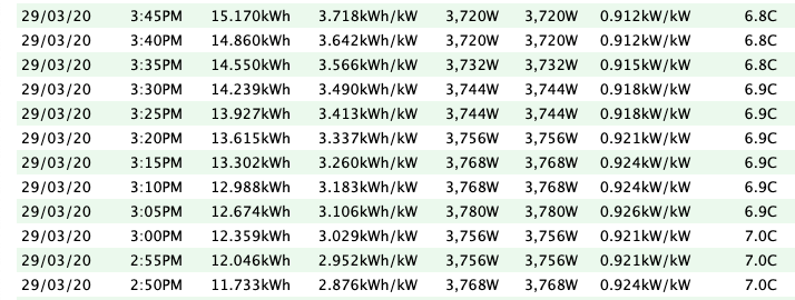

Wimhaw schreef op zondag 29 maart 2020 @ 22:50:
En de temperatuur?
Die 3e fase gaat wel extreem hoog t.o.v de andere 2, zit daar weinig verbruik op?

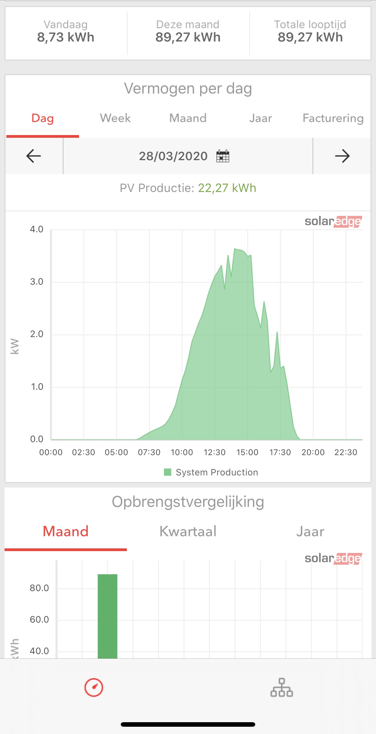

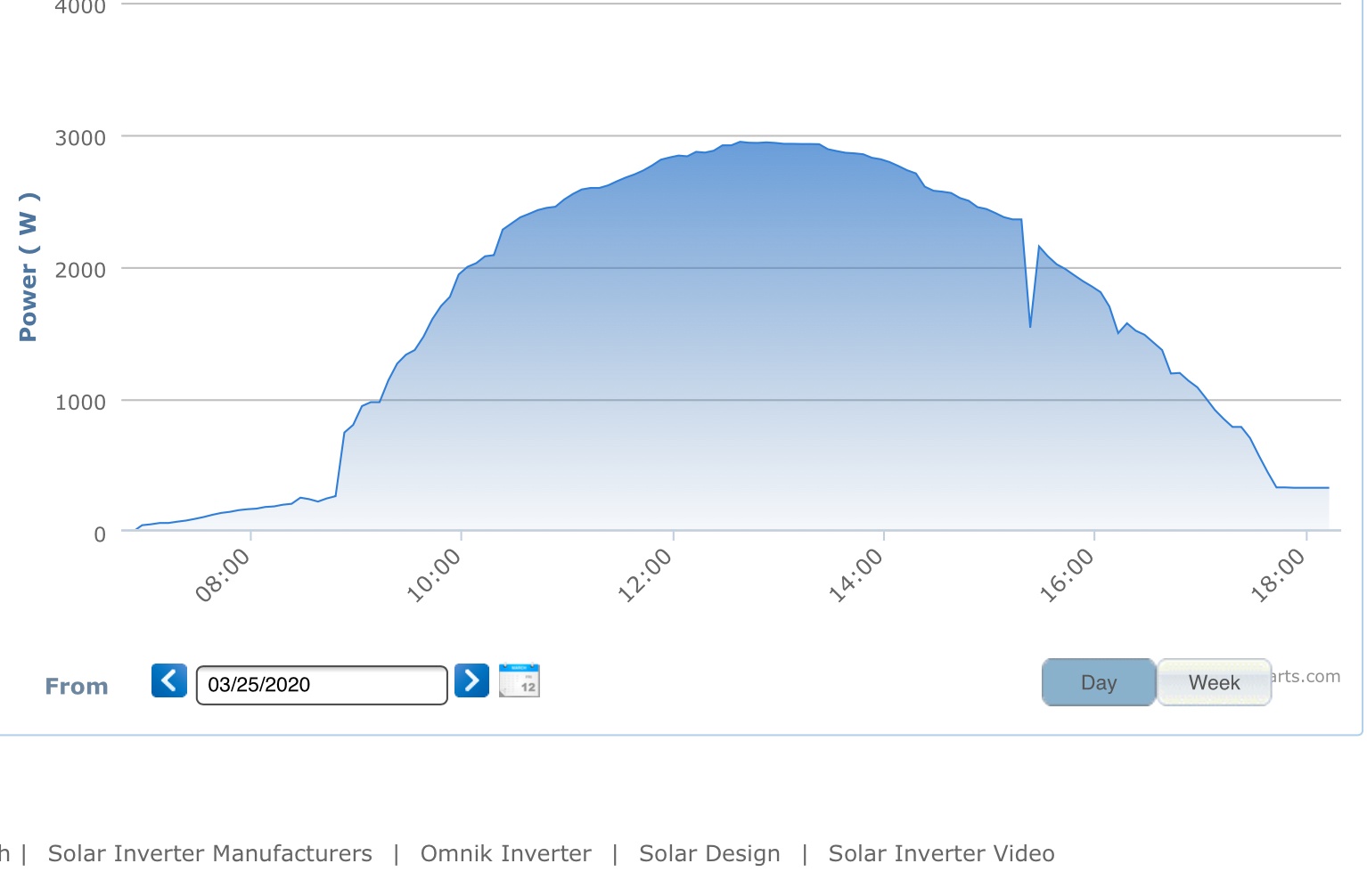

De setup is:
35 graden Zuid/West
12x 370 Optimizers
Tja op Zuid west met 4000Wp had ik ook een SE 4000H genomen!
Ik haat aftoppen. Maar je hebt nu wel ongeveer € 50,- bespaard met deze omvormer.
Om dat in te halen moet de 4000 wel (50 delen door 21ct/kWh) 238kWh meer opbrengst binnen halen.

ApC_IcE schreef op maandag 30 maart 2020 @ 08:44:
Klopt, dit was bijvoorbeeld gisteren:
Afbeeldingslocatie: https://tweakers.net/i/9aOYVU2NWvPNkOjBPmAaA406p18=/f/image/dbedarQqQCt33jkUw2xqf0FZ.png
(Dit was de volledige piek)
Dat heeft het systeem zaterdag niet gehaald, ik vraag me dus af of het zin heeft om mijn installateur te vragen of hij hem kan wisselen voor een 4k. Als het verlies minimaal is vindt ik het niet nodig dat hij er tijd insteekt.

g00gle schreef op maandag 30 maart 2020 @ 08:59:
Omruilen voor een 4k? je bedoelt een 4000H denk ik? (4k = 3fase omvormer)v :>

Rol-Co schreef op maandag 30 maart 2020 @ 08:43:
Qua verbruik op de derde fase zou ik niet weten wat er allemaal op zit.
De lijn zelf is door Stedin opgemeten en zij zeggen dat alles okay is en binnen de specificaties. Ze zien ook de hogere waarde bij het transformator huisje.
Gisterenmiddag had ik maar max 0.8kWh verbruik. Dit was op 1 van de momenten dat ik zelf nagenoeg weinig opwekte.
Temperatuur van de omvormer is nog steeds lager dan de zomer periode, waar het wel goed is gegaan.
Ter info:
Op een werkschakelaar na zit er tussen meterkast en omvormer niets. Deze zit direct onder de omvormer.
Dus als phase 3 het probleem is zou Stedin deze omlaag moeten brengen.

ApC_IcE schreef op maandag 30 maart 2020 @ 09:32:
Sorry inderdaad een SE4000H.

Wimhaw schreef op maandag 30 maart 2020 @ 09:44:
Ter info:
In NL is volgens Wikipedia de afspraak (Wikipedia: Lichtnet) :
In Nederland zijn normen opgesteld waar de spanning aan dient te voldoen. Deze normen zijn vastgelegd als NEN-EN 50160. Voor de spanning is afgesproken dat de spanning naar beneden toe nooit meer dan 15% mag afwijken (195,5 volt) en naar boven nooit meer dan 10% (253 Volt). Gedurende minimaal 95% van de meettijd mag de spanning niet meer dan 10% naar beneden afwijken (207 Volt).
Echter als op je omvormer staat ingesteld dat de marge anders is, kan je problemen krijgen.
