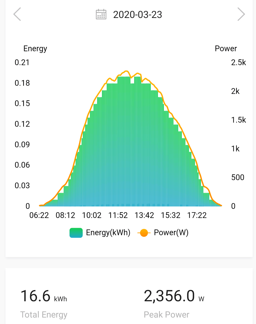

Hallo ik heb een vraag ik heb sinds enkele weken zonnepanelen en de offerte was voor 2560WP door 8 320 WP panelen.
Nu zag ik alleen dat op de Solis omvormer 2000W staat. en volgens de app heeft hij een keer 2200W geleverd maar geen 2560.
klopt dit of is de omvormer niet zwaar genoeg?

Evert134 schreef op woensdag 25 maart 2020 @ 19:06:
Welke orientatie en hellingshoek liggen de panelen?
Heb je een foto van het dak?
Oftewel noord-oost-west-zuid en hellingshoek van x graden?
Als panelen bijvoorbeeld op de oost kant liggen heb je soms aan een kleinere omvormer genoeg. Dit omdat ze niet altijd hun max halen.
Ook kan een onderdimensionering (kleinere omvormer dan Wp) soms beter uitpakken qua opbengst/investering/terugverdien tijd.

2030 Wp op Z & 2040 Wp SF ZW
Evert134 schreef op woensdag 25 maart 2020 @ 21:53:
Hallo ik heb een schuin dak dat op zuid west staat. hellingshoek weet ik niet. Er staat 26 graden in de app die ik heb maar ik denk dat dat er standaard in staat.
ik zou morgenmiddag een foto kunnen uploaden. Ik weer ook niet of het erg is of dat een 2000 WP omvormer wel meer aankan.
In de specs van de omvormer staat een VDC max een Vmpp en een maximale stroom.
De I MPP (mpp stroom) moet ie aankunnen.
De Voc van het paneel x het aantal panelen *110% moet minder zijn dan de maximale DC spanning.
En het aanal keer de panelen * de Vmpp van het paneel moet zowel *90% als *110% binnen de Vmpp van de omvormer vallen.
Dan gaat ie niet stuk.
Het is niet ongebruikelijk dat het maximale aantal W van de omvormer ongeveer 0,85 is van het aantal Wp op het dak als dat in 1 richting ligt. dat noemen ze onder dimensioneren.
dat geeft een wat goedkopere omvormer en die besparing is vaak net zo groot als de opbrengst die je weggooit door aftoppen in een levensduur van de omvormer.
Ook kan het zin de de omvormer elke dag iets eerder start en iets langer door gaat met produceren dan een wat zwaardere omvormer, maar dat is wel een deel speculatie.
Vooral de offerte word er goedkoper door en gezien ze weten dat er meestal meerdere offertes op tafel liggen en er vaak toch naar de prijs word gekeken.........
Heel erg is het niet. het resultaat van aantal panelen en Wp daarvan haal je maar af en toe (koude dag, windje, wolkje en dan als het wolkje weg ie piekt ie even, omdat een koud paneel het even beter doet dan een warm paneel.
Maar je moet wel tegen een vlak kantje (aftoppen) aan de bovenkant van de parabool kunnen. En die zie je vooral in deze tijden dat het fris is buiten met een windje, met een maand of 2 is dat weer over.

De omvormer gaat niet stuk en zou voor kortere periodes 2200W kunnen leveren blijkbaar.
Op Zuid west met 2500+ wp zou ik een 2500 nemen aangezien je dan niet aftopt.
Maar wat hierboven gezegd word is gewoon zo. Er zijn maar een paar momenten per jaar dat die aftopt en in de levensduur van de omvormer zal de besparing gelijk zijn aan wat je aan stroom "mist".

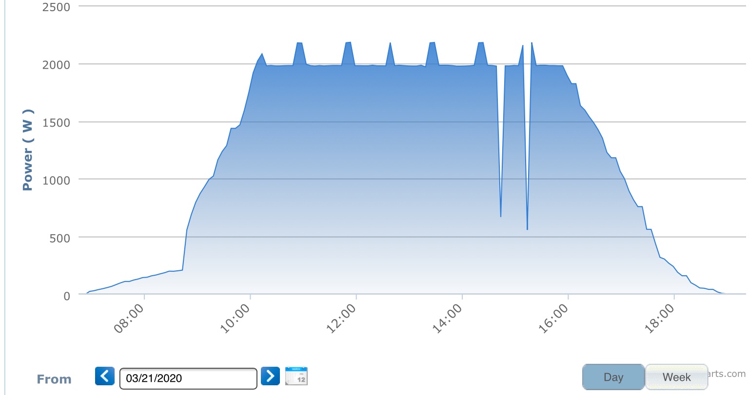

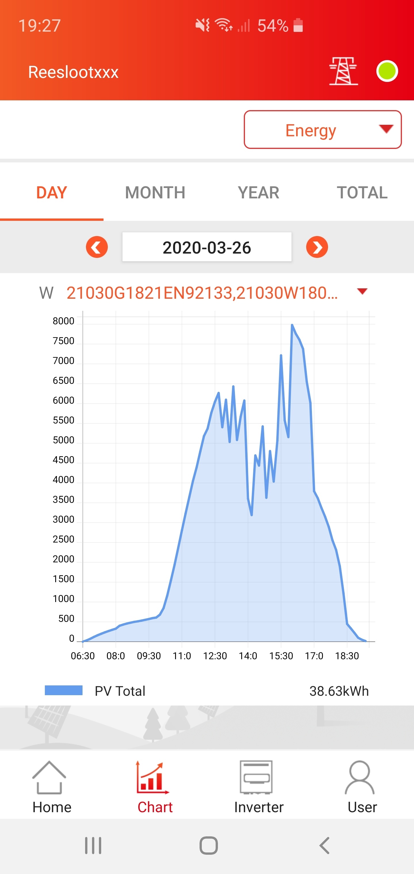

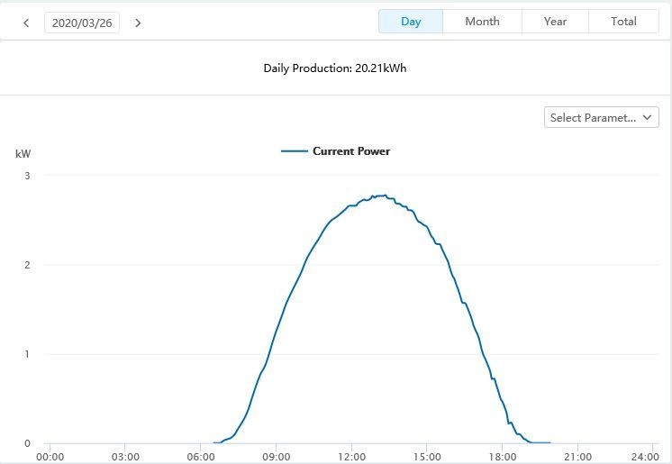

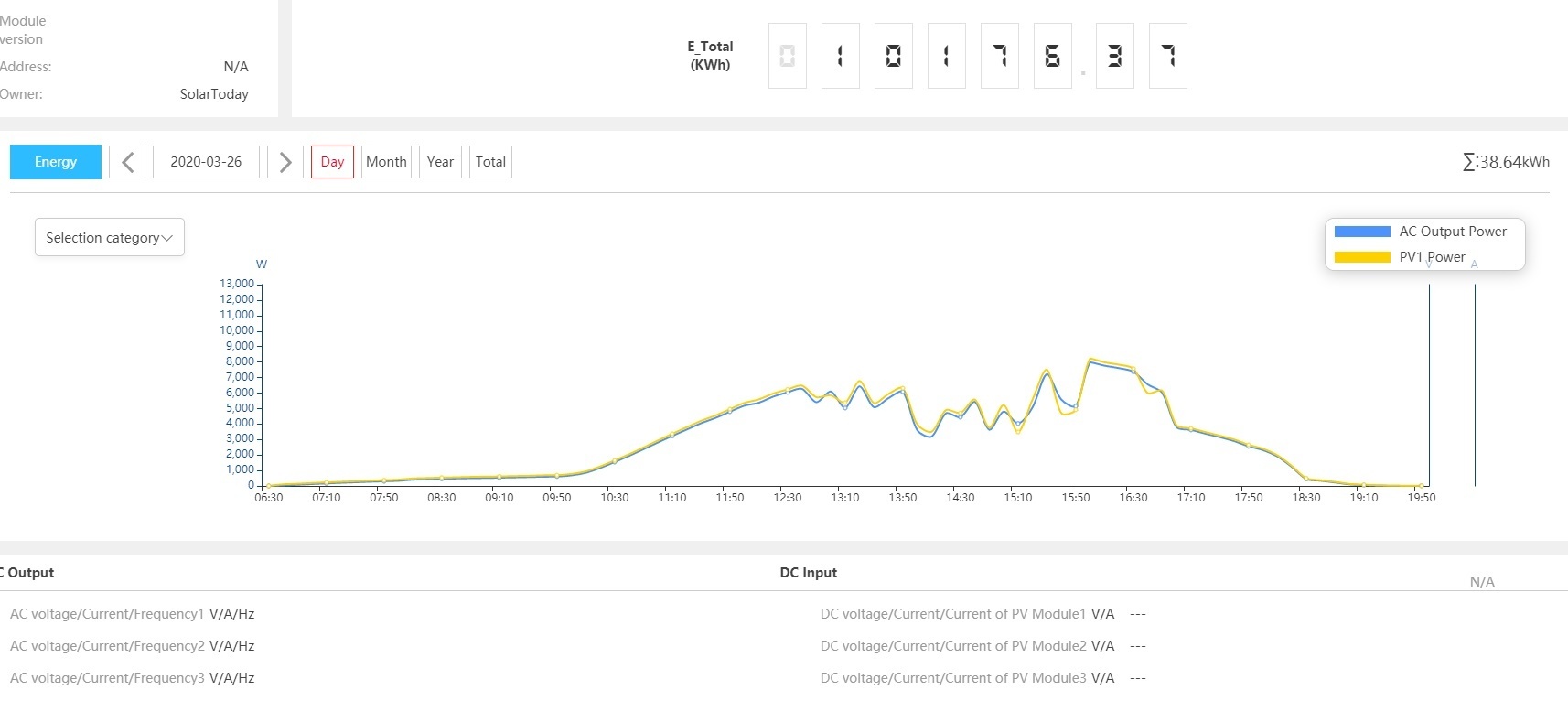

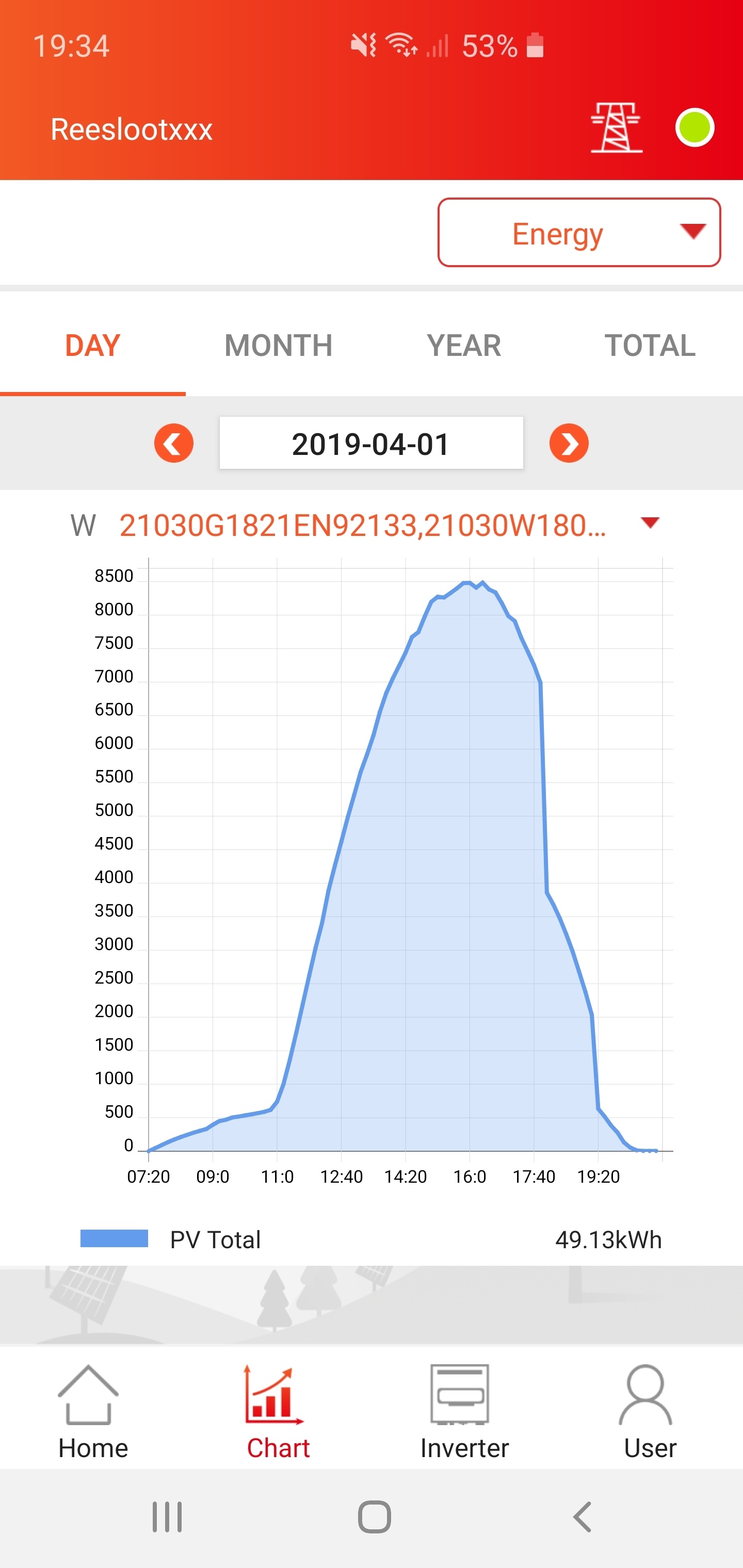

Als het maar niet te lang is, zoals dit bijv, 4000Wp op een 2000W :)

Rol-Co schreef op donderdag 26 maart 2020 @ 08:36:
Hier gaan mijn nekharen van overeind staan @Rol-Co
Hier moet een grotere omvormer op O-)`
Hier 4870Wp op een SE 5K
Afbeeldingslocatie: https://tweakers.net/i/SQlokRmJ5AhnEq1l8vgnV19REQU=/234x176/filters:strip_exif()/f/image/RQsI7yOYVvIafME4tLz1pvz7.png?f=fotoalbum_medium O+
[ Voor 26% gewijzigd door ApC_IcE op 26-03-2020 08:47 ]
  • Rol-Co
  • Laatst online: 10-11 21:03
Rol-Co
3,8kWpZ 4,98kWpO-Z-W 2,86kWpN
ApC_IcE schreef op donderdag 26 maart 2020 @ 08:45:
[Afbeelding] O+
Is opgelost inmiddels :)
Afbeeldingslocatie: https://tweakers.net/i/i0he9yxYveIPMoilNFIJ0JUZrp4=/800x/filters:strip_icc():strip_exif()/f/image/bHzVPIIW7o3nJcv99vRAXK0r.jpg?f=fotoalbum_large
Iemand een idee hoe hoog een omnik 3000 kan? Hij lijkt te stoppen op een 2945W maar kan ook toevallig de max van de panelen zijn die dag, er zit aan alle kanten wel wat randjes schaduw, pijpjes enz.
[ Voor 13% gewijzigd door Rol-Co op 26-03-2020 08:57 ]

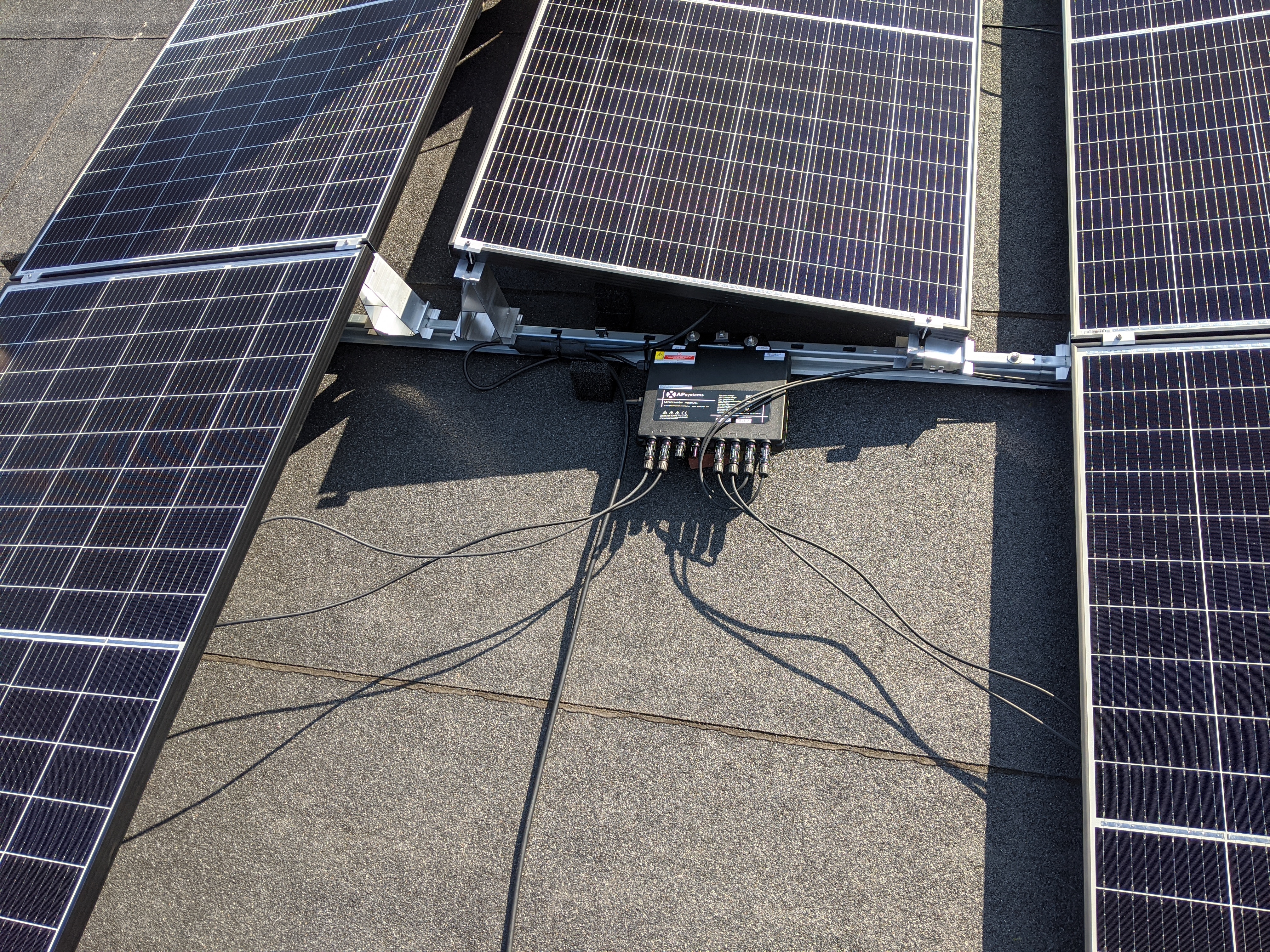

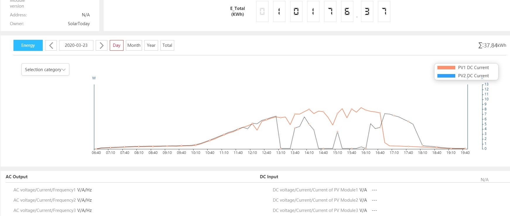

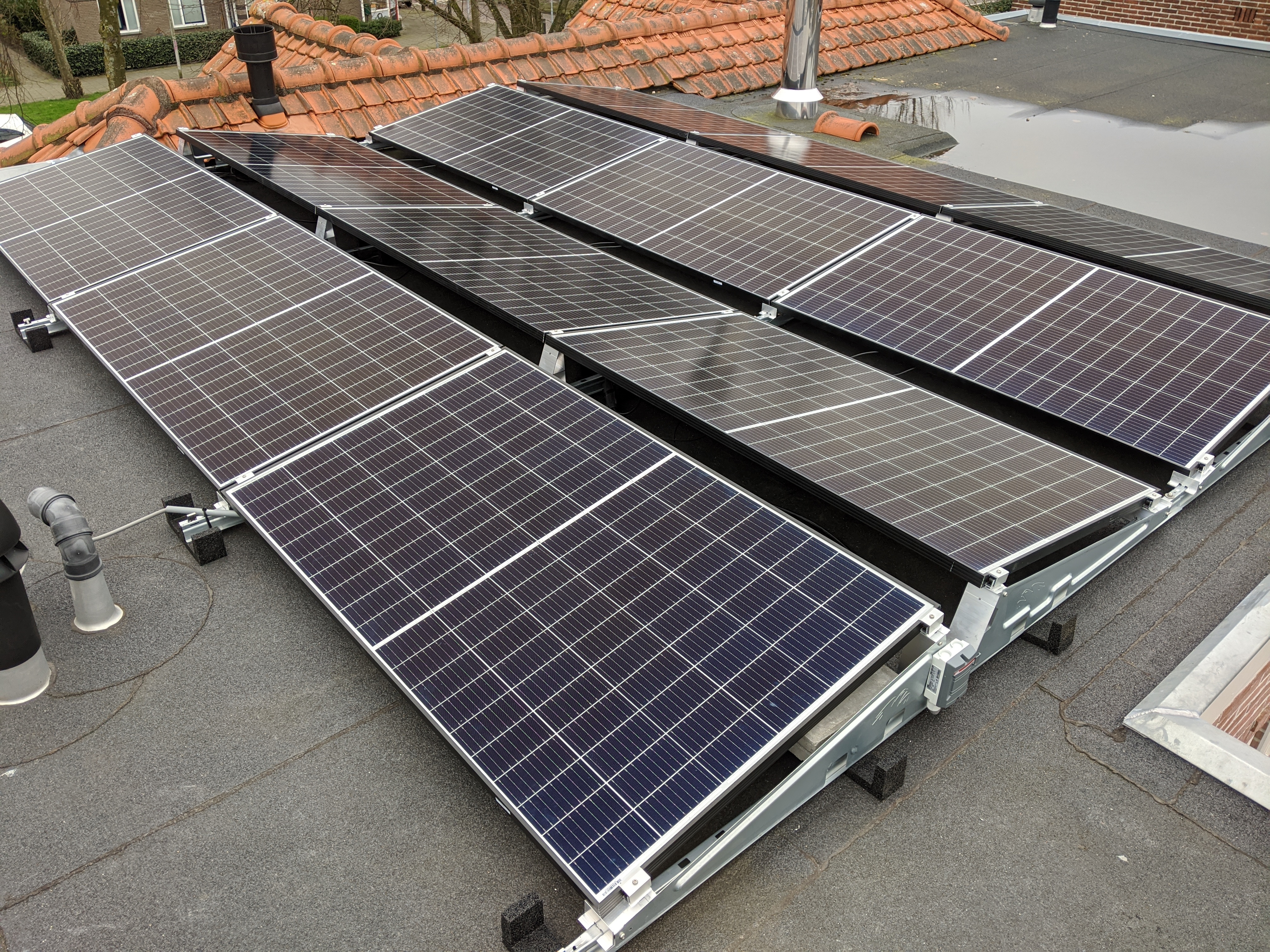

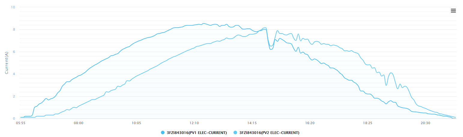

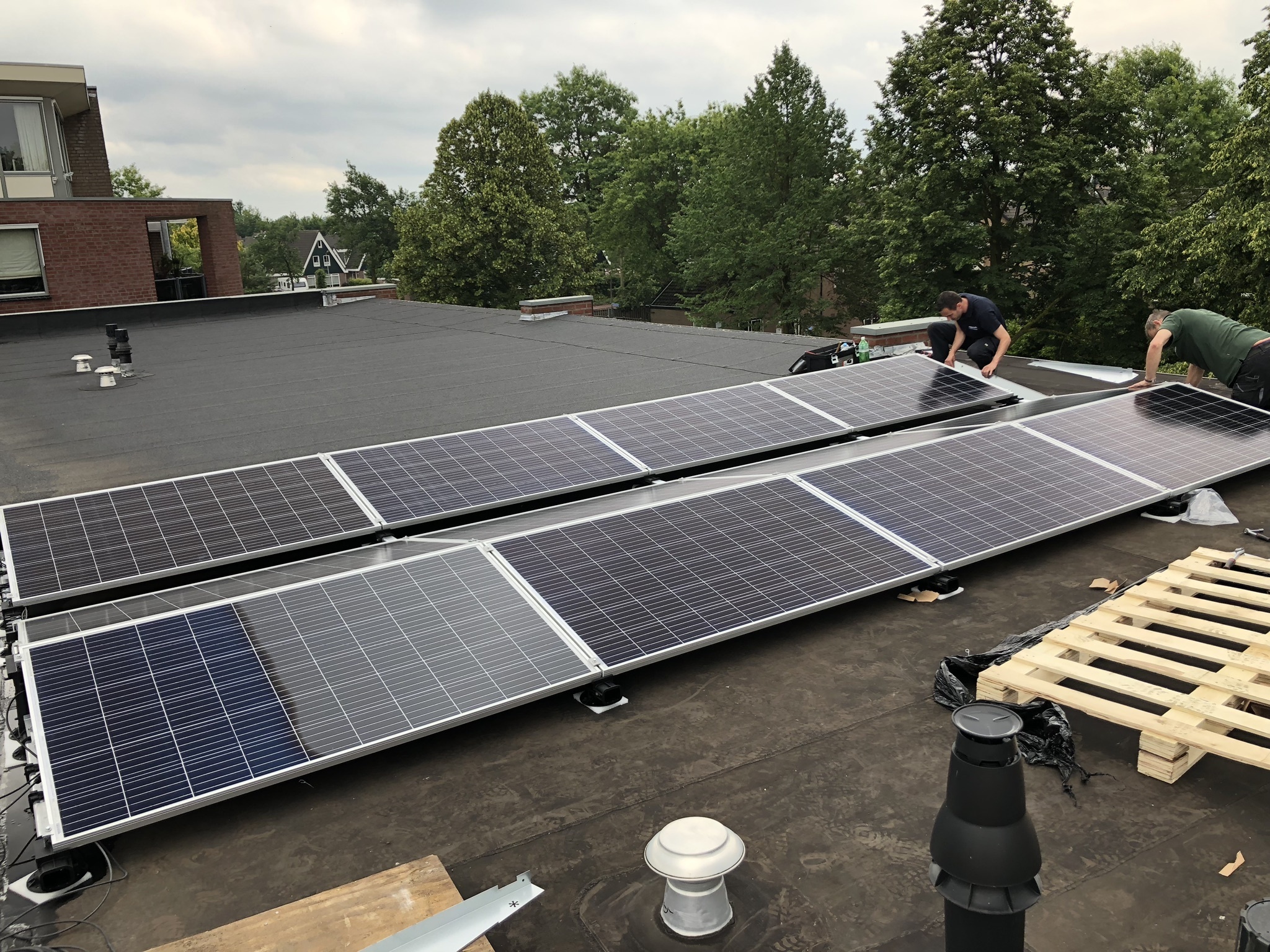

Ik heb sinds vorig jaar juni mijn panelen liggen en begin me toch ten zeerste af te vragen of onderstaande verkleuring invloed heeft op mijn opbrengsten. Volgens de leverancier maakt het uiteraard geen verschil maar ik kan de verschillen tussen oost en west niet helemaal verklaren.
Afbeeldingslocatie: https://tweakers.net/i/aKHUKAJOO3mPokzlwDftsLyIk9g=/800x/filters:strip_icc():strip_exif()/f/image/gKOyw7HkL4JrKEfN25YQskAL.jpg?f=fotoalbum_large
Afbeeldingslocatie: https://tweakers.net/i/71PhqnL-gZc152xPCEmuVyGODT0=/800x/filters:strip_icc():strip_exif()/f/image/Dlsfoh4S4A1I488vGUKdYH3V.jpg?f=fotoalbum_large
(Er zijn na deze foto nog 4 panelen bijgelegd)
Het is een oost/west opstelling met 2x10 320Wp panelen op een Growatt 5500 MTL-s omvormer. Het verkleurde paneel ligt in de westelijke richting. De installatie ligt niet exact op het zuiden maar ongeveer 25 graden verdraaid richting het westen (azimuth 205 graden). Ik weet dus niet of het verschil komt door de verdraaiing t.o.v. het zuiden of omdat er 1 paneel is wat minder goed werkt.
Afbeeldingslocatie: https://tweakers.net/i/n2JK2UB_YTOJMoMXoKWLZqWWzXA=/800x/filters:strip_exif()/f/image/5FM4QbcdiCnXjKaOiI0dr9jg.png?f=fotoalbum_large
25-03-2020
Sochtends heb ik een even schaduw waardoor de oost-panelen nog niet optimaal werken.
Max amperage oost = 6.9
Max amperage west = 5.5
Kan iemand verklaren of deze grafiek (bij een verdraaiing van 25 graden) reëel is?
"In het verleden behaalde resultaten bieden geen garantie voor de toekomst"
  • BarryH
  • Laatst online: 23:52
In welke richting liggen de panelen op het oosten en in welke richting die op het westen? het lijkt op
Oost: = 90graden + 25 graden = 115 graden
West = 270 graden + 25 graden = 295 graden
Dan is het niet gek dat west het een stuk minder doet.
Je kan even een sommetje maken met de instralingstabel uit de openingspost en dan moet je eigenlijk de jaaropbrengst vergelijken.
  • Freezer818
  • Registratie: November 2015
  • Laatst online: 07-07 13:49
BarryH schreef op donderdag 26 maart 2020 @ 14:46:
Ja de +- 25 graden klopt. Ik heb de vergelijking gemaakt met en kom op een -3% voor de west opstelling en +4% voor de oost opstelling t.o.v. een perfecte oost/west opstelling. Dat is een relatief verschil van 7% maar uit de grafieken lijkt het meer te zijn. Ik kan helaas niet de opbrengst per MPPT uitlezen in de software van de omvormer.
Enige andere oplossing die ik kan verzinnen is om het verkleurde paneel om te wisselen met een paneel in de oost-opstelling en kijken of er een verschil ontstaat t.o.v. een vergelijkbare dag. Weet iemand uberhaupt wat de aanleiding is van de verkleuring?
  • Andre1973
  • Laatst online: 10-10 20:49
Andre1973
Freezer818 schreef op donderdag 26 maart 2020 @ 15:25:
Verkleuring komt bij alle panelen voor, ook bij dunnefilm panelen, voor zover ik weet heeft het geen invloed op de opwek.
  • Andre1973
Andre1973
Die +4 en -3% is denk ik op jaar basis, maar dat kan door het jaar heen per dag verschillen.
  • BarryH
Freezer818 schreef op donderdag 26 maart 2020 @ 14:41:
25-03-2020
Je kan oost en west apart in pvgis modelleren . Dan krijg je opbrengst per maand waarmee je redelijk goed een dagcurve kan vergelijken

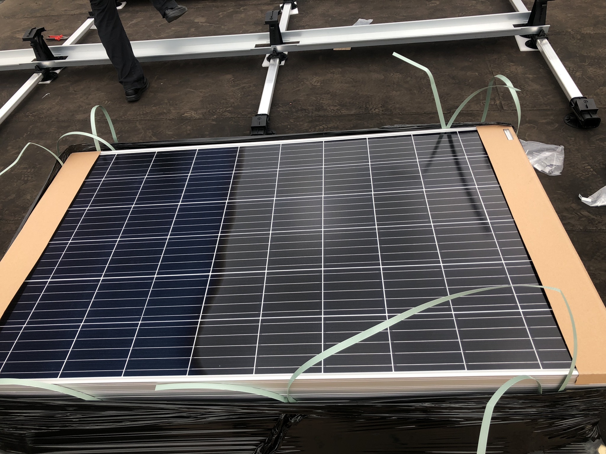

  • g00gle
  • Registratie: September 2016
  • Laatst online: 21:36

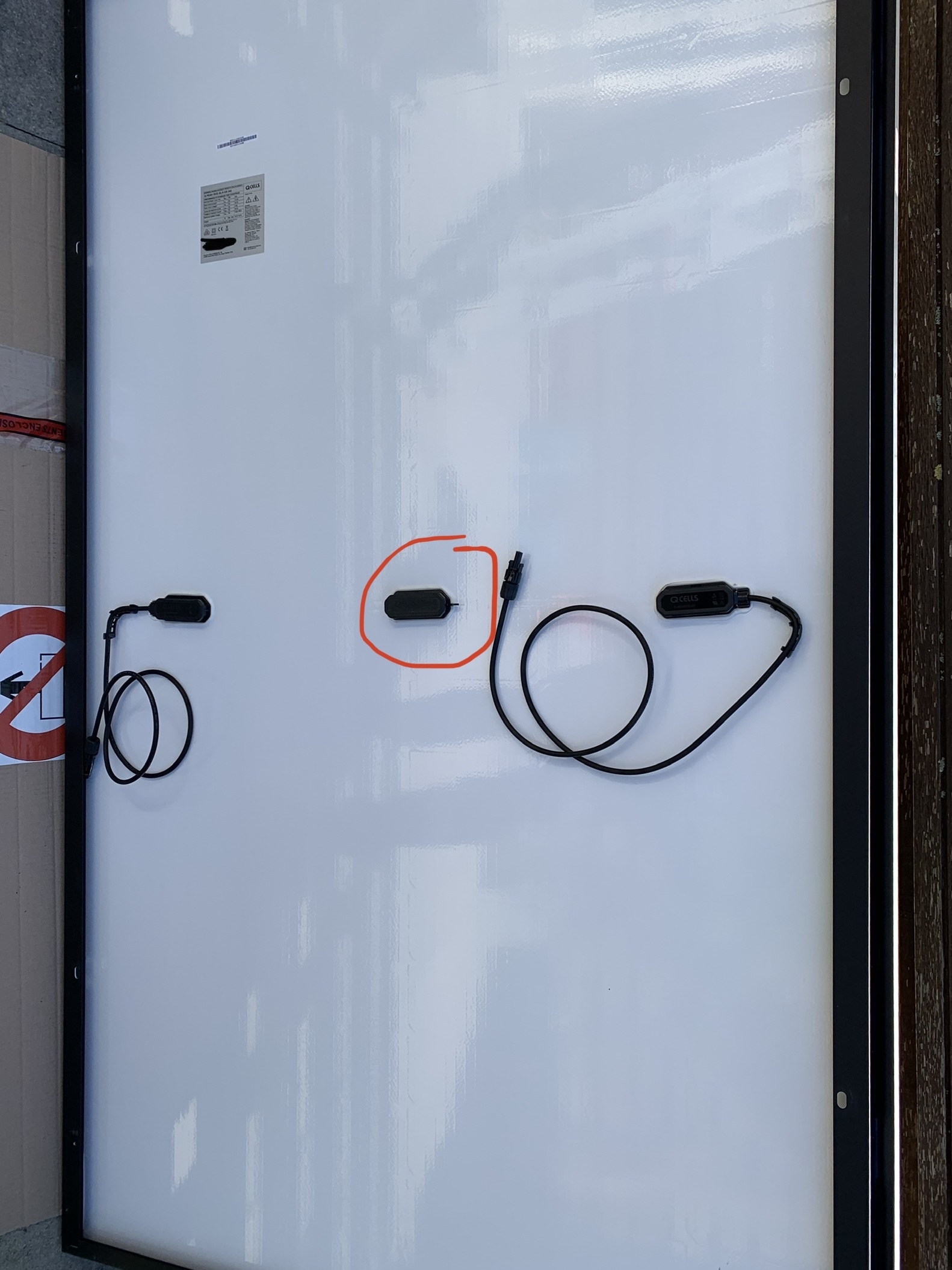

Bij het leveren van mijn panelen zat er 1 stukke tussen. Nu ben ik benieuwd wat erop de plek van het defect hoort te zitten. Heeft iemand daar een idee van?
Het gaat om dit paneel:
QCELLS Q-peak G8 Duo 340Wp mono full black
En hier 2 foto's van een goede en de defecte:
Goed:
Afbeeldingslocatie: https://tweakers.net/i/DCZDty-PEpaUMR3kqV9pBdFgTmw=/800x/filters:strip_icc():strip_exif()/f/image/sJ0nqVqGAgqflTUTtCNZ6SIh.jpg?f=fotoalbum_large
Fout:
Afbeeldingslocatie: https://tweakers.net/i/j0Lo73pVTZp6hG9xagQFUPNT92Q=/800x/filters:strip_icc():strip_exif()/f/image/KCmkJoT0y3cygXxyZdpnoNFb.jpg?f=fotoalbum_large
Open maken heb ik gedaan bij een goed paneel, maar die zit helemaal dicht gesmeerd met kit voor waterdichtheid vermoed ik. Dus daar kan ik verder niks mee.
Ben benieuwd of iemand dat weet, het paneel levert overigens gewoon 40V als ik hem in de zon zet!
Dat verschil is nu relatief gezien groter omdat de zon simpelweg nog niet zo hoog staat, de hoek die smiddags heeft ten opzichte van de panelen is vrij ongunstig. Dat zou nu met de dag beter moeten worden, en ik denk dat het smorgens ook relatief gezien koeler is waardoor de oost set sowieso beter presteert, ik denk niet dat ze dat in de tabellen mee nemen :+
Als je het vergelijkt met de dag opbrengsten in Juni, is het verschil dan kleiner? En september, dan is de hoek van de zon ongeveer gelijk aan nu?
3300Wp Zuid Growatt 3000s / 3300Wp West Growatt 3000s / 1440Wp zuid Growatt 1500s / / 3x18HP, Zuid, 400L Buffervat

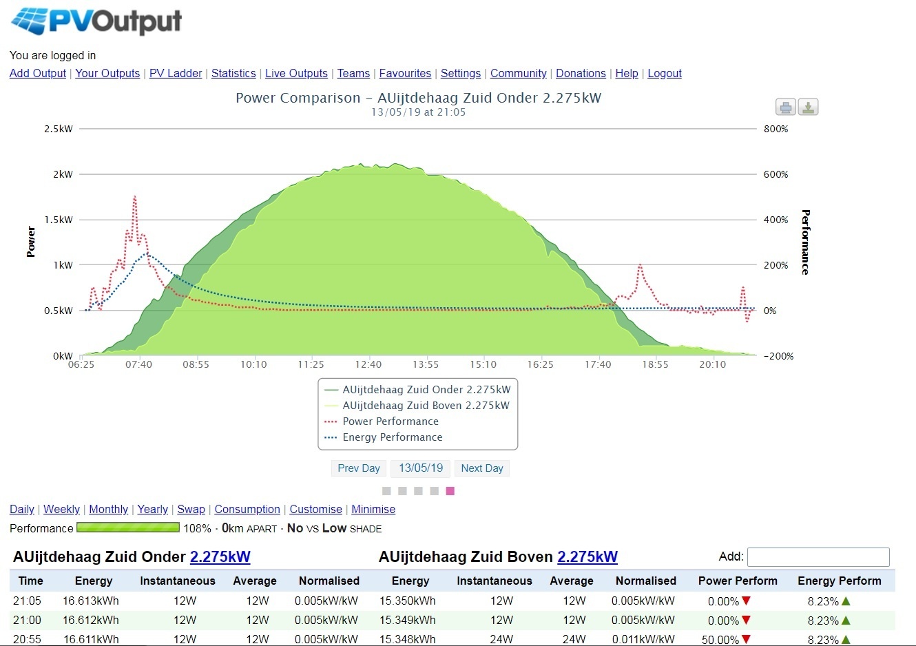

DjaRoel schreef op donderdag 26 maart 2020 @ 15:37:
Ik denk dat je gelijk hebt. Onderstaand de grafiek van 4-juli-2019 waar het verschil tussen oost en west inderdaad een stuk kleiner is. Het kleine verschil wat er wél is, is dan te verklaren door de draaiing tov zuid.
Afbeeldingslocatie: https://tweakers.net/i/Q6CQxG9GS1Zl7snVuBZVjKteYdA=/800x/filters:strip_exif()/f/image/OH8VpmxyWuyzbTY4MqO3yEg4.png?f=fotoalbum_large

  • -JB-
  • Laatst online: 01-11 22:00
Na hier bijna een jaar meegelezen te hebben en wat hulp in een eigen topic te hebben gehad, is het nu eindelijk zover; Er liggen panelen op ons dak!
Graag bedank ik iedereen hier voor de inspiratie en het meedenken.
Uiteindelijk is er de volgende setup geplaatst;
  • 12x Ja solar 340wp Half cell panelen
  • 3x APS QS1 omvormers
  • 1x APS ECU-R monitoring unit
  • Van der valk Valkpro+ oost-west montage
De totale installatie betreft 4080wp en heeft na btw-teruggave zo'n €3000 gekost.
Reden om voor micro-omvormers te gaan was de nodige schaduw en het beperkt aantal panelen in dezelfde oriëntatie (6).
De montage van Van der Valk is echt uitstekend bevallen. Alle onderdelen zijn van metaal en klikken doodeenvoudig in elkaar.
Ben zelf heel blij met het resultaat en deel graag nog even de foto's;
Afbeeldingslocatie: https://tweakers.net/i/4m2XiBGPuJuE7uJwOKXIigLve1E=/232x232/filters:strip_icc():strip_exif()/f/image/Zt5Hs667IA5sPQQDqiDYIlAV.jpg?f=fotoalbum_tileAfbeeldingslocatie: https://tweakers.net/i/L0ZyuP_pPinp82f2u5LXAJJf3Lg=/232x232/filters:strip_icc():strip_exif()/f/image/57nxAJTkWxaxeM3KgCDvqWv7.jpg?f=fotoalbum_tileAfbeeldingslocatie: https://tweakers.net/i/i6l9J4K1L3EmtaU8Dcm8U_khU5s=/232x232/filters:strip_icc():strip_exif()/f/image/ephqhenmvHTxNcjNye8H0Pcr.jpg?f=fotoalbum_tile
Afbeeldingslocatie: https://tweakers.net/i/bV5OymyiBXk2FbsxztG1MPpcbok=/232x232/filters:strip_icc():strip_exif()/f/image/zJmMWw5p5rei7Pa4T4AAWmI0.jpg?f=fotoalbum_tile
Wat betreft de opbrengst; deze week stromen de kWh lekker binnen! 8)
Totale opbrengst en de opbrengst per paneel op 1 dag;
Afbeeldingslocatie: https://tweakers.net/i/QegvGT796HonVGJiX4dB1WbJ7MU=/232x232/filters:strip_exif()/f/image/lwVdeWFFEIyOuMqDjOkmG9GP.png?f=fotoalbum_tileAfbeeldingslocatie: https://tweakers.net/i/N67-GcUjHFhgkfk4vulfy1tP5BE=/232x232/filters:strip_exif()/f/image/b3BppU47gaolIRUHo5MJSjOQ.png?f=fotoalbum_tile
Gasloos sinds september 2024 - Itho Amber 65 - 7830Wp APSystems DS3L

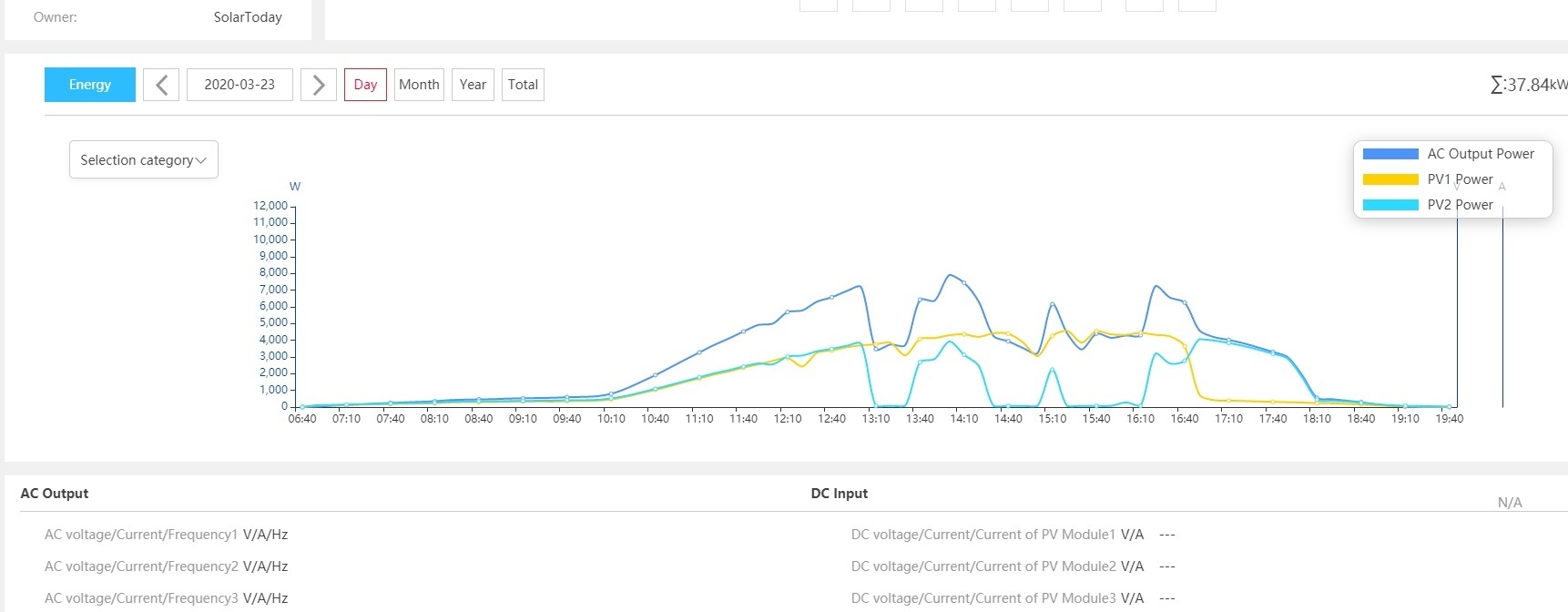

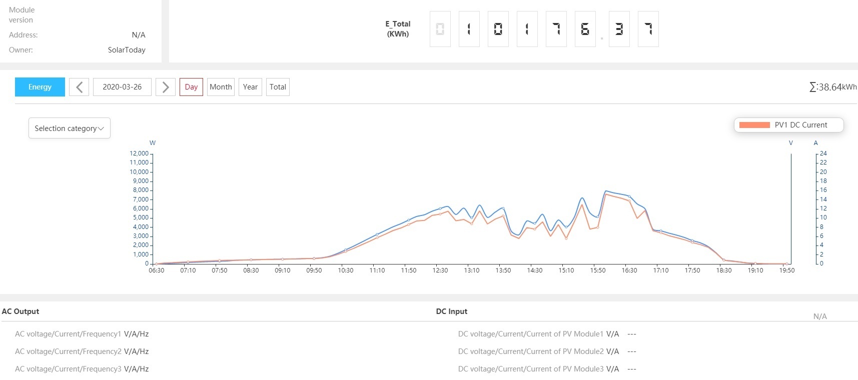

Misschien kan iemand me helpen met het vinden van de oorzaak dat mijn PV-panelen dek beduidend minder opleverd de afgelopen dagen.
De afgelopen dagen met het mooie weer krijg ik dit soort curves te zien.
https://tweakers.net/i/m7...VQ.jpg?f=fotoalbum_medium
Vanaf begin van de middag zakt zoals je ziet geregeld. Ik heb Stedin en de monteur van de omvormer erbij gehaald om te kijken wat de oorzaak van dit is. Stedin heeft de 3-fase aansluiting in huis en in het verdeel station doorgemeten. Geen afwijking is geconstateerd. De monteur heeft via internet op onze omvormer ingelogd en alle input en output waarden gecontroleerd op fouten. Hij kan geen fout in de omvormer vinden.
Dit is wat ik heb gedaan. Ik heb 3 aansluitpunten. 2 op mppt 1 en 1 op mppt 2. Begin van de week zat 1 string van 18 panelen 280Wp 60cell op mppt 1a en zelfde aantal panelen op mppt 2. Resultaat vergelijkbaar als het plaatje. Dinsdagavond heb ik string van mppt 2 op mppt 1b gezet.
Resultaat blijft hetzelfde.
Nu heb ik het gevoel dat 1 of meerdere panelen van een string defect zijn.
Hoe kan ik nu aantonen dat dit inderdaad zo is, want ik verlies nu dagelijks met dit weer tussen de 30% en 40%.
Wie heeft een idee wat het kan zijn?
Alvast bedankt voor jullie reacties.

Wimhaw schreef op donderdag 26 maart 2020 @ 17:28:
Begin van de week zat 1 string van 18 panelen 280V a 60V op mppt 1a en zelfde aantal panelen op mppt 2.
Kan je dit stukje even iets duidelijker vertellen? 18 panelen geven 280V ? en wat is die 60 volt?
  • Wimhaw
  • Laatst online: 11-11 11:01
Andre1973 schreef op donderdag 26 maart 2020 @ 17:42:
280Wp had het moeten zijn 60V 60 cel is onderdeel van type aanduiding

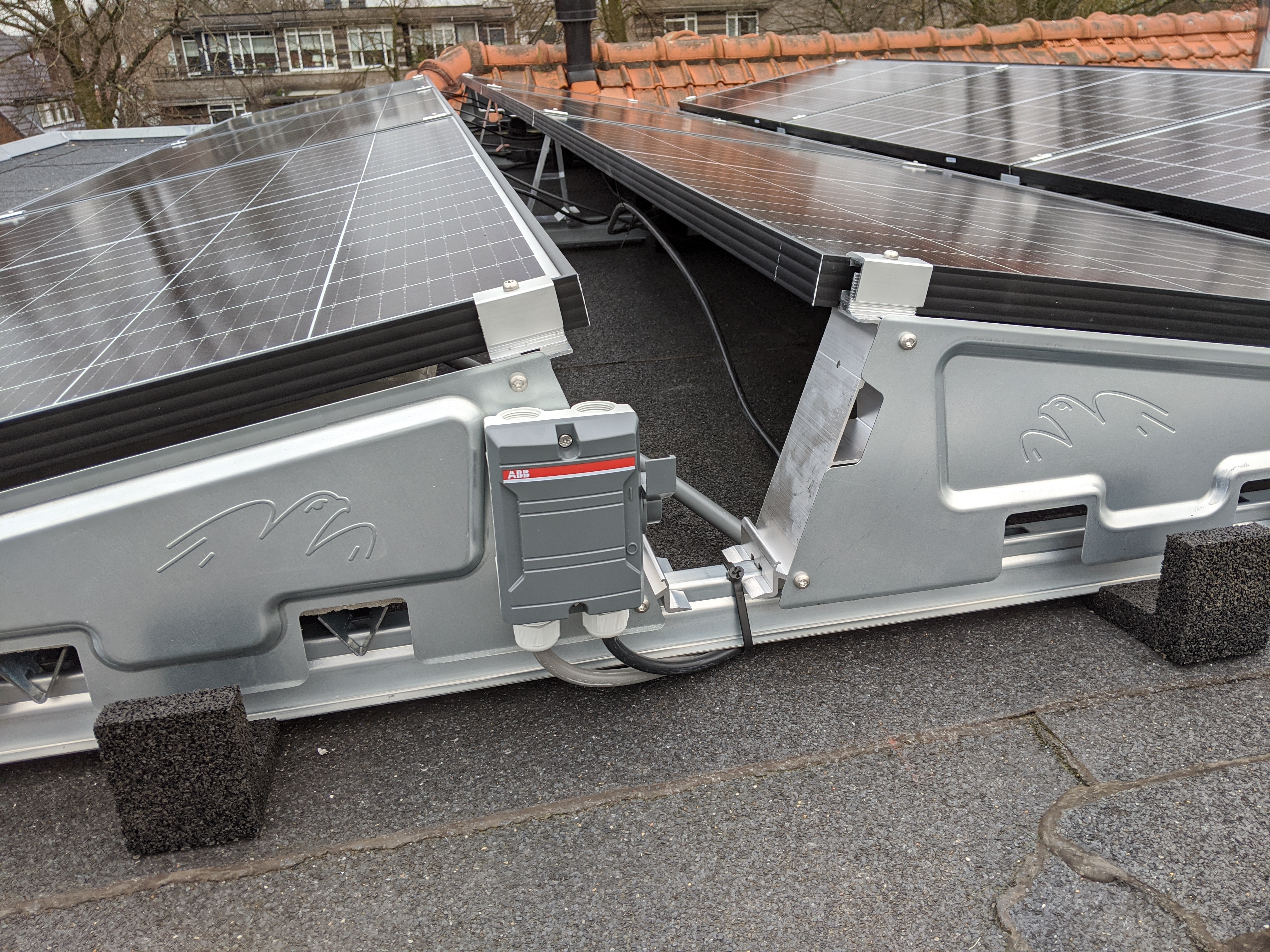

  • AUijtdehaag
AUijtdehaag
@-JB- Proficiat!
Dit type werkschakelaar is volgens deze site IP65 (sproeidicht) en niet IP68 (waterdicht)
http://www.ledsgogreener....8-waterdicht-of-stofdicht
Ik hoop dat het geen problemen gaat geven.

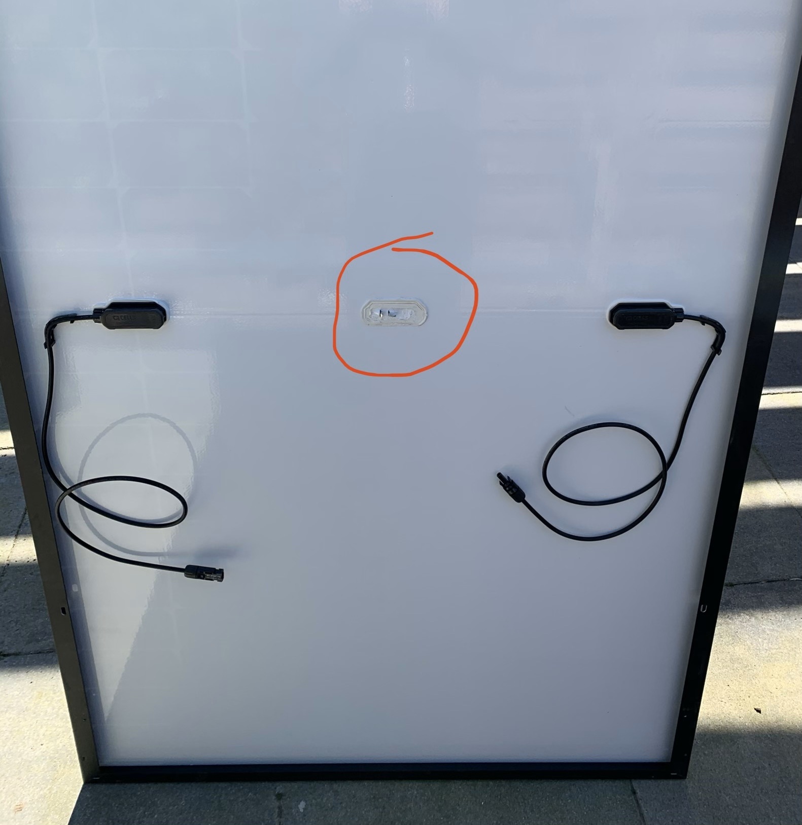

g00gle schreef op donderdag 26 maart 2020 @ 15:36:
Goed:
Fout:
M'n vraag is een beetje ondergesneeuwd dus quote mezelf even 😇
  • GioStyle
  • Laatst online: 23:35
g00gle schreef op donderdag 26 maart 2020 @ 18:16:
En wat zei de verkoper toen je deze vraag aan hem stelde?
  • AUijtdehaag
AUijtdehaag
@g00gle Zit daar niet een diode in? (bron - PDF) Retour afzender dus.
Valt me een beetje tegen, dat je dat niet wist, gezien je naam. :+

  • -JB-
AUijtdehaag schreef op donderdag 26 maart 2020 @ 18:05:
@-JB- Proficiat!
Dank voor de scherpte! Gezien de bouw van de behuizing en de classificatie maak ik me er niet zo druk om. Mocht er wel een probleem optreden dan weet ik waar ik moet kijken. ;-)
Goed:
Fout:
Ik dacht dat daar bypass diodes onder zitten (net zoals bij die links en rechts. Qcell Duo heeft er dacht ik meer dan een ander paneel.
  • BarryH
Ik weet niet wat er allemaal in je directe omgeving staat, maar ik heb iets vergelijkbaars bij 1 set:
De boom bij de buren staat in de weg en geeft tussen 1200 en 1400 schaduw over de set panelen. Dit alleen bij zonnig weer in de wintermaanden. Als het bewolkt is dan zie ik geen hap uit de (lagere) curve), volgens mij door diffuus licht en in de zomer staat de zon hoog genoeg en valt de schaduw niet over de set.
  • Wimhaw
BarryH schreef op donderdag 26 maart 2020 @ 18:42:
Afgelopen dagen was het strak blauw en geen schaduw op de panelen van bomen of wat dan ook. Zelfs geen schaduw van vliegtuigen..
Fossielbrandstofloos huis en -vervoer vanaf november 2024
  • Rol-Co
Rol-Co
Wimhaw schreef op donderdag 26 maart 2020 @ 18:48:
Weet je het zeker? Schaduw merk je het ergst namelijk bij helder weer, ik meen mij te herinneren dat je de strings hebt laten veranderen in onder boven ipv links rechts vanwege schaduw?
Als je een heel klein randje hebt op de onderste paneeltjes kan je dit hebben hoor, gewoon slechter hemelzicht t.o.v de bovenste.
  • BarryH
@Wimhaw
1/ Sinds wanneer is deze installatie operationeel en heb je eerder dit niet aan de hand gehad, of was het wellicht al zo maar heb je het niet gemerkt?
2/ 100% zeker dat er geen enkel schaduw veroorzakend dingetje is?
3/ Kan je wat meer logging data delen?
4/ Wat bedoel je met MPPT 1a en 1b? Heeft je omvormer 2 MPPTS en per MPPT 2 sets +/- aansluitingen?
5/ Ten slotte: het lijkt een klein beetje op:
Ophidian in "Elektriciteit opwekken met zonnepanelen (PV) Deel 8"
  • Wimhaw
Rol-Co schreef op donderdag 26 maart 2020 @ 18:55:
Ik had graag gewild dat het schaduw was. Pas om een uurtje of half 5 komt de onderste rij in de schaduw te liggen.
De panelen liggen continu in de zon bij deze rare pieken en dalen.
  • Wimhaw
BarryH schreef op donderdag 26 maart 2020 @ 18:57:
@Wimhaw
1:
deze is sinds augustus 2018 operationeel. In december van 2018 is de omvormer vervangen omdat de elektricien van het bouwbedrijf hem heeft kortgesloten. Eind september 2019 is de laatste keer dat ik een nagenoeg een perfecte curve/opbrengst heb gehad. Sinds die tijd hebben we nooit meer een perfecte curve gehad, maar daarbij gezegd hebbende heb ik geen wolkenloze lucht meer gezien. Dus als we dit al langer hebben is het niet opgevallen. Wat me wel is opgevallen is dat we sinds oktober ca. 30% minder opbrengst hebben tov van een jaar eerder.
2:
100% zeker. Geen wolkje aan de lucht perfect blauw en geen schaduw tot een uurtje of half 5 van het dak van de buren.
3:
wat voor gegevens zou je willen hebben?
4:
We hebben een SAJ SUNTRIO 10+ 3-fase omvormer. Deze heeft 3 aansluitingen mogelijkheden. MPPT 1 is onderverdeeld in 2 aansluitpunten 1a en 1b voor 2 stringen en MPPT 2 heeft 1 aansluitpunt voor 1 string
Hoop dat dit het eea verduidelijkt.

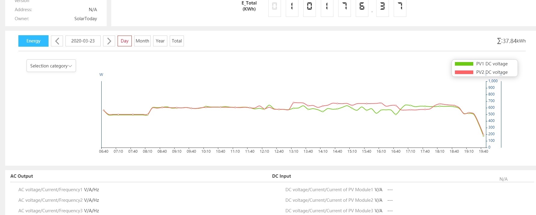

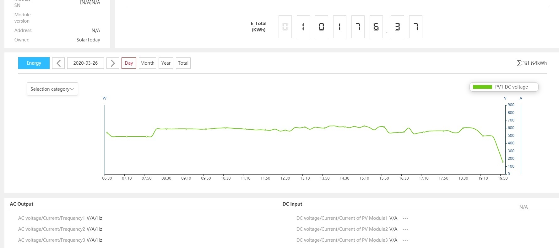

Zo ziet mijn PV-Dek eruit. Afbeeldingslocatie: https://tweakers.net/i/16t4gz1aaEC1aI8zwQfkWVwmAFA=/234x176/filters:strip_icc():strip_exif()/f/image/pEUJ1LizKmZIpaIyJfRNoBxN.jpg?f=fotoalbum_medium
Perfecte curve van medio begin april met dezelfde omvormer. Hier zie je duidelijk dat mijn panelen in 2 stappen last krijgen van schaduw.
Afbeeldingslocatie: https://tweakers.net/i/GU-InKBV4mWdZSOzB1-_FKxNs1k=/234x176/filters:strip_icc():strip_exif()/f/image/dE2ifUMxX3X1z9WkYxyVtQ6n.jpg?f=fotoalbum_medium
Volledige curve van vandaag.
Om half 5 zie je de eerste daling door de schaduw op de onderste rij en een klein half uurtje later de 2de daling dan is komt het bovenste deel van mijn dek in de schaduw.
Afbeeldingslocatie: https://tweakers.net/i/ym_YuwWsLBRdUUWAljw0aHoc2XU=/234x176/filters:strip_icc():strip_exif()/f/image/VhbH72YLAV8eTA1ItNcg8Ikl.jpg?f=fotoalbum_medium

  • BarryH
ad 3/

Wimhaw schreef op donderdag 26 maart 2020 @ 19:18:
1:
2:
3:
4:

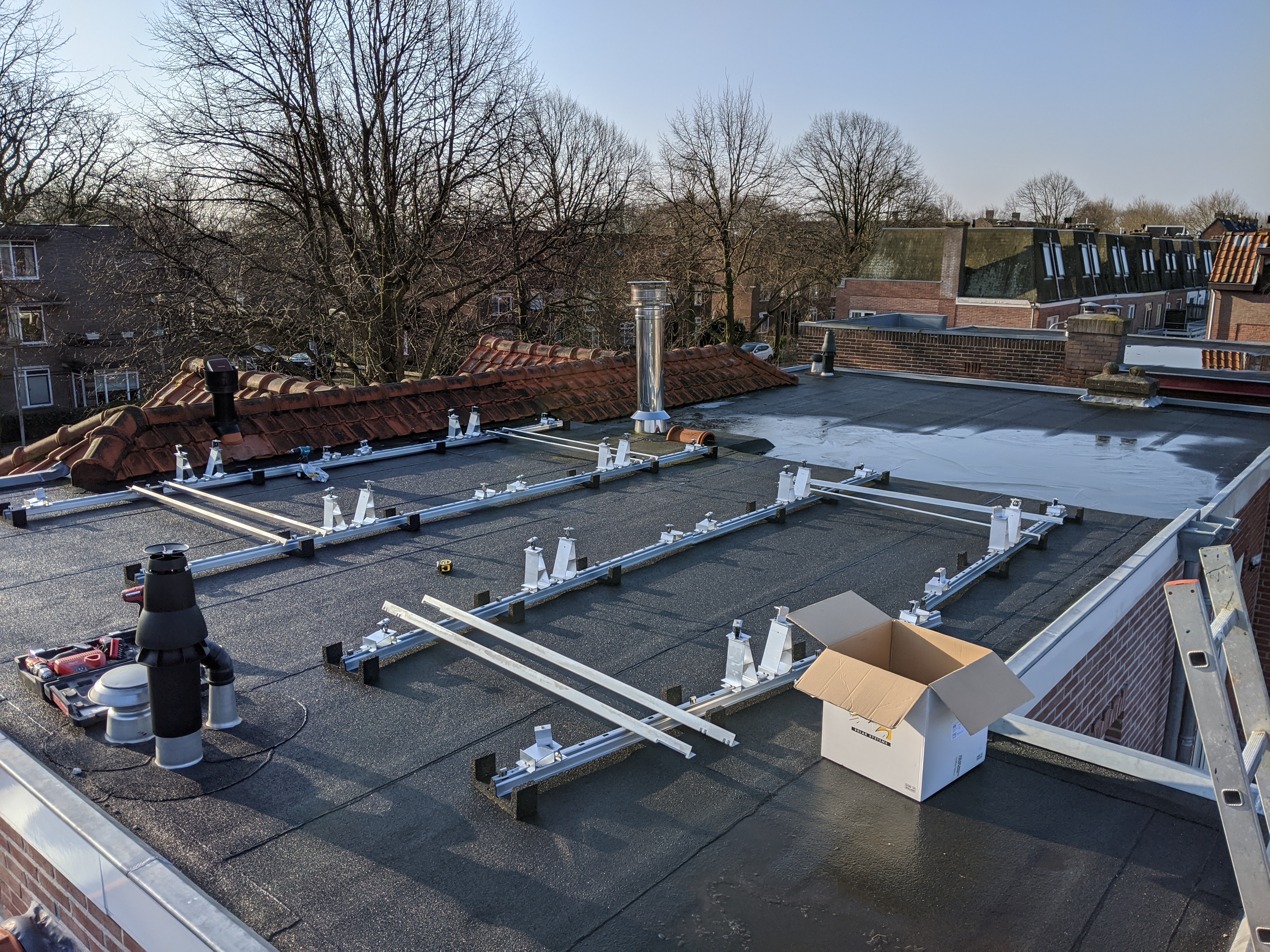

Zo ziet mijn PV-Dek eruit. [Afbeelding]
Als er een paneel defect zou zijn of iets dan ging hij toch niet vanaf 16:30 weer de normale lijn volgen, je hebt een vreemd geval.
En mppt wisselen helpt niet, zijn de dc voltages op dat moment gelijk?

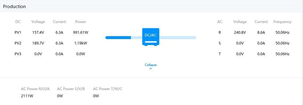

  • Wimhaw
@Rol-Co @BarryH
Kunnen jullie hier wat mee?
Heb verder terug gekeken maar dit fenomeen heb ik sinds de eerste volle zonnige dag van een paar dagen geleden.
Van vandaag heb ik alleen een gecombineerde mppt van 1 a en 1b. Deze kan ik niet apart uitlezen.
Afbeeldingslocatie: https://tweakers.net/i/BOrAnL0mf-GRmkSTEopPPGWP9Ck=/234x176/filters:strip_icc():strip_exif()/f/image/TUTlUHSN7OkgXidLt3XckllM.jpg?f=fotoalbum_medium
[im g=234,176]https://tweakers.net/i/dq_f5hct4VeysJ6KLAsR3FsGcGY=/234x176/filters:strip_icc():strip_exif()/f/image/hXusfLESTZbFex8gpTNTdAbi.jpg?f=fotoalbum_medium[/img]
Afbeeldingslocatie: https://tweakers.net/i/feKLTG--BAgAPiqYN8DtLNjcnm4=/234x176/filters:strip_icc():strip_exif()/f/image/pfo2H54a4JgIj4A2Js59lERY.jpg?f=fotoalbum_medium
[ Voor 105% gewijzigd door Wimhaw op 26-03-2020 19:58 ]
jobr schreef op donderdag 26 maart 2020 @ 18:40:
En @AUijtdehaag bedankt voor de antwoorden, ik vermoede wel een diode inderdaad maar nu bevestigd. Stel ik wil dit paneel in eren herstellen. Hoe zou ik er dan achter kunnen komen wat voor diode ik moet hebben? Enig idee?
  • Rol-Co
Rol-Co
Wimhaw schreef op donderdag 26 maart 2020 @ 19:53:
@Rol-Co @BarryH
Ja, je 2e mppt gaat op zwart, heb je er ook zo een van voordat je de strings gewisseld hebt, dan kan je zien of het dan pv1 is, dan zit het in de string, blijft het pv2 dan is het je omvormer.
  • Wimhaw
Rol-Co schreef op donderdag 26 maart 2020 @ 20:01:
Dit was voordat ik de string heb verwisseld. Als ik de huidige situatie laat zien dan krijg ik dit te zien
Dan heb je beide stringen in 1 lijn.
Dit is vandaag.
Afbeeldingslocatie: https://tweakers.net/i/B1Rw6ES-NVbHu3tXEaqfwFP7yPs=/234x176/filters:strip_icc():strip_exif()/f/image/2srd6rbpwVdbZ9Gl19r1pFzC.jpg?f=fotoalbum_medium
Afbeeldingslocatie: https://tweakers.net/i/QkcFVCQAkqWMRggOW0WOKk3XNZY=/234x176/filters:strip_icc():strip_exif()/f/image/WsjDKqpe349TEpzZDI379YfO.jpg?f=fotoalbum_medium
Afbeeldingslocatie: https://tweakers.net/i/Pet2of9DKAXdw6Uk3x78RNWz78A=/234x176/filters:strip_icc():strip_exif()/f/image/R4ZdBNTKJPoGZjR9UZfzz2rb.jpg?f=fotoalbum_medium
Met beide stringen op 1 mppt zie je een vergelijkbare grafiek alleen dan met 1 lijn want Mppt 1a en 1b zijn nu bij elkaar opgeteld.
PV1 is aangesloten op Mppt 1a en 1b. Opgrond van beide grafieken en de mening van Stedin en de monteur is mijn conclusie dat er iets mis is met de PV-panelen van 1 string.
Wat ik nu nog kan doen om de werking van mppt 2 te testen is 1 a string nu op 2 te zetten en die van 1b op 1a te zetten.
[ Voor 3% gewijzigd door Wimhaw op 26-03-2020 20:17 ]
  • BarryH
als je de strings weer beide apart op een eigen MPPT zet MAAR dan omgekeerd zoals ze origineel zaten (dus
oud: string1 op mppt1 en string2 op mppt2 wisselen naar string1 op mppt2 en string2 op mppt1 ) kan je morgen testen of het de mppt is of de string
Overigens is het voor de omvormer (volgens het datablad) ideaal als je 1 string gebruikt, maar wellicht is dan de Voc x 36 x1.1 te hoog voor de omvormer....
[ Voor 23% gewijzigd door BarryH op 26-03-2020 20:18 ]
  • Wimhaw
BarryH schreef op donderdag 26 maart 2020 @ 20:16:
Heb dat net zelf ook voorgesteld met een wijziging. Dat was ik wel van plan om de werking van de mppt uit te sluiten.
Wat ik ook ga doen is een warmtebeeld camera erbij halen om te kijken of er 1 of meerdere panelen een duidelijk andere temperatuur hebben tov de rest.
Dit kan duiden op een defecte paneel/panelen
Precies,
Ieder eigen mppt maar anders dan vandaag, zodat je dezelfde grafiek kan maken als die van vandaag zoals deze.
https://tweakers.net/i/Vm...lUHSN7OkgXidLt3XckllM.jpg
Daar zie je pv2 in kakken, dus als het mee verhuisd naar pv1 dan weet je dat het de string is aan pv1 en kan je daar gaan zoeken.

  • jobr
  • Laatst online: 26-07-2025
g00gle schreef op donderdag 26 maart 2020 @ 19:59:
Geen idee. Qcell vragen, misschien krijg je antwoord.

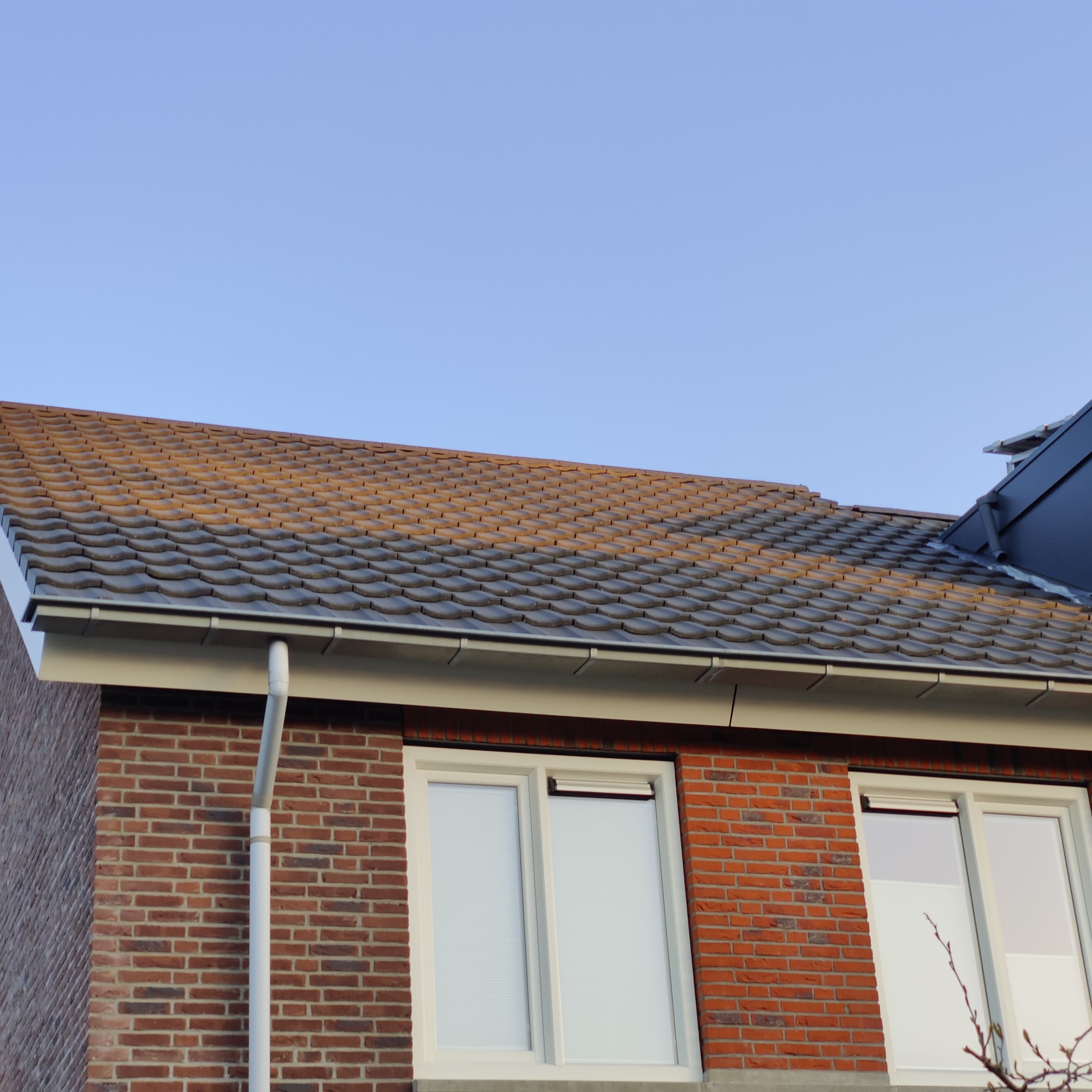

  • Rouske
  • Laatst online: 18:02

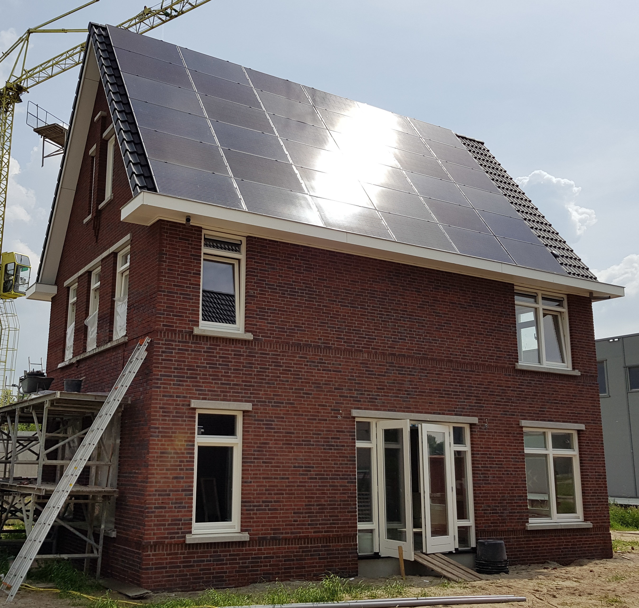

@Wimhaw op die foto van je dak met panelen zie ik op de achtergrond een hoge kraan staan en op de panelen zie ik ook iets boven de zonnevlek.
3e kolom van links en dan de 3 bovenste panelen, is dat de reflectie van die kraan of is dat echt schaduw van de kraan?
[ Voor 17% gewijzigd door Rouske op 26-03-2020 20:47 ]
  • Wimhaw
Rouske schreef op donderdag 26 maart 2020 @ 20:44:
De foto is gemaakt tijdens de bouw toen de panelen er net op gezet zijn. De kraan die je ziet staat er niet meer.
De kraan stond aan de Oost kant van het dak terwijl mijn panelen op het zuidwesten liggen. Ook al stond hij er dan had het geen invloed op de werking van de panelen.
Bedankt voor het meedenken.

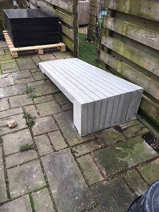

Ja klopt, staan nog te wachten in de schuur, 15 sf op een pallet in de tuin en de betonvoeten staan uit te harden. Ach, de schaduw komt nog tot halverwege het dak van de carport, ik hoop volgende week te kunnen bouwen. :)
Ik had even een klusje tussendoor ;) (zie de sf op pallet rechts)
Afbeeldingslocatie: https://tweakers.net/i/qebn9KvNfV3pQcMkun3VgzICCgI=/f/image/PSc2VFZZQ9YAOYKljSvA4Vab.jpg
Afbeeldingslocatie: https://tweakers.net/i/2lqt_pI86G4v2Mi7rmWIBkuKZmY=/f/image/1Y3igN1Z9KF3M6zhwzc8YGyC.jpg
Maar de voeten zijn klaar. :)
Afbeeldingslocatie: https://tweakers.net/i/hNJXYvyH5lpHlLNqXY4kWDvZJik=/f/image/yyodKybROdiuIT1BAmA3Vj2q.jpg
  • Andre1973
Andre1973
jobr schreef op donderdag 26 maart 2020 @ 20:29:
Ik denk niet dat die willen dat je hun paneel gaat proberen te repareren en dan nog plaatsen.
Ziet er goed uit. Succes met de installatie.

wat betreft punt 1:
Ik heb nu dus 2 omvormers per fase (één oost- en één weststring per fase). En het toevoegen van één omvormer voor de 10 nieuwe panelen aan één van de fases overbelast de zaak dus te veel. En de 10 nieuwe panelen verdelen over de 3 fasen, zou dus kunnen met micro-omvormers (1 per paneel) of een 3-fasige omvormer. Ik geef de voorkeur aan de laatste. Ik denk dat het voordeliger is.
Theoretisch zou je de 10 nieuwe panelen ook nog kunnen verdelen over bijv. 2 x 3 en 1 x 4 panelen, maar dan haal je de minimaal vereiste ingangsspanning niet.
wat betreft punt 2:
Daar schiet ik toch niets mee op! De situatie blijft dan zoals ze al is! Ik heb nu immers ook al per fase 2 omvormers (één oost- en één weststring). De aan elke fase geleverde stroom blijft hetzelfde of ik dat nu uit twee aparte één strings omvormers per fase doe of vanuit een driefasige omvormer. Ik moet dan bovendien strings parallel gaan zetten (want volgens mij zijn er geen driefasige omvormers met 6 aparte MPPT's) en dat doe ik om rendementstechnische redenen liever niet.

Ik stel mijn vraag maar hier in dit draadje omdat ik een nieuw draadje hiervoor denk ik zinloos is.

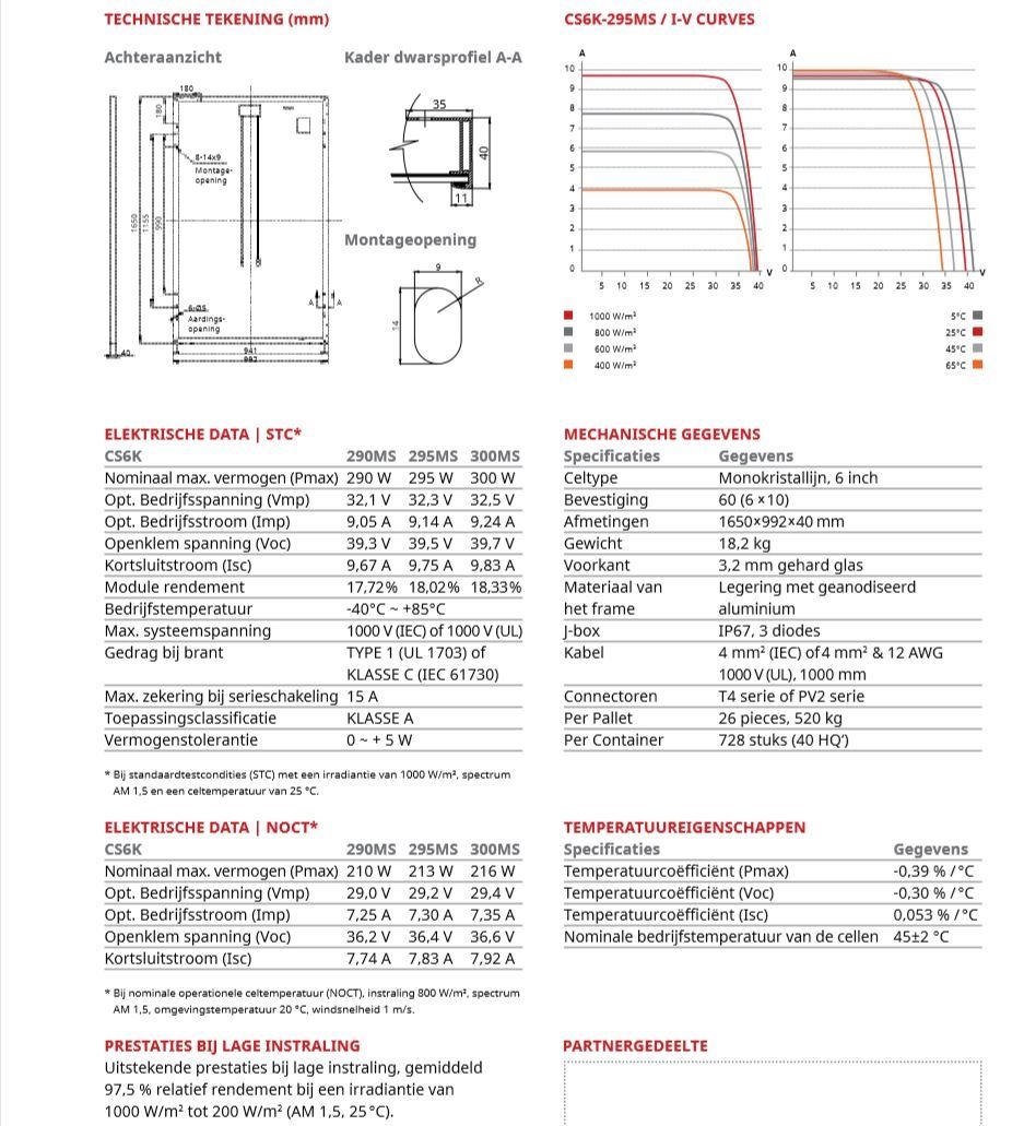

Sinds november liggen hier panelen op het dak. Betreft 11 stuks Canadian Solar 295WP full black ( CS6K-295MS) met een Hosola brighter 3000MTL-S omvormer.
De afgelopen dagen heb ik een redelijke mooie parabool als ik in de grafieken kijk, echter zie ik het opgewekte vermogen nooit boven de 2.81KW uitkomen terwijl er 3.2KWp op mijn dak ligt. Is dat een beperking van mijn omvormer ofpanelen ? Of zit er iets niet goed in de strings van de panelen ?
Als ik de rekensom gebruik zoals in het opwek topic kom ik uit op 20/3.2 = kWh/kWp . Dat is zover ik heb begrepen een prima waarde.
Toch wil ik graag bevestiging en of eventuele tips voor mijn installatie. Dak is zuid georiënteerd en is niet heel stijl, geen schaduw aanwezig.
Hieronder de grafiek van gisteren, 26-3-2020.
Afbeeldingslocatie: https://tweakers.net/i/SiGFS-QyRzf_LDc449ML3-ccBlU=/234x176/filters:strip_icc():strip_exif()/f/image/cbhC2rcvOXoPTppYp4746AiL.jpg?f=fotoalbum_medium
Wat mij dus opvalt is dat de panelen op 2 strings zijn aangesloten. Ik string van 5 en een van 6 panelen. Als ik dan in de omvormer kijk naar de spanning en de stroom produceert de string met 5 panelen meestal meer ? Of interpreteer ik dit fout ?
Screenshot, 27-3-2020 10:37
Afbeeldingslocatie: https://tweakers.net/i/KFngzyBeoyjD_QMkv2syTIw-EIQ=/234x176/filters:strip_icc():strip_exif()/f/image/Nf6967K5MswkGqQENAJzTv7I.jpg?f=fotoalbum_medium
Zonnepanelen Specs
Afbeeldingslocatie: https://tweakers.net/i/cUOXOYGdowb6S15KrqwBNJUpbbI=/234x176/filters:strip_icc():strip_exif()/f/image/rvfOsPuSm3rybh1AaJ4gHXN5.jpg?f=fotoalbum_medium

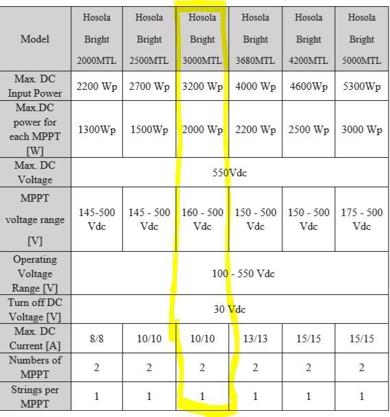

Omvormer specs
Afbeeldingslocatie: https://tweakers.net/i/fqQKv0P_2srUvSMIS7JgTqiSDWI=/234x176/filters:strip_icc():strip_exif()/f/image/I8FrGNfBpuf38UUeEV9L3koq.jpg?f=fotoalbum_medium
Als het nodig is kan ik vanmiddag als hij op de piek van de parabool is nog een screenshot maken van de specs van de strings qua spanning en stroom.
Bedankt !!

Galaxis schreef op vrijdag 27 maart 2020 @ 10:41:
Zonnepanelen Specs
Omvormer specs
Bedankt !!
Nu de zon nog vrij laag staat haal je alleen de capaciteit (kW=WP) als je panelen onder een flinke hellingshoek staan zodat de zon er loodrecht op staat.
String met de hoogste voltage is waarschijnlijk de string met 6 panelen (probeer maar eens: Voltage/# panelen en die zouden vergelijkbaar moeten zijn)
tav 1 of 2 strings
Voc x aantal panelen x 1,1 moet binnen de omvormer max. passen
dus 39,5x11x1,1 = 484V moet minder zijn dan 550Volt. Het zou dus op 1 string kunnen
Echter: dan moet je met Y connectoren waarschijnlijk wel die string op beide MPPTs aansluiten EN de omvormer moet dat ondersteunen (parallel mode).
Dat moet je dus in de manual nalezen.
(en even narekenen of je de kosten van die Y connectoren gaat terugverdienen.
ALS je naar 1 string gaat EN je hebt af en toe schaduw dan is de kans groot dat je opbrengst verminderd (schaduw op 1 paneel werkt door in de hele string)

  • Laatst online: 23:10
BarryH schreef op vrijdag 27 maart 2020 @ 11:10:
Je verteld niet in welke richting en onder welke hellingshoek je panelen liggen maar nu de zon nog vrij laag staat haal je alleen de capaciteit (kW=WP) als je panelen onder een flinke hellingshoek staan zodat de zon er loodrecht op staat.
tav 1 of 2 strings
Zuid, 190 Graden. Dus de ligging is bijna helemaal op het zuiden, dak staat klein beetje naar het westen gericht, maar is minimaal.
De dakhelling is 40 graden ( uit het bouwbestek ) .
  • BarryH
@Galaxis
bij 40 graden helling moet de zon nog wel wat hoger aan de hemel komen om loodrecht op je dak te komen te staan.
En dan is het ook nog zo dat je de piek het vaakste ziet bij halfbewolkt weer. Dan blijven de panelen kouder. De WP van het paneel geldt bij 20 graden en door langdurige zon worden de panelen warmer en neemt de capaciteit af....
Dus onbewolkte dag -> lage piek
  • Galaxis
BarryH schreef op vrijdag 27 maart 2020 @ 11:32:
@Galaxis
Bedankt voor je antwoord. Dat verklaard al een hoop. Echter blijft dan mijn vraag over van de 2 strings, jouw antwoord eerder hierboven is een beetje abracadabra voor mij haha.
  • BarryH
@Galaxis lees eerst de (installatie)handleiding van de omvormer eens door.
En in de openingspost staat ook veel uitgelegd over Voc

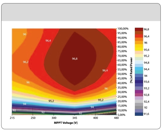

migjes
Galaxis schreef op vrijdag 27 maart 2020 @ 11:38:
lol.
zie deze grafiek:
Afbeeldingslocatie: https://tweakers.net/i/PGQhJDDViFEuA5WzcLgv5XNiTcU=/f/image/6K5Nq71h9dtfeidOmyiWxw2f.jpg
je omvormer doet het beter als die 350Vmpp krijgt.
(dit komt doordat tussen de mpp en de DC/AC omvormer er eigenlijk vrijwel altijd met dit soort omvormers er 350V van gemaakt word.
minder te converteren minder verlies.)
je hebt nu 5 panelen serieel die 32Vmpp leveren = 5x32=160Vmpp
en als ze warm worden deze zomer dan zakt de Vmpp nog naar de +/-28Vmpp.
5x28Vmpp = 140Vmpp.
maak je van alle panelen 1 string dan heb je 11x32vmpp=352Vmpp.
en die kun je dan weer opzoeken in de tabel. ;)
(alleen dan moet je nog lezen hoe je dat doet met jouw omvormer.
mpp in tandum? welke mode ondersteund hij? etc etc...)
[ Voor 6% gewijzigd door migjes op 27-03-2020 11:44 ]
  • Galaxis
@migjes Helder antwoord, dank u.
Eigenlijk is dus in mijn situatie alle panelen op 1 string beter dan hoe het nu verdeeld zit over 2 strings. Ik begrijp ook niet eigenlijk waarom ze het hebben verdeeld in 2 strings. Alles ligt op een dakvlak.
Bedankt !

Rol-Co schreef op donderdag 26 maart 2020 @ 21:16:
Ziet er allemaal strak uit, doe je al je SF panelen weg?
5100wp Zuid-Oost - SMA 7000TL20 30xSF170s - Live PVoutput - Daikin US 3.5
  • Rol-Co
Rol-Co
Zanzibar-1337 schreef op vrijdag 27 maart 2020 @ 11:46:
Voor zoals het er nu uit ziet wel, maar misschien blijven de 5 nog, ik heb 15st op mp nu.
  • migjes
  • Laatst online: 12-11 13:14
migjes
Galaxis schreef op vrijdag 27 maart 2020 @ 11:46:
Bedankt !
in 1 string is in 99% van de gevallen beter.
(tenzij je vreemde schaduw vlakken hebt, maar zelfs dan is het vaak nog beter om 1 string te hebben.)
en tja installateurs en kennis van zaken, soms ver te zoeken.
het is soms aanleggen en wegwezen....
(er zijn uitzonderingen gelukkig)
dit soort dingen zelf aanpassen is gelukkig niet moeilijk.
(het is eigenlijk stekkers ompluggen, en 2x een splits kabel bestellen.
maar soms moet er ook iets op de omvormer gedaan worden, die moet je uit zoeken.
ik check de handleiding van hosola, en die is weer eens erg onduidelijk of dit nu kan en hoe dit kan.
fijn hosola, lekker duidelijk. :-( )

Vraag over schaduw.
Heb wat foto's gemaakt tijdens zonsopkomst om te zien hoe het met de schaduwvorming is gesteld op mijn dak op ZO en hellingshoek 35 graden.
Afgelopen maandag 23 maart (zonsopkomst 06:34) zag ik het volgende ongeveer een half uur na zonsopkomst:
Afbeeldingslocatie: https://tweakers.net/i/7mx-zZf6LTyzlqdcMwW5N6q8-8A=/800x/filters:strip_icc():strip_exif()/f/image/xvB4AVf5XCGS7k5hNJGgh9fk.jpg?f=fotoalbum_large
Er is schaduw te zien van de dakkapel van de buren. Deze is anderhalf uur na zonsopkomst volledig verdwenen.
Daarnaast is er schaduw zichtbaar, ik vermoed van grote bomen op grote afstand en van een woning achter mij. Die schaduw is een uur na zonsopkomst volledig verdwenen.
In mijn legplan heb ik nu 20 panelen, 4 rijen van 5 portrait.
De schaduw van de dakkapel zal in dat geval minimaal de twee middelste, meest rechtse panelen raken.
De vraag is de volgende: Is de schaduw van dakkapel, bomen en bebouwing dusdanig dat het is aan te raden om bijvoorbeeld micro's, tigo's, optimisers of sma shadefix toe te passen en zo ja welke?
  • AUijtdehaag
AUijtdehaag
@rismaster
De invalshoek met de panelen is dusdanig slecht op dat moment, dat het onzin is om daar micro omvormers of optimizers voor te nemen.
Hang 20 panelen gewoon aan een SMA tripower met shade-fix.
Dat zal prima werken.
Of worden het panasonics? Dan verklein je het probleem al tot de helft vanweg 2x10.
(maar echt een probleem, is het niet)
Zie hier het verschil tussen een string MET en een string ZONDER schaduw.
Afbeeldingslocatie: https://tweakers.net/i/j-DwmWInfPVf8cHLb6TlGtVl60w=/800x/filters:strip_icc():strip_exif()/f/image/AvxqKkf1ZuddgfvcQwtHwx3X.jpg?f=fotoalbum_large
De string blijft gewoon goed werken ivm bypassdiodes en mppt optimizing.
Ook een dakkapel, net als bij jou. Tot 10.30 schaduw van dakkapel en savonds een schoorsteen.
[ Voor 66% gewijzigd door AUijtdehaag op 27-03-2020 12:26 ]

@rismaster
jij ziet schaduw, ik zie dat niet.
ik zie mooi dak die gewoon vol gelegd moet worden.
(weet al dat die schaduw er maar amper toe doet.)
je wil 20 panelen, dus dat word een omvormer met 2x een mpp (1fase ook geen probleem).
dus zelfs shadefix van sma (of optitrak/mppscanning/pvsweep van andere merken)is niet eens nodig, kan zelfs zonder. ;)
[ Voor 7% gewijzigd door migjes op 27-03-2020 12:23 ]

@BarryH Weet je dan ook waarom er 2 ranges staan?
MPPT voltage range (160...500V) met die 157V voldoet @Galaxis daar in iedergeval niet aan.
Operating voltage range (100...550V)
  • BarryH
Niet heel precies. Volgens mij moet je tussen de 100 en 550 blijven om overbelasting te voorkomen.
Die 157V versus 160 volt is wel een vraagje. De MPPT genereert zelf het voltage. Dus kan blijkbaar die 157 ook genereren. Denk dat de efficiency dan laag zal zijn.
  • Zwerius
Bedankt !
Omdat ze een Hosola gebruiken die een beperking per MPPT heeft, zie je eigen plaatje van de datasheet!
