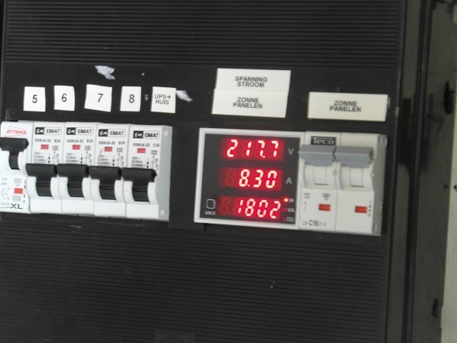

  • LooneyTunes
Niek_ schreef op maandag 23 maart 2020 @ 11:09:
Zou puur om weergeven van actuele waarden gaan, soort live-weergave.
Is zoiets als dit dan niet iets? (AC-zijde)

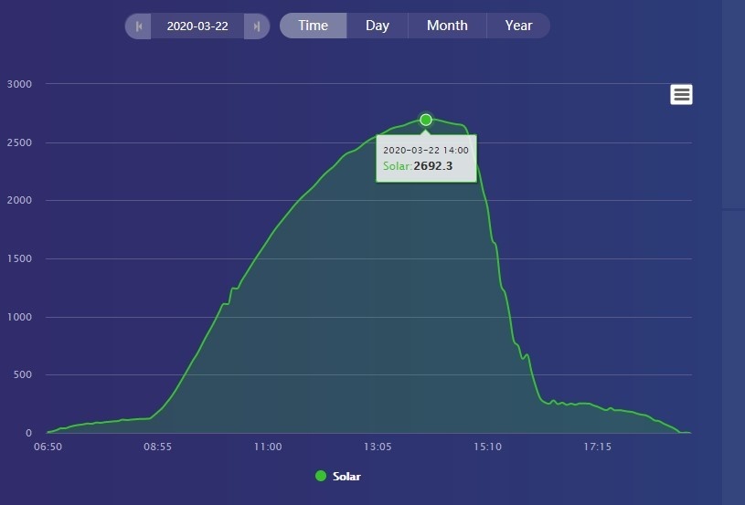

Mijn zwager heeft 12 panelen (TrinaSolar 320WP TSM-DD06) aan een Sofar Solar 3680 op ZW hellingshoek 10 graden. Panelen liggen volledig schaduw vrij, maar zo rond 12 uur stort de opbrengst in terwijl de lucht strak blauw is:
Afbeeldingslocatie: https://tweakers.net/i/A8UqbWhS3ycdUz1uNX15haP0h8s=/f/image/NjAI6DWgl6dkuZ17MhkTwJHi.png
Afbeeldingslocatie: https://tweakers.net/i/zCBEWeXxz_j_sQa5CIhB5AfNNpM=/f/image/rP54v9AxpQxHmc0DIce865Gt.jpg
Is kwestie garantie, dus leverancier mag zich erover gaan buigen, maar iemand een idee hoe dit komt?

Ophidian schreef op maandag 23 maart 2020 @ 13:03:
Korte vraag:
Te dicht op elkaar, schaduw van de voorste panelen op de achterste, je kan het op de foto al zien, half april is dat over.

@Ophidian is het 1 string met 12 panelen in serie ? of 2x6 parallel?
indien het eerste: wat is het stringvoltage net voordat het instort?
indien het tweede: wat is het amperage net voordat het instort en na instoren?
Wellicht raak je de grenzen van de MPPT op de omvormer?

Rol-Co schreef op maandag 23 maart 2020 @ 13:05:
Dank voor je snelle reactie! Even een foto van de andere kant:
Afbeeldingslocatie: https://tweakers.net/i/2fbuQ09dZf8cZ1MMGMTcIS2a13g=/f/image/8GjJ8r0Po15dKurZ8olVyp8m.jpg
Foto's zijn op het tijdstip gemaakt dat het inzakt. Maar je ziet de schaduw zelf niet op de panelen, dus komt het dan toch daardoor?

Ik krijg net door op dit moment (als het al ingestort is):
Grid 225V - 8A
PV1 242V 7.8A
PV2 243V 4.1A
Andere waarden kan hij niet inzien, waarschijnlijk staat hij niet als beheerder in de app? Dus 2 strings, alleen weet niet uit hoeveel ze bestaan.

Ophidian schreef op maandag 23 maart 2020 @ 13:14:
Grid 225V - 8A
PV1 242V 7.8A
PV2 243V 4.1A
performance PV2 is duidelijk minder met 4.1A.
Ben benieuwd wat de cijfers zijn net voor het inzakken.
Normaliter geeft een laag amperage aan dat er schaduw is. Een ander probleem zou nog een slechte connector kunnen zijn (maar zou gek zijn omdat het voltage gelijk is).
je kan het beste 2 dagen lang elk uur bovenstaande waardes loggen. Dan krijg je meer inzicht.

BarryH schreef op maandag 23 maart 2020 @ 13:49:
Gaan we doen, dank d:)b

@Ophidian Je kan nog snel een test doen om te bepalen welke set panelen PV1 vs PV2 is door een doek op een paneel te leggen. De ring die instort heeft het bedekte paneel
  • Ophidian
  • Laatst online: 23:43
BarryH schreef op maandag 23 maart 2020 @ 14:08:
Opvallende is dat het amperage van beide strings heel erg wisselt 0,6 -> 7,2 -> 6,2 - > 0,1 in tijdsbestek van seconden.
Het gaat niet alleen om echt harde schaduw maar ook om vrij hemelzicht wat je net niet hebt.
Grid 225V - 8A
PV1 242V 7.8A
PV2 243V 4.1A
String 2 gaat dus onderuit zo te zien,
Pv1 =1887W
Pv2 = 996W
2883W totaal aan de DC kant, bij bovenstaande
Edit: maar AC kant is 1800W :?
Kan het zijn dat ze de plus van de ene string met de min van de andere hebben zitten op 1 mppt? En de andere ook.
[ Voor 7% gewijzigd door Rol-Co op 23-03-2020 14:35 ]

LooneyTunes schreef op maandag 23 maart 2020 @ 12:21:
Heb je wellicht een merknaam / type of een iets scherpere foto waar dit uit op te maken is? Ziet er interessant uit!

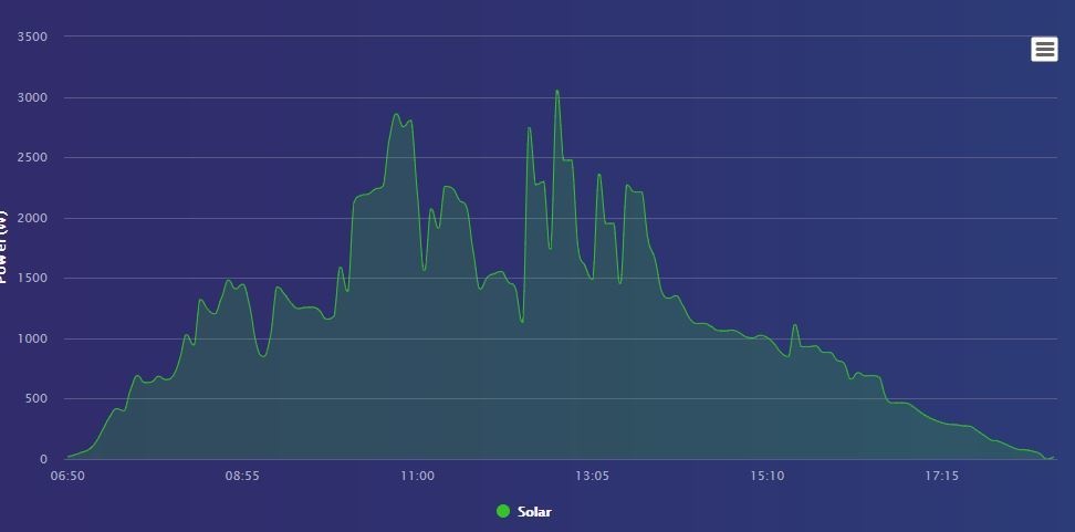

@Jelte Probeer het eens per 5 minuten. Kan dat?
Ik kan me herinneren dat iemand per 4 minuten uitlas, en dat die ook punten miste.
Volgens mij ligt het aan de growatt servers. Dat die soms net even wat info mist. Vandaar dat de proxy ook uitkomst moet bieden. We gaan het zien.

  • LooneyTunes
Niek_ schreef op maandag 23 maart 2020 @ 14:38:
't Is een simpel Aliexpress-metertje (ook elders verkrijgbaar)
Afbeeldingslocatie: https://th-live-03.slatic.net/p/3/d52-2048-multi-functional-ammeter-voltmeter-din-rail-led-displayvolt-amp-meter-active-power-factor-ac-80-300v-0-1000awhite-1484706769-82217011-a9124ba2b8a61ffd720e0b2621c03658-product.jpg
https://nl.aliexpress.com/item/1000005069243.html
Type D52-2048.

Jelte schreef op maandag 23 maart 2020 @ 13:29:
Als ik het nu zie, maakt het maar zeer beperkt uit. Maar zag wel in de ochtend wat hogere vermogens toen de zon nog niet vol op de panelen scheen. Maar nu zijn de vermogens nagenoeg hetzelfde als gisteren. https://www.pvoutput.org/...6&df=20200322&dt=20200323
Zal zo als de schaduw erover heen komt vanaf 15:30 het interessant zijn om te vergelijken.
Klopt, maar als ik op PVOutput naar anderen kijk uit jouw omgeving zit iedereen onder de waarden van gisteren en jij er op of er net overheen, dus het verschil is iets groter t.o.v gisteren.
Maar inderdaad interessant om te zien wat de schaduw doet met de gehele string.

  • drielp
  • Laatst online: 08-11 19:24
Sharky schreef op maandag 23 maart 2020 @ 09:47:
Exactly. Terwijl hij op voorgaande dagen wel zo rond 3.600 wat piekte.
Liggen is NO met een dakhelling van 10 graden. Ik heb een Growatt growatt 5000 mtl-s. De panelen zijn als set van 7 en set van 8 aangesloten op de 2 aansluitingen. Ik zie ze ook beide leveren.
Mijn ligging is niet optimaal, maar toch moeten ze meer kunnen leveren. Dat is ook gebleken op voorgaande dagen.
Ter illustratie gisteren toen hij imo te laag piekte
Eergisteren
De 17e
NO is idd niet de meest optimale oriëntatie. En een hellingshoek van 10 is komende zomer erg leuk, maar nu ook niet super.
Over twee maanden zou je een veel beter resultaat hebben. Nog even geduld.

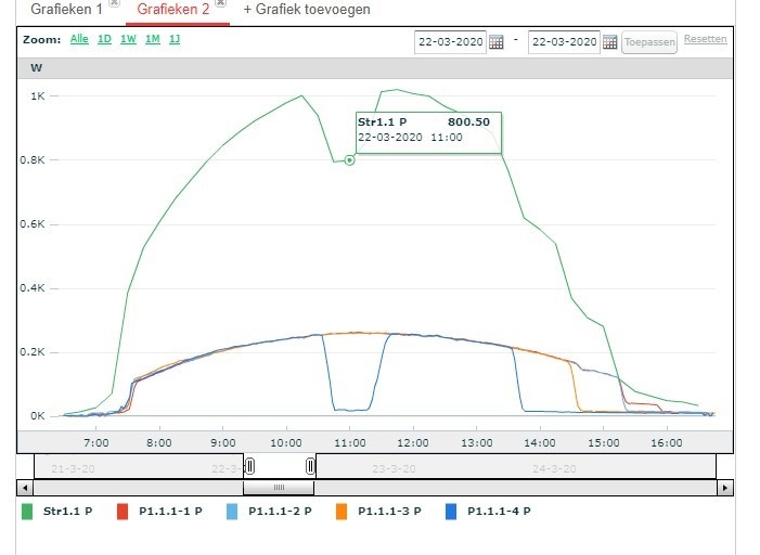

  • Jelte
Rouske schreef op maandag 23 maart 2020 @ 15:30:
Uiteindelijk maakt het slechts 0,1kwh uit. En zie je dat het vooral iets naar vroeger op de dag verschoven lijkt.
Vermogens als er schaduw is lijken wel iets hoger te zijn. Dat biedt hoop voor de minder zonnige dagen.
Wat zou het voordeel zijn van de Panelen allemaal op beide mptts te zetten? Dan heb je dus wel de spanning op beide zitten. Een enkele mptt kan het totale vermogen aan, daarvoor hoeft het niet. Maar misschien is het wel handig?

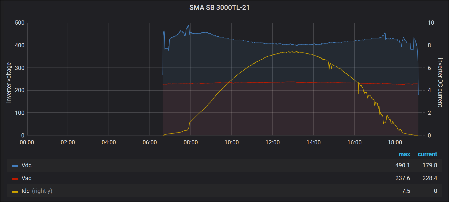

  • Ophidian
@Rol-Co @BarryH @Rouske @Andre1973 Sorry voor het lastigvallen :+
Vandaag de spanning opgemeten verschillende malen en op zijn top was dat 400V op beide strings met op de ene string zo'n 4,1A en op de andere 2,7A. Dus het lijkt dan toch 1 string te zijn die vlak voor de omvormer over de MPP trackers verdeeld is. Echter vandaag geen problemen en een mooie parabool:
Afbeeldingslocatie: https://tweakers.net/i/D_AgSHnWIQKwpx4r0fYLaq06JJk=/f/image/ncgYahL0bF2VqTjKRfdqcd3t.png
Ter vergelijking 22-3
Afbeeldingslocatie: https://tweakers.net/i/D81whYDvJMcwW9xYDrp2Z3yktlo=/f/image/xkMj01NPRJhgVDdkuCWYSUOr.png
En 23-3
Afbeeldingslocatie: https://tweakers.net/i/X_tuACbskSLTbiWoOmItsbVWEoE=/f/image/meAxtg9bRZk6sEXwzFXJEMKo.png
Zoveel hoger staat die zon niet in 1 dag lijkt mij en alle 3 de dagen waren strak blauw. Mijn zwager woont letterlijk 300 meter verderop en bij mij was 22-3 de beste dag van de drie. Er is fysiek niks veranderd, of is per ongeluk de parallel setting nu goed ingesteld over de MPP trackers ingesteld door mijn zwager? Of zou de installateur van extern iets ingesteld kunnen hebben??

Kan je ook grafieken maken van de spanning t.o.v het vermogen?
Meestal stijgt de spanning snel als de zon op komt, dan gaat de omvormer aan en zakt de spanning naar ongeveer 5/6 van de open klem spanning, omdat ie de string gaat belasten. En dan gaat ie continu opzoek naar het beste resultaat van stroom x spanning. Ik heb hier zelf geen string omvormer met uitlezing en kan het dus niet laten zien, misschien kan iemand anders een plaatje posten met vermogen en DC spanning. Maar 400V is goed. dat is 12x de MPP spanning van het panee, maar het blijft raar dat ie af en toe ook naar 240V toe gaat wat ik zag op de foto.

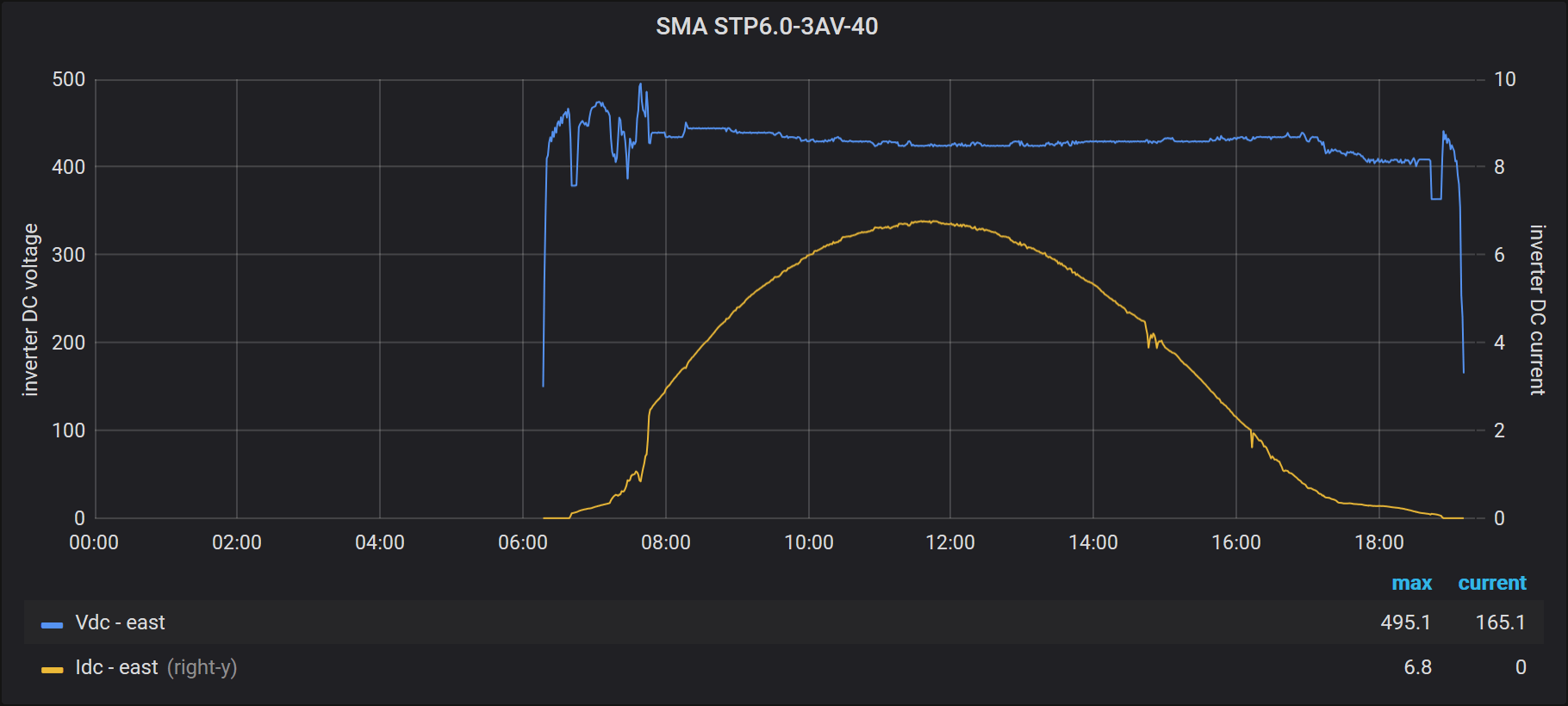

  • cville
  • Laatst online: 17:07
Andre1973 schreef op dinsdag 24 maart 2020 @ 19:08:
Hierbij de gevraagde grafiek van mijn zuid en oost systeem (west is bijna hetzelfde maar gespiegeld):
Afbeeldingslocatie: https://tweakers.net/i/6B7gg_1ZQHzOX-ORkXiTRolbfLo=/800x/filters:strip_exif()/f/image/zapwj34A0RP31cgZbi4KdT9o.png?f=fotoalbum_large
Afbeeldingslocatie: https://tweakers.net/i/tGqTPHQNjZXL9KmrOAG_ix2DkHc=/800x/filters:strip_exif()/f/image/cmrWuPBMj2AJ1pVPbSwowr8r.png?f=fotoalbum_large
12.090kWp → 40 panelen → oost/zuid/west | Zonneplan | EV | Anker Solix 7kWh
  • Andre1973
  • Laatst online: 10-10 20:49
Andre1973
2030 Wp op Z & 2040 Wp SF ZW
dank! @cville
Zoals je ziet zakt de spanning wat in, maar dat word dus goed gemaakt door de stroom die oploopt.
Zo zou de grafiek bij jou er ook uit moeten zien.
  • Rol-Co
  • Laatst online: 10-11 21:03
Rol-Co
3,8kWpZ 4,98kWpO-Z-W 2,86kWpN
Ophidian schreef op dinsdag 24 maart 2020 @ 18:37:
En 23-3
Als het nu weg blijft is het gewoon net op het randje van de tijd van het jaar, komt het naar de zomer toe nog eens voor moet je het in de omvormer zelf gaan zoeken.
Maar het lijkt 1 string dus, het voltage klopt nu ook.

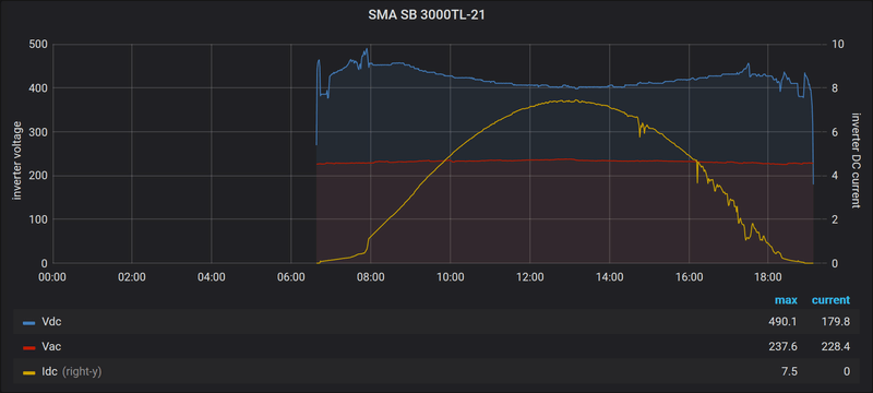

  • Ophidian
Hier wat grafieken:
Amperage vandaag:
Afbeeldingslocatie: https://tweakers.net/i/6E-1VrD5DzdHs4-4R4niRFw9eP8=/f/image/HzENLLa4GOqEPLPn9tYbTBgm.png
Voltage vandaag:
Afbeeldingslocatie: https://tweakers.net/i/VUGoP1Wxg_u8goFbs5yEVcx4RRg=/f/image/gKw8N86Grk03kCRwcDkZbMr3.png
Amperage gisteren:
Afbeeldingslocatie: https://tweakers.net/i/2m8z5dKjpcFFZdUeZkW-gW0bhyQ=/f/image/RmcPFlLkXMx2JDpP6QfGFODz.png
Voltage gisteren:
Afbeeldingslocatie: https://tweakers.net/i/YXWDueMA-XGQjmcBAQ39u12AveA=/f/image/ZCUekpgalKkjPzoHUtzYk8GC.png
Amperage afgelopen week:
Afbeeldingslocatie: https://tweakers.net/i/4Uk5AIZuRiZBrIq3o6BsvwAHBrg=/f/image/TceRljNWsL77wk265lE7RPYX.png
Volage afgelopen week:
Afbeeldingslocatie: https://tweakers.net/i/YF6Vu2rp8KPhxs8Ma1C9sOSez8E=/f/image/HtEgr7gQFn0UDyUq9d6tFvMF.png
Rol-Co schreef op dinsdag 24 maart 2020 @ 19:29:
Ok, ben benieuwd.

Of toch wat @Ophidian zelf ook al zegt " of is per ongeluk de parallel setting nu goed ingesteld over de MPP trackers ingesteld door mijn zwager?"

Rouske schreef op dinsdag 24 maart 2020 @ 20:41:
Dit zou mij niks verbazen eigenlijk. Als ik naar de grafiek van de amperage van gisteren kijk, valt mij op dat ingang 1 tov ingang 2 gespiegeld zijn. Dus als ingang 1 hoog is, dan is ingang 2 --> 0 en andersom en dat ze alle 2 8A zijn. Maar letterlijk de hele dag.
Terwijl vandaag zie je duidelijk verschil tussen ingang 1 en 2 in Ampere (2,7+4,3=7A), dus zou mij niks verbazen als de instelling niet goed stond.
We gaan het morgen zien :+

  • Rouske
  • Laatst online: 18:02
@Andre1973 yep in het menu: Choose “In parallel Mode?” or “Independent Mode?”

Dat verklaart wel dat rare beeld van "gisteren". En dat die die 8A verdeelt over de 2 mpp's en dat dat niet precies gelijk is, is niet zo raar. er zit wel eens wat verschil tussen het ene weerstandje en het andere.

  • onetime
onetime
Deshmir schreef op dinsdag 24 maart 2020 @ 16:41:
Ik heb 2 korte vragen voor hen met meer ervaring :+
Bij 1 paneel heb ik schaduw, en daar heb ik een Tigo onder gehangen, nu zie ik de afgelopen dagen wat dipjes in de opgewekte W (groen) en een stijging in de V (roze):
21 maart23 maart
[Afbeelding][Afbeelding]
Is dit de Tigo die 'uit' gaat en de Growatt weer even moet schakelen?
Het lijkt er in ieder geval op dat het qua vermogen niet echt veel voordeel oplevert.
Ik had eerder een spannings daling verwacht omdat het resterende vermogen in de stroom word omgezet om de andere panelen bij te houden.

Afhankelijk van hoe warm die wordt kan het ook nog zijn dat een aansluiting niet helemaal goed is.
Mijn automaat voor de autolaadpaal wordtca. 35 graden bij langdurige belasting op 24 vd toegestane 25 Ampere.
Eerst werd de automaat 55-60 graden: toen bleek er 30A door de 25A automaat te gaan...
