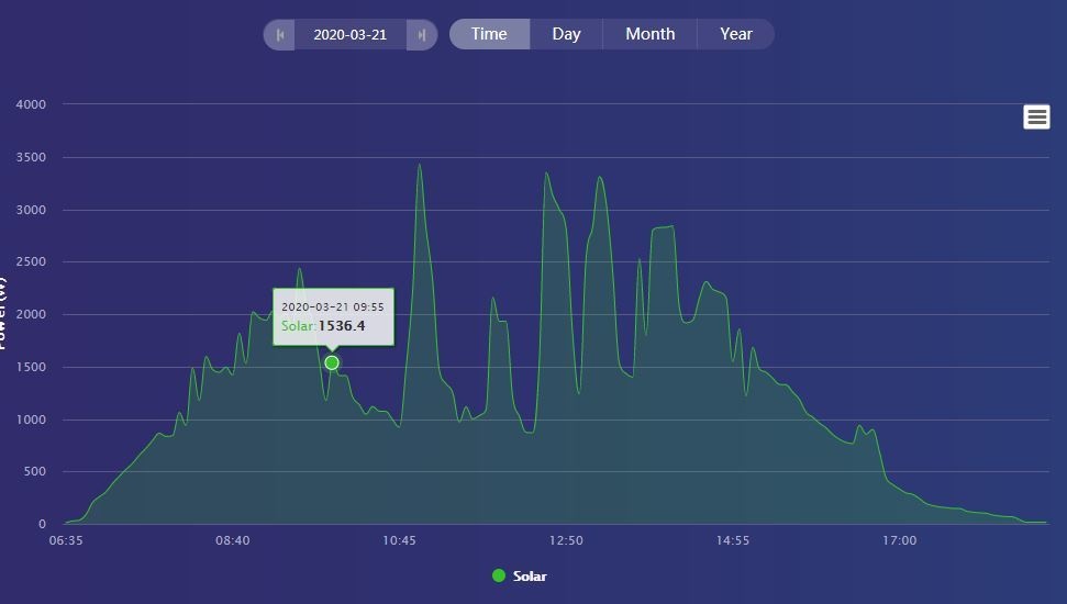

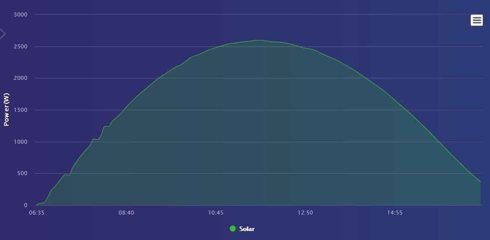

@Crazy- Maak nog snel een stopcontact bij voor deze.
https://snapshot.raintank...WUNDJmBJOkNqe29h9Gsa7IqVf

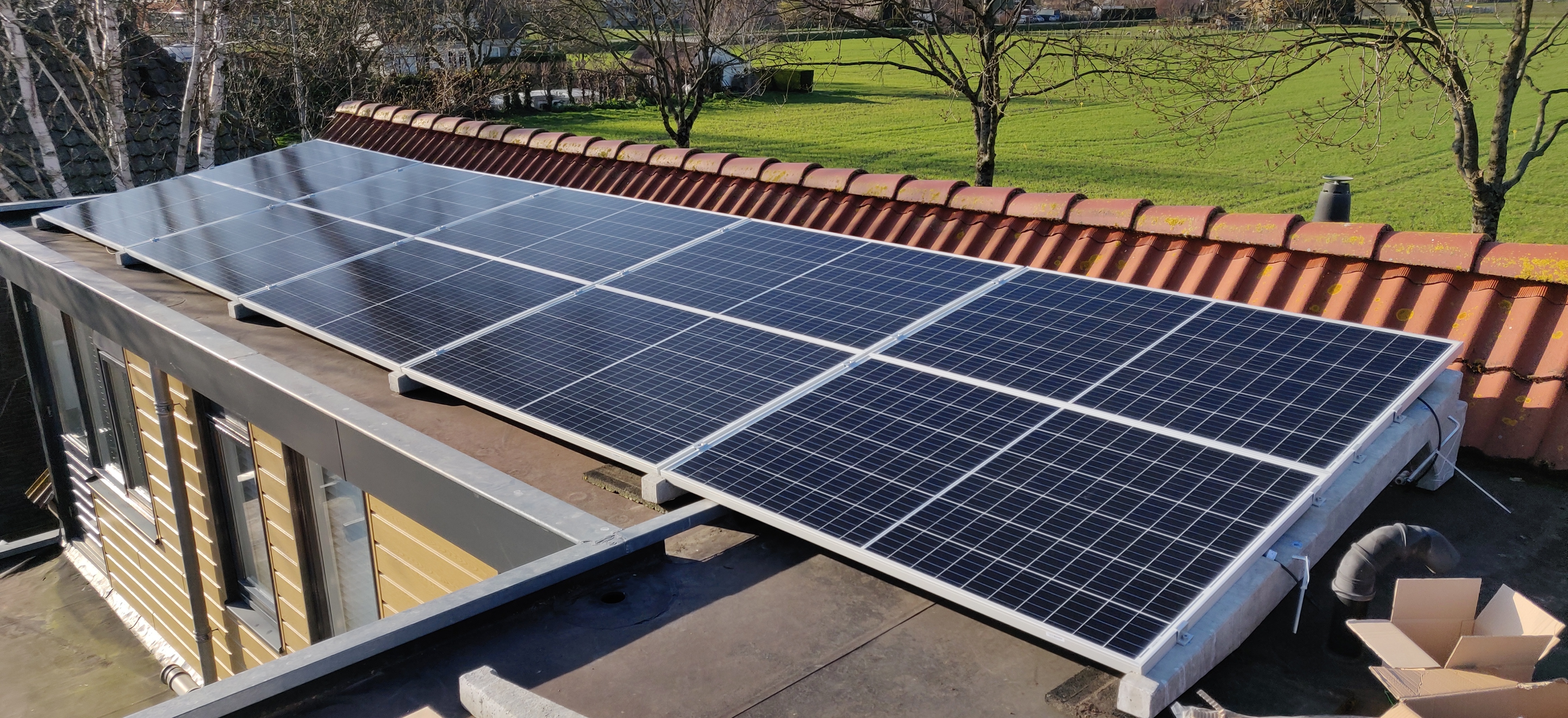

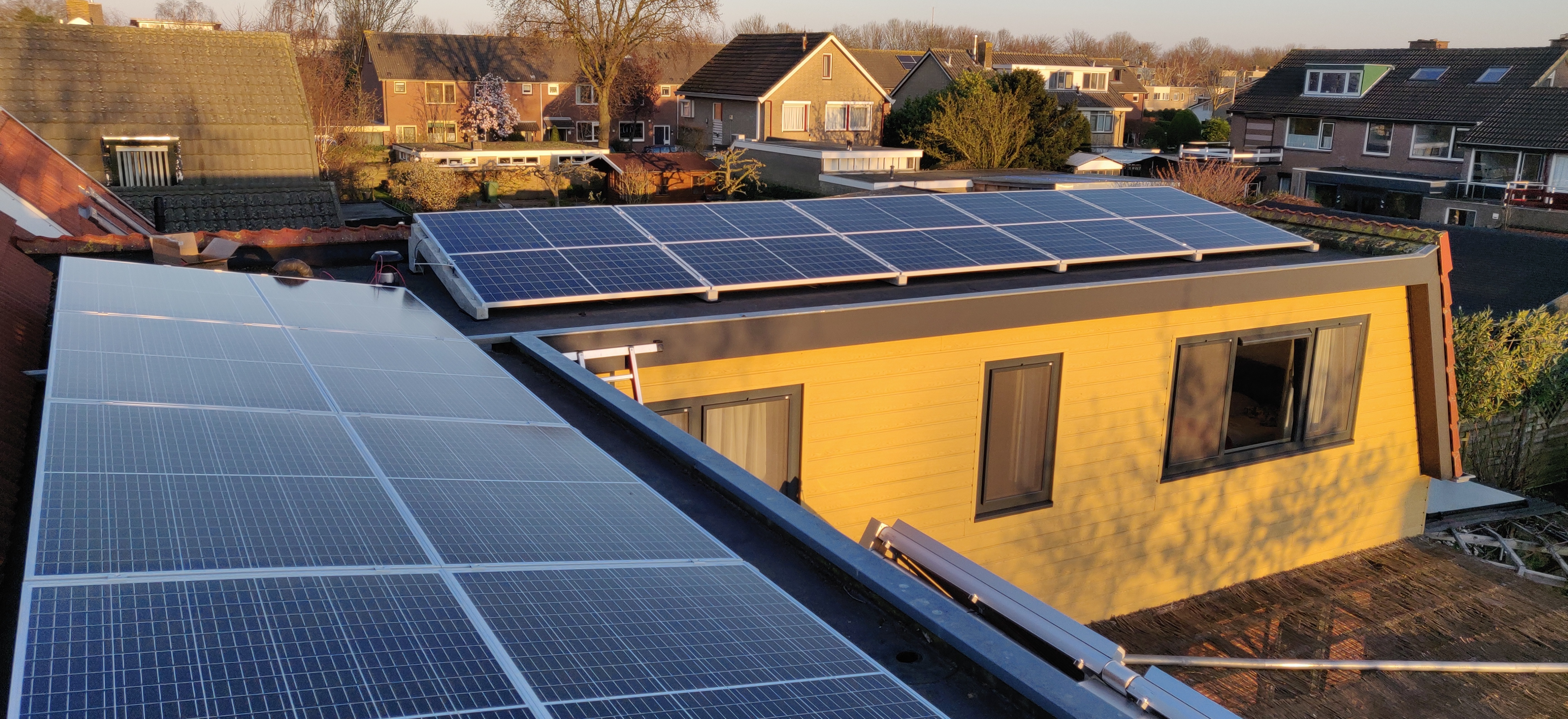

Vandaag een lange middag bezig geweest met wat hulp, en inmiddels liggen ze allemaal op het dak.
- 20x URE 330Wp
- 2x Growatt 3000s
10 panelen georiënteerd op zuid, en tien stuks op west.
Het resultaat mag er zijn al zeg ik het zelf, laat de zon maar schijnen 8) Iedereen bedankt voor de adviezen d:)b
Afbeeldingslocatie: https://tweakers.net/i/dhVIdIZwOpRbMMlSD_XfbdjAUKg=/100x75/filters:strip_icc():strip_exif()/f/image/OS55ohGkEXQnLCa4Fq4WURGF.jpg?f=fotoalbum_small
Afbeeldingslocatie: https://tweakers.net/i/LGsqZPSWnuvKEJjcPpZU0AmEd8s=/100x75/filters:strip_icc():strip_exif()/f/image/LXpldqDMY3tznGo6QgbvaY6J.jpg?f=fotoalbum_small
3300Wp Zuid Growatt 3000s / 3300Wp West Growatt 3000s / 1440Wp zuid Growatt 1500s / / 3x18HP, Zuid, 400L Buffervat

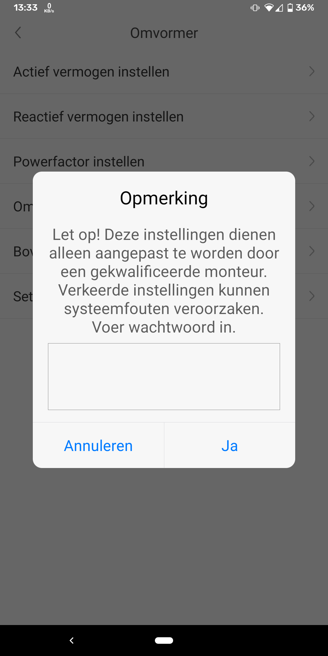

Ja, maar ben het aanmaken van de account moet ik dus een installercode opgeven. Heb gezocht naar wat info daarover en kwam wat instructies van panelen leveranciers tegen over Growatt en die geven idd aan dat je een serienr moet opgeven.
Maar ik moet dus een "installer code" opgeven, sinds 1-3-2020.
edit: You can find Installer code from installer OSS account. Register an OSS account at http://oss.growatt.com/login?lang=en or call +31(0)85 040 9967 for help.
Hm... dat is idd iets wat de installateur moet doen.
Was je hier al uit? Ik heb vandaag een 2500S (1mppt) aangesloten, ook via LAN. Bij mij was er bij registratie ook een installer code optie, maar deze was niet verplicht. Eenmaal geregistreerd kon ik ingelogd op de pagina server.growatt.com bovenin kiezen voor "add datalogger". Je moet 10 karakters invoeren bij het sn (bij mij staan er 13 op de sticker).
Bij mij werkte het eerst niet, omdat ik de dipswitch 1 op de omvormer nog niet op "on" gezet had (lukt alleen als shinelan uitgeplugd is). Daarna krijgt shinelan via dhcp ip adres en is de stick te registreren als datalogger... Zonder installer code dus...

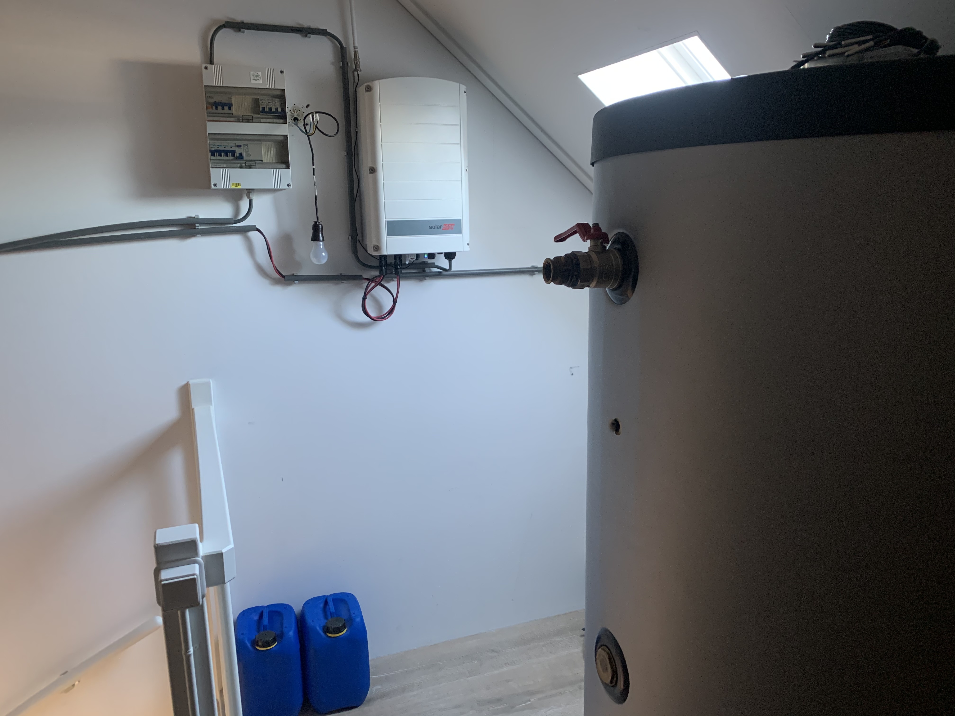

heb een 80 liter e-boiler (Daalderop Duo) klaarstaan :) verder heb ik 4 groepen in de verdeler; 2x WP, 1x e-boiler & reserve
[ Voor 8% gewijzigd door Crazy- op 21-03-2020 20:31 ]
12,85kWp - ZB 7,5m2/400l - 5kW Pana H WP (CV&SWW) - 13,8kWh accu

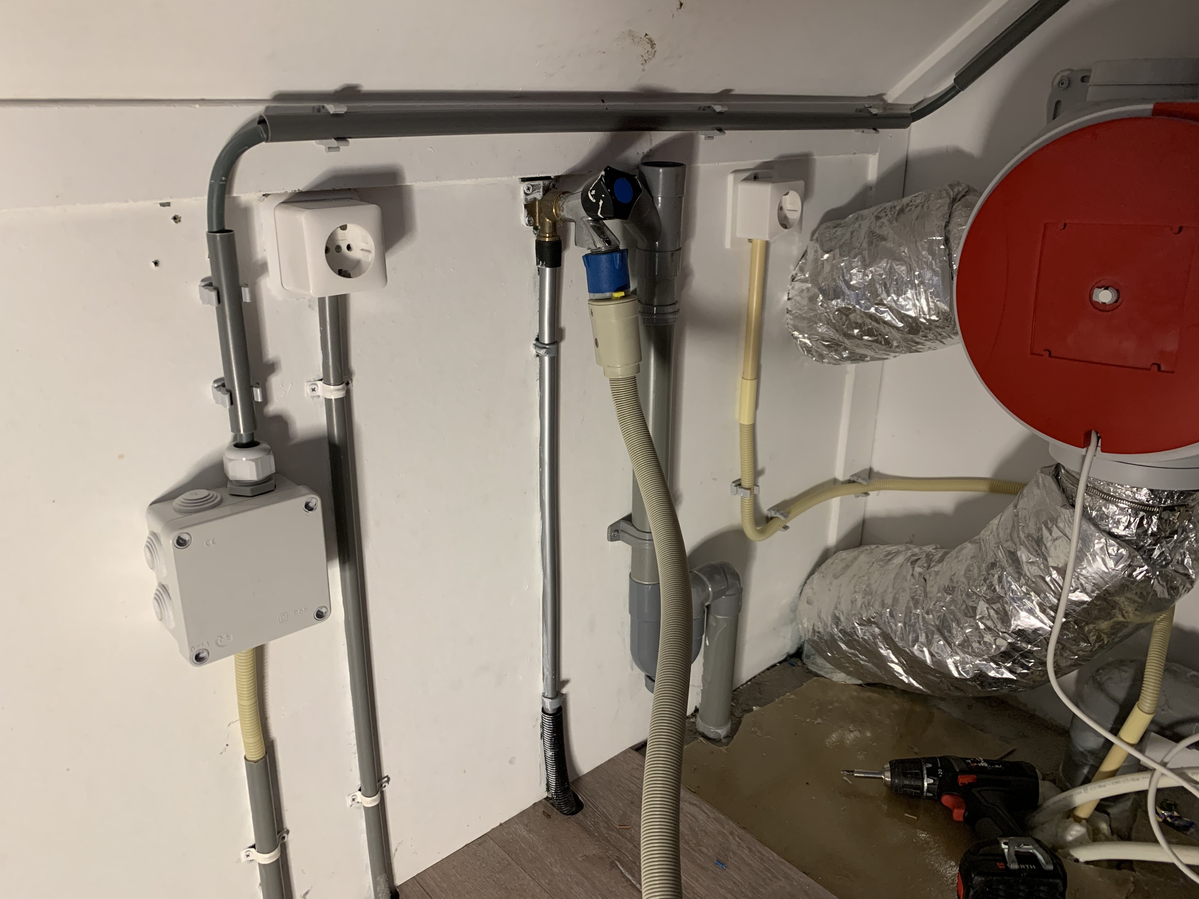

Andre1973 schreef op zaterdag 21 maart 2020 @ 15:54:
een paar pagina's terug heb ik er een stukje over geschreven, zoek maar op.
Jij bent installateur toch? Bij een huis bij mij op de hoek heeft een professioneel bedrijf het zo gedaan:
Afbeeldingslocatie: https://tweakers.net/i/2bAbZO4HAAJj-iBFRnqfRm1oj34=/800x/filters:strip_icc():strip_exif()/f/image/vkJMPrwJTj2XuHj3B9zYb4AP.jpg?f=fotoalbum_large
Het lijkt er op dat ze een stukje hebben weggezaagd en daarna met een soort kit (dakpanlijm?) de boel weer hebben dichtgemaakt. Lijkt me geen oplossing die het 25 jaar zonder lekkage gaat volhouden toch? Of wat denk je/jullie?

nolo schreef op zaterdag 21 maart 2020 @ 20:34:
Klopt, al een jaar of 10, maar zo heb ik het nog niet achtergelaten....
Of het goed is of niet, daarover ga ik geen rijdende rechter spelen, het is wat je vooraf bespreekt met de klant. Daarom doe ik nog maar weinig particuliere klanten (voor maar 1 aanbieder) omdat daarbij vaak (veel te) weinig tijd aan kan worden besteed in het offerte traject naar mijn idee. Dat kom o.a. omdat het een prijsgevecht is geworden, en ze weten dat eer snel 4-6 offertes komen te liggen (dus voor iedere klus die ze krijgen moeten ze dus 4-6 offertes maken).
Ik denk dat er hier van het ene naar het andere dakvlak is gegaan om dan wel daar ook panelen aan te sluiten dan wel richting de omvormer te gaan. Persoonlijk lijkt het me fraaier om dan naar binnen te gaan en binnen door naar het volgende dak als dat er voor leent. Dan wel helemaal richting goot, daar zo goed en zo kwaad als het kan de kabels uit zicht onder de pannen wegwerken / opbinden en dan weer onder de pannen omhoog.
Maar goed ik ken de situatie niet, en weet niet wat er is besproken. Kijk even goed na of ze zijn aangesloten bij een branche vereniging en ga daar heen met duidelijke foto's, en let even op wat de garantie termijn is op de installatie, die is vaak korter dan alle andere garanties (2 jaar is netjes; dan heb je alle stormen en regen richtingen met opstuwen etc wel een keer gehad).
Even voor de nieuwsgierigheid, was dit een lokale installateur?
Edit: ik heb wel gezien dat een AC traject letterlijk langs de trap was vastgetimmerd en de klant (van een woonhuis) vond dat prima. En ook wel panelen vol in de schaduw van andere gelegd (anders lagen ze in zicht, en dat vonden ze lelijk, en voor de EPC moesten er X panelen op, en die kijken niet hoe ze liggen, ik denk alleen naar de factuur ofzo.)

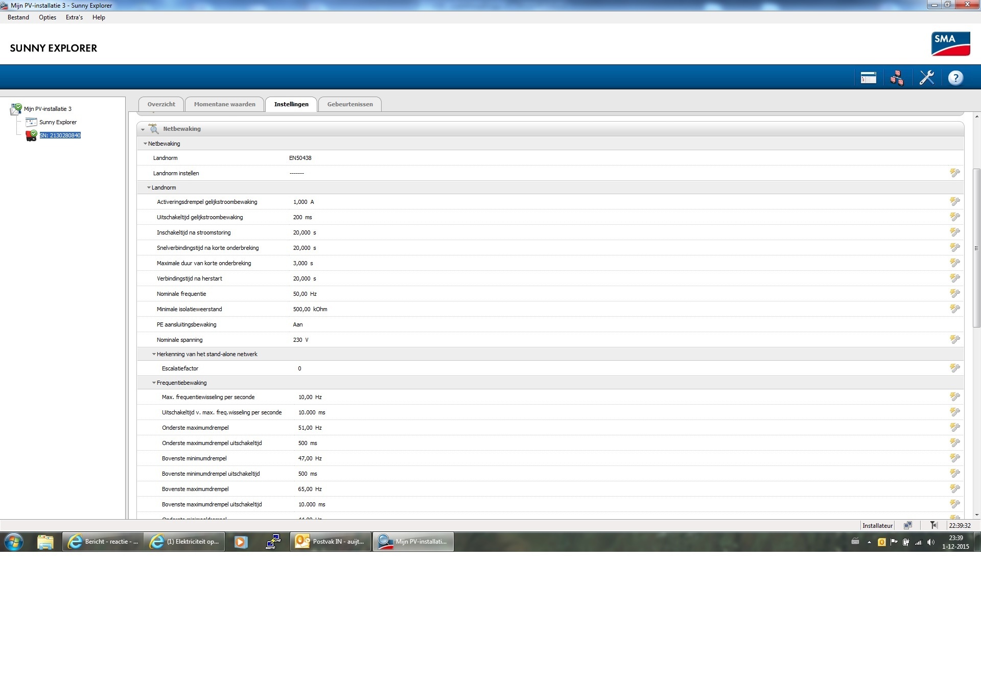

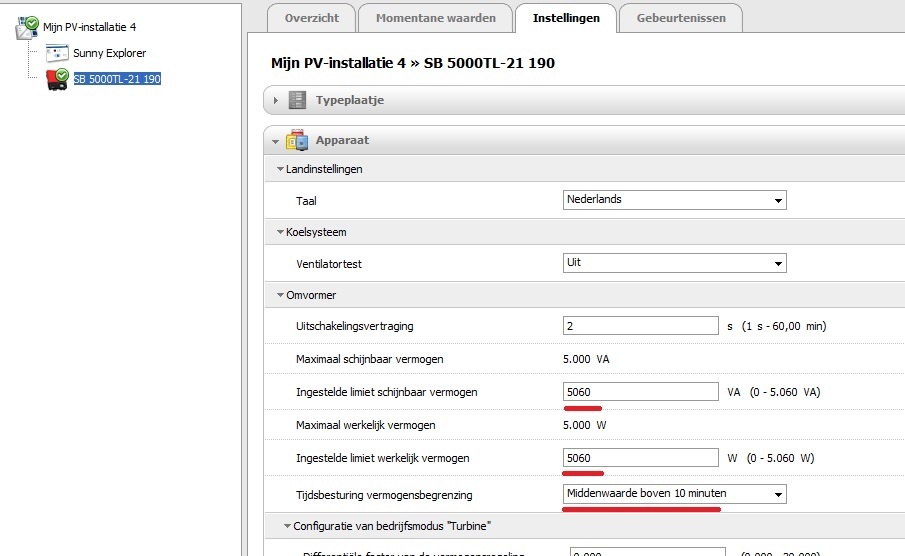

Ik heb een SMA 5000TL-21 omvormer en gisteren begon hij al op 4392w af te toppen. Je zou toch verwachten dat zo'n ding wel 5000w aan kan?
https://www.zonnepanelen....r/sma-sunny-boy-5000tl-21

Pakhaas schreef op zondag 22 maart 2020 @ 09:03:
Ik heb de 3 fase variant daarvan en im zie regelmatig meer dan 4800W voorbij komen, heb je misschien stiekem schaduw op een paneel ?
PVoutput van mijn 4950Wp

@Pakhaas Een paar dingen controleren met sunny explorer:
Waar staat de landsnorm op?
Afbeeldingslocatie: https://tweakers.net/i/1pFFt_kj1H77JkKeZgP7yP5gQyA=/232x232/filters:strip_icc():strip_exif()/f/image/6fk0Ss7bFHqXow06AMEudrus.jpg?f=fotoalbum_tileAfbeeldingslocatie: https://tweakers.net/i/0KAJxxkaLGG74BHYziUGqfrSp00=/232x232/filters:strip_icc():strip_exif()/f/image/ZGJ5THszq61sLLGKHthDDMGU.jpg?f=fotoalbum_tile

Pixelmagic schreef op zondag 22 maart 2020 @ 09:07:
Nee, volledig schaduwvrij en op de grafiek van pv output is ook duidelijk te zien dat hij aftopt..
Tussen 14:00 en 15:15 uur.
https://www.pvoutput.org/...053&sid=47323&dt=20200321

Pakhaas schreef op zondag 22 maart 2020 @ 09:10:
[...] Nee, volledig schaduwvrij en op de grafiek van pv output is ook duidelijk te zien dat hij aftopt..
[...] Thnx ga even kijken
Je zal wel gelijk hebben, maar bij aftoppen van vermogen verwacht ik in het begin oplopende spanning.
In jouw grafiek gaat de spanning eerst omlaag.

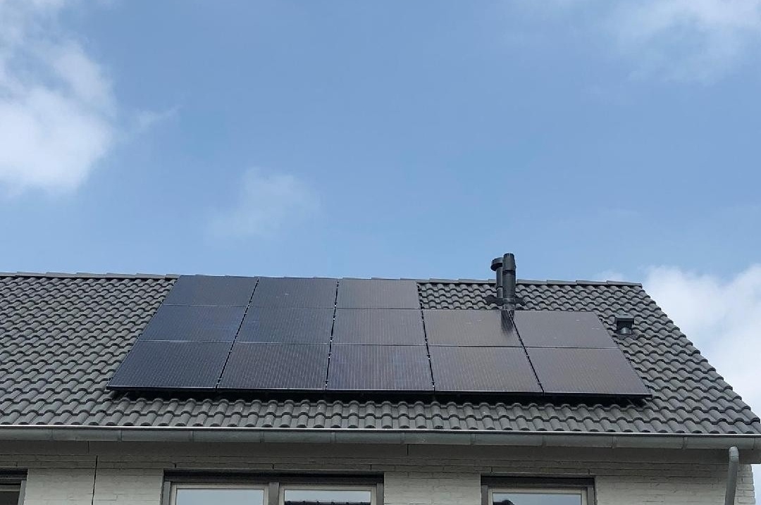

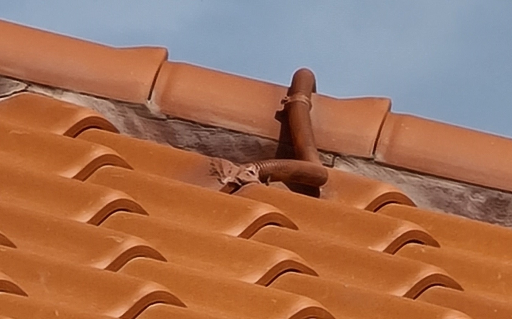

Beste Tweakers,
Op mijn schuin dak met dakpannen zijn vorig jaar zonnepanelen gemonteerd, nu zitten hier behoorlijk wat takjes onder door vogels, weet er iemand een “vogelwering” die ik kan monteren op panelen welke dus al geïnstalleerd zijn? Ik heb zitten kijken naar het Solarguard systeem maar deze lijkt door de montage methode enkel te kunnen als de panelen nog niet gelegd zijn.
Iemand een idee voor een oplossing/product?

BaBoK schreef op zondag 22 maart 2020 @ 09:20:
Beste Tweakers,
Groet, Bas
Ik zit met een zelfde probleem.
Heb mijn panelen inmiddels 16 jaar op het dak liggen.
Vorig jaar voor het eerst een paar kraaien die probeerden er een nest onder te maken, maar er toch weer mee gestopt zijn. Eerlijk gezegd lijkt me de ruimte er onder ook te beperkt. En als de zon een beetje gaat schijnen ook veel te warm....
Dit jaar lijken ze serieuzere pogingen te ondernemen.
Ik weet van mensen in de buurt die er ook last van hadden en er speciale vogelwerende strips rondom hebben laten monteren. Van die kunststof strips met allemaal dwarsstripjes. Ik weet niet goed hoe ik het moet omschrijven. Het is zoiets als je hier kunt zien: https://birdblocker.nl/
In elk geval werden de strips gewoon door de kraaien kapot gemaakt en die mensen zochten dus ook al een andere optie.
Ik heb dacht ik ook wel eens ergens iets gelezen had, van iemand die een RVS kabeltje had gespannen halverwege de open ruimte tussen dak en panelen. Zegt dat iemand iets?
Ik ben dus ook zeer geïnteresseerd in een adequate oplossing......

Werkt kippengaas niet?
Dat zijn ook vogels toch? :P
[ Voor 41% gewijzigd door AUijtdehaag op 22-03-2020 10:07 ]

onetime schreef op zondag 22 maart 2020 @ 09:19:
@AUijtdehaag heeft inmiddels met teamviewer de instellingen goed gezet. Hij moet nu tot 5060w gaan.

Pakhaas schreef op zondag 22 maart 2020 @ 10:25:
Goed bezig, maat wat stond er niet goed dan?
(ik moet namelijk over een paar maanden ook een SMA instellen, altijd handig om te weten wat er fout kan gaan).

Maar hoe zou je dat enigszins netjes kunnen aanbrengen?
En dan is natuurlijk de vraag of het sterk genoeg is, of wordt het ook zo op zij gebogen door die "rotvogels" ;) ?

@Andrehj Met name de landsnorm.
Die stond op VDE-AR-N4105-MP en moet op NEN-EN50438nogwat
Maar doorloop gewoon de installatiewizard (youtube video welbekend) en kies voor de laatste
@Zwerius Opgerold blijft het wel hangen onder de panelen toch?
En haal het dan weer weg na het broedseizoen. :>
Beste Tweakers,
Groet, Bas
Ik heb ooit borstels aangebracht bij mensen die daar last van hadden na installatie, zijn ronde borstels, beetje zoals pijpenragers (in elkaar gedraaide staaldraad met kunststof sprieten er tussen). Die klant had ze zeff besteld, dus weet niet welk merk of waar vandaan. Wel dat ik meerdere keren het dak op ben geweest omdat ze toch de boel weg wisten te werken of er tussen door te komen, dus niet optimaal. Ha ze vastgezet met tywraps aan de bestaande gaten in de panelen.
Er kan een vermogens maximum op zijn ingesteld dan wel een stroom maximum. Ik weet niet of je dat als gebruiker kan inzien / veranderen.
Klinkt als een anti-nest borstel. (vergelijkbaar met borstels voor dakgoten)
Vorig jaar bij mijn ouders in de goten geplaatst.
Afbeeldingslocatie: https://www.borstels.nl/media/cache/product_small/https---www.borstels.nl/userfiles/product/20190121-a55e-dakgootborstels.jpg

LooneyTunes schreef op zondag 22 maart 2020 @ 12:05:
Fabrikant
even een beetje off-topic, maar ben ook wel benieuwd naar hoe dat in dakgoten bevalt....
Hij krijgt het er zo te zien wel warm van maar hij staat al op 4932W...

onetime schreef op zondag 22 maart 2020 @ 12:22:
Ik ga door voor de koelkast en zeg 5060 watt...

Geldt dat ook voor growatt omvormers? Sinds gister 8*325 mono in string op zuid op een growatt 2500-s aangesloten, maar zie 'm om 11:30 in de volle zon niet hoger komen dan 2280W.
Afbeeldingslocatie: https://tweakers.net/i/eYPvPznsyjyCIDcoBbJJF45ddLo=/800x/filters:strip_exif()/f/image/jhwFEpyFcaj9bEbkXN2rG3nR.png?f=fotoalbum_large
Via de growatt App kan ik parameters instellen maar dan wordt gevraagd om een wachtwoord. Het is niet de 123 die je op de omvormer moet invoeren, iemand?

@falconz Er lijkt me niets mis.
8*325 = 2600
Ik haal nu ook maar 90% van de Wp die ik heb liggen. (zuid en 35 graden helling)
Dus voor jou is dat ong. 2340 watt max. omstreeks 13.00 uur

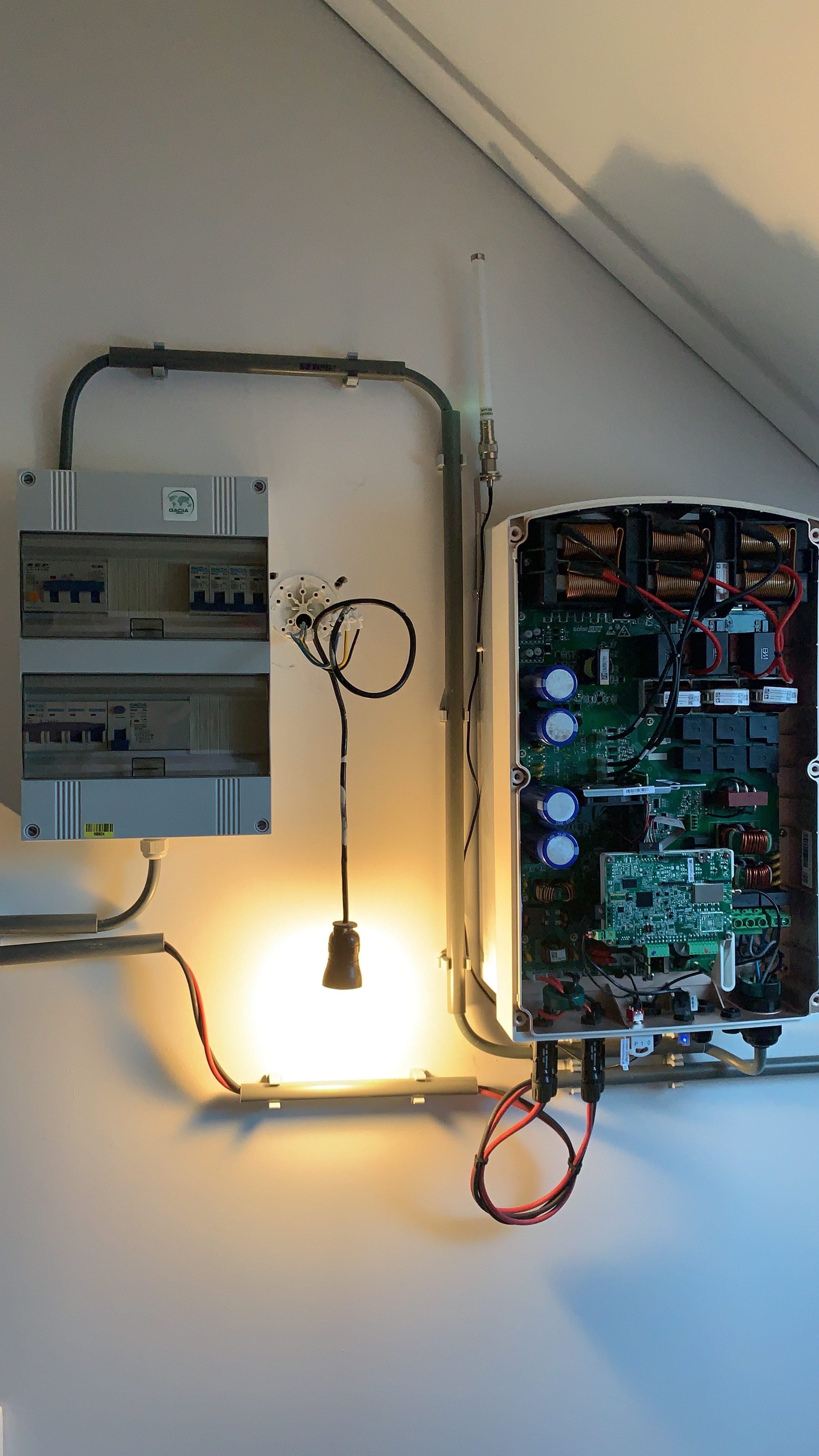

Dit zijn de mooie zonnige dagen om te kijken, of te voelen, hoe warm de stekkers worden bij de PV-omvormer.
Afbeeldingslocatie: https://tweakers.net/i/vpS3dWD_FCrlCkW8uikPcxLqfe4=/f/image/LbDMi63Ic5WkIidaJEw21luD.png
Foute boel.
Na het wisselen van stekkers kom ik tot de conclusie dat de omvormer de zwakke schakel is. Als de zon onder is maar eens kijken wat er mis is.
De linker stekkers voeren nauwelijks stroom. De middelste stekkers voeren ongeveer dezelfde stroom als de rechter stekkers.

Wat bepaalt onder vergelijkbare omstandigheden eigenlijk de opbrengst? Ik heb sinds 2 weken 15 * 320 wp liggen en vorige week was de piek iets van 3.500 W ergens 's middags. Vandaag was een ideale dag maar de piek was een stuk lager (zie afbeelding). Hoe komt dat?Afbeeldingslocatie: https://tweakers.net/i/f7K7kPlO6yUQI8WoBbKMQFjWbCY=/800x/filters:strip_icc():strip_exif()/f/image/ZcKh3nMPsosFEGAZnbEW0n7w.jpg?f=fotoalbum_large
This too shall pass
  • Rol-Co
  • Laatst online: 10-11 21:03
Rol-Co
3,8kWpZ 4,98kWpO-Z-W 2,86kWpN
Dre schreef op zondag 22 maart 2020 @ 16:26:
Foute boel.
Dat verschil had je ook met de hand wel kunnen voelen denk ik. :) daar heb je geen wbc voor nodig.
  • BarryH
  • Laatst online: 23:52
Sharky schreef op zondag 22 maart 2020 @ 17:05:
Wat bepaalt onder vergelijkbare omstandigheden eigenlijk de opbrengst? Ik heb sinds 2 weken 15 * 320 wp liggen en vorige week was de piek iets van 3.500 W ergens 's middags. Vandaag was een ideale dag maar de piek was een stuk lager (zie afbeelding). Hoe komt dat?[Afbeelding]
Bij continue volle zon warmen de panelen op en dan gaan we minder vermogen afgeven
Bij korte pieken blijven de panelen koud...
  • Sharky
  • Registratie: September 1999
  • Laatst online: 12-11 16:34
Sharky
Skamn Dippy!
BarryH schreef op zondag 22 maart 2020 @ 17:27:
Ik weet dat temperatuur van invloed is, maar bijna een kW verschil terwijl het vandaag al best een koude dag is? Had niet verwacht dat het zo groot zou zijn.
This too shall pass
  • twain4me
  • Laatst online: 20:10
twain4me
Wat voor omvormer heb je en welke orientatie liggen de panelen?
Kijk je wel naar het totaal en niet naar 1 string?
  • Sharky
Sharky
Skamn Dippy!
twain4me schreef op zondag 22 maart 2020 @ 17:33:
Ik heb maar 1 string aangezien ik een vrijwel plat dak heb (10 graden) zonder wat voor obstakels dan ook in de buurt. Oriëntatie is niet perfect maar ook niet zo relevant, het gaat me om de vergelijking met andere dagen.
Ter vergelijking met vandaag (zie bovenstaande afbeelding) het overzicht van gisteren:
Afbeeldingslocatie: https://tweakers.net/i/XhgLpoGMTA3CjO3aa8sL8nJB37w=/800x/filters:strip_icc():strip_exif()/f/image/UARwEhMjRREF7cR9VNyofigd.jpg?f=fotoalbum_large
This too shall pass
  • BarryH
@Sharky in de openingspost staat wel iets over de impact van temperatuur op vermogen.
Reken dat eens door met de eigenschappen van jouw panelen en gisteren ca. 10 graden paneeltemperatuur en vandaag 60. Ben benieuwd of dat het verklaard.
  • onetime
onetime
@Sharky Gisteren mooie parabool, geen wolken. Warme panelen.
Die pieken van 3500 zijn op een dag dat de panelen koud zijn met wisselende bewolking.
Op het moment dat er even geen wolken tussen de panalen en de zon zijn komen ze vol in.
En daar bovenop komt dan het licht van de wolken die niet direct tussen de zon en je panelen staan, maar die wel het zonlicht verstrooien dat op weg is naar andere plaatsen. Dat komt dan bovenop het directe licht.
  • Will_M
Will_M
Intentionally Left Blank
@Sharky Ik vrees dat je jezelf gaat verbazen over de opbrengst van jouw set (panelen/omvormer) als 't een keer écht warm wordt.... En waarschijnlijk ook nog eens in de échte wintermaanden (December / Januari / Februari ).
  • Sharky
Sharky
Skamn Dippy!
Will_M schreef op zondag 22 maart 2020 @ 18:28:
Dacht dat het verschil een keer 10% zou zijn, het is niet anders dan.
onetime schreef op zondag 22 maart 2020 @ 18:19:
Klinkt plausibel. Ik zal over een paar maanden weer eens kijken of ik een trend zie.

Ik heb een vraag..
Wij hebben 13 panelen liggen, totaal 3,97 kWp (0,305 kWp per stuk). De omvormer topt af bij 3,69 kWp.
Vandaag een opbrengst van omgerekend 7,03 kWh/kWp.
De buren, 3 huizen verder, hebben 11 panelen liggen, totaal 3,7 kWp (0,336 kWp per stuk). Zij hadden een opbrengst van omgerekend 6,49 kWh/kWp.
Hoe kan dat? Oriëntatie/dakhoek is precies hetzelfde :/
Je hebt 4800 Wp op je dak liggen en je omvormer piekt op een onbewolkte, koude dag maar ietsje meer dan 2500 watt? Dit is wel wat aan de lage kant.
Wat voor omvormer heb je en wat is je hellingshoek en ligging.
Ter vergelijking. Mijn 8 jaar oude 4085 Wp set hangt aan een 3600 watt omvormer en piekte vandaag op 3644 watt.
De hellingshoek is 50 graden en de ligging is ZO.
De opbrengst was 22,4 kWh.
4285 Wp op ZO, 1200 Wp op schuur en 880 Wp op NW, DWTW en 7 kW houtkachel

  • Sharky
Sharky
Skamn Dippy!
drielp schreef op maandag 23 maart 2020 @ 01:59:
Exactly. Terwijl hij op voorgaande dagen wel zo rond 3.600 wat piekte.
Liggen is NO met een dakhelling van 10 graden. Ik heb een Growatt growatt 5000 mtl-s. De panelen zijn als set van 7 en set van 8 aangesloten op de 2 aansluitingen. Ik zie ze ook beide leveren.
Mijn ligging is niet optimaal, maar toch moeten ze meer kunnen leveren. Dat is ook gebleken op voorgaande dagen.
Ter illustratie gisteren toen hij imo te laag piekte
Eergisteren
De 17e

Crazy- schreef op zaterdag 21 maart 2020 @ 17:01:
Een lang dagje dropveters knopen geweest maar de PV draait!
Uiteindelijk kwam ik er achter de 1 leiding naar boven (waar nu de lasdoos zit) 19mm was. Samen met m’n zoontje van 10 trekveer er door; 5x2,5mm er aan en gaan met die banaan. Ging soepeltjes.
Daarna YMVK kabel getrokken naar de nieuwe verdeelkast & omvormer.
Over de trapgat lopen nu de 2 grijze buizen; hier komt straks nog de zonneboiler, warmtepomp & CV waterleidingen onderlangs waarna ik er een koof omheen timmer. Dat is de volgende uitdaging.
solar
Zonde van die 15cm flex :>
In een 16mm gladde buis mogen 5 draden van 1,5mm2 of 4 draden van 2,5mm2. Dit is in een flexbuis respectievelijk
4 draden 1,5mm2 en 3 draden 2,5mm2.
In een 19mm gladde buis mogen maximaal 5 draden 2,5mm2, dit geldt ook voor een flexbuis.

SniperGuy schreef op maandag 23 maart 2020 @ 10:23:
ssst :p :9
  • SniperGuy
  • Laatst online: 12-11 12:40
Makkelijk was geweest om de lasdoos bovenop de 19mm te monteren en de kabel aan de bovenkant van de lasdoos iets langer te maken :P
Ik heb van het weekend her en der ook flex toegepast omdat het stukken makkelijk is dan pijpjes buigen O-) :z
[ Voor 18% gewijzigd door SniperGuy op 23-03-2020 10:28 ]

SniperGuy schreef op maandag 23 maart 2020 @ 10:27:
heb je helemaal gelijk in; en eigenlijk kwam ik er te laat achter en dacht: Waarom!? |:( 8)7

40/12/15 is de wijziging in watt, ten opzicht vd vorige meting. (dit is een screenshot van de youless app)
Maar je hebt hier niet zoveel aan, als het niet naar pvoutput wordt verstuurd (firmware update) of een andere vorm van opslag.
Vandaar mijn ander link hierboven.
