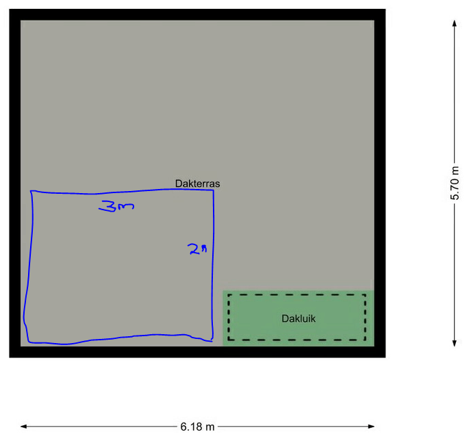

Welke daksteunen zijn dat? Ik verhuis binnenkort en heb op het dakterras een bescheiden tuinhuisje staan waar ik 2-4 panelen op kwijt kan:
Ik heb de preciese maten niet bij de hand maar die steunen zien er wel goed uit voor mijn situatie.

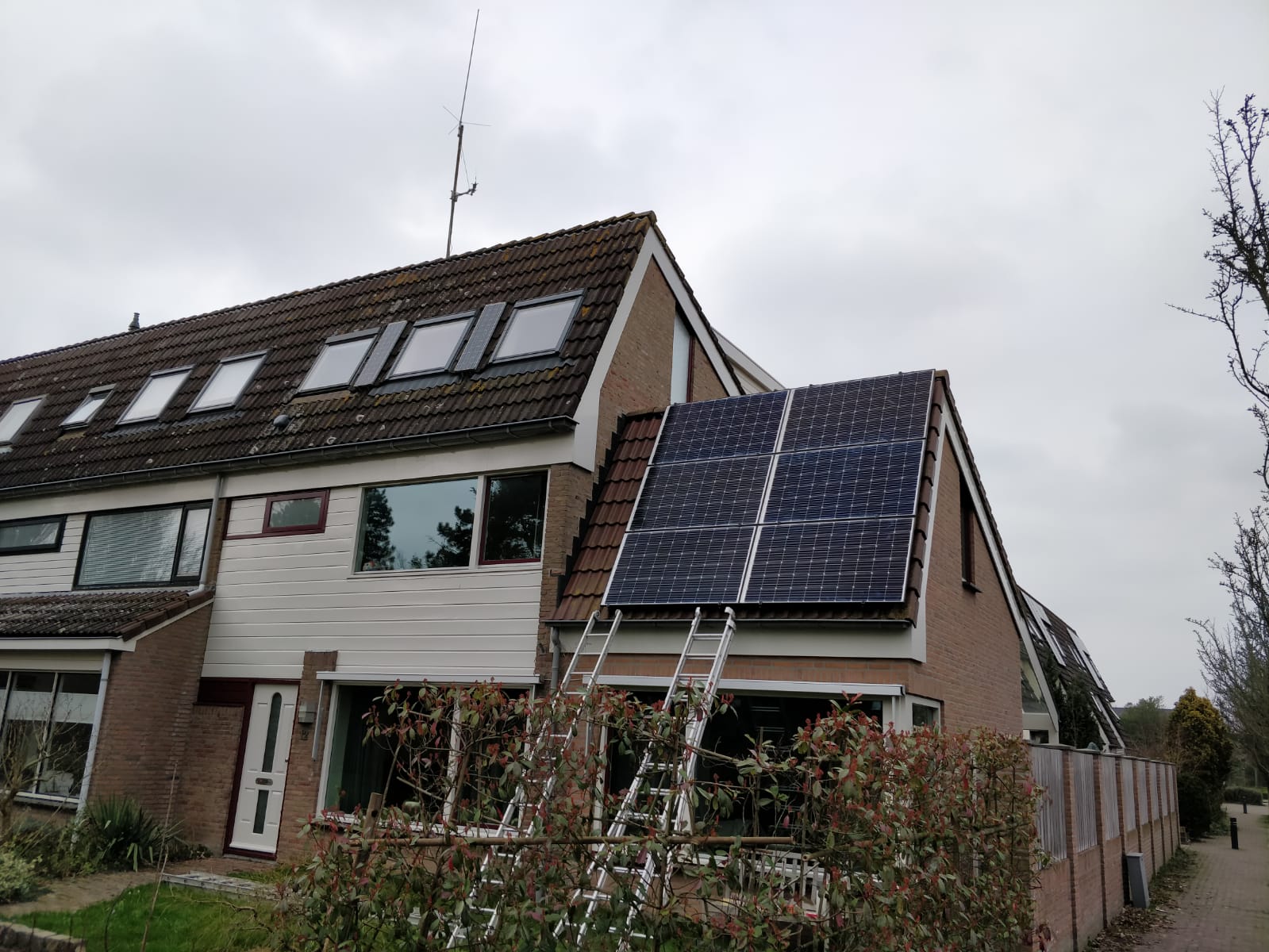

Korte update:
Januari zuid (plat dak)
7 maart west (schuin dak voor)
14 maar oost ( schuin dak achter, kant dakkapel)
p.s. 2 Ik ben ooit begonnen met 6 offertes.
Aangezien veel van mijn vragen slecht werden beantwoorden realiseerde ik me dat ik het beter zelf kon gaan doen.
Ik heb 4 legplannen gehad.
Geen van die legplannen was realiseerbaar op zuid (het platte dak).
Uiteindelijk is het resultaat dus hetgeen hierboven op de foto staat. Gelukkig is het uiteindelijk allemaal goed gekomen.

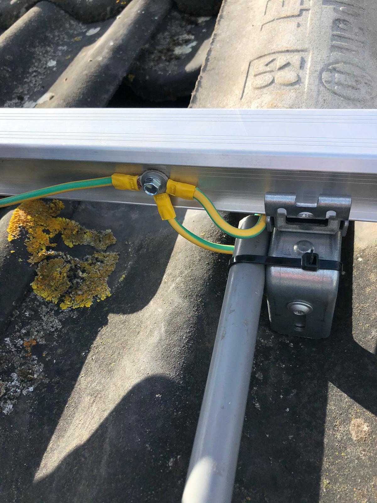

Moffin, ziet er erg netjes uit. Waar komen die aarde draden allemaal vandaan?

De aardrail, bestaat uit de volgende contactpunten
-Aarding panelen, oost, west
-Aarding panelen, zuid platdak,
-Aarding omvormer op het koellichaam.
De solar edge zelf is geaard via de groep 4 mm2 op de aardrail beneden aangesloten (hoofd aardrail)
Hieronder een voorbeeld hoe ik de ClickFit Evo's heb geaard. Het idee is om alle aardpunten op elkaar aan te sluiten. Zo heb ik altijd dezelfde legering (van het metaal) gebruikt wat corrosie zo veel mogelijk voorkomt.
Zou ik de zonnepanelenrails zelf als aarde gebruiken, krijg ik allerlei overgangen. Corrodeert dan de eerst de aansluiting, is de rest ook niet geaard. Dit met het idee, baat het niet dan schaad het niet.
Afbeeldingslocatie: https://tweakers.net/i/LEL498nUurGR1HctV6MyYzrxixc=/800x/filters:strip_icc():strip_exif()/f/image/0PwvTqE05KiEno3AiYKMT0Jf.jpg?f=fotoalbum_large

Een lang dagje dropveters knopen geweest maar de PV draait!
Uiteindelijk kwam ik er achter de 1 leiding naar boven (waar nu de lasdoos zit) 19mm was. Samen met m’n zoontje van 10 trekveer er door; 5x2,5mm er aan en gaan met die banaan. Ging soepeltjes.
Daarna YMVK kabel getrokken naar de nieuwe verdeelkast & omvormer.
Over de trapgat lopen nu de 2 grijze buizen; hier komt straks nog de zonneboiler, warmtepomp & CV waterleidingen onderlangs waarna ik er een koof omheen timmer. Dat is de volgende uitdaging.
solar

  • AquaPlanning
  • Laatst online: 04-11 22:12
Crazy- schreef op zaterdag 21 maart 2020 @ 17:01:
Dat is een heel mager zoontje >:)

was inderdaad even proppen ... >:)
