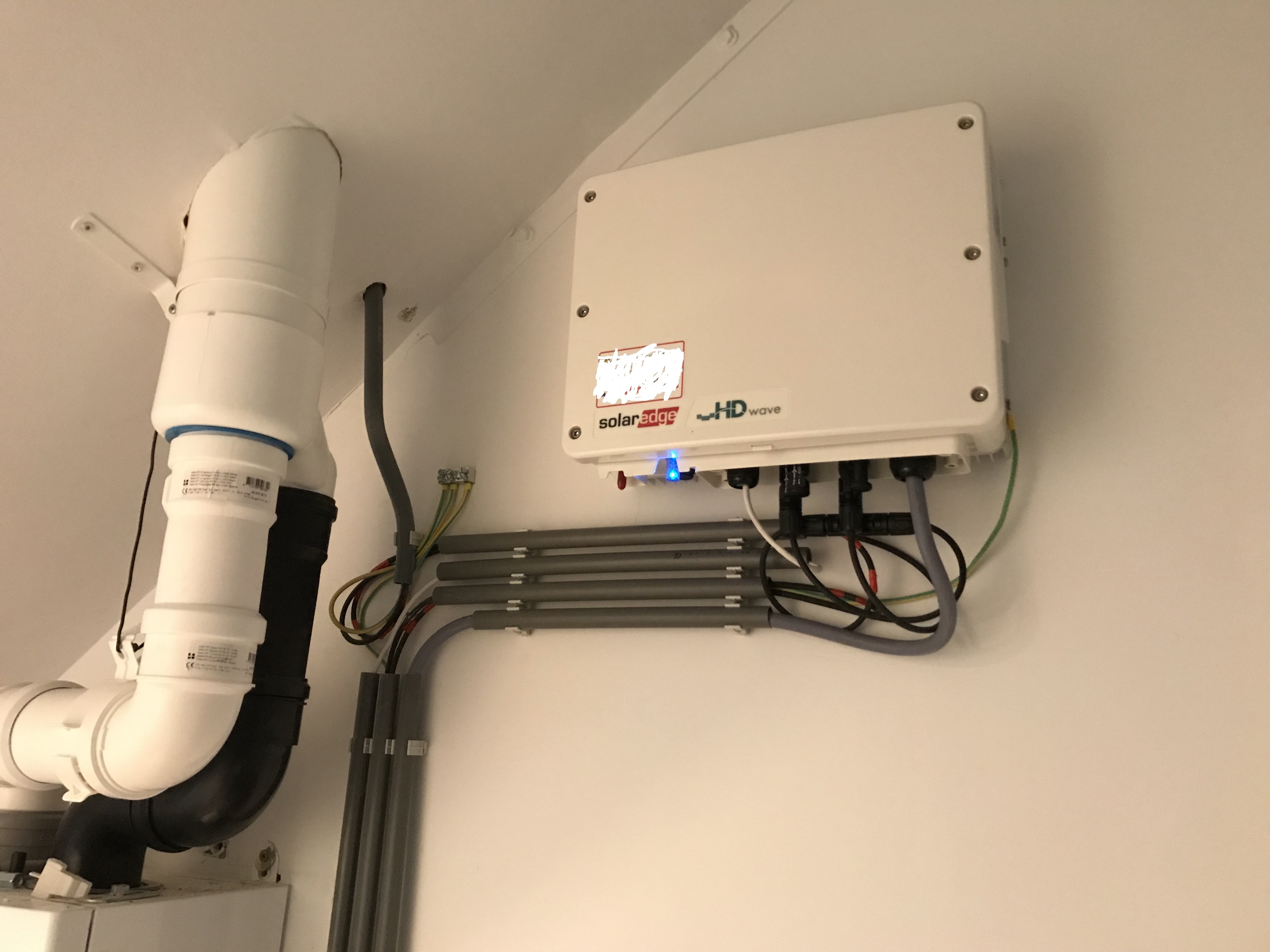

Vraagje. Onze solaredge HD 4000wave doet gek. In de app staat dat hij er vanmiddag om 15 uur mee gestopt is. Dit blijft ook het laatste update moment. Op de solaredge knippert het ook gek.
Van onder naar boven gaat eerst
Blauw aan gelijk gevolgd door groen gelijk gevolgd door rood. Alle ledjes gaan weer uit en schakelen een voor een weer aan. Dit blijft zij herhalen. Weet iemand wat dit betekend?

is dat er een zonde display? Kan je er met setapp in? en is dit 1 fase 3 fasen, hoeveel en welke optimizers hangen er aan?

Het is er een zonder display. Gaat om de 1 fase variant. Zitten 12x p404 optimizers op.
Zijn Panasonic n330 all black panelen. Ik heb zelf geen setapp

Zoek het IP nummer op in je DHCP scope, je kan er gewoon bij via http.
Onder 'Information' staat een 'Error Log', en onder 'Status' kan je kijken wat ie op het moment aan het doen is.

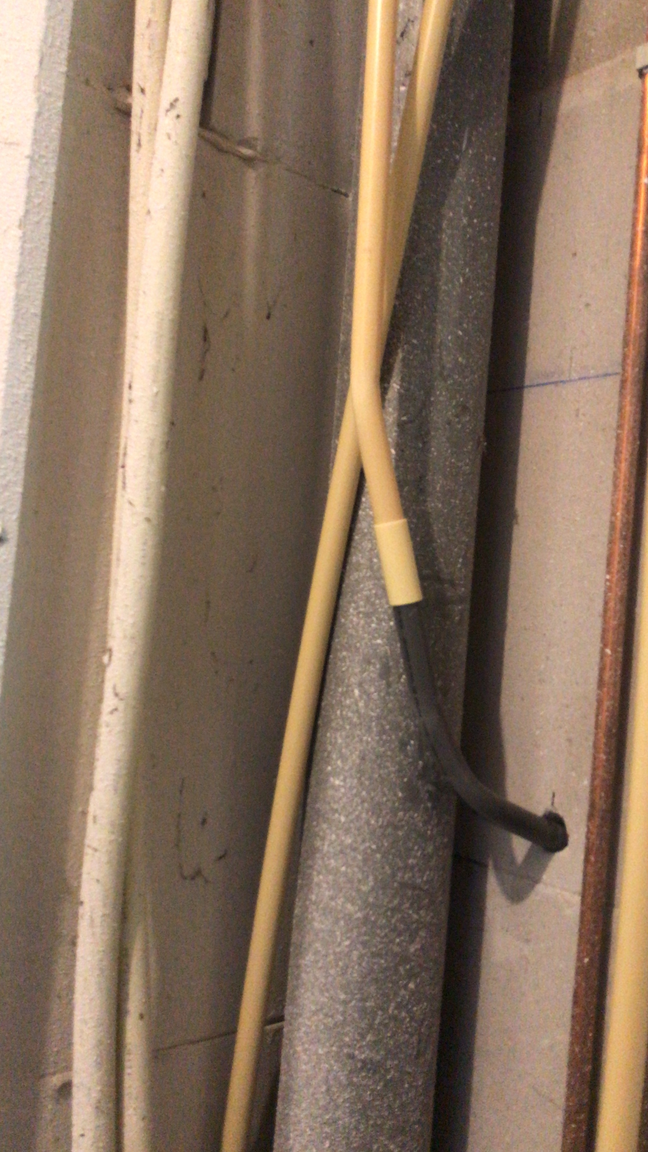

In een 16mm gladde buis mogen 5 draden van 1,5mm2 of 4 draden van 2,5mm2.
In een 19mm gladde buis mogen maximaal 5 draden 2,5mm2
4x2,5mm mag dus.... dan kan ik de aarde apart doen...?

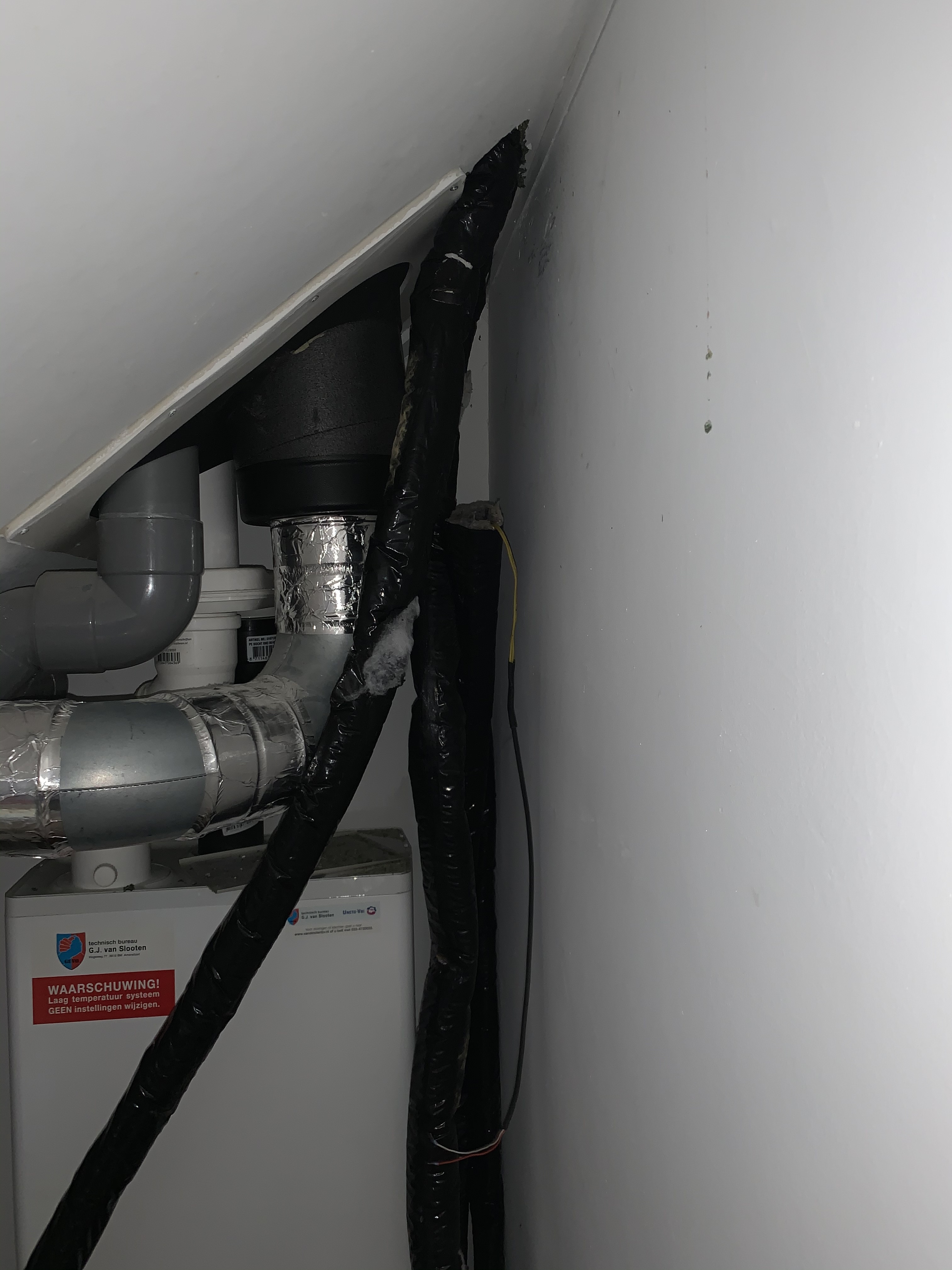

Als het een kaarsrechte 16mm buis is kan je er nog proberen een xmvk/ymvk doorheen te leggen:
5x 2,5mm heeft een buitendiameter van ongeveer 13mm. Volgens mij mag dat gewoon (kabel door buis)

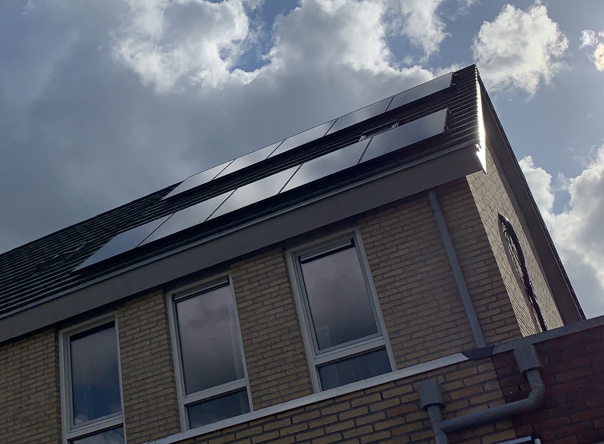

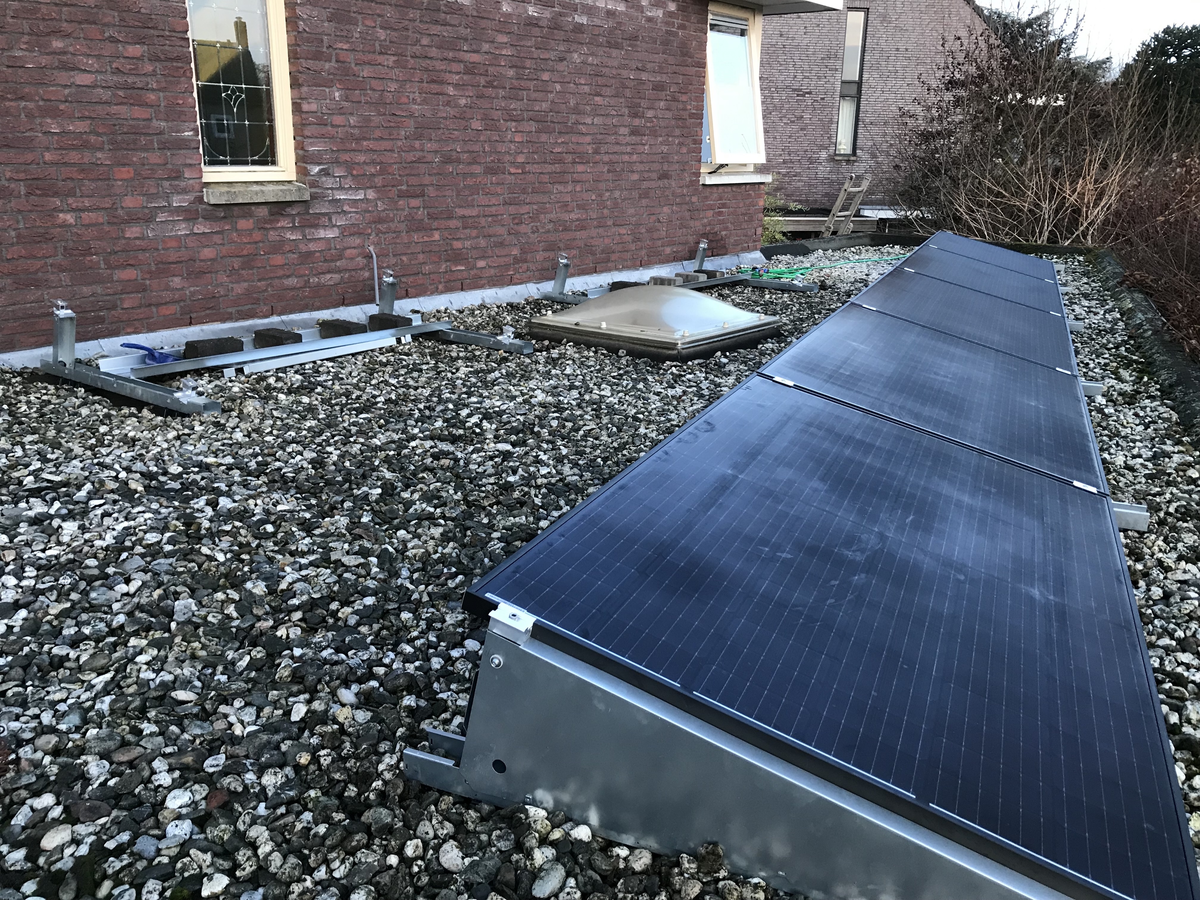

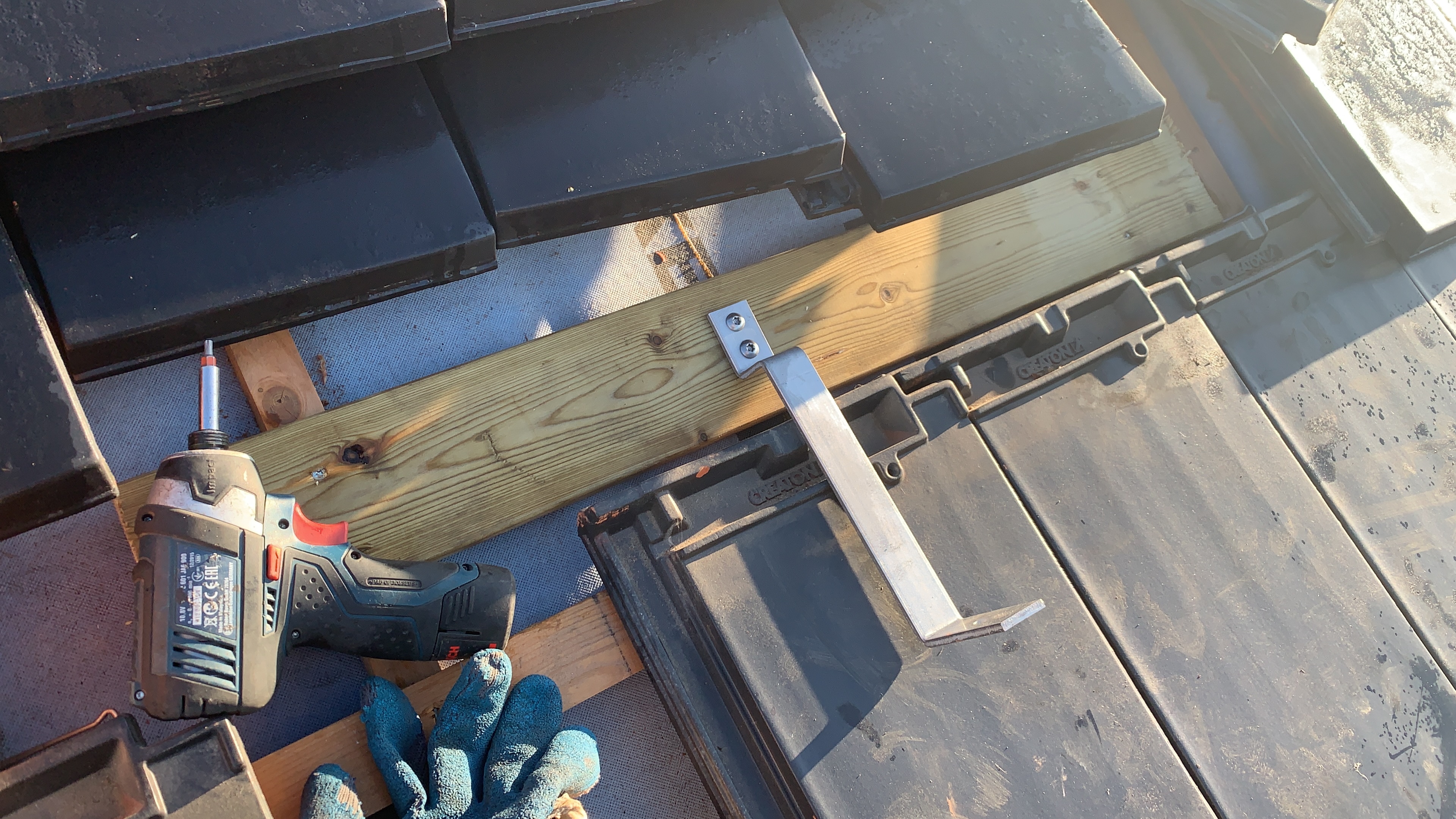

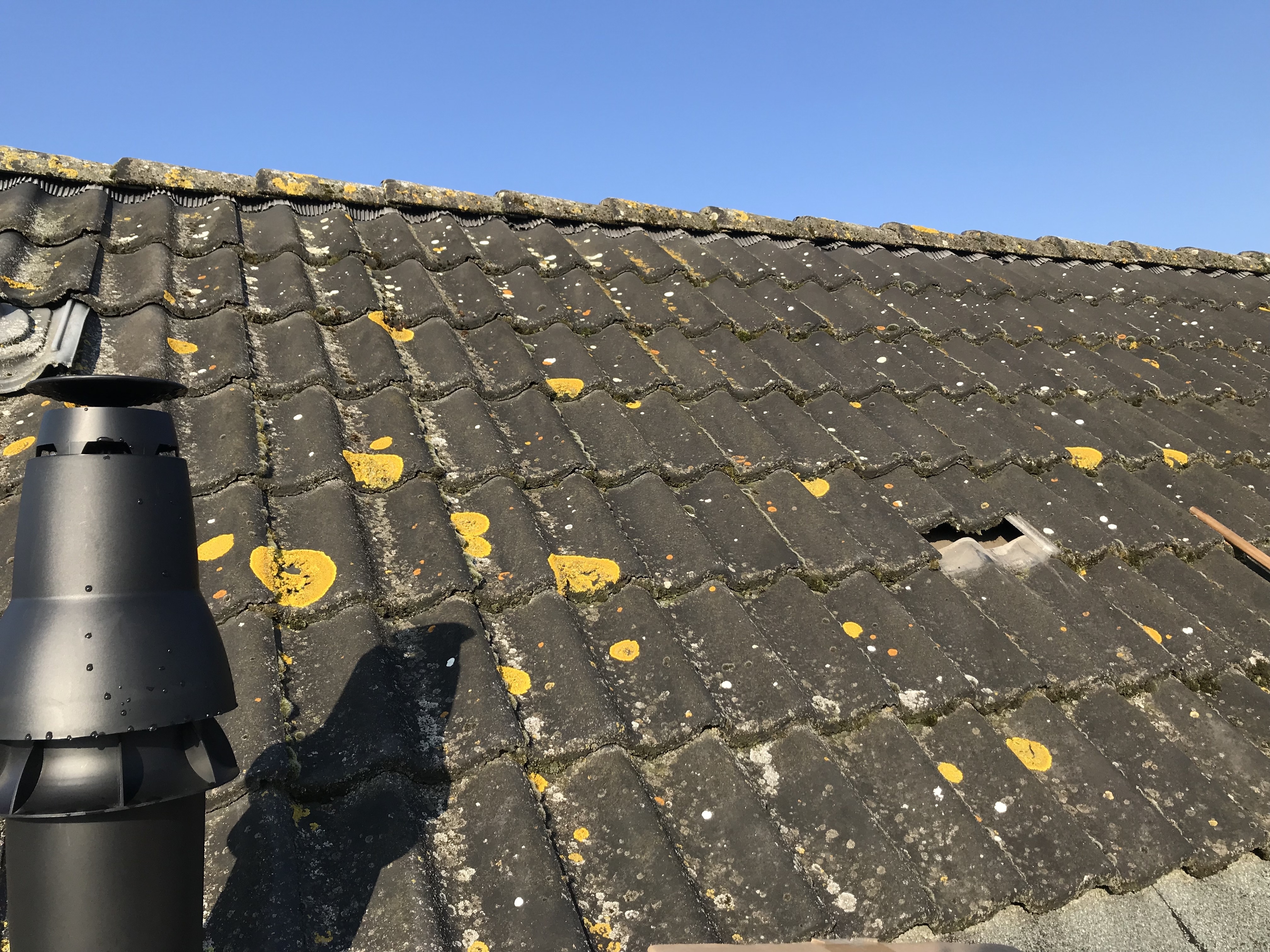

Afgelopen zaterdag clickfit evo geinstalleerd op mijn schuinde dak.
Ik heb er nu 5 liggen op west. Aankomende zaterdag de volgende 5 op oost.
Als je wil kan ik wat film materiaal maken?
Naar welke antwoorden van welke vragen bij je op zoek? Ik had uiteindelijk 1 vraag die open stond mbt aarde. Daarin vond ik de video's te kort schieten. Die heeft @Andre1973 beantwoord. Voor de rest spreek het redelijk voor zicht.
frisianstar schreef op zaterdag 7 maart 2020 @ 09:48:
Dat is balen, de bouw van mijn huis start over 2 weken, de PV wilde ik instaleren als er nog steigers rond het huis staan, grote kans dat ik met lege handen sta...
Kan uiteraard wel het montage systeem Clickfit Evo plaatsen, als ik echter op Youtube naar montage video's zoek zijn er maar twee: één verkoop video van Clickfit zelf en een Franstalige video...
Wie weet er meer instructie video's voor het Clickfit Evo systeem?
Edit: vorig jaar had ik de prijs berekend van de PV installatie ivm met de hypotheek; prijs per 340 watt paneel: 130 euro.
Edit 2: foto's toevoegen is nu eindelijk voor mij ook mogelijk! *O* _/-\o_
[ pvoutput | 5760 wp @ O 45° - Z 10° - W 45°]

vangoghnl schreef op maandag 9 maart 2020 @ 23:29:
Ik ben geen kenner, maar hier staat dat je P500 moet hebben voor de 96 cell panelen.
https://www.solaredge.com...timizer-datasheet-nld.pdf

Moffin schreef op dinsdag 10 maart 2020 @ 16:40:
Ik moet de handleiding van Clickfit nog doorlezen, had ik nog niet aan gedacht (gefixt op vinden van Youtube video) misschien is dat al duidelijk genoeg.
Heb je de haken gewoon om de pannen gehaakt of aan de pannenlatten vast geschroefd?
Heb je ook iets uit de pannen wég moeten slijpen zodat de haak vlak ligt?

frisianstar schreef op dinsdag 10 maart 2020 @ 17:15:
Je haakt de haken om de pannen en schroeft ze daarna aan zodat ze strak zitten. Dat gaat met een TX30 bitje. voor de tussen en eindklemmen heb je ook een TX30 bitje nodig, maar dan wel een die voorzien is van een gaatje. Die kan je vaak meebestellen. gebruik voor die haken een normale TX 30. Een TX30 met gat is zwakker en kan je kapot draaien. beetje jammer als je de klus net niet kan afmaken omdat je geen TX30 met gat meer hebt.
Of je moet slijpen hangt af van de pan en dakhelling. Er zijn pannen met veel ribbels zowel boven op de pan waar de haak op ligt als aan de onderkant waar de pan op de haak ligt. Deze ribbels zijn bedacht om opstuwing van regenwater bij bepaalde wind en stuifsneeuw te voorkomen doordat ze in elkaar vallen. (sneldekkers hebben dit niet waardoor ze flexibeler zijn in regel afstand)
De Evo haak kan je ook aan de onderkant met de rubbers omhoog brengen zodat ie weer parallel ligt met de pan als er ribbels op de pan zitten. persoonlijk vind ik dat de pan wel erg veel open gaat staan, maar goed die rubbers zijn er wel voor bedacht.
Als de dakhelling steiler is kan de pan wat meer openstaan, en bedenk dat daar waar panelen overheen liggen er weinig wind is en dus de regen niet erg opgestuwd zal worden.
Dus even kijken per pan of je moet (hakken) slijpen. Sneldekkers hoef je meestal niet te slijpen naar mijn idee, de bovenkant van de pan is vlak en de onderkant heeft niet zoveel rand.
Je kan even opzoeken welke dakhelling de pan minimaal moet hebben, zit je daar tegenaan dan is slijpen zeker wel aan te raden.

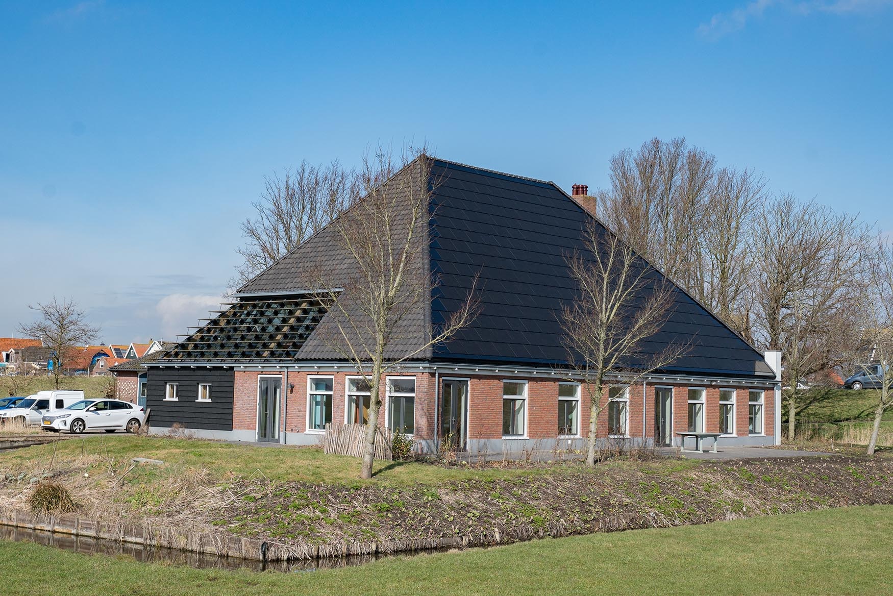

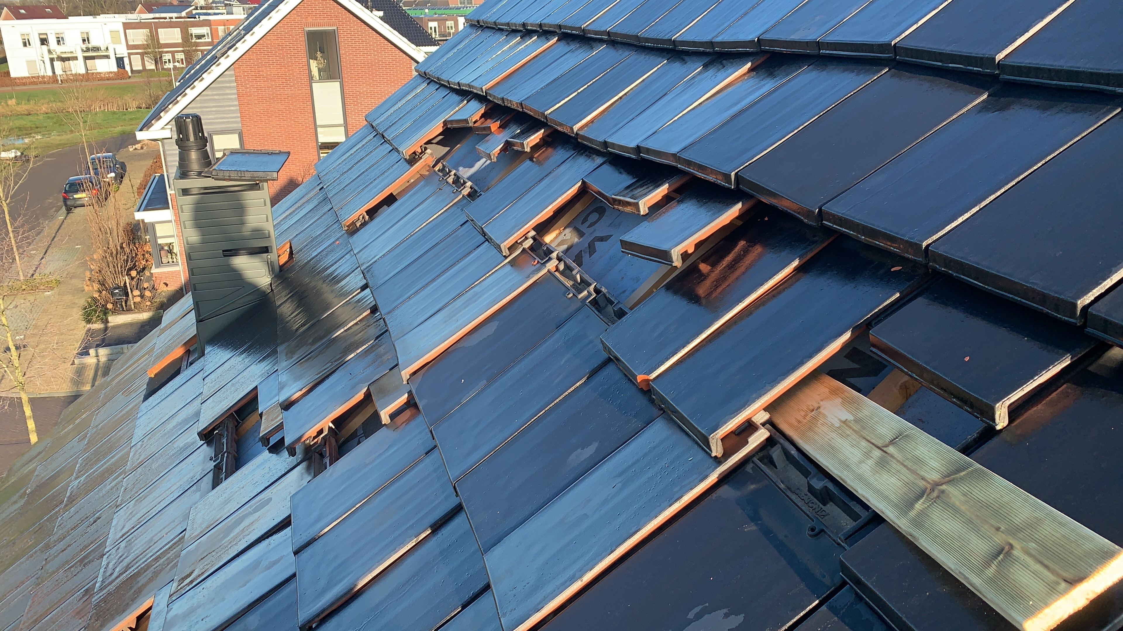

Pixelmagic schreef op dinsdag 10 maart 2020 @ 12:33:
Tweede is dat Tesla blijkbaar met hun solar daken ook binnenkort naar Europe gaan komen : https://solarmagazine.nl/...uitrol-europa-snel-bekend
Ziet er netjes uit, maar vraag me af of dit ook voor de Nederlandse daken bruikbaar gaat zijn.
Dit (zowel Tesla als Robisol) is een dak geïntegreerd systeem, wat inhoud dat je dan wel een heel erg strak dak moet hebben (of gaan uitvullen) wil het passen, en een dikke portemonnee moet hebben gezien de installatiekosten snel 2x zo hoog zijn.
Onderstaande foto is van een systeem dat ik een paar jaar geleden heb geplaatst, is van Robisol. zijn kleine (ongeveer 1/3 van standaard paneel) frameless paneeltjes.
Afbeeldingslocatie: https://tweakers.net/i/5-SWB4V9z9l-fdMTeceGdh-9TtQ=/800x/filters:strip_icc()/f/image/cWQtIeEwMfmkh3rYp3EztrEk.jpg?f=fotoalbum_large
[ Voor 30% gewijzigd door Andre1973 op 10-03-2020 18:03 ]

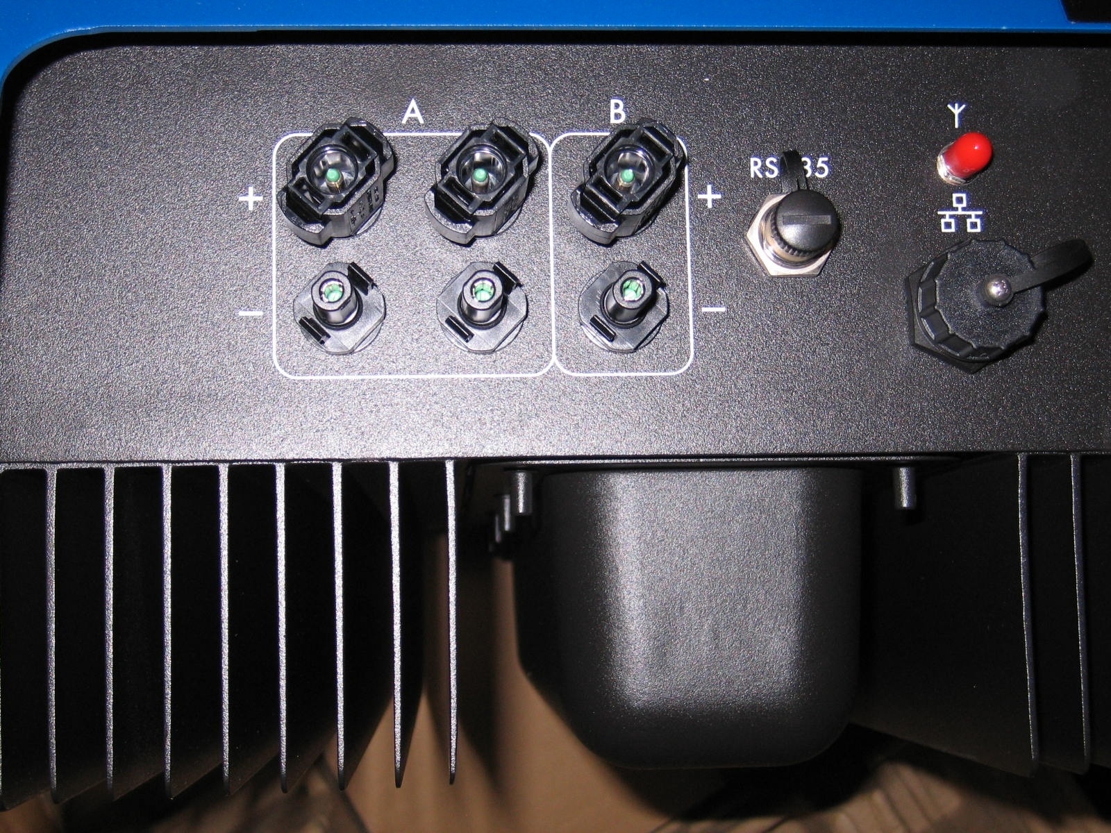

Mijn SMA 8.0 heeft 3 ingangen, 2 op A en 1 op B
Ik krijg 2 stingen, één van 18 panelen, en 1 van 7 panelen.
Wat is nu de beste manier van aansluiten?
Allebei op "A" , of 1 op A en 1 op B ?
Afbeeldingslocatie: https://tweakers.net/i/iELahxf6_IkhYH4dF1dxoDV_x0U=/800x/filters:strip_icc()/f/image/LaDXoeexXGHH1OL4ifsfnfZV.jpg?f=fotoalbum_large
De keuze voor 18 is, omdat dit het beste rendement zou geven, terwijl 7 voldoende is om de omvormer op te starten
De SMA Sunny Tripower 8.0 heeft de volgende gegevens:
Vmpp: 260-800V
Vmax: 1000 V
Rated input voltage: 580V
min. Input Voltage: 125V
min. initial.voltage : 150V
panelen gegevens:
Nullastspanning Voc: 39,87 V
Impp : 9,55 A
Voltage max powerpoint : Vmpp: 32,98 V
A).Maximum aantal panelen in 1 string is 800/32,98 = 24,25 stuks (en ik ga er 25 leggen, dus 2 strings)
Heb ik dit goed bekeken/berekend?
[ Voor 14% gewijzigd door Naalroc op 10-03-2020 19:39 ]

Naalroc schreef op dinsdag 10 maart 2020 @ 18:50:
Vmpp: 260-800V
Vmax: 1000 V
panelen gegevens:
Impp :9,55 A
A in het zelfde vak is dezelfde mppt, dus je moet 18 op A en de 7 op B.

  • onetime
onetime
Vmpp: 260-800V
Vmax: 1000 V
panelen gegevens:
Impp : 9,55 A
Je moet natuurlijk nooit ongelijke strings parallel aan elkaar aansluiten.!
  1. Vmax / Voc(+10%) = #max; 1000 / 45 = ~22 maximum aantal panelen in 1 string.
  2. (Vmppt(max) / Vmp(+10%) = #max; 800 / 36 = ~22 maximum aantal panelen in 1 string.)
  3. Vmppt(min) / Vmp(-10%) = #min; 260 / 30 = ~9 minimum aantal panelen in 1 string.
  4. rated / Vmp = #opt; 580 / 33 = ~18 optimum aantal panelen in 1 string.
Op volgorde van belang. Punt 4 is niet echt van belang als je aan 1 - 3 voldoet, tenzij je een zonnepark gaat inrichten.
Die 10% is voor temperatuur invloeden en veiligheid.
Je mag het ook in detail uitrekenen met de temperatuur coëfficient voor verwachtte minimum en maximum temperatuur.
Ik zou de meeste panelen op "A" aansluiten, minstens 9 panelen op "B", en de rest(16) op "A".
En op een 5 a 6kVA omvormer. Tenzij je uitbreidings plannen hebt voor de toekomst.
[ Voor 3% gewijzigd door onetime op 11-03-2020 12:29 ]

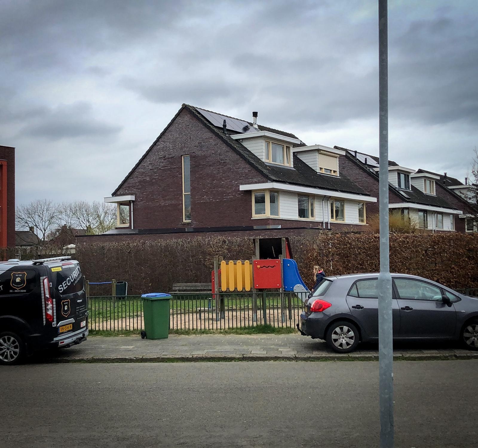

Ik reed vanmiddag door Heiloo en zag dit:
Ik kon niet stoppen want stond voor een overgang die net open ging.
Lijkt alsof er wat dakpannen zijn gaan vliegen daar.
Huis erachter had hetzelfde toen ik even snel keek. :'(
Afbeeldingslocatie: https://tweakers.net/i/Z9PC8yxZ_mhfDnwRYCyQPQoYFRU=/234x176/filters:strip_icc()/f/image/9bVnRtM14KnBcmFEQvfr1Pkf.jpg?f=fotoalbum_medium

ApC_IcE schreef op woensdag 11 maart 2020 @ 15:43:
Wauw, nooit gezien......

  • Rouske
Ben je mooi klaar mee :-(
Links op de onderste rij pannen missen er inderdaad een aantal... en verderop ook een kapotte pan.
Ja, dat is hierachter. 10 februari kwam er begin van de avond een mini tornado over dat stuk van Heiloo, de achterburen hier waren 40 pannen kwijt :-) Ze zijn kennelijk niet vlot met repareren. Het was me nog niet eens opgevallen die schade. Hier liggen alle 30 panelen er nog gelukkig.

De haken lijken een beetje op dit systeem wat ik heb verwijderd van mijn eigen dak.
Deze haken waren zelf vrij dun, en als je op de rails ging staan, duw je alles krom met je gewicht.
Beetje voorzichtig doen dus.
Dat zijn haken van SNRG, zijn gezette RVS strippen. Ik herken de haken en het hout. Heb ik ook ooit geplaatst, wat n k*t klus. Vaak moest je ook nog n hoop uitvullen, Daar heb ik ooit speciaal een tacker voor gekocht die bratjes kan schieten op accu om de boel vast te zetten,en later er doorheen schroeven. Dan stond je met n kist met uitvulhoutjes en een zaag en een tacker en een accutol op het dak....
Hele rijen pannen moest je weghalen en als je dat met meerdere rijen tegelijk deed dan ging op een gegeven moment de hele boel schuiven als bij een lawine.
Die haken zijn idd niet stevig genoeg om op te staan. En door het hout kon je ook niet lekker meer in het dak staan, dus stond je als een soort Charlie Chaplin op het dak.
Bij een klant waarbij de panelen redelijk aan de rand lagen en wat landelijk gelegen was de hele boel vervangen voor clickfit gezien bij windkracht 6 en hoger regelmatig de boel lag te klapperen en dan de hele familie in piyama de tuin stond.

  • AUijtdehaag
AUijtdehaag
@Andre1973 Klopt helemaal.
Daarom ligt het ook beneden. De 1e (en laatste) ervaring ermee was meer dan voldoende..

  • Moffin
  • Laatst online: 02-03 23:10
Inmiddels liggen mijn in december aangeschafte panelen op zuid en op west.
Oost wil ik aankomend weekend gaan leggen. Nu ben ik benieuwd hoe jullie de nok van het dak over gaan. Ik heb nu de volgende ideeën
-kabels over de dakpannen en alleen onder de nokvorst door laten lopen naar de andere kant
-kabels over de dakpannen (in een pijpje) en alleen onder de nokvorst door laten lopen naar de andere kant. Wel komt de nokvorst dan hoger te liggen ivm de pijp. Ik weet niet hoe wind hierop van invloed gaat zijn. Het lijkt me dat de nok het meest te verduren krijgt.
-kabel onder de dakpannen en nokvorst door naar de andere kant (in een pijpje zal lastig worden ivm de houten balk die onder de nokvorst zit.
Wellicht zijn er nog veel betere of andere ideeën.
  • GioStyle
  • Laatst online: 13:01
Kabels in een stukje tuinslang, dan invoeren onder een dakpan en onder de nokvorst een weer stukje tuinslang. Zo bescherm ik de kabels tegen de dakpan, nokvorst en tegen water. Geen pijp onder de dakpannen, maar wel gebundeld.
[ Voor 12% gewijzigd door GioStyle op 13-03-2020 09:14 ]
  • reneeke1970
  • Laatst online: 14:06
reneeke1970
Moffin schreef op vrijdag 13 maart 2020 @ 08:54:
Ik zou juist geen nok vorst gaan slopen maar aan twee kanten van het dak naar binnen komen
1 PVoutput . Dongen NB
  • Moffin
reneeke1970 schreef op vrijdag 13 maart 2020 @ 10:29:
Mijn gevoel zegt dat ik het beste de DC kabels zoveel mogelijk buiten kan houden.
Daarnaast is mijn zolder open. Als ik naar binnen ga, zie je pijpen binnen langs lopen. Als dat echt de way to go is, moet het. Maar liever niet.
Ben benieuwd, wat de branche doet. En dan met name de partijen die ook de richtlijnen volgen ;)
[ Voor 9% gewijzigd door Moffin op 13-03-2020 10:36 ]
  • twain4me
twain4me
Moffin schreef op vrijdag 13 maart 2020 @ 10:34:
De nok kan wel een lastig ding zijn om nog herbruikbaarbaar te verwijderen zeker als het allemaal aan elkaar is geplakt is met specie. Dat is de reden dat niemand aan de nok wil komen.
  • GioStyle
twain4me schreef op vrijdag 13 maart 2020 @ 11:12:
Hier zitten ze alleen vast met een spijker. Toch heb ik ze zoveel mogelijk ongemoeid gelaten, omdat ik daar geen reserve van heb. Dakpannen heb ik genoeg van.
  • Moffin
GioStyle schreef op vrijdag 13 maart 2020 @ 09:11:
Mijn nokvorsten zijn gebeugeld (geschroefd)
Heel simpel, maar in mijn ogen goed oplossing!
@AUijtdehaag @Andre1973 hoe doen jullie dit? Volgens mij hebben jullie veel praktijkervaring :)
[ Voor 4% gewijzigd door Moffin op 13-03-2020 11:59 ]
  • Andre1973
  • Laatst online: 10-10 20:49
Andre1973
2030 Wp op Z & 2040 Wp SF ZW
zodra je het panelen veld verlaat, ga je onder de pannen, en als je de nokvorsten makkelijk kan verwijderen omdat ze geschroefd zijn en niet met flexim of cement vast zitten, dan de ruiterrol op de nok voorzichtig loshalen als die er zit en dan een gat boren door de nok (eigenlijk 2 voor + en - een) en dan aan de andere kant weer onder de pannen verder. Zo doe ik dat regelmatig als de paneen aan de ene kant hangen en de omvormer aan de andere. Is even een klusje, maar daarna is het wel netjes. De ander optie is vaak binnen een heel traject in zicht afleggen, ook geen fijne klus.
[ Voor 5% gewijzigd door Andre1973 op 13-03-2020 15:01 ]
  • Moffin
Andre1973 schreef op vrijdag 13 maart 2020 @ 14:56:
zodra je het panelen veld verlaat, ga je onder de pannen, en als je de nokvorsten makkelijk kan verwijderen omdat ze geschoefd zijn en niet met flexim of cement vast zitten, dan de ruiterrol op de nok voorzichtig loshalen als die er zit en dan een gat boren door de nok (eigenlijk 2 voor + en - een) en dan aan de andere kant weer onder de pannen verder. Zo doe ik dat regelmatig. is even een klusje, maar daarna is het wel netjes.
Dat is een goed idee.
-Leg je de kabels dan ook nog in een pijpje?
-Hoe ga je van de panelen naar (onder de dakpannen). Doe je dat ook met een tuinslang / pijpje om te voorkomen dat de kabel beschadigd.
  • Andre1973
Andre1973
Moffin schreef op vrijdag 13 maart 2020 @ 15:01:
Niet in een pijp of slang, alleen pijp als dat handig is met doorvoeren (een heel eind overbruggen en gehaakte pannen, bij een modern dak, waar je als je de pannen weg haalt meteen van dat doek ziet is daar vaak wel ruimte voor. Anders netjes onder de panlatten op het zelfde niveau als de stoflatten). Solar kabel is voorzien van een dubbele laag isolatie die statisch best wat kan hebben, en onder de panelen klapperen de pannen niet.
Ik leg de kabel meestal naast een haak tussen de pannen door. De haak zorgt dat de pan wat open staat en dus vangt die het gewicht op van de pan. zorg daar wel altijd voor wat ruimte in de kabel dat ie niet ergens strak staat.
Bij een stalen dak gaat er natuurlijk wel altijd een pijpje (slagvast, deze verouderen namelijk ook niet zo als die gele) omheen.
Let op met aandraaien van de schroeven van de pannen als je klaar bent, die hoeven echt niet heel vast, doe dat met de hand!
[ Voor 18% gewijzigd door Andre1973 op 13-03-2020 15:11 ]
  • onetime
onetime
@Moffin Vanaf de panelen langs de panhaken onder de dakpannen en dan verder onder de pannen naar de plaats waar ik naar binnen wilde, ook eventueel onder de nok door als het moet, maar ik kon binnen verder met K25 en heb de gemetselde nok gelaten voor wat het was. De kabels veilig leggen is goed genoeg.
  • PentaClover
  • Registratie: September 2018
  • Laatst online: 01-11 17:49
@Moffin Bij mij hebben ze ook alle drie de dakvlakken (4 strings) onder de pannen en nokvorsten door naar 1 kant gebracht waar binnen de omvormers hangen en zijn daar door het dak gegaan om binnen minimale kabels te hebben. Ik heb er niet de hele tijd bij gestaan, maar volgens mij hebben ze buiten geen buizen gebruikt en liggen de kabels los onder de pannen.
3200 Wp OZO+10000 Wp ZZW+3200 Wp WNW - Daikin 4MXM68N + 3 x FTXM20M2V1B + FTXA50A2V1BT - Vaillant AroTherm 125/5 & Boiler VIH RW 300/3 MR
  • Rol-Co
  • Laatst online: 10-11 21:03
Rol-Co
3,8kWpZ 4,98kWpO-Z-W 2,86kWpN
Gewoon binnendoor, het zijn 2 kabeltjes van 6mm, en nee, natuurlijk niet midden in het dakvlak maar aan de zijkant bij een muur o.i.d.
Over een nok of onderdoor met kans op lekkage is ook niks.
Edit: beneden achter knieschotten bijv.

  • Crazy-
  • Laatst online: 10-11 08:39
Crazy-
Best life ever
Crazy- schreef op zondag 8 maart 2020 @ 22:31:

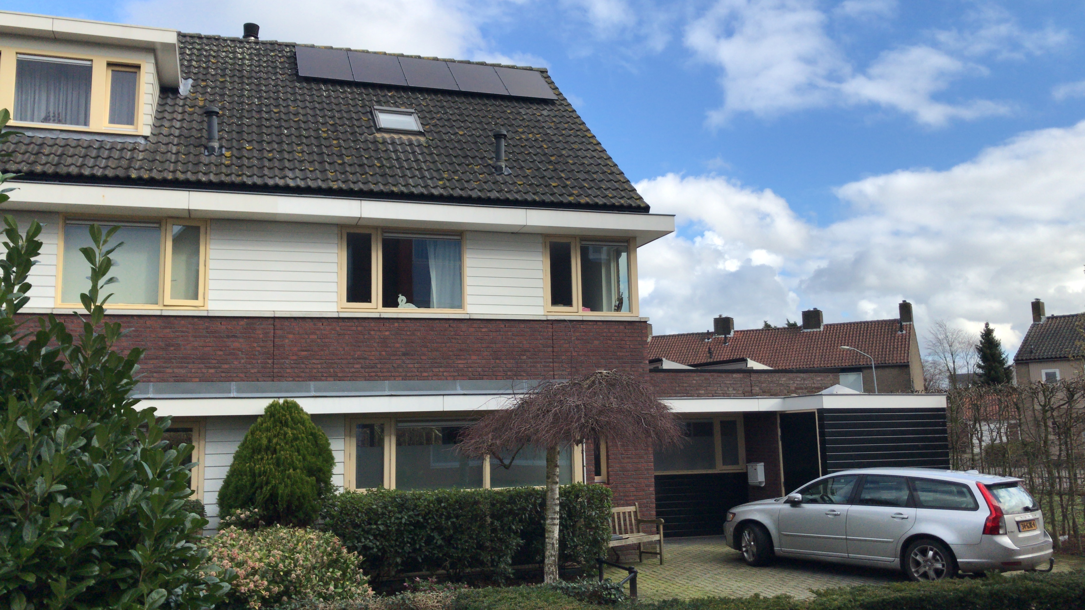

Gisteren was een mooi dagje om het dak op te gaan; de voorkant voorzien van 10x 315Wp Jinko & 3x zonnecollectoren van 2,5m2.
Was even passen en meten; de “schoorsteen” zit meer in de weg vanaf de onderkant/zijkant dan gedacht (10cm) en daardoor was net niet 2x 5 mogelijk.
Er liggen er nog 10 in de schuur voor de andere kant van de woning ;-)
solar
En de achterkant van het huis ook klaar Afbeeldingslocatie: https://tweakers.net/i/3Emq-I0OE7xCiYiBj4nxFwpe4JU=/234x176/filters:strip_icc()/f/image/1iH4EqtQqK7xOcmHIsx7T4yb.jpg?f=fotoalbum_medium
Totaal nu 6300Wp (20x 315)
Gelegen op 27 & 207 graden
Verwacht rond de 5500kWh opbrengst
Indien te kort (kans groot met plug-in auto & WP) heb ik nog ruimte voor nog 23 panelen 😅

Nog een een vraag over de beste manier van aansluiten van 2 gelijke strings:
Op de SMA8.0 kan je 2 strings parallel aansluiten op "A" en 1 op "B"
Als je 2 identieke strings nu op A aansluit, maakt het dan nog uit of de ene string meer oplevert dan de andere in verband met schaduw op 1 ervan?
Of is het in dàt geval (schaduw op 1 string dus), beter om daarvoor aansluiting B te gebruiken?
Op dit moment heb ik maar 2 strings, maar in de toekomst zou ik mogelijk een 3e, kortere sting kunnen plaatsen

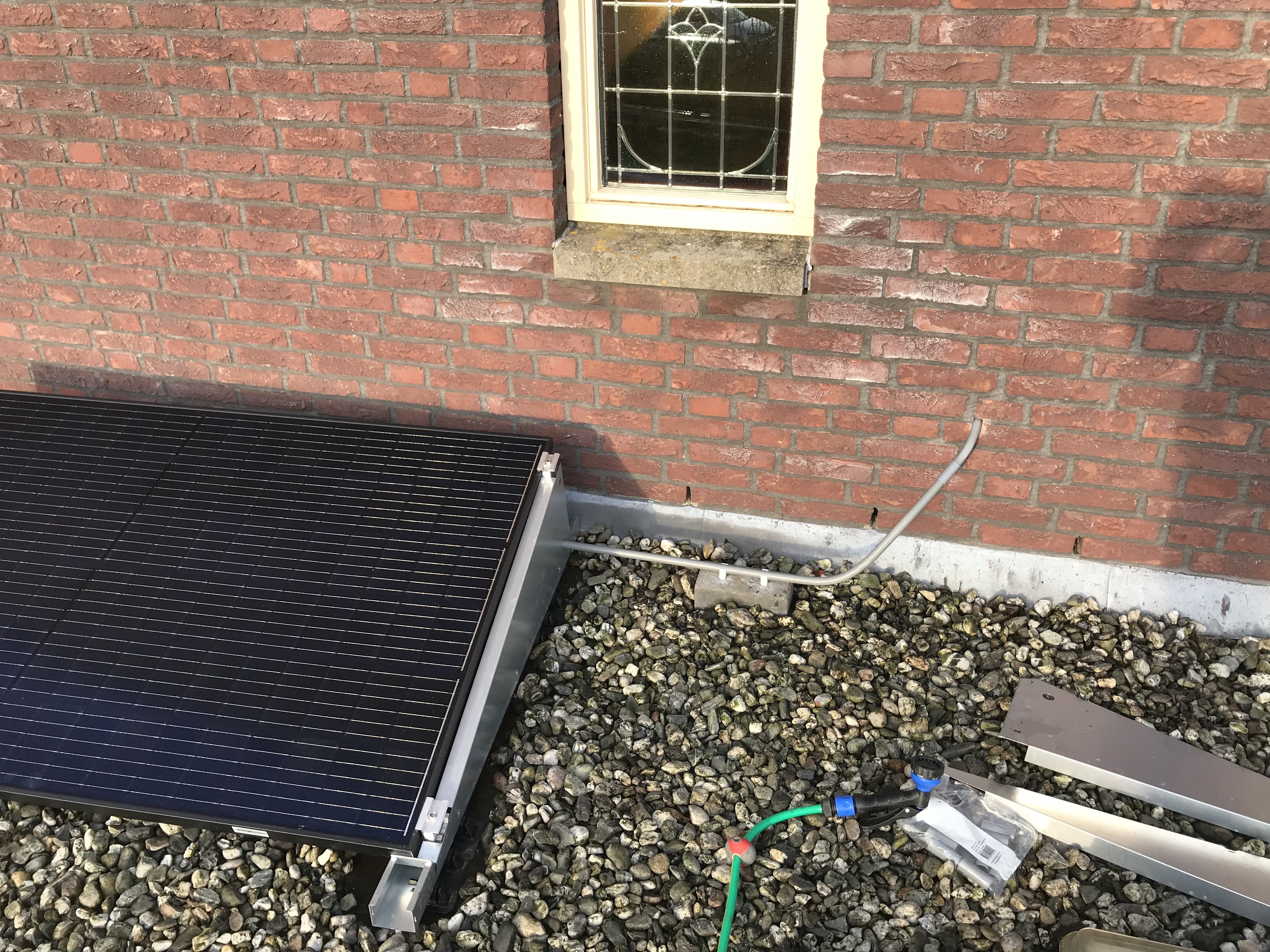

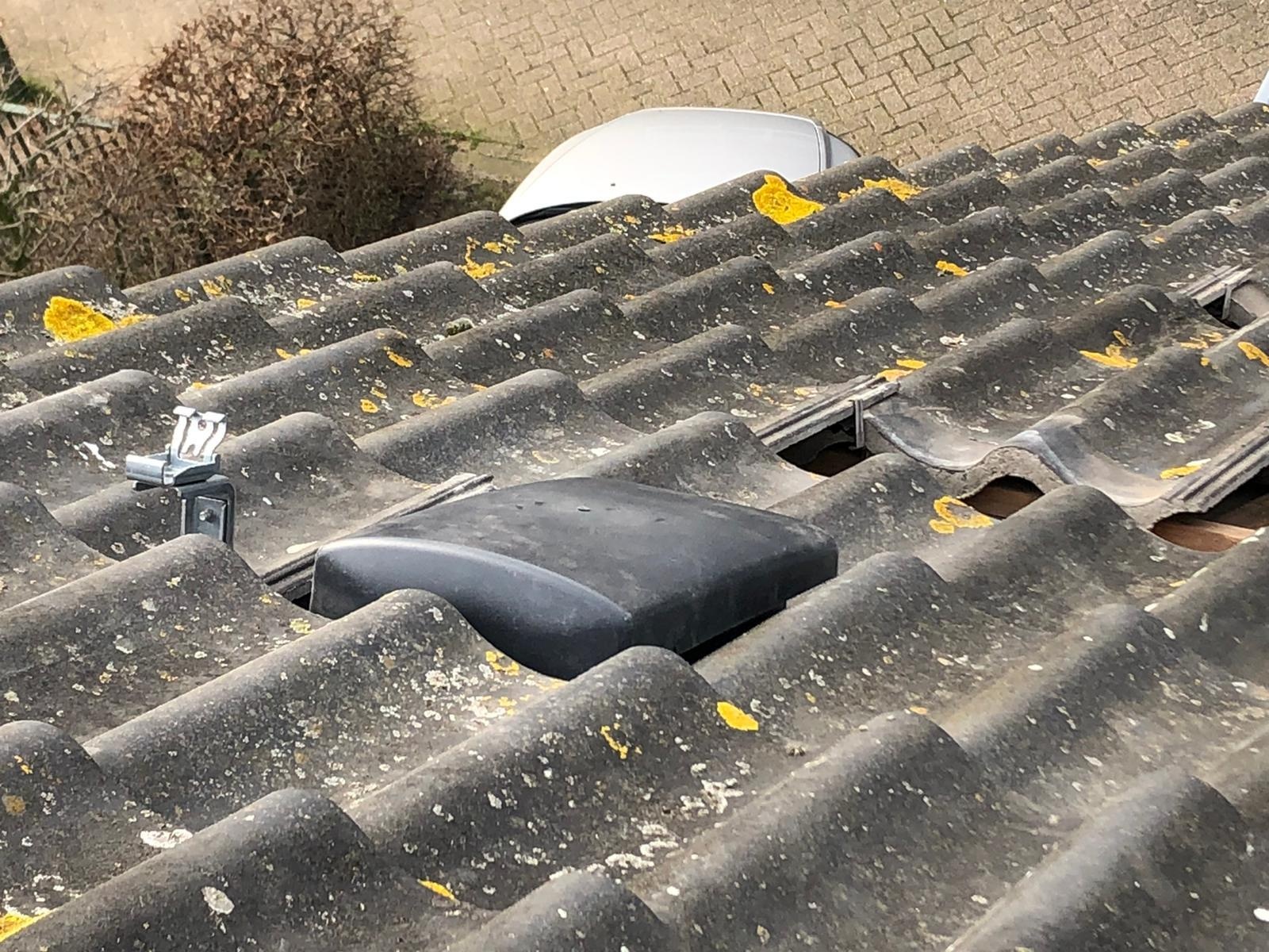

  • Moffin
Andre1973 schreef op zaterdag 14 maart 2020 @ 13:45:
Ik heb dit echt wel 10-25x gedaan en nooit terug hoeven te komen voor lekkage, je legt de pannen en ruiterrol netjes weer terug zoals ze lagen.

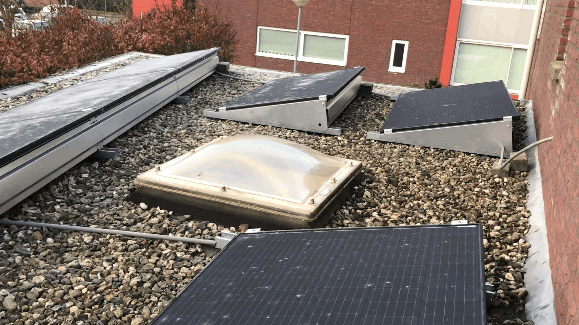

Korte update:
Januari zuid (plat dak)
7 maart west (schuin dak voor)
14 maar oost ( schuin dak achter, kant dakkapel)
@Andre1973
Ik heb je advies gevolgd. Met 22 mm speedboor in de nokbalk een gaatje geboord. Kon daarmee de stekker van optimizer tot optimizer verbinden zonder 3th party verlengstekker ertussen. (en dus afknippen vanwege brandgevaar) Helaas paste de stekker niet door een 19 mm pijpje.
Overigens, overal waar ik (19mm)pijpjes heb gebruikt, heb ik met een stanley mes de scherpe randen eraf gehaald. Ik wil uiteraard niet dat de pijp in de kabel gaat snijden.
uiteindelijk dus veel tijd met de kabels en de nok kwijt geweest. Wilde het super netjes en zonder kans op schade in de toekomst installeren.
Hieronder een paar foto's van de installatie. Thanks voor alle tips de afgelopen maanden (van oriëntatie tot installatie).
Het begon allemaal met dit topic: Zonnepanelen keuze tav zuid / oost / west situatie
Om 18:30 wilde ik nog mijn optimizers scannen. (installatie draaide voorheen op 8 panelen). Helaas na 2 stopte hij ermee. Ik hoop dat het te maken heeft met het weinige daglicht en dat er niet een ander issue is.
Afbeeldingslocatie: https://tweakers.net/i/NdokEQ5lk34RhKt6psMxAXEZmFY=/800x/filters:strip_icc()/f/image/UjLyjXUNXCK3qNda2ut8jkfr.jpg?f=fotoalbum_large
Afbeeldingslocatie: https://tweakers.net/i/b_xO8fklG3Vr-8QDLBCK95jJfbo=/800x/f/image/0LQZ5veu7tiEb1r8FOk8NYeW.png?f=fotoalbum_large
Afbeeldingslocatie: https://tweakers.net/i/JJPQS278p5XlpPzG1JY_YOcBdec=/800x/filters:strip_icc()/f/image/pnALnjmIfqtnqAfFnQwCqMHa.jpg?f=fotoalbum_large
Afbeeldingslocatie: https://tweakers.net/i/z9OxOjEPs_ps2AJ9qH7IH5UYeFs=/800x/filters:strip_icc()/f/image/YHuMi8nRZfrw46hFxdeFHGYx.jpg?f=fotoalbum_large
Afbeeldingslocatie: https://tweakers.net/i/E7Iv5MbzW2qfIHwpzGP9vVgx0yE=/800x/filters:strip_icc()/f/image/bT0OH4De3RsPazcvJw4Sj44n.jpg?f=fotoalbum_large
Afbeeldingslocatie: https://tweakers.net/i/8YcE93IPYybKXWRXO72xc-vVqPs=/800x/filters:strip_icc()/f/image/4I1qraRYva4jzmgGNASCTY6A.jpg?f=fotoalbum_large
Afbeeldingslocatie: https://tweakers.net/i/5e_8N5KKYLD_6etQN26aa_ArMo4=/800x/filters:strip_icc()/f/image/lsNQqulSFtWlWM26PThbmPt7.jpg?f=fotoalbum_large
De nok van @Andre1973 ;)
Afbeeldingslocatie: https://tweakers.net/i/dPWz5SFC8C3DSGWE49O2X11_Y6k=/800x/filters:strip_icc()/f/image/15lHihZr9vcAQUwBfduER2Xv.jpg?f=fotoalbum_large
Afbeeldingslocatie: https://tweakers.net/i/K_m-tVYOBmDIdlR8oPbGoUIuFlw=/800x/filters:strip_icc()/f/image/eRPOM16xDCD2mCAqn8txU7Ri.jpg?f=fotoalbum_large
Afbeeldingslocatie: https://tweakers.net/i/QFSUwuArE5-l5R_sYkdq-rV-RMM=/800x/filters:strip_icc()/f/image/LiUFSzknnYygoEkOcPT63nGC.jpg?f=fotoalbum_large
Afbeeldingslocatie: https://tweakers.net/i/k9dqGPmdtxUQ2ghhK5XcCL0Y6RI=/800x/filters:strip_icc()/f/image/3q4nPAbmBVCViSgWRcADzr9t.jpg?f=fotoalbum_large
p.s. m'n ketel heb ik november vervangen vanwege de uitzending van Radar. (ik had zo'n levens gevaarlijke ketel) Vandaag maar gelijk netjes de rookgasafvoer gebeugeld. Want zo hoort dat uiteraard niet.
p.s. 2 Ik ben ooit begonnen met 6 offertes.
Aangezien veel van mijn vragen slecht werden beantwoorden realiseerde ik me dat ik het beter zelf kon gaan doen.
Ik heb 4 legplannen gehad.
Geen van die legplannen was realiseerbaar op zuid (het platte dak).
Uiteindelijk is het resultaat dus hetgeen hierboven op de foto staat. Gelukkig is het uiteindelijk allemaal goed gekomen.
[ Voor 74% gewijzigd door Moffin op 14-03-2020 23:21 . Reden: Foto rapportage ]

  • reneeke1970
reneeke1970
@Moffin kabels moeten schuin omhoog naar binnen worden gestoken voor water....
Houd je kabel maar goed in de gaten die recht naar beneden hangt.

Moffin schreef op zaterdag 14 maart 2020 @ 22:09:
Korte update:
@Andre1973
(y)
Maar wat ligt er op de panelen bij de 2e foto?

  • Moffin
reneeke1970 schreef op zondag 15 maart 2020 @ 09:28:
@reneeke1970
Ik heb de kabelleiding helemaal naar boven gelegd en met een bocht 180 graden weer naar beneden onder de dakpan uit. Oftewel, er kan nooit water in lopen. ;)
Rol-Co schreef op zondag 15 maart 2020 @ 10:07:
(y)

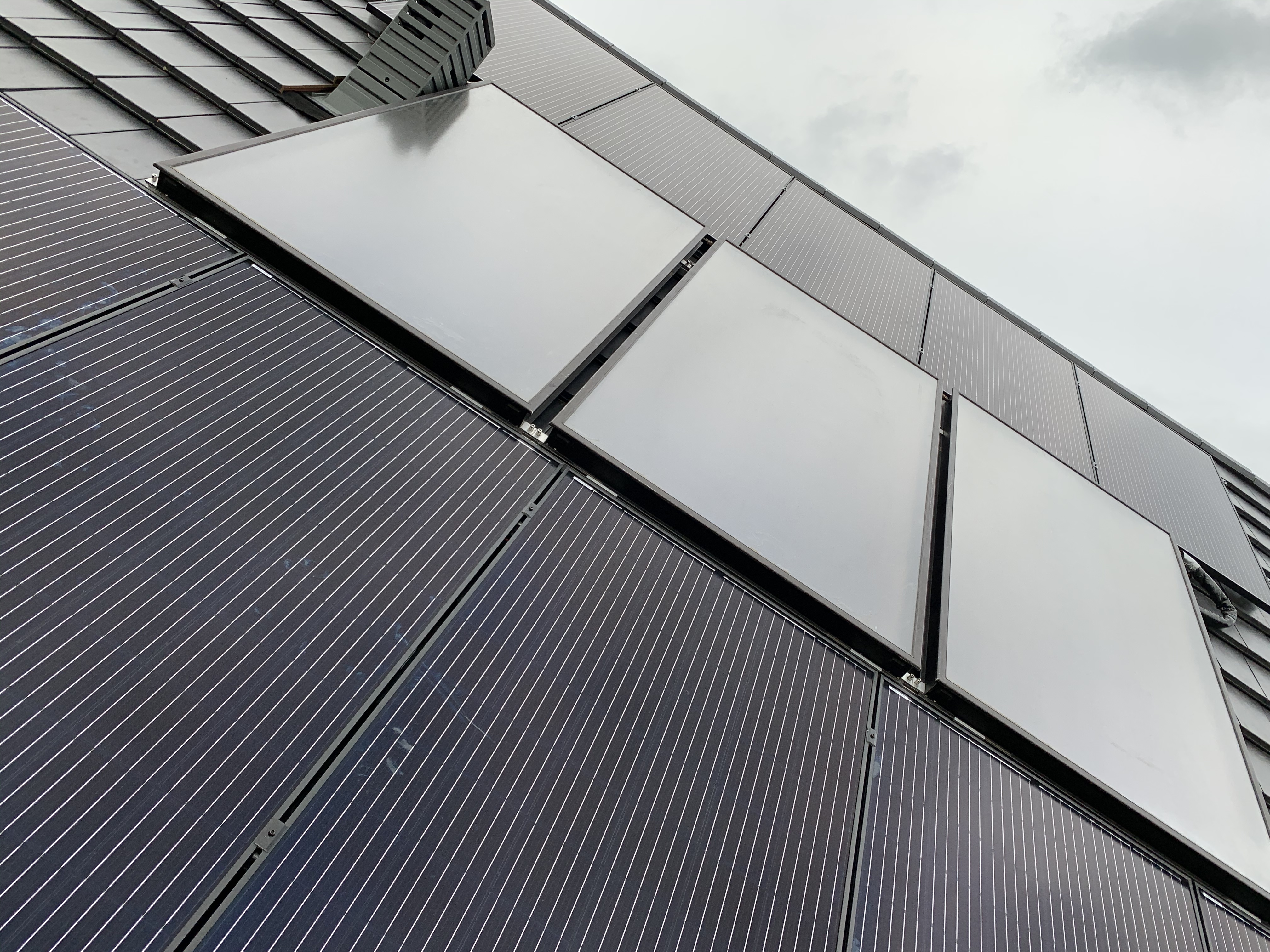

@Rol-Co
Dat is ijs. Het vroor de nacht na de installatie.
[ Voor 23% gewijzigd door Moffin op 15-03-2020 15:08 ]

Laadpaaljager
Korte update:
@Andre1973
Welke daksteunen zijn dat? Ik verhuis binnenkort en heb op het dakterras een bescheiden tuinhuisje staan waar ik 2-4 panelen op kwijt kan:
Afbeeldingslocatie: https://tweakers.net/i/joafYidkomZ76OJwWz32_QJ8g-4=/f/image/pupICUFpfYBdszqYEVBawiI5.png
Ik heb de preciese maten niet bij de hand maar die steunen zien er wel goed uit voor mijn situatie.
