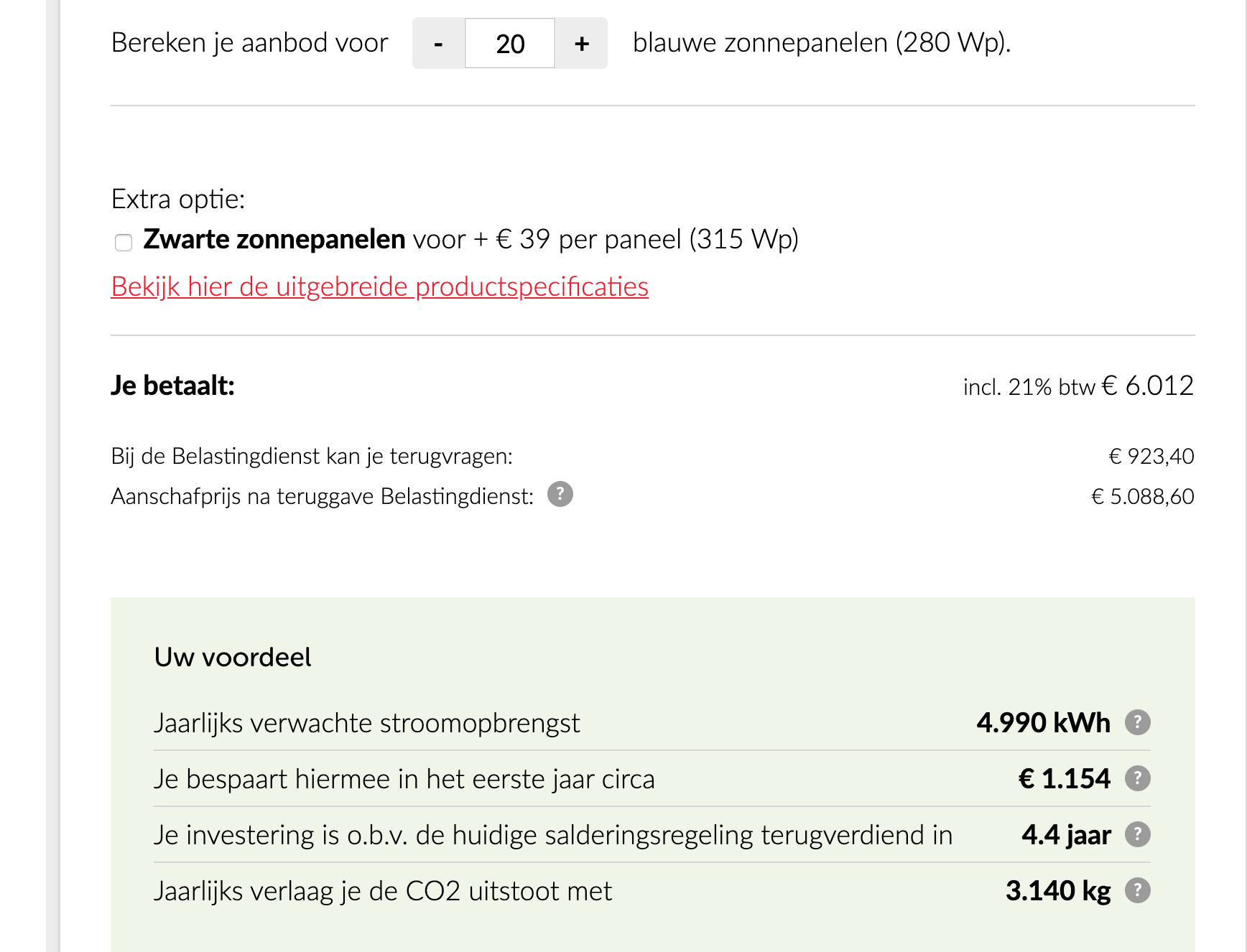

Hoi beste mensen,
Ik zag ik het zonnepanelen topic dat ik een eigen topic moest maken als ik vragen had over een aanbieding.
Er is zoveel mogelijk en ik ben een persoon die eigenlijk altijd de beste techniek wil maar het gaat ook om best veel geld. Daarom wil ik graag rationeel advies wat financieel en esthetisch de beste oplossing is.
Ik kreeg van vereniging eigen huis een brief dat ze een aanbieding hadden die 22% goedkoper was dat gebruikelijke investering.

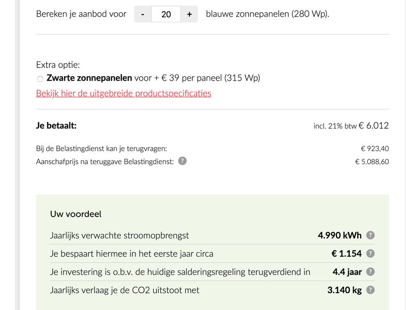

Hieronder het aanbod voor 20 panelen:
Afbeeldingslocatie: https://tweakers.net/i/yUYp0gBAsPvTbETBd2yNRnHOjzU=/800x/f/image/XA01cZ4SVfAZHLFknaDhmyiK.png?f=fotoalbum_large
Link naar de productbeschrijving.
Ik kan upgraden naar zwarte panelen wat ik zeker overweeg maar dan is het voordeel alweer een stuk minder.
Ook gelezen op de site dan ik zou kunnen kiezen voor omvormers voor elk paneel maar dan komt er € 80 per paneel bij.

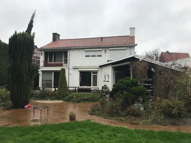

Mijn dak zit aardig in de zuidoost zon met misschien wat schaduw van een paar bomen.
De techneut in mij zegt aparte omvormers en zwarte panelen en misschien zelfs een accu om het overschot van overdag op te slaan.
Misschien zelfs een accu om te traden op de APX, heb ik van gehoord en dat is in de toekomst met meer negatieve stroomprijzen wellicht extra interessant.
Graag dus rationeel advies of dit een mooie aanbieding is en of de meerprijs van de zwarte panelen het waard zijn?
Groet,
Jan

Zolang je zo weinig specificaties aangeeft kan je weinig ermee.
Dat is zoiets als "ik ga fruit kopen op markt, en betaal 1 euro per stuk" . Voor watermeloen is dat goedkoop, voor bramen behoorlijk duur.
Wat zit er verder bij de zonnepanelen?

Ik lees in de pdf dat ze goodwe leveren als omvormer en clickfit evo voor op het schuinedak.
Allebei gewoon goed.
Echter welke omvormer staat er niet bij.
Het aantal Wpiek van de 20 panelen is voor een 1 fase omvormer wat aan de hoge kant 5600 of 6300.
Je schrijft zuid-oost maar is het een schuin of platdak?
Als ik even snel bij de bekende winkels wat bij elkaar klikt, 3fase goodwe, 20st 315Wp panelen all black en click vit evo plus installatie, dan zit ik net op €5000,- ex btw.
Zolang we mogen salderen is een accu niet rendabel.

Begin eerst eens te kijken naar watt peak i.p.v aantal panelen, je kan van mij 30 panelen op je dak krijgen voor dat geld maar is dat dan een betere deal? Nee helaas, het gaat om watt peak op dak, 20x280Wp of 20x340Wp maakt nogal een verschil... 1100 of 2 liter motor in je auto.... naja je snapt het, maar ik erger me altijd zo aan die figuren die roepen "hoeveel platen heb jij op je dak" ? Of dat iets zegt.
Verder moet je incl installatie en btw wel op een euro per watt peak uit kunnen komen in zwart op een schuin dak, speciaaltjes daar gelaten wat rare hoeken, vreemde dakbedekkingen en verschillende orientaties betreft.
Zou ik deze deal doen? Nee, gewoon wat offertes opvragen of kijken via de topics hier wat er mogelijk is en een installateur vragen dat te leggen.

Het is overigens een schuin dak zuidoost georiënteerd en met 20 panelen ligt het dak wel zo'n beetje vol en is de opbrengst ongeveer gelijk aan wat we per jaar gebruiken.

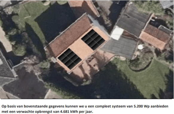

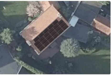

Naar aanleiding van ons gesprek ontvangt u bijgaand de offerte bestaande uit 16 Sunpower 325wp full black zonnepanelen inclusief de micro-omvormers van Enphase.
https://enphase.com/nl-nl...-services/micro-omvormers
Krijg nog twee offertes.
Afbeeldingslocatie: https://tweakers.net/i/KLCvYHFhBzrCFF2nxmDkJ-ghCTk=/f/image/3954QCbjzQgNLcaln2qDrUQ8.jpg
Afbeeldingslocatie: https://tweakers.net/i/i8CR3hNR5cI_v6puguWdXgUT130=/f/image/wtBDctBYsc3VdPopPotBDIw2.png
Sunpower zou wel de beste panelen zijn die er te krijgen zijn.
Hele systeem 25 jaar garantie.

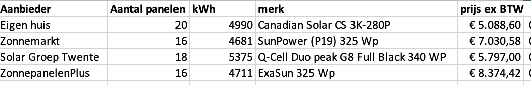

Ik heb nu 4 offertes zie onderstaande overzicht
Afbeeldingslocatie: https://tweakers.net/i/17Cq6EnG0Q0i8Tl8va1Onzlp_Ko=/800x/filters:strip_exif()/f/image/fWCLPgkmQPweYBagSXYuTujb.png?f=fotoalbum_large
De ExaSun panelen worden in Nederland geproduceerd en hebben 30 jaar garantie!
Het verhaal er achter spreekt mij aan en ik overweeg deze serieus.
De andere keuze is Solargroep Twente die een heel mooi aanbod doet en ook goede service.
Ik begrijp het prijsverschil maar is dat niet iets te groot?
De Q-cells zijn min of meer in dezelfde klasse of Sunpower voor mijn gevoel.
Iemand nog een goede tip om de knoop door te kunnen hakken?

Ik zou even kWp erbij zetten ipv kWh
Het is aannemelijk dat microomvormers een wat hogere opbrengst geven, echter bij deze meerprijs heeft dat geen zin EN je zit met het risico dat ze na 6 jaar stuk gaan en dan moet er iemand het dak op, panelen loshalen, etc........
Verder is het een kwestie van smaak.
Ik heb de goedkoopste oplossing met zwarte panelen gekocht.
De eigen huis offerte is met zwarte panelen even duur in eurp/kWp. Daar zou ik voor gaan

Zwarte panelen is mooier inderdaad. GoodWe is erg goed.
  • clemento
  • Laatst online: 20-06-2024
BarryH schreef op dinsdag 24 maart 2020 @ 18:15:
Staat bij merk.
Heb nog even gekeken naar Eigenhuis black en dat is € 5200 met 18 panelen.
Heb bij Solargroep Twente wel beter gevoel.

Sunpower is echt wel het A++ merk, en Qcell's is een heel commercieel aantrekkelijk merk.
Sunpower en Benq woren meestal toegepast als je een bepaald aantal kWh /Y wilt halen met een beperkt dak oppervlak, en geld in mindere mate een rol speelt.
Eigenhuis besteed e boel du uit aan solar NRG, die (voor zover ik weet) vooral groothandel is een wat eigen monteurs heeft, maar ook veel klanten die ook installeren, en dus dit werk uitvoeren. Vandaar de verschillen.
Vorige "winnaars" van zulke projecten zijn vaak failliet gegaan doordat ze een keer voor eigenhuis / natuurmankementen / etc. het voor een jaar hadden gewonnen, veel mensen moesten aanemen en grote voorraden aanleggen en het het volgende jaar niet wonnen, en dan stond de hel zooi bij BVA.
Die clubs die ermee adverteren (eigen huis) vangen daarvoor een aanbreng fee, hun eigen leden naaien dus.
Daarnaast is vaak het prijsbeleid trager dan de markt, en de keuze beperkt.
En ik zie 2 kolommen an 2x4 panelen, waarom niet door leggen / vol leggen?
En heb je 3 fasen in huis?

Andre1973 schreef op dinsdag 24 maart 2020 @ 19:25:
Het idee daar achter is dat 16 panelen nu voldoende is en ik er 8 tussen kan leggen als ik een warmtepomp ga aanschaffen of een EV.
Ik heb 3 fasen.
Die Q-cells zijn dus wel aantrekkelijk.
Ze hebben ook nog wat meer vermogen.

Ik zie dat je 4 rijen boven elkaar wilt plaatsen, dus ongeveer 4 meter hoog, waarom pak je niet "2 meter" panelen?
Landscape op een pannendak is of lastig vanwege verticale rails, of duur met horizontale rail. En 2meter panelen zijn 20% groter en dus gebruiken iets minder dan 20% minder montage materiaal, en je bent met 2 rijen ook 4 meter hoog.

Heb vandaag nog deze opstelling ontvangen:
Afbeeldingslocatie: https://tweakers.net/i/W45VxPvEUGYNAgaVOzrnbwQktmE=/f/image/zOiy2Ahy99TtoRw3np2aRN12.png
Er zijn 13 pannen van 29 cm tot schoorsteen waardoor dus net niet 4x6 panelen mogelijk zouden zijn.
