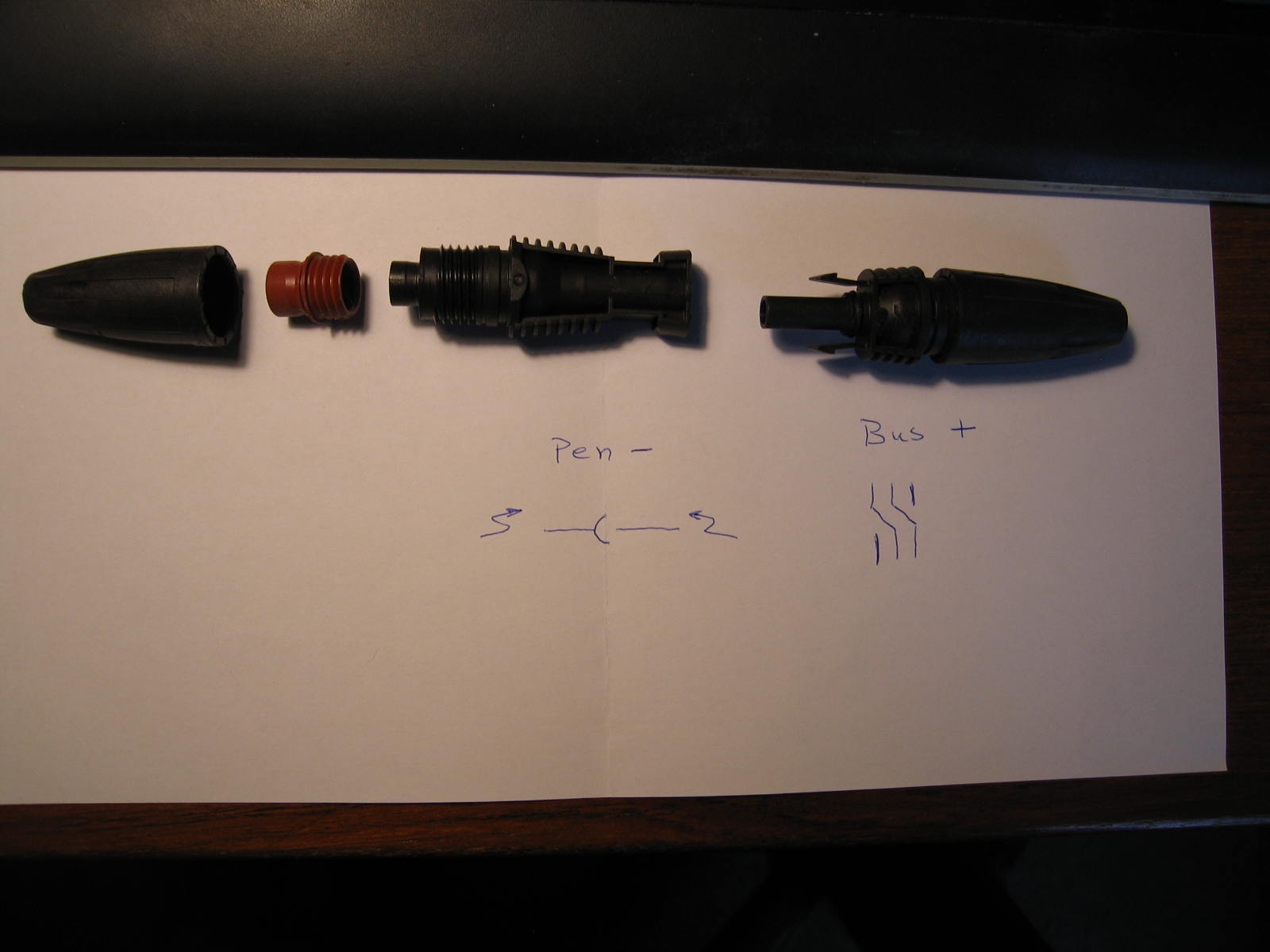

Een deel van mijn bestelling PV panelen is vanmorgen afgeleverd.
Daarbij zitten ook 4 paar stekkers, waarvan ik de aansluiting zo niet een-twee-drie kan ontdekken. zie plaatje:
Afbeeldingslocatie: https://tweakers.net/i/KKS8-BkG25WSbKABtR4LIIczw5I=/800x/filters:strip_icc()/f/image/rabZkLFGJe5IqoTHTqf0H009.jpg?f=fotoalbum_large
Er staat geen merknaam op, maar wel een merk teken, dat staat op papier rechts onderaan. Welk merk is dit?
De bevestiging van de DC kabel zie ik echter niet, want hij gaat niet verder uit elkaar als aan de linker kant op de foto.
Ik heb een sterk vermoeden, dat dit een insteek klem is, zoals ook op het moderne schakelmateriaal is, en op VD draad connectors.
Dus even proberen is er niet bij, want dan is het ook niet meer losneembaar.
Mij werd wel gezegd, dat ik van de eindpanelen elk 1 stekker moest afknippen, en vervangen door een bijgeleverde, kennelijk passen ze niet op elkaar; dus het zijn dan niet de MC4 connectors die op de panelen zitten, van Stäubli, volgens de documentatie.
Overigens, de panelen zijn QCells QPeak Duo 315Wp.

Qua connectoren afknippen: zie hier in het artikel de verwijzing naar het onderzoek. Dit schets wat context.

Heel interessant, maar dat is dus niet het antwoord op mijn vraag: ik ben met name geïnteresseerd in het merk en type van de connector die mij geleverd is, juist omdat ik kwaliteits spul wil gebruiken.

Naalroc schreef op vrijdag 6 maart 2020 @ 10:21:
Edit: Wat is er veranderd hier op het forum, ik kan opeens geen foto's meer toevoegen????En de kop van het tekstveld is ook veranderd...Uiteindelijk toch gelukt, maar heel anders als voorheen....
Zijn weidmuller mc4 connectoren. Heb je geen tang nodig om te bevestigen. (Is dus insteek idd)
Zie:
https://www.vekto.nl/pv-s...female-push-in-connection
Goed de handleiding lezen, komt heel precies
Je heb alleen kans dat je ze nu gesloopt heb...

  • Naalroc
  • Laatst online: 11-11 23:30
Nee, ik heb ze niet gesloopt, want alleen van 1 de wartel er af gedraaid, en dat is geen probleem; maar ik heb na een poosje zoeken al wèl het juiste merk gevonden, en idd, het is de Weidmuller "PV-Stick".
de instructie staat hier
https://www.weidmueller.c...taic_connectors/index.jsp
Maar er staat nergens of je deze al dan niet kunt combineren met de Stäubli MC4
Enige info hierover?

  • Zwerius
  • Laatst online: 11:02
Naalroc schreef op vrijdag 6 maart 2020 @ 13:49:
In principe moeten MC4 stekkers op elkaar passen.
Toch wordt er regelmatig voor gewaarschuwd, om niet anders dan uitsluitend stekkers van hetzelfde merk met elkaar te verbinden.
Kennelijk zijn de toleranties in de productie zo groot, dat als je verschillende merken combineert, je soms behoorlijke overgangsweerstanden kunt creëren.
Dat zou de oorzaak zijn van verscheidene branden in PV-installaties.
Ik zou er dus de voorkeur aan geven om uitsluitend stekkers van hetzelfde merk met elkaar te verbinden.
Installateurs doen dat soms toch liever niet, omdat ze dan de eerste en laatste stekker van een string moeten afknippen en er een andere aan moeten zetten. Daarmee kan de garantie op die 2 panelen verspeeld worden.
Nog mooier is natuurlijk als de leverancier van de panelen ook identieke losse stekkers kan meeleveren, die dan gebruikt kunnen worden voor de kabel(s) naar de omvormer(s).

  • Naalroc
Zwerius schreef op vrijdag 6 maart 2020 @ 14:25:
Daarmee kan de garantie op die 2 panelen verspeeld worden. [1]
Nog mooier is natuurlijk als de leverancier van de panelen ook identieke losse stekkers kan meeleveren, die dan gebruikt kunnen worden voor de kabel(s) naar de omvormer(s). [2]
Ad 1: precies, daarom heb ik ook mijn twijfels om dit te doen.
en
Ad 2: dat ga ik proberen te regelen, anders kan ik elder altijd nog losse Stäubli kopen, maar ervaring van prof's is altijd belangrijk, omdat fabrikanten het mixen 'natuurlijk' niet willen propageren (eigen belang).
Maar in dit geval gaat het, als ik op de merknamen af ga, om 2 Duitse leveranciers; als de MC4 een DIN-standaard heeft dan moeten de toleranties toch ook binnen dezelfde grenzen liggen.
Zou ik denken.

En dat is het probleem, zo ver als ik gezocht heb is er geen norm te vinden. Iemand heeft hem verzonnen, en de rest kopieert hem...

Ik heb contact gezocht met Weidmueller Benelux in Hilversumen gevraagd hoe zij er in staan, betreffende aansluitmogelijkheden/vereisten.
Het volgende is een klein deel van het antwoord:
Puur juridisch gezien zouden ze af geknipt moeten worden, omdat NEN1010 zegt dat alleen hetzelfde merk connectoren op elkaar aangesloten mogen worden.
Technisch gezien is dit absoluut niet nodig daar de Weidmüller connectoren en de originele MC4 van Stäubli perfect op elkaar af gestemd zijn.
Beide merken van gerenommeerde fabrikanten, en gezien hun technisch commentaar laat ik ze maar lekker zitten.

MC komt van multi contact. Er is MC 3 en MC4.
Helaas zijn er ook hele goedkope MC4 stekkers op de markt, en ik dank dat er fabrikanten zijn die willen vermijden dat men die goedkope zooi gaat aansluiten op hun panelen, met gedoe achteraf, ze eisen dat ze worden aangesloten met dezelfde soort stekkers.
Bij een aantal merken krijg je er dan ook stekkers bij, maar de vraag is of dat voldoende is dan, omdat jij misschien wel verleng kabels nodig hebt.
Knip je de stekker van het paneel af, dan verlies je de garantie op dat paneel (word er gezegd), maar in de praktijk hoef je zelden een paneel retour te sturen bij een garantie geval, is gewoon te duur. maar misschien willen ze wel foto's van iets.
Zelf denk ik dat zolang je ven een gerenommeerd merk stekkers koopt het wel mee zal vallen, er zijn duizenden systemen zo geplaatst.

Even een basale vraag, waar ik denk ik het antwoord wel op weet, maar toch even zeker wil weten.
Je hebt aan de zonnepanelen een kabel met stekker aan de + en de - kant. Aansluiten op een volgend paneel is niet moeilijk, want dat past maar op één manier: + op -.
Maar de DC-kabels naar de omvormer ga ik zelf maken. Logischerwijs sluit je de plus kant van het laatste paneel aan op de plus kant van de Omvormer (+ op +). Maar dat is precies andersom dan bij het aansluiten van panelen op elkaar (+ op -).
Klopt het dat je de pluszijde van het laatste paneel op de plus van de omvormer aansluit?

Ligt er aan hoe je begin :)
Stel je pak de omvormer, de stekker die op de plus past van de omvormer moet tegenovergesteld aan de andere kant van het draad zitten.

@Speedfightserv Dus ik maak gewoon kabels met aan iedere zijde een andere stekker (man/vrouw) en dan proberen aan te sluiten? Dan komt het vanzelf goed.

Als je beide kabels maakt wel beide kanten een andere stekker, als ze ergens doorheen en of langs moeten 1 voor 1 maken ivm fouten.

Klopt, hou rekening met evt. gaten waar ze door heen moeten.
Zelf gebruik ik ook altijd gekleurd draad, Rood voor de plus en Zwart voor de min.
Dan wordt het gelijk een stuk makkelijker

@Speedfightserv Heb precies daarom een rol zwart en rood besteld.

Let ook op, dat de vrouw uitziende stekker het mannelijke pennetje heeft. ;) 8)
