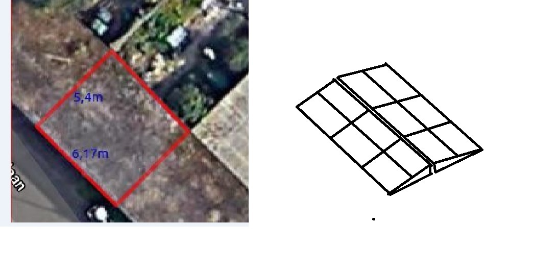

Ik wil graag panelen plaatsen op de carport/schuur. Plat dak van de schuur/carport is een houten dak met bitumen en grind van 6,2m x 5,4m , zuidwest georienteerd
Afbeeldingslocatie: https://tweakers.net/i/4PpjewvYANQketaGTGeTN6i1hJ4=/f/image/yTkJutsNURYdTn9yKvypCrHK.jpg
Ik overweeg 3 rijden van 3 panelen in portrait (kan met zowel 1,6m als 2m panelen), aangezien oost-west mij een wat rare orientatie lijkt. De lantaarpaal geeft op enkele paneel in de hoek misschien heel even wat schaduw, dus een paar optimizer zijn wel nodig vermoed ik. een oost-west achtige oplossing lijkt me niet het overwegen waard?
Verder begreep ik dat panelen beter 15 graden of meer helling kunnen hebben ivm afloop water+vuil, maar ik kom aanbiedingen tegen met bijvoorbeeld solastell 13 graden montage, maakt dat echt veel verschil?
Kan het grind als ballast gebruikt worden en zoniet, kan het wel gewoon op het dak blijven liggen (niet onder de steunpunten uiteraard)?
Zijn er nog andere factoren waar ik in deze situatie specifiek renening mee moet houden?
In een later stadium komen er ook nog wel panelen op het huis, maar dit hangt ook weer af van te plaatsen dakkapel dus dat laat nog even op zich wachten.

Als je graag 15 graden wilt zou ik gewoon 4 rijen van 3 in landschap doen naar Zuid oost. Je hebt 50 cm tussenruimte nodig dus dat is 5,5 meter. Je hebt 6,17.
12 panelen past prima op een 3000 watt enkel fase omvormer. Deze zijn namelijk lekker betaalbaar en sluiten nog goed aan op een pv splitter.
Grind kan gewoon op dak liggen, het is even graven maar het is te doen. Alles je het lekker doet het zelf doet ben je denk ik 2200 ex kwijt. Succes!

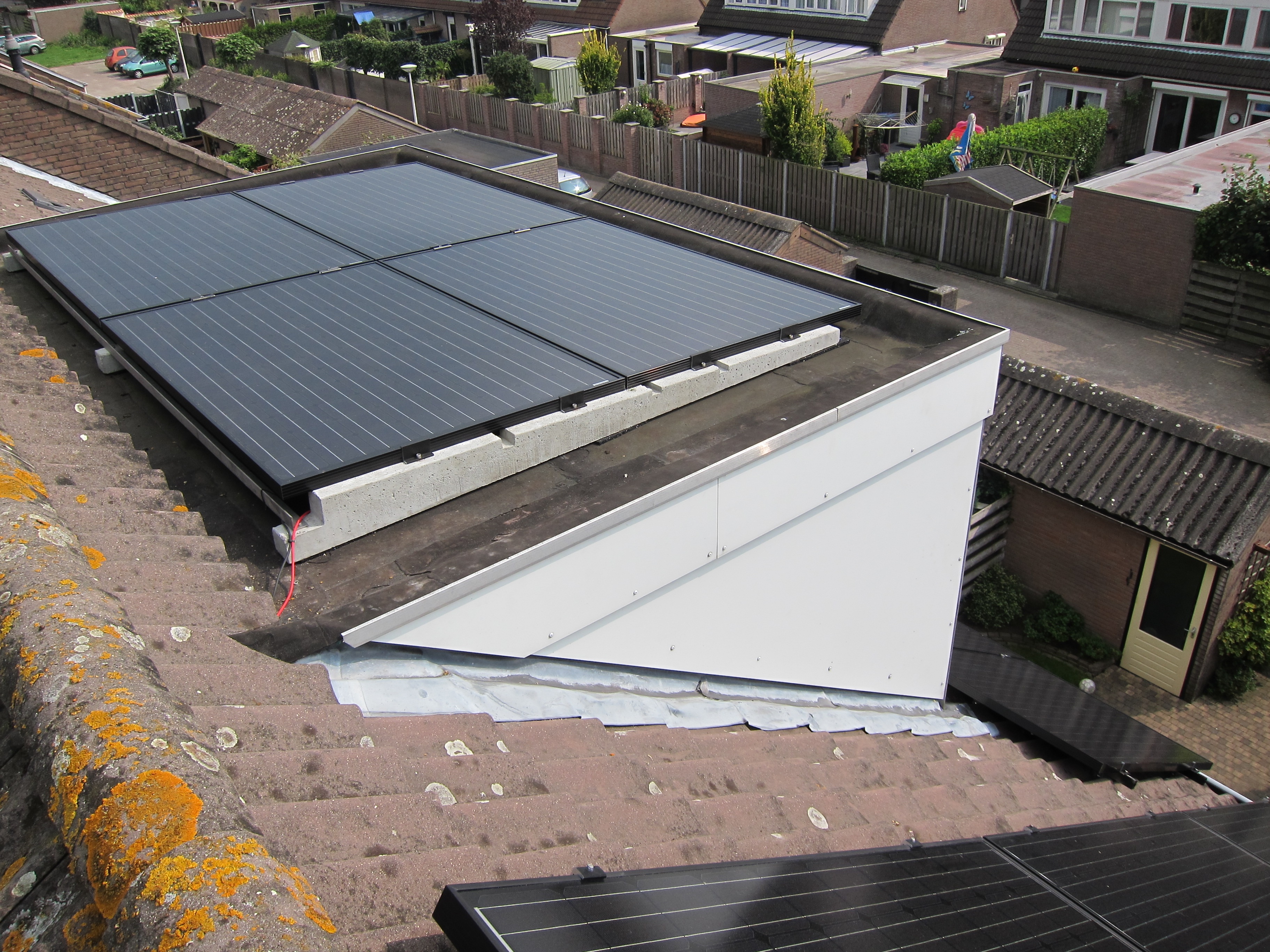

Buren hebben die voeten ook.
Afbeeldingslocatie: https://tweakers.net/i/QaZFYHRYxN51v6V-jRcgKepjBBs=/800x/filters:strip_icc():strip_exif()/f/image/dJXDzrOCgSlITC19TReLLum7.jpg?f=fotoalbum_large
Eerst lagen deze, maar die waren snel vuil en water bleef erop liggen.
Afbeeldingslocatie: https://tweakers.net/i/YZFmGjKn3-6ekuNp80QP6PZPB-4=/800x/filters:strip_icc():strip_exif()/f/image/6x3Wkv0G9uLLNumSRA1e6N3W.jpg?f=fotoalbum_large
Of maak ze zelf ;)
Edit: grind moet er wel gedeeltelijk onder uit, anders zou de kiezel op je bitumen drukken met lekkage tot gevolg.
[ Voor 35% gewijzigd door AUijtdehaag op 19-03-2020 19:17 ]

  • onetime
@base_ Zoals AUijtdehaag bovenaan in zijn reactie al aangeeft: 12 panelen in dak-vorm. /\
Iets anders lijkt me niet zinnig. Behalve 2 dakjes om het lager en goedkoper te maken. /\/\
ik heb zelf de eerste 3 panelen op de noord kant van het schuurdak gelegd. +/- 450.
Heb nog 10 panelen staan voor binnenkort op het noord dak van het huis. Ook +/- 450.
edit: ik zou de rijen naar- en van het huis af laten kijken. NO - ZW.

Ik zie het nu pas maar zo'n open achterkant zo vlak onder de nok lijkt me niet echt verstandig?
Geen grind onder de voeten/steunen zelf had ik wel begrepen ja

  • AUijtdehaag
base_ schreef op donderdag 19 maart 2020 @ 22:46:
Het hele spulletje ligt ook nog eens geborgd met RVS hoekprofiel en RVS dakhaken. Die dakhaken stonden nog niet op die foto.
Heeft al 5 jaar alle stormen doorstaan en geen krimp gegeven.

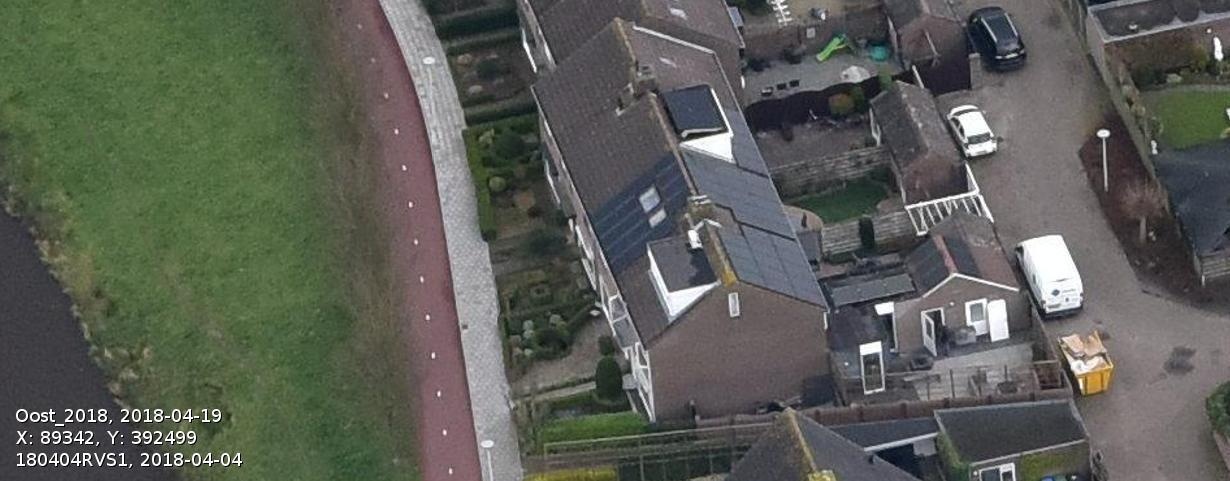

  • migjes
  • Laatst online: 12-11 13:14
@base_
ik heb zelfs 4x190Wp=760Wp op noord liggen.
restant spullen die ik over had.
Afbeeldingslocatie: https://tweakers.net/i/mAabPrCiP9FKd20b0IqJxSQJjIo=/800x/filters:strip_icc():strip_exif()/f/image/86jO06Zk5ebPUoIX05eAOr8a.jpg?f=fotoalbum_large
2 panelen hebben een probleem, het is niet alleen noord maar zit ook nog tussen hoge gebouwen in.
en de omvormer is maar 500W.
zeg maar zo beetje (bijna)alles fout wat er maar fout kan zijn. >:)
allen de Vmpp voor de omvormer is juist.(belangrijk) ;)
(maar goed kosten was ook zo laag door restant spullen, dat ik het toch in 1 jaar terug verdien.)
nu na 10 en 1/2 maand, staat de teller toch op 585kWh/kWp, dus ik denk dat ik wel over de 600kWh/kWp ga eindigen in een jaar tijd.
wat nog steeds een 60% opbrengst is.
mijn oost-west op het hoofd dak doet het beter.
daar haal ik nog steeds een 850kWh/kWp.
maar daar bijna geen schaduw van hoge gebouwen.
Afbeeldingslocatie: https://tweakers.net/i/pmAntRVrEp7p_jSmhWtMQh6LOBA=/800x/filters:strip_icc():strip_exif()/f/image/zEIjX9TSS3qKr0nySCXoVUOa.jpg?f=fotoalbum_large
hoewel het dipje rond 7:30 de schaduw van de kerktoren is. ;)
dus maak je niet te bang voor slechte opbrengsten, zelfs de slechtste setjes doe het wel afdoende.
zo lang je de panelen maar niet installeer in de kruip ruimte komt het al snel goed.
(of onder het dak, in plaats van op het dak. :P )
en ook de kosten zijn nu zo goedkoop geworden, we betalen nu maar 0,30-0,40€/Wp voor panelen.
dat was vroegen meer rond de 1,00€/Wp voor alleen panelen.
dus maak je niet te druk. ;)
(de 190Wp's hebben mij 0,80€/Wp gekost een jaar of 8 geleden.
die zijn terug verdiend, no prob.
nu koop je voor het zelfde bedrag een ruime +/-340Wp voor. ;) )

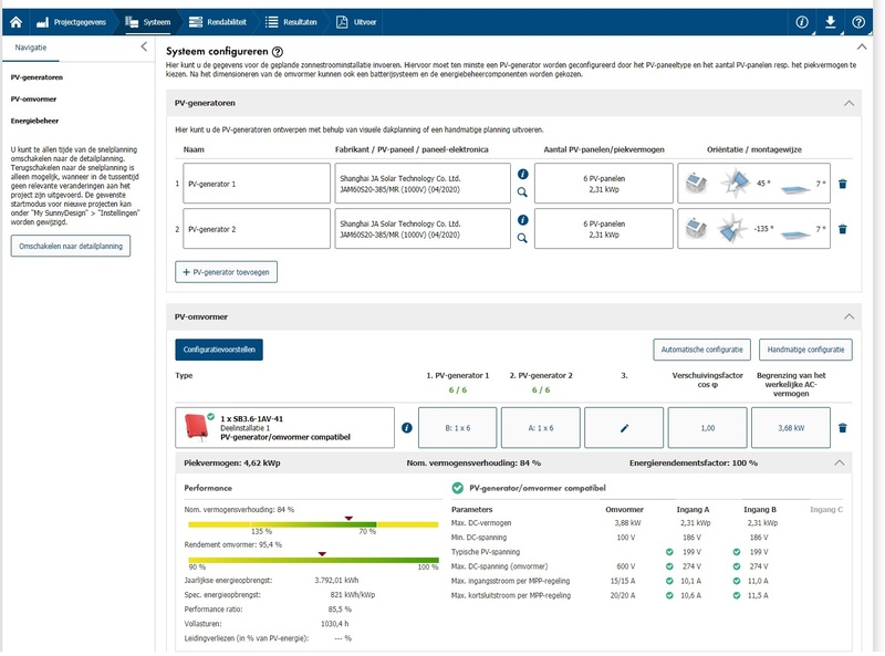

Ik kom dan op 12 panelen die ik eigenlijk in 2 strings moet plaatsen of optimizers moet gebruiken voor alle panelen?
Bij 6 panelen per string is de stringspanning vrij laag, dat lijkt me niet optimaal.
Wat voor omvormer past hier het best bij?
Een simpele growatt dual mptt lijkt me een wat lage stringspanning te geven.
Solaredge wordt vrij prijzig.
Microinverters ook niet goedkoop.
Is het verder raadzaam om met energieopslag rekening te houden of kan er altijd wel een power router met accu's tussen het net?
