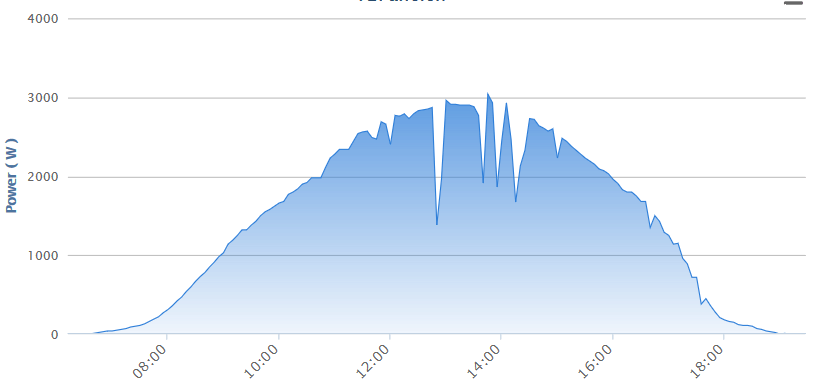

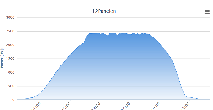

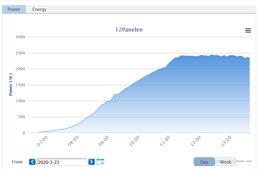

Iedereen heeft mooie parabolen, ik heb een systeem van 3660kwp op zuid maar mijn grafiek van gister ziet er zo uit:
Afbeeldingslocatie: https://tweakers.net/i/7AXT60Ab7LLjN8Fdnd1sqZFdgsU=/800x/filters:strip_exif()/f/image/eZGzaMDDF5Rv0w4fqK4aokSt.png?f=fotoalbum_large
Is er ergens een probleem in mijn installatie of krijg ik toevallig gewoon strak 2400 watt binnen voor aantal uren ?
p.s: installatie is nog nooit hoger dan 2400 watt gekomen.. vanaf installatie dec 19'

bd-casemod schreef op maandag 23 maart 2020 @ 10:28:
Waarschijnlijk zijn bij jou alle 12 panelen aangesloten op 1 tracker en heb je geen SMA omvormer, dus wat heb je wel.

bd-casemod schreef op maandag 23 maart 2020 @ 10:38:
de SOFAR SOLAR 3KTLM-G2 (3000watt), landcode staat op NL
Dan ben je lekker aan het aftoppen, de omvormer is best klein.

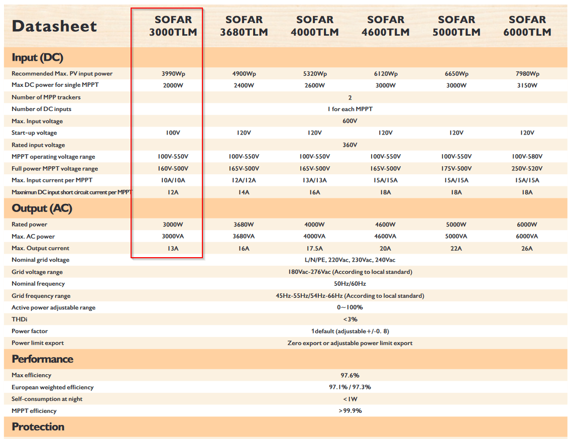

Daar lijkt het wel op ja, als ik de datasheet van die omvormer bekijk kan hij per MPPT max 2400W verwerken. Je zult de panelen dus moeten verdelen over de twee MPPT's. Als de oriëntatie gelijk is zou ik dan de strings in tweeën delen.
PS: Moet eerlijk zeggen dat dit wel een enorme faal is van de installateur die die omvormer heeft opgehangen. Ik zou uiteraard hem ook verantwoordelijk maken om dit te fixen
[ Voor 15% gewijzigd door DARKviper123 op 23-03-2020 10:46 ]
2170Wp Oost - 3410Wp Zuid - Growatt 5000MTL-S
  • insomniac
  • Laatst online: 13:17
@DARKviper123 dat is de 3680TLM de 3000TLM kan max 2000W aan per MPPT.
Ik vermoed dat er wel 2 strings aangesloten staan maar in een ongelijke verhouding.
Zelfs maar 2000W zie ik hier als het idd de 3kW is en niet de 3,4kW die 2400W per mppt doet.
Met 2x 6 panelen komt er meer uit, maar dat hangt ook af van de dakhoek .

Vandaag hebben we het precies hetzelfde:
Afbeeldingslocatie: https://tweakers.net/i/TkcfIg9O82bZhAksyZgx1tSktVE=/800x/filters:strip_exif()/f/image/m2uBMclYR40gxQFHA25UbbBI.png?f=fotoalbum_large
Afbeeldingslocatie: https://tweakers.net/i/owcLWRe-mvI4cg_7ogsTNtiwKrc=/800x/filters:strip_exif()/f/image/PjViHmbM18sTywLi2gVznS0x.png?f=fotoalbum_large
Heb contact gehad met de leverancier, ze gaan Y kabels er tussen zetten. het resultaat laat ik jullie weten.

@bd-casemod hebben ze dan een verkeerde sticker op de omvormer geplakt, want de datasheet en praktijk lijken niet echt overeen te komen....
Als ik op de omvormer zelf kijk geeft hij keihard aan dat het een 3000watt model is, dus dat lijkt mij niet.

Paar kleine wolken gooide roet in het eten maar dit ziet er een stuk beter uit:
Afbeeldingslocatie: https://tweakers.net/i/ji1Y9iGoP9zdMsckjnVW-xn2BNI=/800x/filters:strip_exif()/f/image/ehOzwt5Wjgar8tmpeoMxTFR6.png?f=fotoalbum_large

Als je de Sofar Solar 3KTLM-G2 hebt zoals je zegt, is het nog een heel ander verhaal ;)
http://www.sofarsolar.com...tail/457/SOFAR%203KTLM-G2
  • bd-casemod
  • Laatst online: 12-10 18:51
Ertje650 schreef op maandag 31 augustus 2020 @ 23:08:
Probleem is opgelost met een y kabel en een setting aangepast. Draait sindsdien vlekkeloos.
