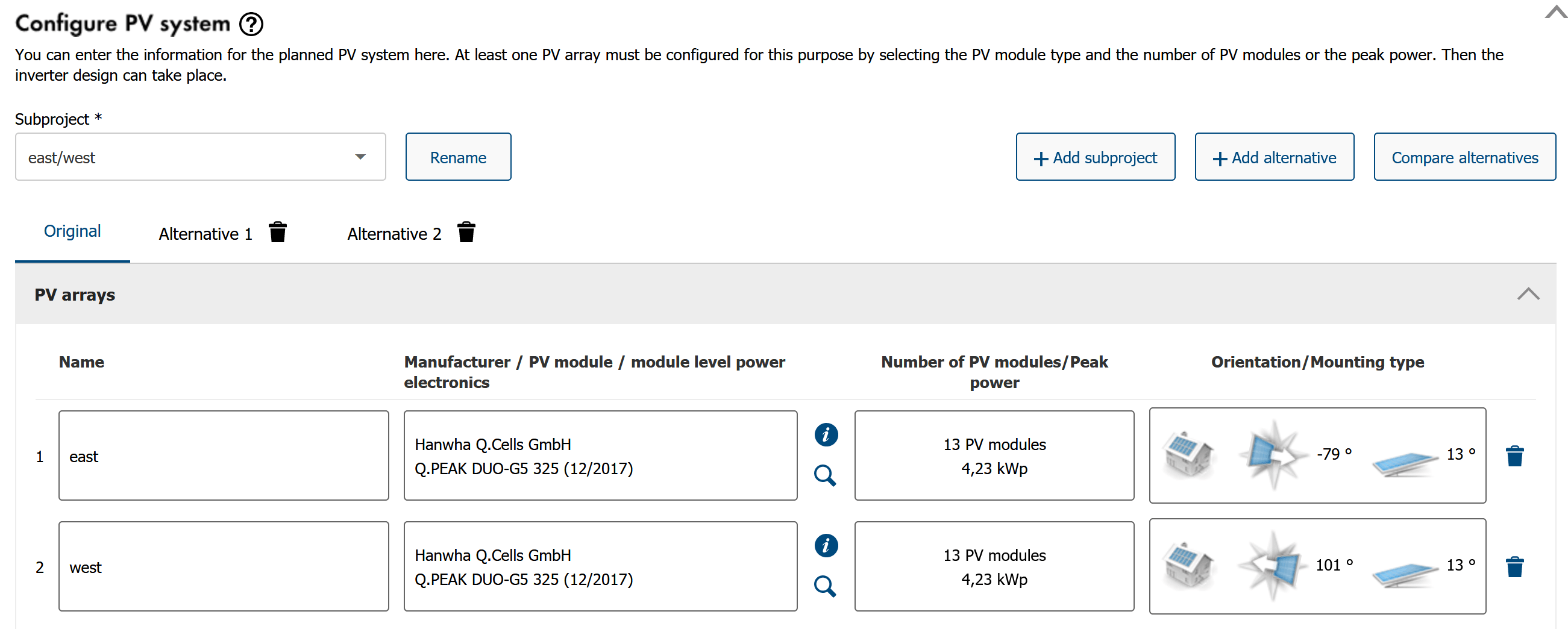

Herr.Flick schreef op dinsdag 25 februari 2020 @ 23:10:
Inderdaad, typfoutje, moet 2300kwh zijn en dus ook 7000kwh...
Beide daken liggen vrijwel geheel vrij van schaduw, pieken van 2500w+ (op zuid) heb ik waargenomen in september (ben pas online gegaan in de laatste middag van augustus)
Ik heb nog even zitten stoeien met sunny design, maar een oost/west opstelling kan ik niet kiezen, althans dat lukt mij niet. :/
Het kan echt: definieer een apart oost en een apart west array. Zie screenshot: Afbeeldingslocatie: https://tweakers.net/ext/f/yElq6WsGQCPdsMC1RUzOoyID/thumb.png
12.090kWp → 40 panelen → oost/zuid/west | Zonneplan | EV | Anker Solix 7kWh

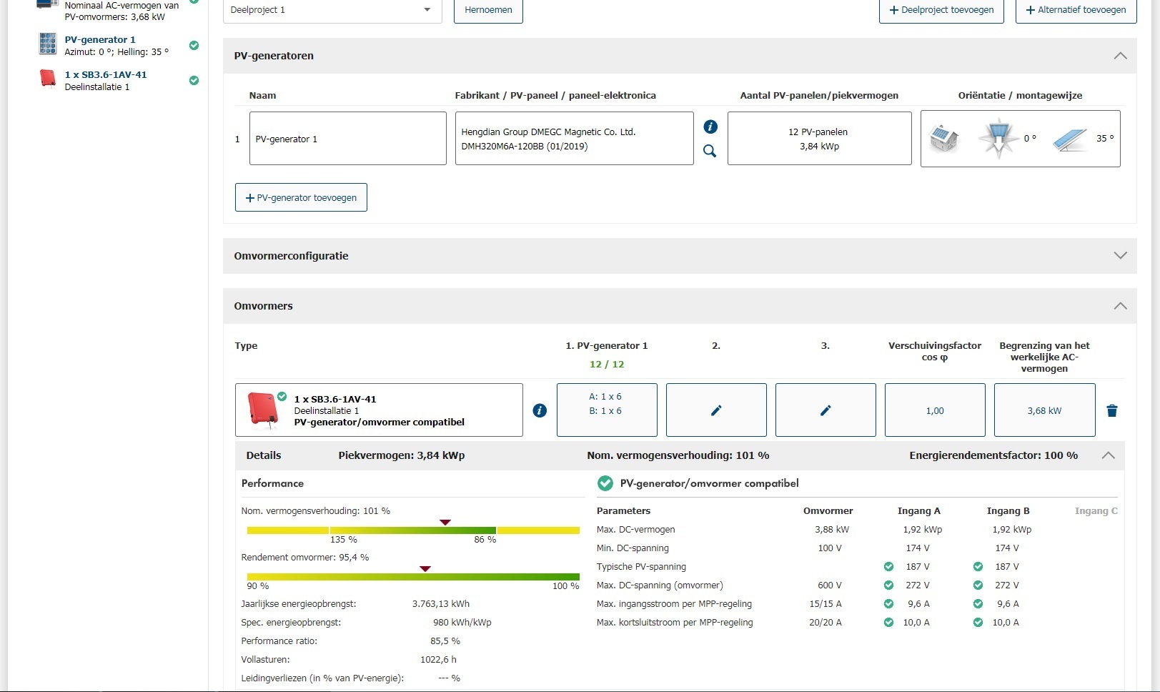

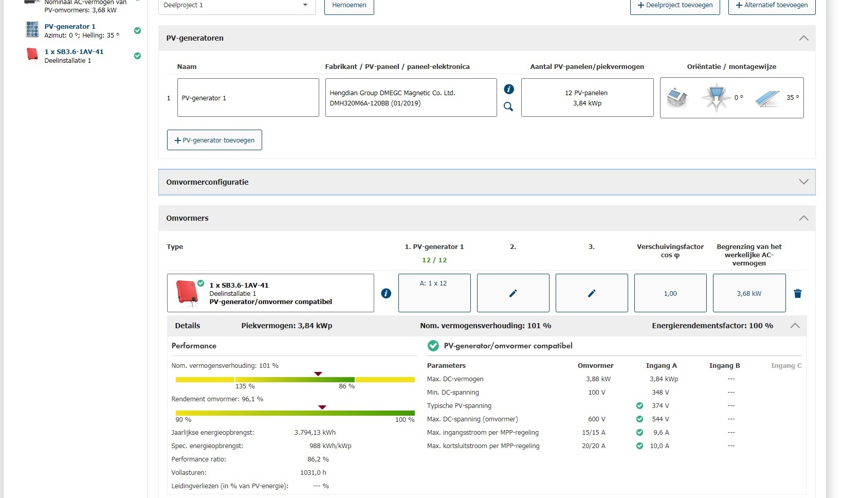

Kom hier ook meekijken, sinds 28 januari DMEGC panelen full black, totaal 3840 Wp pal op het zuiden.
Afbeeldingslocatie: https://i.imgur.com/9TOk2Nj.jpg
In het midden zat een veluxraam, dat heb ik laten weghalen omdat ik het niet mooi vind om panelen om eromheen te bouwen, wordt het een beetje rommelig van.
Daarnaast is de zolder niet echt in gebruik, alleen voor opslag.
Mocht daar ooit verandering komen dan laten we een dakkapel of raam monteren op het noorden, is ook een stuk minder warm.
Het was flink passen en meten en er is een paar cm gesmokkeld in de no-go zone maar uiteindelijk hebben ze alles passend kunnen monteren :)
Totaal 191 kWh opgewekt, best tevreden gezien het weer.
Vind wel dat de omvormer 's ochtends bij weinig zon tijdens het opstarten vrij veel geluid maakt.
Een soort jankend geluid wat afhankelijk van de hoeveelheid zon wel 15 minuten kan aanhouden.
Nu slaapt er niemand op zolder dus het is voor de rest geen probleem maar mocht dat wel ooit zo zijn dan moeten we daar een oplossing voor zoeken.
[ Voor 11% gewijzigd door -Junkiexp- op 28-02-2020 23:30 ]
3840 Wp pal op zuid zonder schaduw, Zuid-Holland zuid - Panasonic WH-MDC07J3E5 monoblock warmtepomp - Atlantic Explorer V4 200 liter coil warmtepompboiler - Technea Shower HR Tube 1-21 douchepijp-wtw - gasloos sinds 13-04-2024

Welk merk/type omvormer?
En is het 1x12 aangesloten hoop ik?
Kan je stringvoltages uitlezen?
Dakramen eruit, altijd goed. :)

@AUijtdehaag
SAJ r5-4k-s2
Is een omvormer van Zonneplan.
Er komen van het dak 2x rood en 2x zwart binnen dus ik neem aan dat het 2 strings zijn dan.
Is 1 string beter?
Stringvoltages weet ik niet, ik lees de omvormer nu uit via een app van Zonneplan zelf.
Dat gaat met een 4G stick die er inzit, mij niet bekend waarom dit niet via Wifi gaat overigens.
Zit overigens wel iets van een data poort op, ik moet dat nog eens uitzoeken wat er precies mee mogelijk is.
  • -Junkiexp-
  • Laatst online: 19-11 20:56
@onetime
Had gekund, maar er zit ter hoogte van waar de panelen zitten een scheidingsmuur, en en richting de noordkant ook.
Onder het dakraam staan wasmachine's, droger en een ketel.
Wel fijn als daar daglicht is.
Het dakraam wordt deze lente vervangen door een nieuwe Velux raam met HR++ glas.
In de grote ruimte waar nu de panelen liggen komt een dakraam of dakkappel op noord als we die ruimte functioneel gaan gebruiken.
@Andrehj
Zat oud dubbelglas in en was lek.
Tevens was dat oude raam iets te groot, dus zoals hierboven vermeld komt er geheel nieuw raam in.
  • AUijtdehaag
AUijtdehaag
-Junkiexp- schreef op zaterdag 29 februari 2020 @ 15:53:
@AUijtdehaag
SAJ r5-4k-s2
Is 1 string beter?
Dan is het deze?
https://www.saj-electric....40f0af6bf82ca5918a4c.html
Nominal DC Voltage[V]: 360
12 x 32 Vmpp = 384 Vmpp, 1 string is beter inderdaad voor het rendement.
Je kan er 1 string van maken "binnen" (mc4 stekkers neem ik aan?)
Soms wordt het niet gedaan, als de mppt ingang, niet het volle vermogen kan leveren.
(is soms het geval bij sommige chinese omvormers)
Maar een passend voltage is wel beter nog voor het rendement vd omvormer.
Hoor je iets van coil-whine bij het opstarten ofzo? Misschien door het lage voltage?
Maar lijkt me dat zonneplan dit moet fixen?
[ Voor 8% gewijzigd door AUijtdehaag op 29-02-2020 16:07 ]

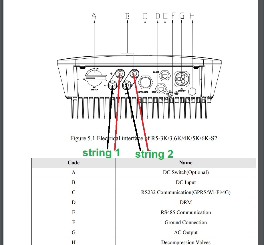

AUijtdehaag schreef op zaterdag 29 februari 2020 @ 16:03:
Dan is het deze?
Volgens mij wel:
Afbeeldingslocatie: https://i.imgur.com/mNJyAYB.jpg
Dit zijn de panelen:
Afbeeldingslocatie: https://i.imgur.com/qjvmPQK.jpg
Geen stekkers, de kabels gaan direct de omvormer in.
Tenzij er daar stekkers zitten binnenin maar dat lijkt mij stug.
Edit: er zitten wel stekkers aan:
Afbeeldingslocatie: https://i.imgur.com/dU5JhZB.jpg
Maar als het beter is voor het rendement begrijp ik niet dat zonneplan dat niet gedaan heeft, zou dat een kwestie zijn van kennis die mist?
In de PDF van de fabrikant staat dat er wel grind monitoring op zit trouwens.
Het geluid bij opstarten is een soort van whining inderdaad, zeker bij bewolkt weer duurt het best lang voordat het over is.
Bij zonnig weer gaat het volgens mij een stuk beter, zal er eens opletten.
Maar daar moet ik nog contact over opnemen, ik dacht eigenlijk dat het normaal was, geen ervaring verder met PV.
[ Voor 5% gewijzigd door -Junkiexp- op 29-02-2020 18:14 ]

  • AUijtdehaag
AUijtdehaag
-Junkiexp- schreef op zaterdag 29 februari 2020 @ 17:54:
Volgens mij wel:
Ze "moeten" naar 1 string, ik zie geen problemen om dat te doen met je huidige omvormer. (mag qua spanningen en stromen gewoon)
Ik heb het ingevoerd in sunnydesignweb (kies nieuw project, vul lokatiegegevens in en ga naar de pvconfiguratie)
Omvormer rendement 95,4% met 2x 6
Afbeeldingslocatie: https://tweakers.net/ext/f/Hk5UpEK0mQs2MqpUIYebKNP2/thumb.jpg
Omvormer rendement 96,1% met 1x 12
Afbeeldingslocatie: https://tweakers.net/ext/f/S3xkHiHQPOy0SA5YOqlHA8lq/thumb.jpg
Opmerking: Officieel "mag" je de plus (rood) en de min (zwart) niet meer bij elkaar doen in 1 buis, vanwege sluiting gevaar / arc flash. Neemt niet weg dat het wel gewoon gedaan wordt....
Het zit nu zo:
Afbeeldingslocatie: https://tweakers.net/ext/f/ztjEzYNchC6ix9JdItUWXK3o/thumb.jpg
Ik ga niet vertellen hoe het moet, want ik denk dat je niet zo ervaren bent met deze hoge spanningen.
Kun je een flinke opdonder van krijgen als je een fout maakt.
Dus graag zonneplan kontakteren. (met mijn plaatjes)
Laat ze ook even een extra wartel zetten in de werkschakelaar voor de aardingsdraad. Erg slordig vind ik het nu. Desnoods met een verloop naar kleinere maat wartel
Een wartel is toch ook een trekontlasting...en maakt de werkschakelaar wat minder inwendig vatbaar voor vuil en water.
Misschien wordt de coil whine ook minder met hogere Vmpp. (maar een omvormer hoort gewoon stil te zijn)
[ Voor 6% gewijzigd door AUijtdehaag op 01-03-2020 15:47 ]
