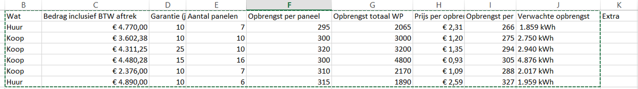

Freakie1NL schreef op dinsdag 12 maart 2019 @ 15:13:
Beter leesbaar geupload. Ik heb mijn formules gewoon doorgetrokken verder is het invullen, dus tja die moet kloppen. Alleen is >4000 kWh een totale overkill met een verbruik van 2700 kWh. Overigens is dat wel de enige partij die een verwachte opbrengst in de offerte meegeeft, die hoger ligt dan paneel WP * aantal panelen. Dat is best raar. Ik denk voor die van 1,09 te gaan tenzij die van 0,93 de offerte aanpast (heb ik om verzocht) naar een wat mindere opbrengst. Maar dan zal je zien dat de prijs per opbrengst omhoog gaat.
Dus als je dadelijk een WP of een EV hebt ga je panelen bijleggen?

CurlyMo schreef op dinsdag 12 maart 2019 @ 15:14:
Dat zijn allebei geen investeringen die ik binnen 5 jaar doe. Of te wel ik lever dan gemiddeld 2200 terug, ad 12 cent = 264 euro per jaar. Nou daar ga ik dit systeem niet op terug verdienen.

Freakie1NL schreef op dinsdag 12 maart 2019 @ 15:18:
Vergeet je hier niet de belasting nog bij op te tellen? Scheelt toch weer € 55.-
ach, als je de centen hebt, dan zou ik het doen. ;)
dan heb je ongeveer 850€ korting op je energie rekening.
(2700x0,22 + 2200x0,12)
dat geeft je nog steeds een TVT van rond de 5 jaar.
dus als je dan na 5 jaar een EV of WP koopt, dan heb je de gratis stroom al.
maar het is nu wel 2000€ extra betalen en dat kan lastig zijn, die snap ik ook wel.
ook de rizico's van veranderende regels, het blijft gokken met onze regering. ;)
(je kunt ook een goedkoop elektra kacheltje kopen en zo even wat affakkelen en gas besparen.
kost maar een paar 10tjes, bespaart helaas alleen weinig gas.)
@CurlyMo
wedden, binnen 2 jaar breid hij uit en heeft hij een WP. })
Na 2020 is salderen gebeurd, als Wiebes zijn zin krijgt. Dan is wat je opwekt sowieso niet meer te verrekenen met wat je verbruikt.
Aangezien je dan een (nog vast te stellen) "terugleversubsidie" per kWh krijgt, is dat wat je terugverdientijd bepaalt.
De hoeveelheid die je legt is dan ook niet interessant meer, de terugverdientijd verandert er niet door.
Daarom heb ik de dakvlakken vol gelegd met 68x 300Wp panelen, ofwel 20.400Wp.
Eigen verbruik is overigens nog wel een dingetje, alles wat je direct uit je panelen kan gebruiken hoef je niet duur (€0,23) te kopen en als je het eigen verbruik hoog weet te krijgen is je tvt korter.
Omdat ik een warmtepomp heb (die het percentage eigen verbruik overigens fors verhoogt) en geen gas meer, is m'n voorschot nu nog €5 maar krijg ik zo'n €800 tot €900 terug aan het eind van het jaar.

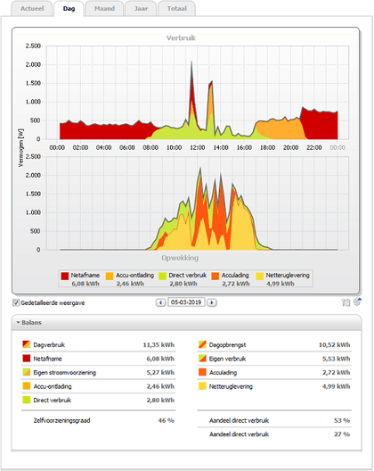

Overigens: om nog wat te zeggen over "grote" PV-systemen en eigen verbruik, een warmtepomp kan na het salderingstijdperk daar een hele mooie bijdrage aan leveren.
Zo hebben mijn zonnepanelen in februari 748,9Wh opgewekt en heb ik volgens GreenChoice 482kWh teruggeleverd.
Dat betekent dat ik in februari 266kWh eigen verbruik had, ofwel zo'n 35,5% van wat ik heb opgewekt in die maand. Na het salderingstijdperk is dat heel voordelig :)
Mijn "geheim" is wel dat ik nachtverlaging toe pas en warm water overdag maak, dus 's nachts m'n verbruik minimaal houden en overdag zoveel mogelijk op de panelen draaien.

  • Hardware Junk
  • Laatst online: 08:57
@cricque
Management met een accu. Piek is wasmachine & droger. Accu gebruikt als buffer, ontlast het net. Wellicht ook mooi om naar te kijken. Ik gebruik het als een kleine buffer, investeren in een hele dikke thuis accu is in mijn ogen nog net niet rendabel. Zoals je ziet benut ik mijn 2kWh accu meer dan 1 cycle per dag op deze manier.
Afbeeldingslocatie: https://tweakers.net/ext/f/bt9Eaou5htkTwpwGvSBl0cNq/full.png
2240 Wp oost + 3300 Wp west + 2KWh accu + 1800 Wp zuid
