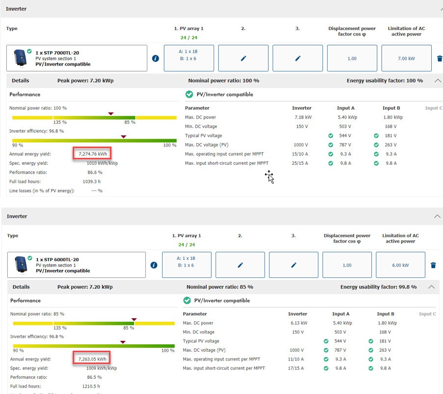

Hmmm vorig jaar mei/juni de sleutel gekregen van mijn nieuwbouwhuis met daarop 18x 295Wp geïnstalleerd op Oost. Installeur heeft toen een 4400W Growat omvormer geïnstalleerd. Dat vond ik toen wat weinig in verhouding tot de geïnstalleerde 5310Wp. Zijn onderbouwing was toen dat ze altijd 80-90% vermogen pakte van het geïnstalleerde vermogen. Ook omdat mijn dak op oost lag en daarom iets minder als het optimale zou opwekken.
Echter, tot vandaag.....
Ik heb onlangs de Wifi Growatt module geïnstalleerd zodat ik meer inzicht heb. En gisteren heb ik de zonnepanelen een wasbeurt gegeven. Speciale borstel voor de verjaardag gekregen en daarmee al het Bouwstof etc van de nieuwbouwijk eraf gehaald. En zie vandaag opeens mijn probleem.
Afbeeldingslocatie: https://ordelman.org/zonnepanelen_afvlak.png
Dat is voor het eerst dat ik dat zie sinds ik een paar weken de Wifi adapter heb. Vermoedelijk door het schoonmaken van die panelen.
Ik ben geen expert maar dit lijkt me niet lekker. Ook omdat het nog echt voorjaar en zomer moet worden. Vanmorgen was er nog genoeg bewolking en ik was sowieso verbaast deze opbrengst te zien.
  • cville
  • Laatst online: 11:10
GAEvakYD schreef op zondag 17 maart 2019 @ 10:40:
In de zomer heb ik nooit aftopping gehad omdat het daar te warm voor is.
Jij zit op een verhouding van 83% terwijl ik op 82% zit. Ik heb ook aftopping in het begin gehad maar dat is in de 5 jaar na oplevering na het 1e jaar nog maar 1 keer voorgekomen. Ik zou me dus niet direct zorgen maken omdat aftopping door paneel degradatie vanzelf (bijna) overgaat.
[ Voor 4% gewijzigd door cville op 17-03-2019 10:49 ]

@GAEvakYD
De aannemer heeft gelijk.
Het verlies is op jaarbasis erg weinig. De meerprijs van een grotere omvormer verdien je niet terug in de verwachte levensduur van een omvormer.
De zon gaat steeds hoger staan in loop van het jaar, dus ook schuiner op panelen waardoor vermogen zakt. En vamorgen was uitzonderlijk omdat zonnestralen tussen wolken kaatsen en daarom extra sterk binnen vallen. Zonder wolken zal je vermogen behoorlijk gaan zakken. Dus je omvormer is prima.

busscherski schreef op zondag 17 maart 2019 @ 11:11:
@GAEvakYD
reneeke1970 schreef op zondag 17 maart 2019 @ 11:39:
Dank voor jullie hulp. Stelt me zeker gerust.
Dit alles zit aangesloten op een 1 fase omvormer op een 3x25a huisaansluiting. Ik wil komende tijd gaan uitbreiden met 20x3252p. Dan heb ik totaal dus 5310 + 6500 = 11810Wp liggen op het dak.
Ik heb een all-electric huis met warmtepomp en een full EV auto met 64kWh accu, dus die kilowatjes komen wel op. Zou wel jammer zijn als het salderen er inderdaad af gaat. Ik twijfel nog wel met de 20 nieuwe panelen. Ik kan ze puur op zuid leggen, of Oost/West zodat ik een betere dekking door de dag heen heb. Echter liggen die huidige 18 panelen ook al op oost, dus in de ochtend zal ik vooral veel overschot hebben.

Vraagje, ik heb nu een installatie liggen van 24x JA-solar 300WP (JAM6(K)(BK)-60-300/PR), totaal dus 7200wp met een SMA Sunny Tripower 6000TL-20. Vermogen van 6000WP. Ik zie dat als de zon nu volop schijnt mijn systeem niet verder gaan dan (bijna) 6000Watt, wat natuurlijk overeen komt met het vermogen van de omvormer.
Wat is de reden dat men dit zo heeft gemonteerd/geadviseerd? Niet dat ik nu de omvormer ga vervangen, maar had ik op basis van de specs van de panelen niet beter een 7000WP omvormer kunnen plaatsen?
In sunny design web heb ik ook al eens wat ingevuld, maar moet ik dat nu zo interpreteren dat op mijn installatie het verschil minimaal is en daarom beter is een iets 'lichtere' omvormer te nemen dan een zwaardere of over te dimensioneren?

  • Andrehj
Andrehj
@Boeie: Je energy usability factor is 99.8%. Je verliest dus nagenoeg niets. Ik denk dat je omvormer prima bij je systeem past. Hoe ziet de grafiek van het opgewekte vermogen er uit?
  • Rouske
  • Laatst online: 03-11 22:40
@Boeie is er een specifieke reden waarom het 18 om 6 panelen zijn op de 2 ingangen?

Het "onderdimensioneren" van een omvormer is redelijk normaal en wordt doorgaans gedaan vanuit kostenoogpunt (de zwaardere = duurdere omvormer zal de meerprijs niet terugverdienen) of vanwege de plaatsing van de panelen (niet optimaal, dus lagere opbrengst).
Wat ik hier zie is niet heel gek. Wel ga ik mee met de vraag waarom de verdeling zo "scheef" is. Met 6 panelen op de tweede mpp tracker zal die net aan opstarten en nooit fatsoenlijk de 295 V – 800 V / 580 V krijgen die de tracker wil zien.
Of zijn het twee strings op 1 tracker?

  • Boeie
  • Laatst online: 03-11 08:52
@Rouske Ja, dat ik daar niet op gelet had bij het invoeren in de Sunny designer :+
@teacher Volgens mij is het gewoon 2 strings van 12.
  • reneeke1970
  • Laatst online: 13:11
reneeke1970
Boeie schreef op donderdag 21 maart 2019 @ 08:39:
Denk dat een drie fase omvormer liever 1×24 heeft?

  • Boeie
reneeke1970 schreef op donderdag 21 maart 2019 @ 09:56:
Ik weet niet hoe het is aangesloten. Kan ik dit afleiden uit de sunny explorer software? Het zal ook wel gewoon goed zijn zo, @teacher beantwoorde mijn vraag al, wat de reden is van het formaat van de omvormer.

  • Rouske
Boeie schreef op donderdag 21 maart 2019 @ 10:34:
Dat kan je zien aan de stringspanning, als beide stringspanningen nagenoeg gelijk zijn zal de verdeling inderdaad 2x12 zijn.

Boeie schreef op woensdag 20 maart 2019 @ 15:06:
[Afbeelding: omvormer]
Edit: nvm ik had het omgekeerd gelezen. Dit is prima, er wordt hier een klein beetje ondergedimensioneerd en daar is heus niks mis mee. De momenten dat je meer als 6kW zou kunnen halen wegen niet op. Vergeet ook niet dat je panelen over hun levensduur ook wat minder gaan presteren... Afhankelijk van je orientaties van je panelen had je misschien zelfs nog iets kleiner kunnen gaan, maar da's nu niet duidelijk.
Om je een idee te geven, hier ligt door ZuidWest/ZuidOost orientatie. 2 x 12 x 280Wp op een 4kW omvormer. Als ik een 5kW omvormer nam dan betaalde ik per jaar 100 EUR meer terwijl ik in kWh (en dus euro's niet zoveel opbracht. Simpele rekenoefening...
