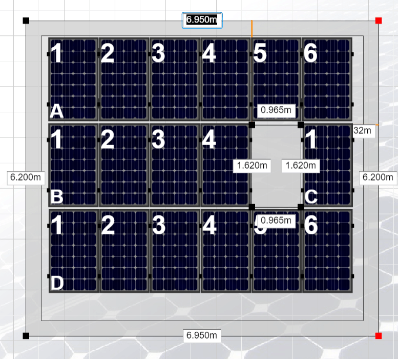

Beste medetweakers, in een bestaande oost-west opstelling heb ik nog wat ruimte om twee panelen te plaatsen. Idealiter zouden deze 100x100 cm moeten zijn. Ik ben al dagen aan het zoeken, maar zonder
resultaat. Heeft iemand een idee voor een merk/type ? Dank vast !

zijn er ook mensen die ervaring hebben met panelen en dakramen,
ik wil mijn dak zo vol mogelijk leggen maar heb 1 dakraam in het midden van het dak deze heeft een afmeting van 965x1625 mm volgensmij moet dit precies kunnen
systeem wat ik wil toepassen is Esdek Clickfit (niet de evo want die eindkappen zijn te lang)
paneel is 992mm breed
hier komt 8 mm bij voor de tussenklem tussen de panelen
de panelen die naast het dakraam zitten worden voorzien van eindklemmen deze zijn 17mm breed
volgensmij moet dit dan precies om mijn dakraam heen passen en heb ik 3mm speling.
komt dit goed zo of zie ik toch nog wat over het hoofd?
ik wil graag voor solaredge gaan en totaal is het 5100 wp gericht op het oosten
als ik het goed begrijp heb ik dan aan een SE3500H voldoende deze gaat tot 5425wp of kan ik niet zo rekenen?

@H143
Ik durf niet te zeggen of dit past maar het ziet er goed uit zeg!
Waarom lijkt dit zo mooi uit te komen? Is dit bewust ontworpen voor zonnepanelen?
Qua maten lijk je al een goed beeld te hebben. Maar misschien heb je hier nog iets aan:
Behalve Panasonic panelen heb je momenteel panelen van 1650 mm maar ook iets langere van bijvoorbeeld 1670 mm. Wellicht is een net wat korter of net wat langer paneel handig.
de lengte ben ik niet bang voor kan de rij afstand desnoods per rij nogwel een cm groter maken zit meer met de breedte,

H143 schreef op vrijdag 22 maart 2019 @ 22:27:
Mooi plaatje, ik heb soortgelijk berekend voor mijn panelen onder het dakkapel.Daar had ik 6cm speling. Ik denk dat je 1 maatvoering vergeet. De eindklem moet ook "grip hebben" het advies mijn kant op was toen dat je minimaal 2-5cm over laat steken van de buis waar de klem op komt. Dat zou wel eens krap kunnen worden bij jou?
Bij elke PV installatie moet je gericht kijken naar het DC en AC vermogen. Als je er 5425wp DC aanhangt, en de zon is op zijn hoogst voor jouw oost opstelling zal er in de piek maanden 5000watt AC uit komen. Met een 3500HD omvormer kan je maximaal 3500wp belichten waardoor je AC 3500watt uitlevert. Ik zou een 5000 (=3fase) omvormer ophangen. Of wat panelen weglaten en voor een 1 fase 4000HD gaan, als je geen 3 fase groep aangelegd krijgt.
Waarom noemt SE dan het maximale DC vermogen, en waarom is dat lager dan het AC vermogen waar de software cap op zit? Omdat je met verschillende dakvlakken kan werken, waar op een ander tijdstip piek licht op valt. Waardoor je de pieken over de hele dag verspreidt. Dan is er een max waarde van 5400wp aangesloten panelen ivm garantie, het DC circuit zal niet meer aan kunnen fysiek ivm brandrisico oid.

@H143
Is het niet handiger dan om 1590mm x 1053mm te gebruiken of 1686mm x 1016mm ?
Ik heb ervaring met het bevestigingmateriaal van sun-solar.
Dat is 8 mm voor tussenklem en je hebt minimaal 25 mm nodig voor eindklem.
Is een 3-fase omvormer niet iets?
Een SMA kan ik ook uitlezen via node-red en modbus tcp/ip (modbusserver in de SMA)
Welke richting en helling komen de panelen ?
[ Voor 25% gewijzigd door AUijtdehaag op 23-03-2019 07:54 ]

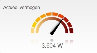

MeTooPV schreef op maandag 25 maart 2019 @ 01:20:
Kan iemand bevestigen dat een solaredge SE4000-16A niet is in te stellen op meer dan 16A. Is een bestaande installatie, en de zekering kan zonder probleem naar 20A i.p.v. de huidige 16A.
Om 16A te leveren bij 4000 W zou de spanning in het net 250V moeten zijn, lijkt me hoog.
Conform datasheet is 16A de max.
Net trouwens bericht van SolarEdge terug, al hun nieuwe omvormers voldoen (eventueel dmv firmware-update) aan de nieuwe netcode (RfG). Deze firmware-update hoeft enkel uitgevoerd te worden op omvormers die na 27-4-19 geplaatst worden en mogelijk nog van 'oude' firmware voorzien zijn.

  • Laatst online: 09-01-2021
Wat zouden jullie adviseren?
Ik heb een jaarverbruik van 3200kWh met een dak op Zuid Oost.
Met een beetje puzzelen, kom ik op 18 panelen uit, met 300Wp, zit ik op 5400Wp, maar realistsiche jaaropbrengst van zo'n 4600kWh.
Of kan ik beter voor 13 panelen gaan? 3900Wp, met realistische opbrengst van 3300kWh per jaar?
Het lastige is een beetje, wordt het straks na salederen nu juist voordeliger om meer of minder neer te leggen?
Youtube: DashcamNL
  • hesselbeertje
  • Laatst online: 12:50
Sowieso je dak vol leggen. De laatste 5 panelen zijn relatief goedkoop, en dus snel terugverdiend. Op toekomstige regelingen een investering baseren is in Nederland sowieso ondoenlijk.
  • Grolsch
  • Laatst online: 07:27
Grolsch
Ik zou ook voor de "dak vol" optie gaan, de prijs per WP wordt dan goedkoper, wellicht in de toekomst meer "elektrische dingen" gaan doen zoals verwarmen of een EV.
PVOUPUT - 13.400WP - Twente
  • reneeke1970
  • Laatst online: 13:11
reneeke1970
dfrenner schreef op maandag 25 maart 2019 @ 11:50:
Ik sluit mij bij bovenstaande aan, ook mede omdat 18 panelen al lekker draait op drie fase omvormer.
1 PVoutput . Dongen NB
  • GioStyle
  • Laatst online: 14:01
Dat de laatste 5 panelen relatief goedkoop zijn en daardoor snel terug zijn verdiend klopt natuurlijk niet. Voor je teruglevering na het salderen krijg je slechts een ‘kale’ teruglevergoeding. Je tvt wordt dan opeens twee keer zo lang voor die extra panelen.
Ik ben het wel mee eens: doe het in één keer goed en leg je dak helemaal vol. ‘t Liefst nog in een oost/west opstelling om je eigen verbruik te maximaliseren.
[ Voor 10% gewijzigd door GioStyle op 25-03-2019 13:04 ]
