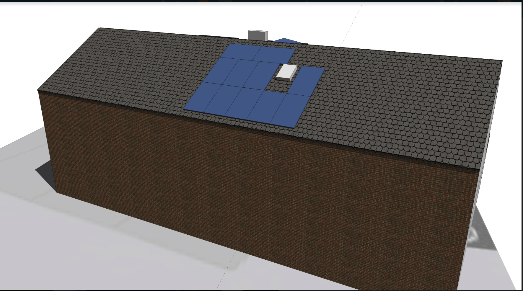

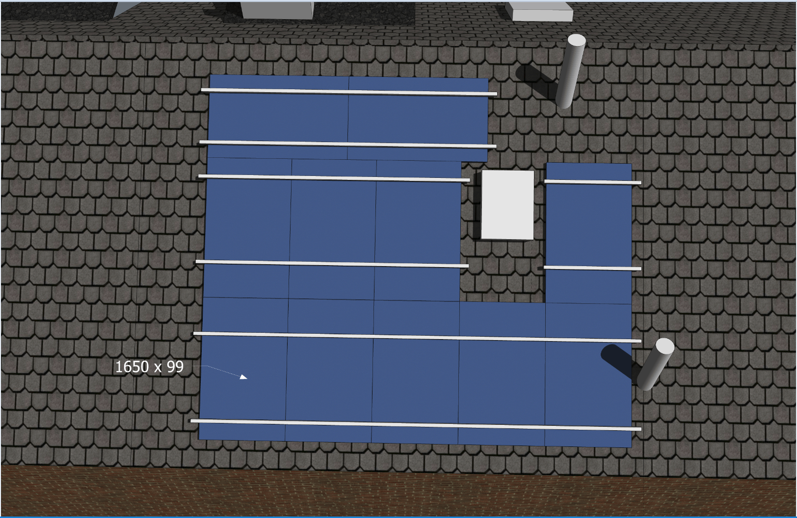

Iemand enig idee wat het verschil bij van der Valk montage is tussen:
Van der Valk 701605060 Basis profiel SIDE voor INLEGGEN en KLEMMEN, lengte 5060mm
en de veel gangbaardere
Van der Valk 701705194 ALU SIDE++PROFIEL L=5194MM
anders dan dat de laatste uiteraard 134mm langer is ;)
De eerste kom je eigenlijk alleen bij Winkelman tegen (die de 2e dan weer niet op de site hebben staan). Reden dat ik het vraag is dat ik me afvraag of je op 5060mm wel 5 panelen met de eind- en tussenklemmen krijgt.
Het zou net aan moeten kunnen volgens mij, maar ik heb dan liever 10cm speling om de panelen makkelijker uit te kunnen lijnen in de rijen.
Ben voor m'n (west) dak aan het shoppen, met (s)ketchup kan ik 11 panelen kwijt, beetje shoppen voor JA solar mono 310Wp moet ergens rond de 100 ex per stuk uitkomen

Niet er komt namelijk wat meer bij kijken. Ik heb een mansardedak, de ene partij zegt dat op het onderste stuk wel nog panelen kunnen, andere partijen van niet. Zou overigens niet weten waarom niet, ligt geheel in de zon (alleen dus andere hoek). Daarnaast wil ik nog een dakraam plaatsen en tevens liggen er al 2 collectoren t.b.v zonneboiler. Zo simpel is het niet.
Maar is er software voor, waarin ik maten kan raadplegen. Heb namelijk geen idee wat betreft de lengte van mijn dak. Breedte prima daar kom ik wel uit. Dakraam er af, afmetingen weet ik. Maar zonder lengte kom ik niet ver.

Freakie1NL schreef op maandag 11 maart 2019 @ 19:53:
Zonder te meten zul jij daar ook nooit achter komen wat er past. Ook een installateur niet, tenzij hij veiligheids halve gewoon vier panelen minder vertelt wat er past...
Dus hup de ladder op en meten

Andere vraag; wellicht ook maar 1 Tigo meebestellen lijkt me? staat een of ander vaag be/ontluchtingspijpje in de spouw tussen de huizen hier (tsja, 1960 ;-) )
Pijpje is niet op schaal, maar zal naar alle waarschijnlijkheid wel 't paneel rechtsonder raken
Afbeeldingslocatie: https://tweakers.net/ext/f/cJW6ORTcdChUhpIGJ5k25LuO/medium.png
[ Voor 13% gewijzigd door _-= Erikje =-_ op 12-03-2019 13:29 ]
  • reneeke1970
  • Laatst online: 11:04
reneeke1970
cricque schreef op dinsdag 12 maart 2019 @ 13:27:
En dan is er een paneel kapot en moet je eentje vervangen :). Elke manier is goed, maar worden er nu zoveel panelen gestolen ? En loont het nog de moeite vraag ik me af. Uiteraard zal er altijd wel een markt voor zijn
Dan doe je er tien min over om gaatje leeg te peuteren, is voor jou niet erg, voor dieven wel. En die hebben er ook geen gereedschap voor bij....
1 PVoutput . Dongen NB
  • onetime
onetime
_-= Erikje =-_ schreef op dinsdag 12 maart 2019 @ 13:29:
Is / zijn die pijpjes niet te vervangen door beluchtingspannen?
edit: Dan heb je misschien wel lagere kosten en zeker hogere opbrengst.
Ook bedrijfs zekerder.
[ Voor 8% gewijzigd door onetime op 12-03-2019 13:36 ]

Geen idee wat de exacte functie van die pijpjes op de binnenmuur is :-) de bovenste is van de mechanische ventilatie, die zit me verder ook niet in de weg. Met 11 panelen heb ik al zat overproductie.
