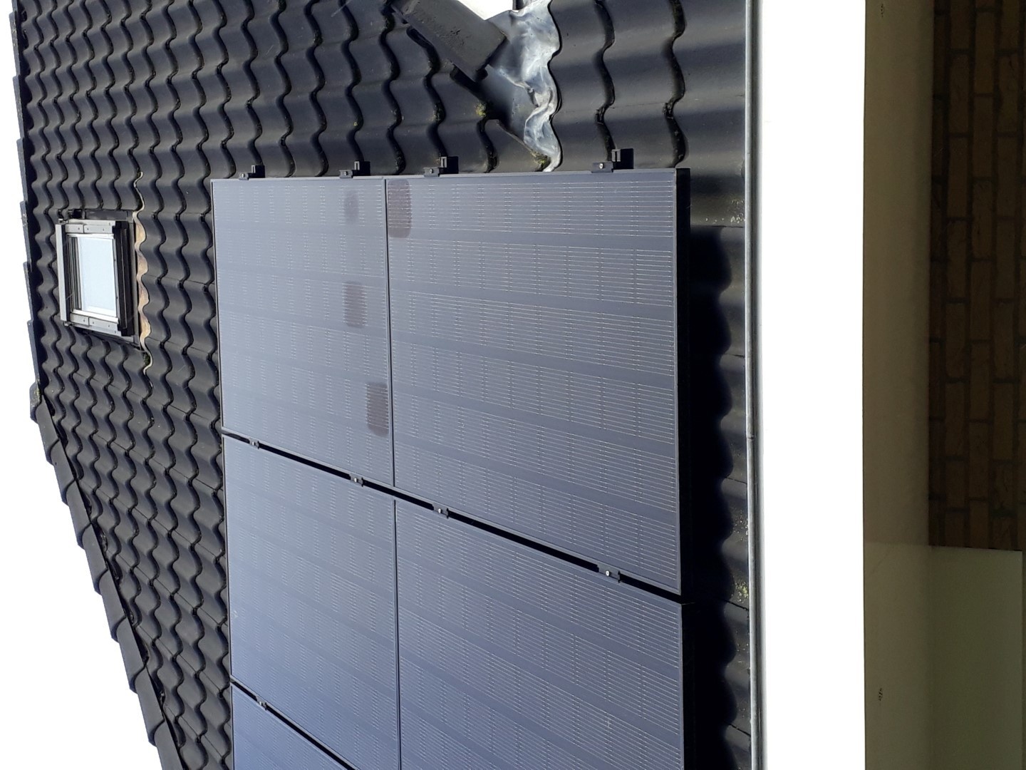

  • aegis
  • Laatst online: 02-11 15:29
@onetime nee de panelen liggen op een valk triple op 10graden dus net niet helemaal plaat. Het lijkt alleen plaat omdat omdat ik op het schuur dak sta.
@busscherski nee weet niet wie geklaagd heeft en de gemeente zegt dat ook niet heb wel een vermoeden. Maar uit eindelijk maakt het mij nu niet meer uit wacht het process af en als het goed is kan je altijd nog een vergunninging aanvragen.

aegis schreef op donderdag 7 maart 2019 @ 18:48:
Maar wat is de klacht überhaupt?

Is ook niet duidelijk gezegd volgens mij aanzicht en dat kan van de buren zijn of iemand uit het blok.

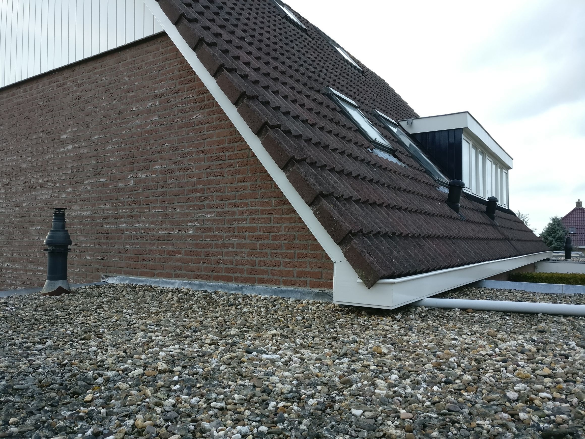

Nog weer even jullie advies, mijn bestelling voor een mooie collectie zonnepanelen is de deur uit en kan volgende week geleverd worden. Mooi aantal oost west. Dit wel in 4 strengen, 2x8 en 2x4 zoals al eerder aangegeven hier. Nu moet ik dus 4 paar kabels mijn garage zien binnen te krijgen, een platdak doorvoer is logisch, hopelijk volgende week. Maar hoe ga ik netjes die kabels van het dak af krijgen richting de doorvoer?
Even een foto erbij voor de situatie:
Afbeeldingslocatie: https://tweakers.net/ext/f/sRi89EAc1Go2kMkCRQWCIUvY/medium.jpg
Nu heb ik wel een aantal ideëen, maar ik zou graag even van jullie creatieviteit gebruik willen maken hierin. Het zit op een hoek waar het vanuit tuin niet super zichtbaar is, maar het mag wel een beetje netjes natuurlijk.

Bij de eerste set panelen in 2009 had ik rechte stukken slagvast pvc gebruikt en uv- bestendige zwarte flex. Dat alles gemonteerd op dakblokken https://www.nabbliksemsho...mbeveiliging/dakblok.html. Na een paar jaar was de flex stugger dan de slagvaste pijp en brak al als je er naar keek. Ook braken de slagvaste zadels gewoon af. Paar weken terug is de installatie vervangen
Nu heb ik de kabels door Hozelock vijverslang lopen, op diezelfde blokken gemonteerd met een rvs P-klem. Het ziet er netjes uit, maar wel eerst de kabels erdoor en dan pas in bochten leggen, anders heb je een probleem, want de slang is niet erg glad aan de binnenkant. Maar de kabels zijn iig goed beschermd.
N.B. Ook tyraps kunnen niet altijd tegen UV en kou. Neem een weerbestendige soort.

@TriLithium Het is maar een idee, ik hou niet zo van dakdoorvoeren; onder de dakgoot over de dakrand en dan schuin omhoog door de muur de schuur in.
In een (K40) of 3 (P25 of K25) kabelgootjes. (max 3 PV-kabels per K/P25)

Klink als een netjes idee, Dan is het ook maar 1 "draad" die over de dakgoot gaat lopen, ben ik wel voor. Een witte kleur zal wel weer teveel gevraagd zijn ben ik bang :'( Niet op de hozelock site iig.
onetime schreef op donderdag 7 maart 2019 @ 23:23:
Dat is ook een eerste idee van mij geweest, scheelt een boel gedonder met een doorvoer. Maar toen ging de WAF blaffen. Er zit een houten rand om het dak heen van 30cm hoog ongeveer. Dat is een no-go area. Was super makkelijk geweest, gewoon door het hout heen boren. Maar geen optie helaas.

TriLithium schreef op vrijdag 8 maart 2019 @ 07:28:
- Over de dakgoot?
- Is in de hoek zelfs een probleem??? Je kan er nog een houten plankje voor zetten. (zelfde soort hout)
Maar moet je echt naar je schuur? Anders ga je onder je dakpannen ergens naar binnen. (zolder?)

onetime schreef op vrijdag 8 maart 2019 @ 10:05:
- Over de dakgoot?
Over de dakgoot moet zowiezo, maar als ik dat met die vijverslag ga doen dat doe ik dat zoveel mogelijk op de zijkant van het dak. Daarna nog verder naar beneden.
In de hoek kan ik nog even oppperen, nog maar even proberen.
Ja, garage moet zowiezo, zolder is geen optie.

TriLithium schreef op vrijdag 8 maart 2019 @ 10:57:
[...] Over de dakgoot moet zowiezo, maar als ik dat met die vijverslag ga doen dat doe ik dat zoveel mogelijk op de zijkant van het dak. Daarna nog verder naar beneden.
Je garagedak heeft geen dakgoot, wel een dakrand. Ik krijg de indruk dat je die bedoeld.
Je dakgoot zit onderaan je pannendak. Die vangt het regenwater van het schuine dak op. (naar de regenpijp.)
In de hoek onder de dakgoot om de dakrand heen lijkt mij verreweg de beste plaats.
En dan onder het houten boeibord schuin omhoog tegen het inregenen naar binnen.

onetime schreef op vrijdag 8 maart 2019 @ 12:10:
Klopt ja, dakrand en dakgoot.
Ik zal het nog eens tegen de commissie voorleggen.
Wat is jou bezwaar voor een doorvoer als ik vragen mag? maakt de kabelloop een stuk eenvoudiger in mijn geval.

AUijtdehaag schreef op vrijdag 8 maart 2019 @ 15:19:
@Stacium
Ik heb Panasonic hit Kuro.
AUijtdehaag in "Electriciteit opwekken met zonnepanelen (PV) deel 7"
Maar ook een wat duurder paneel (maar wel 25 jaar produktgarantie) en 96 cellen
Een paar post boven je staan de LG's volgens mij.
Ik zag onlangs deze toegevoegd.
Misschien kan je eens vragen naar wat meer foto's? Ik ben ook wel benieuwd eigenlijk.
Mooie panelen, zowel de Panasonics als de Hui's! Ik heb het idee dat de JA panelen nog veel witte lijnen/vakken heeft. All-black moet wel echt all-black zijn :)
Ja, als meer mensen foto's zoals @AUijtdehaag heeft, graag!
Zou misschien ook een goede toevoeging zijn aan de OP: een overzicht met de looks van verschillende zonnepanelen. Foto's waarbij goed te zien is hoe de panelen er uit zien (structuur van cellen, draden, omlijsting) en een typenr van de panelen. En omdat het vooral om de looks gaat, zijn vooral all-black panelen van belang
Alvast een beginnetje:
305Wp Full Black van NSP (tegenwoordig URE)
panasonic hit kuro 325 Wp
[ Voor 16% gewijzigd door Stacium op 08-03-2019 17:25 ]

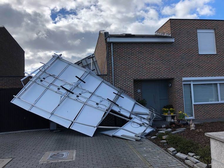

Megalodon_67 schreef op vrijdag 8 maart 2019 @ 15:23:
Vraagje m.b.t. het Clickfit Evo systeem, wat is een correct aantal dakhaken per paneel? Ik heb een set gekocht maar zie dat ik maar op 2 dakhaken per paneel uitkom, lijkt me weinig of is dit gebruikelijk?
Ik heb voor iedere meter een haak, 2x8 panelen dus 36 haken.
Toen alles er op zat even goed aan alle profielen getrokken en het zat goed vast hoor. :Y

Idanue schreef op vrijdag 8 maart 2019 @ 17:28:
Ik heb voor 1 rij van 8 panelen in portrait 24 dakhaken gebruikt (Clickfit Evo) en ik twijfelde destijds na de bestelling of ik er wel genoeg had besteld. :D
Als je paneel bevestiging precies boven de haak zit heb je mazzel.
Maar als je paneel tussen de haken rust op 50 cm, dan wil ik je rails wel eens zien met 50 kilo erop van de dertig cm sneeuw....
Komt ook nog bij dat met minder haken de druk per haak stijgt, dus het is te hopen dat je pan dit kan dragen.
Op instructie filmpjes heb ik destijds gevonden max 60 cm. Afhankelijk van model is dat twee of drie dakpannen.

reneeke1970 schreef op vrijdag 8 maart 2019 @ 18:13:
Ik ben er wel redelijk zeker van dat de aluminium profielen het makkelijk aan kunnen want die zijn niet te buigen, pannen heb ik geen idee van maar ik loop met mijn 85 kilo ook over de pannen heen en die schijnen er weinig last van te hebben.
Mocht de boel wegwaaien of inzakken zal ik ook eerlijk toegeven dat ik er flink naast zat. :P

Idanue schreef op vrijdag 8 maart 2019 @ 18:26:
Schoen oppervlak is groter dan een haakje. Ik heb er twee kapot getrapt met op de haken staan.....
Mijn landscape panelen met horizontale rails heb ik uitgemeten zodat op scheiding twee haken kwamen, dus totaal vier per paneel. Jij hebt twee per paneel. Zou er niet gerust op zijn als daar windkracht twaalf aan zuigt.
Maar goed bij jou liggen ze nu eenmaal, maar voor nieuwe klanten hier zou ik het niet adviseren....
Vanmiddag heb ik gebeld met de fabrikant van Clickfit Evo, ESDEC. Twee haken per paneel kan zei een medewerker, maar bij een hoogbouwwoning in bv. Scheveningen is het dan weer niet aanbevolen. In mijn situatie gaat het om een garage die minder wind zal vangen dan de huizen waartussen deze ligt.
  • RemmyB83
  • Registratie: Augustus 2018
Ik heb ook het aantal panelen x2+2. oftewel portret 5 panelen = 12haken.
Ik hoop dan maar dat het genoeg is.....
Afgelopen zondag op maandag met de storm, had ik nog 2panelen los op m'n platte dak liggen. 8)7
Toen ik wakker werd van de storm(2uur) heb ik geen oog meer dicht gedaan.
Ben blij dat dat goed is afgelopen......

RemmyB83 schreef op vrijdag 8 maart 2019 @ 19:11:
5 meter breed is 8 vakken van 60 cm dus 9 haken maal 2 rails is 18 stuks. Indien kort op dakrand op uiteinde twee bij elkaar, dan komen er dus 4 bij, maakt totaal 22.
Zo liggen tenminste mijn 34 dak panelen....

reneeke1970 schreef op vrijdag 8 maart 2019 @ 18:36:
Ze liggen nog niet, alleen de haken en profielen zitten op het dak.
Vorige week zaterdag haken en profielen geplaatst maar zondag te slecht weer om de panelen te plaatsen, ziet er komend weekend niet veel beter uit. -O-
Ik woon 2km van de zeedijk midden op de open vlakte zonder obstakels dus een goeie test voor de ClickFit EVO, van solar-bouwmarkt deze set gekregen dus ik ga er van uit dat het goed komt. :Y

reneeke1970 schreef op vrijdag 8 maart 2019 @ 19:27:
Binnenkort denk maar een paar haken extra zetten dan.
Beter safe than sorry.....
Huh? Ik heb voor 2x 8 panelen op 2 dakvlakken 80 haken gebruikt :) dat gaf de clickfit configurator aan.

Rol-Co schreef op vrijdag 8 maart 2019 @ 19:44:
Nu weet je zeker dat je panelen niet van je dak zullen waaien, maar wel je dak meenemen als ze er vandoor gaan. :+
Het geeft toch een prettig gevoel als je extra dakhaken hebt gebruikt nadat je dit soort beelden hebt bekeken. Volgende week maar een setje erbij halen, inderdaad better safe than sorry.

Megalodon_67 schreef op vrijdag 8 maart 2019 @ 19:50:
De rails zit nog vast :+
Het zal er echt niet 123 afwaaien hoor maar blijft allemaal dun aluminium natuurlijk, en zit in elkaar geklikt. Daar gooi je even 320 kilo aan platen op. ;)

Afbeeldingslocatie: https://myalbum.com/photo/C8yiNHGO34zH/360.jpg
Kan er op die GoodWe 3600D-NS dan 6x Ja-Solar 290 wp tegelijk met 6x Trina Solar 300 wp worden aangesloten? Of kan ik daar ook panelen met een nog hogere waarde op aansluiten? (bijv. LG 320 of 335 wp).

De zon draait zo om het huis; (je ziet ook de schaduw goed van de mortelsilo's.) Dat was afgelopen juli.
Afbeeldingslocatie: https://myalbum.com/photo/ubaLYHQgTPuk/360.jpg
  • CurlyMo
  • Laatst online: 11:45
kaboom1555 schreef op zondag 10 maart 2019 @ 13:12:
Ik mis denk ik even iets. Hoe kan er schaduw op de onderste panelen komen?
Omdat het licht vanuit de hemel straalt en niet de aarde vanuit zijn kern?

Het stormt in Limburg en België, even gegoogeld of er al wat vliegende panelen zijn waargenomen en helaas, ja en ook hier weer platdaksystemen. Ik krijg het idee dat we de komende jaren te maken gaan krijgen met verzekeringen die strengere eisen gaan stellen aan de wijze van verzwaren / monteren van deze windvangers. Video van panelen met heimwee naar de begane grond.
Afbeeldingslocatie: https://images2.persgroep.net/rcs/pQ9CB52JcOdsJoOSuHz7Bym0z_E/diocontent/143161995/_fitwidth/763?appId=2dc96dd3f167e919913d808324cbfeb2&quality=0.8

  • Megalodon_67
vinom schreef op zondag 10 maart 2019 @ 17:38:
Man man man, dat is wel erg ja. Ik zat al met geknepen billen vandaag of mijn waterpomp aan de gevel wel zou blijven hangen.
Warmtepomp bedoel je waarschijnlijk? Die vangt heel wat minder wind en zit met dikke bouten in je muur, ik denk dat nog eerder je dak eraf waait dan je warmtepomp.
In Elst was het gisteren ook raak zie ik net, ook hier een platdaksysteem.

  • renegrunn
  • Laatst online: 10:10
Megalodon_67 schreef op zondag 10 maart 2019 @ 17:34:
Wij krijgen binnenkort een platdaksysteem :/ Maar waar is dit nou foutgegaan denk je? Vaak gewoon een kwestie van te weinig ballast / verzwaring?
  • stormfly
renegrunn schreef op zondag 10 maart 2019 @ 18:35:
Jeps meestal wel, 70kg per paneel is wel aan te bevelen op een dakkapel zonder opstaande rand. Hangt ook af van de hoogte, is het hoog bij jou?
Systemen zoals flatfix zitten aan elkaar vast, dat geeft wel een mooi zwaar "geheel".
In het filmpje vallen twee zaken op, de panelen zijn allemaal los van de rails en de gehele rails zweeft ook. Volgens mij is het erg slecht gemonteerd/vergeten aan te draaien 8) De panelen die nog links "staan" kijk je zo onderdoor, zit er niet erg verzwaard uit.
[ Voor 20% gewijzigd door stormfly op 10-03-2019 18:54 ]
  • renegrunn
stormfly schreef op zondag 10 maart 2019 @ 18:52:
Komen op 3 hoog te liggen.
  • stormfly
renegrunn schreef op zondag 10 maart 2019 @ 18:54:
Dan zou ik wel even verdiepen in de ballast, vragen kan altijd bij de installateur. Natuurgeweld lijkt alleen maar toe te nemen.
  • Megalodon_67
@renegrunn. Platdaksystemen vangen meer wind dan schuindaksystemen en platdaksystemen zitten meestal niet vast aan het gebouw. Dat zijn dus 2 minpunten aangaande stormgevoeligheid en dat blijkt dan ook duidelijk uit de praktijk. Misschien is er te weinig ballast gebruikt, maar ik zou niet weten hoeveel het wel zou moeten zijn. Ik zou er toch voor kiezen om de boel te monteren aan het dak (als dat kan, geen idee want ben geen specialist), liever een hoger risico op lekkages dan mijn zonnepanelen bij de buren in de tuin...of erger, op iemands hoofd.
