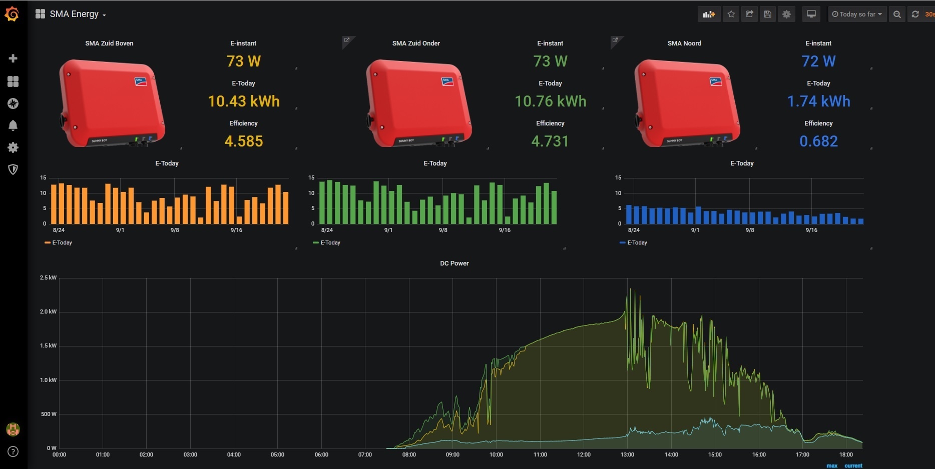

  • AUijtdehaag
AUijtdehaag
@Polderzon
Zoals al eerder aangegeven, kan dat gewoon op een 1-fase omvormer met 1 mppt.
Ik draai ook al een hele tijd op 1x SMA1.5, met 15 panelen SF-170 (op noord)
Vmpp valt binnen de specs, echter Voc niet. (max 600 V)
Maar ik ondervind geen problemen.
Wil je het safe spelen, dan deze
Die gaat tot 750 Voc.
Afbeeldingslocatie: https://tweakers.net/ext/f/3U2e1gfyOjoFk34Ih9p8tHso/thumb.jpg
Sunnydesignweb, kies nieuw project
https://www.sunnydesignweb.com/sdweb/#
Zo te zien zit er al webconnect op. (pic en rid stikker)
Dan kan je ook mooie grafiekjes maken via sbfspot met mqtt en node-red en influxdb en grafana.
Afbeeldingslocatie: https://tweakers.net/ext/f/SO8bnUcSZV80Koa7e01kmrdM/thumb.jpg
[ Voor 25% gewijzigd door AUijtdehaag op 22-09-2019 18:29 ]

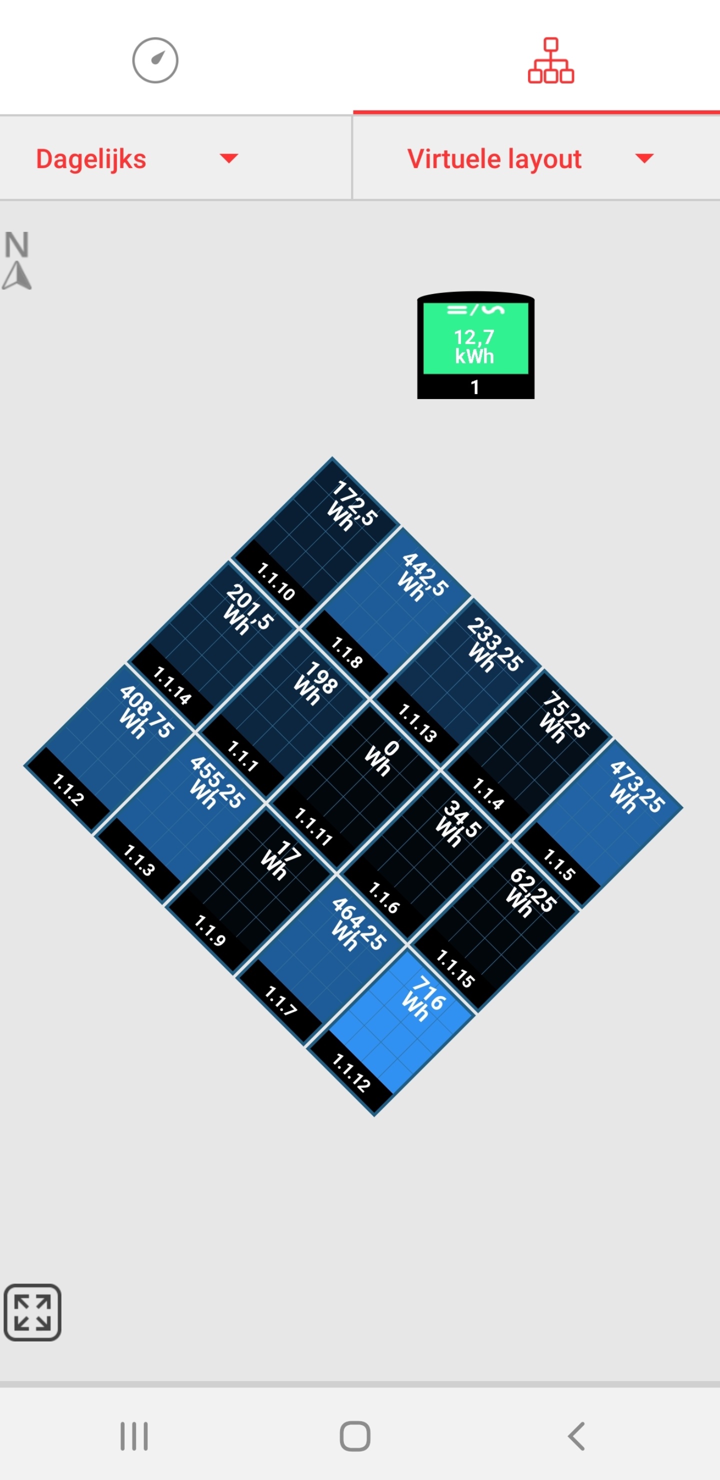

  • Icekiller2k6
  • Laatst online: 18:05
Kleine cross post, na een kleine vertraging kuch.. kan ik eindelijk panelen op achterkant van de garage leggen (achterkant moest volledig afgebroken worden etc..)
Nu heb ik een dillema van hoe dat mijn 16x sf 165 wil gaan leggen. Ik heb namelijk ook 4 zonnecollectoren en wil liefst alles zo hoog mogelijk leggen ivm optimaal gebruik. Heeft iemand de wijsheid in pacht.?
Afbeeldingslocatie: https://tweakers.net/ext/f/uhf1STmL6JZHt6XcpXp3AAYS/medium.png
of
Afbeeldingslocatie: https://tweakers.net/ext/f/jzZcHjiI3bZ0MiavEBhy7u1K/medium.png
als referentie zo liggen ze vanvoor:
Afbeeldingslocatie: https://tweakers.net/ext/f/221Fm0xPZIkToCK9kBHVIfAa/medium.jpg
edit: @reneeke1970 any idea?:D
[ Voor 15% gewijzigd door Icekiller2k6 op 23-09-2019 11:00 ]

AUijtdehaag schreef op zondag 22 september 2019 @ 18:19:
Mooi, kan je van die SMA de data direct halen, of haal je dat van een SMA-portal?
En wat is 4.5 efficiency? Volgens mij Kwh / Kwp
[ Voor 3% gewijzigd door padoempats op 22-09-2019 20:20 ]
  • AUijtdehaag
AUijtdehaag
@jogaa
SBFspot kan tegenwoordig mqtt verzenden, en die komen in node-red en naar influxdb.
Dus helemaal buiten de portal, maar direct uit de omvormer.
SBFspot stuurt het ook naar pvoutput (als je dat wilt)
[ Voor 30% gewijzigd door AUijtdehaag op 22-09-2019 20:37 ]

Database via grafana oid uitlezen en je krijgt dit:
Afbeeldingslocatie: https://www.mupload.nl/img/j9orkjti.png
Portaal zelf werkt maar half. Mist data daardoor, totaal niet nuttig vindt ik en dus intern gaan bijhouden :)

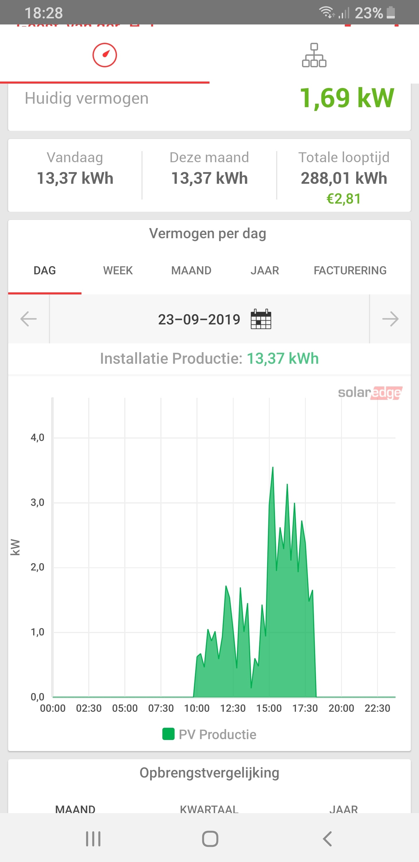

Beste opwekkers,
Sinds vandaag kan ik mijn solaredge app gebruiken om te monitoren wat mijn panelen doen.
De panelen staan zonder obstructie in de volle zon.
Dus mijn beredenering is dat de opbrengst nagenoeg hetzelfde zou moeten zijn.
Maar de app gaf behoorlijk wat anders aan.
Ik heb er geen kaas van gegeten maar is dit normaal of gaat er iets niet goed ?

Grandisimo schreef op maandag 23 september 2019 @ 18:13:
Beste opwekkers,
De panelen liggen er nu 3 weken.
Wat voor panelen?
wat voor optimizers?
wat als je op totale opbrengst drukt?
foto hoe ze er bij liggen in het echt?
mijn glazen bol zegt dat er elfjes aan het werk zijn ;)

ApC_IcE schreef op maandag 23 september 2019 @ 18:19:
Wat voor panelen?
Trinasolar 295
Solaredge Power Optimizer P404-5R M4M RM
Afbeeldingslocatie: https://tweakers.net/ext/f/U6cmBHMRJA5fifOkJrFS8dw8/medium.jpg
Afbeeldingslocatie: https://tweakers.net/ext/f/v01QJxVTAU9dyY2EhMkl5qIs/medium.jpg
Ik heb er geen kaas van gegeten, en moet me er nog echt in verdiepen.

Grandisimo schreef op maandag 23 september 2019 @ 18:31:
Trinasolar 295
En welke richting liggen ze op en welke omvormer?
Ik zie niet zulke grote verschillen als daar bij mijnes namelijk.
En heb je een plaatje van de layout van bijv deze maand?
  • Grandisimo
  • Laatst online: 11-02-2025
ApC_IcE schreef op maandag 23 september 2019 @ 18:36:
Dat is de solaredge hd wave 3680
Ze liggen naar het zuid-westen.
En kreeg vandaag pas de mail voor het registreren.
Dus dit is alles.
Ondanks dat ik al 3 weken terug lever.
Maar ik dacht ( zonder enkele kennis nog) dat de waardes ongeveer hetzelfde zouden moeten zijn.
De middelste staat de hele dag al op 0.
Per dag zit ik tussen de 10 en 20 KWh.
  • Proton_
  • Laatst online: 31-10 18:36
Proton_
Team Welles
@Grandisimo De panelen tellen alvast niet op tot de 12 kWh die de omvormer meet. Wellicht een communicatieprobleem?

Grandisimo schreef op maandag 23 september 2019 @ 18:52:
Dus dit is alles.
er gaat iets niet helemaal goed.
Dit hoort wel meer hetzelfde te zijn. Waarom je met zoveel Trina's P404 gebruikt op zuid west is wel apart te noemen
15x295=4425Wp en dat op een 3680?
En dan ook nog met P404?
Weet je dat allemaal erg zeker?
Dat had met P300 gekund (p404 kan ook maar onzin hier) en dan op een Solar Edge 5000H eigenlijk.
Of evt met P404 15 stuks op een Solar Edge 5K indien 3fase

ApC_IcE schreef op maandag 23 september 2019 @ 19:52:
Dit klopt allemaal.
Schrik wel van je bericht.
Zoals eerder aangegeven heb ik hier 0 verstand van en ging uit van de expertise van het bedrijf.
Mag ik vragen wat er niet goed is of dat er theoretisch kan gebeuren ?
Heb genoeg betaald en wil wel dat het goed is.
P404 is alleen nodig wanneer je niet het minimale voltage (of aantal panelen) hebt om de omvormer te laten werken.
Bij een enkelfase omvormer (zoals de 3680) heb je minimaal 6 panelen (met P404) nodig of 7 of meer met P300,P350,P370 (ja dit is niet altijd absoluut).
Je hebt 15 stuks panelen en 300Wp of minder per paneel. Dus een P300 is genoeg.
Het kan niet stuk hierdoor. Het is zonde van het geld (P404 is duurder).
Maar het lijkt een communicatieprobleem te zijn of iets. Contact je installateur en laat hem het lekker uitzoeken lijkt me.
  • Grandisimo
ApC_IcE schreef op maandag 23 september 2019 @ 20:35:
Ok
Dank je wel.

Ik neem aan dat de nieuwe serie omvormers hetzelfde werken als de oude met display: de omvormer slaat de data intern op. Zodra verbinding met de SolarEdge portal wordt gemaakt haalt de portal de historische data uit de omvormer op en is dan zichtbaar in de portal. Afhankelijk van het aantal optimizers kun je geloof ik tot een maand terug gaan.
Dat de panelen/optimizers niet exact hetzelfde aangeven kan kloppen. Dit komt doordat de gegevens van de optimizers niet op hetzelfde moment wordt doorgegeven aam de omvormer. Maar het verschil bij jou is wel heel erg groot. Daar is duidelijk iets niet in orde. Laat de installateur er maar naar kijken!

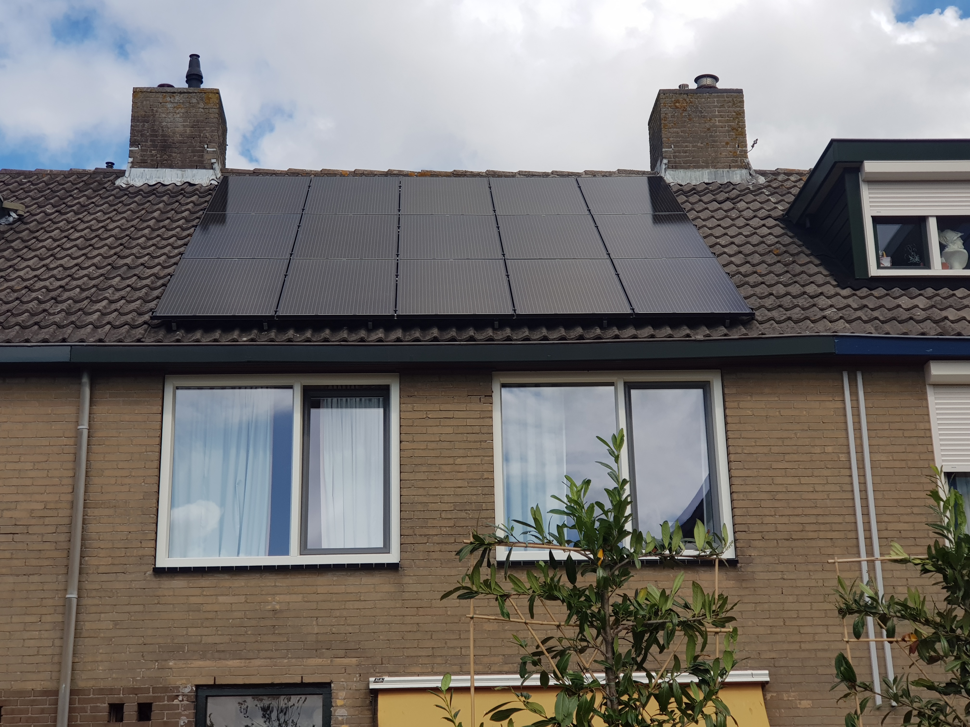

Ik vrees dat ik een hele domme beginnersvraag heb... ik heb 5 panelen 280WP op mijn dakkapel liggen, op het westen. Maar ik heb veel last van schaduw ivm de schoorsteen. Nu heb ik een paar Optimizers P405 op de kop getikt en er vanmiddag even tussen geklikt. Het lijkt er op dat dit niet werkt 8)7 . Komt dit omdat mijn string te kort is met 5 stuks? Of moet ik persé een SE omvormer hebben? (ik heb nu een Mastervolt)
  • AUijtdehaag
AUijtdehaag
@m_rick
Deze had je moeten hebben: https://www.solar-bouwmarkt.nl/ts4-r-optimizing.html
Nu is 5 panelen nog erg weinig Vmpp voor een stringomvormer.
Is het niet beter micro omvormers toe te passen? APS of enphase?
SE optimizers gaan niet werken zonder SE (tenzij ze aangepast zijn met een key geloof ik, maar daar weet ik niets van)
[ Voor 62% gewijzigd door AUijtdehaag op 25-09-2019 19:15 ]

AUijtdehaag schreef op woensdag 25 september 2019 @ 19:12:
@m_rick
Aha, maar voor € 50 per stuk kan ik net zo goed de hele handel verkopen en over gaan op micro omvormers. Of een APS 4xMPP (kost € 300) met nog een losse. Of zijn er nog andere alternatieven?

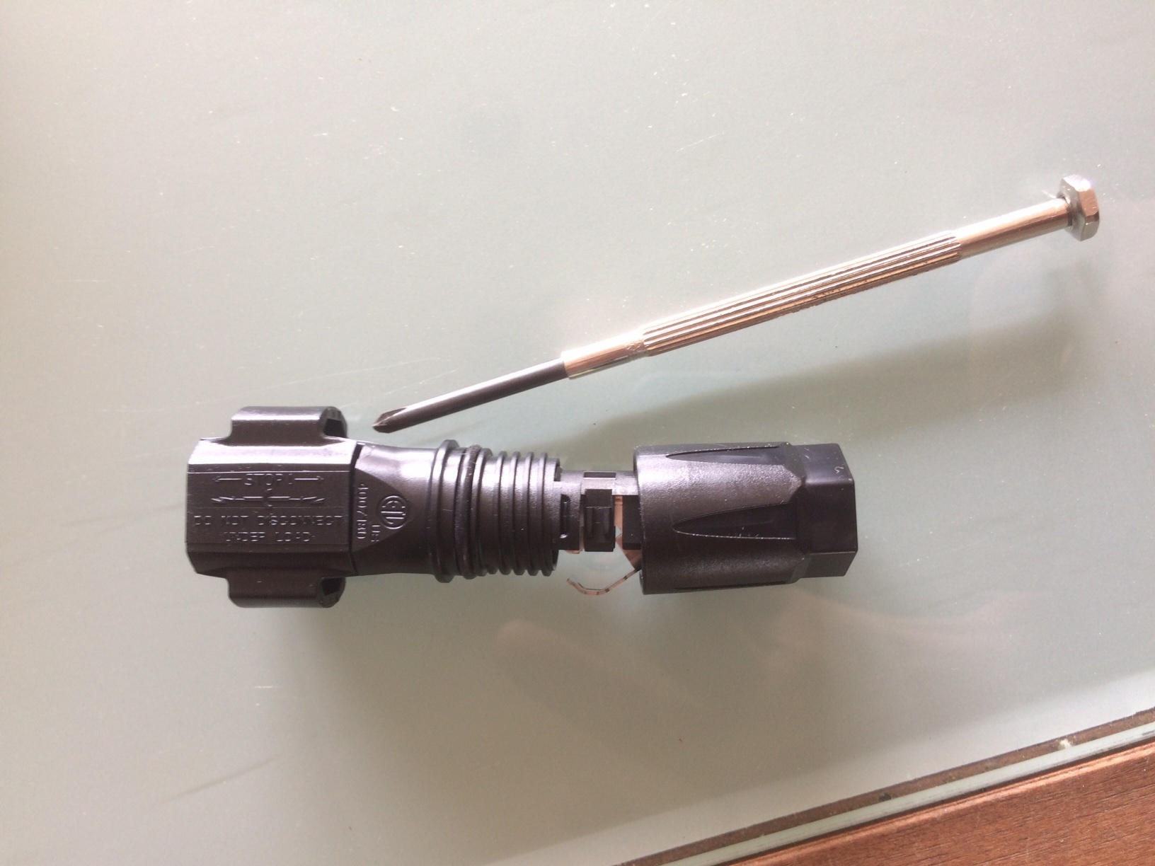

Gisteren zijn mijn zonnepanelen aangesloten op mijn SMA omvormer door de paneelschroevers. Nu hebben ze beide strings op 1 MPPT aangesloten, dat is natuurlijk niet de bedoeling. Kan ik als ik de DC load switch op de SMA op nul zet, 1 van de strings overzetten naar de andere MPPT? of moet ik ook de AC uitschakelen?
  • AUijtdehaag
AUijtdehaag
@nietnormaal
Dan kan je idd doen met de dc-switch uit.
De panelen leveren nu toch niet meer, dus zelfs dat hoeft niet.
Met 1 plat schroevedraaiertje een beetje wippen in de uitsparing en trekken.

@nietnormaal
Nog ff sbfspot met mqtt installeren he?
AUijtdehaag in "Elektriciteit opwekken met zonnepanelen (PV) Deel 8"
Afbeeldingslocatie: https://tweakers.net/ext/f/cjuDEgi6vcKVpzJNcIW52XPL/thumb.jpg
Code kan ik wel delen.

Net de kabels omgezet. Maar ze waren ook niet gelabeld. Hoe kun je dan zien of je de juiste plus en min bij elkaar hebt van 1 string?
Kun je in de SMA software de twee strings afzonderlijk zien of krijg je alleen het totaal?
  • AUijtdehaag
AUijtdehaag
@nietnormaal
Zie je vanzelf, als je omvormer blijft slapen is het niet goed aangesloten :+
Alles apart uit te lezen inderdaad. Ook via de SMA webinterface.
