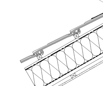

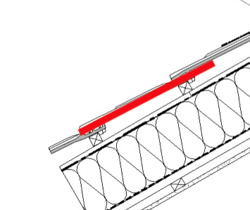

Dat is één kant van zijn dak. Ik heb op zo'n dak mijn eerste montage gedaan, materialen vanuit een dakkapel aan de andere kant. Simpel, geen probleem. 2e schuindak systeem vanuit dakraam. Goed te doen.

Nee, eerst de haken en dan de rails monteren, dan de panelen met de montagen nokken stukje voor stukje naar de juiste plaats brengen en dan vastschroeven. Goed te doen van uit een raam en dan over de nok.

Zo los op de dakpannen lopen? Vergeet het, eerst rails en dan via de rails naar boven.

@Rol-Co Dat zeg ik toch?

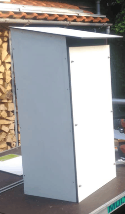

Deze ooit gebouwd.
Afbeeldingslocatie: https://tweakers.net/ext/f/gibrPzYSduQvK7NJMTlZERx5/full.png

Een omvormer (warmtebron) moet je niet opsluiten in een kastje, dat is vragen om problemen.

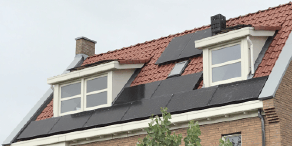

Scherp! Klopt, dit is inderdaad het dak waarover het gaat.
onetime schreef op maandag 2 september 2019 @ 16:05:
@revolution-nl Heb je een dakraam dat groot genoeg is? Ik ben gewoon het dakraam uitgeklommen.
Dus geen dakraam ;).
AUijtdehaag schreef op maandag 2 september 2019 @ 16:38:
@revolution-nl
Een steiger en 2 personen.
Kan je de panelen om en om aangeven via de 3 plateaus.
Lekker klimmen ;)
Het probleem is dat de voortuin nog niet bestraat is, de ondergrond is niet stabiel en ik voel er weinig voor om de steiger aan de gevel vast te zetten. Vanaf 3 meter begint de stoep, daar zou dus prima een ladder of hoogwerker kunnen staan.
ing_stripe schreef op maandag 2 september 2019 @ 17:16:
Volgens mij schreef in schaarlift, geen hoogwerker.
Op een goed bestraten tuin staat hij volgens mij stevig genoeg.
Dat is het probleem zie hierboven.
Ik zie dat ze ook een ladderlift hebben met knikpunt :). Volgens mij is deze ideaal, vraag mij af of zo'n ding een beetje eenvoudig op te bouwen is.
https://www.boels.nl/hure...montabele-ladderlift-13-m

Andre1973 schreef op woensdag 4 september 2019 @ 17:51:
foto? ik heb t in 10 jaar nog niet gezien.
Ook kan je een systeem gebruiken waarbij de haak op het dak word geschroefd, en dan zo de rails op het dak komt.
Ik heb zelf geen foto maar een van de jongens liet het zien op zijn telefoon. De pan steekt verder uit boven de 'haken' waarmee hij aan de lat hangt.
Normaal is zoiets:
Afbeeldingslocatie: https://tweakers.net/ext/f/fAm2YJyR6EhVPL8aFJkdhVKQ/full.png
Bij mij zoiets:
Afbeeldingslocatie: https://tweakers.net/ext/f/OLWpqMThE75YtrTCehLcMpld/full.png
De langste maat haak die zij hadden was net lang genoeg om om de lat heen te komen maar zij twijfelden of dat genoeg houvast zou hebben bij stevige wind.
Het komt vast goed, inderdaad met een specialere haak of een schroefsysteem maar helaas dat hadden zij niet standaard bij zich. Dus nu eerst een schouw en dan komen ze terug met het juiste materiaal.
Op zich ben ik wel blij dat ze bij twijfel eerst met hun baas overlegden in plaats van maar gewoon te doen met risico van schade voor mij. Alleen jammer dat het nu wat langer duurt voor ik weer mijn eigen stroom kan maken :)

bingo, dat hebben/ hadden wij ook (pannen die stuk doorsteken boven panlat). Steiger gebouwd pannel los en shit het past niet.
Dus kwamen ze 2 weken later weer en ging het wel. Helaas moet ik je de naam van het montage materiaal schuldig blijven. Het zou Solar Construct worden, maar dat paste dus niet.
wij hebben deze pannen: https://www.wienerberger....10-zwart-edel-engobe.html
Meest ironische is dat de buitendienst man va de instalatuer een keer is wezen kijken toen de steigers stonden en de pannen gelegd werden. Die had even niet opgelet..

Gisteren zijn hier 13x 300Wp panelen het schuine dak op gegaan. Uiteindelijk heb ik voor AEG glas/glas panelen gekozen, i.v.m. betere specs. Daarnaast was de WAF ook van belang. ;)
I.v.m. de panelen die deels tussen dakkapellen in zitten met de daarbij behorende schaduw heb ik bewust voor SolarEdge gekozen. Ook liggen er totaal 3 panelen op de dakkapellen met een andere hellingshoek.
Gelukkig heb ik de panelen laten plaatsen, want de dakpannen moesten worden bewerkt. Hierdoor zijn aardig wat dakpannen gesneuveld (gebroken), maar de aannemer had geluk dat de buren nog veel dakpannen over hadden.
Afbeeldingslocatie: https://tweakers.net/ext/f/hEPw9xpecJNvm5DXwFKb9BwD/full.png
Laat de zon nu maar komen! 8)

revolution-nl schreef op zondag 8 september 2019 @ 09:28:
Het is gelukt, uiteindelijk een 18 meter verhuislift van Boels gehuurd, ging perfect :)
We zijn een dag bezig geweest om 18 panelen te installeren.
Uiteindelijk ook goed gelukt om de dakpijpen te verwijderen 8)
Nu eens zien hoe de SMA 3.6 zich houd met 5000wp >:)

verticale rail? dan schroefjes er door! Dakpannen horen nauw te sluiten vooral om inwaaien van stuifsneeuw (dat later gaat smelten) te voorkomen en opgestuwde regen tegen te houden. Maar nu komen daar waar de haken zitten meestal panelen te liggen (dat is het grote idee) en daarmee stormt het daar ter plaatse een stuk minder dan op de rest van het dak. vandaar dat ze een stukje open mogen staan. En daarom is het ook handig de onderste rail niet te laag te plaatsen (ook voor het kijken op de rail en de haak; WAF).
