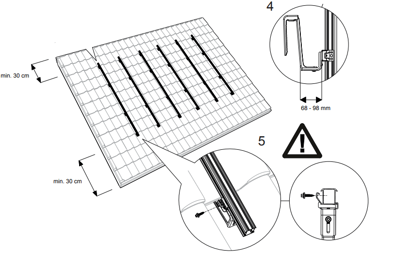

verticale rail? dan schroefjes er door! Dakpannen horen nauw te sluiten vooral om inwaaien van stuifsneeuw (dat later gaat smelten) te voorkomen en opgestuwde regen tegen te houden. Maar nu komen daar waar de haken zitten meestal panelen te liggen (dat is het grote idee) en daarmee stormt het daar ter plaatse een stuk minder dan op de rest van het dak. vandaar dat ze een stukje open mogen staan. En daarom is het ook handig de onderste rail niet te laag te plaatsen (ook voor het kijken op de rail en de haak; WAF).
Verticale rail inderdaad. Bedoel je een schroefje door de rail in de haak?

zxop4932 schreef op maandag 9 september 2019 @ 08:07:
Ik denk dat inderdaad dit wordt bedoeld.
Evo Landscape Schroefje
Handleiding pagina 18
  • Nimoleda
  • Laatst online: 19-11 10:32
Thanks. Deze heb ik inderdaad in de planning staan!
Door de haak in de rail idd.

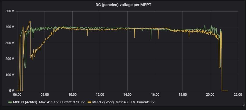

Ik heb een string op ZO en een identieke string op NW. Nu aangesloten ieder op een MPPT zonder optimizers.
Nu zou ik deze 2 strings parallel willen aansluiten op 1 MPPT. Ik weet dat dit een klein beetje verlies zal opleveren maar dan kan ik de andere MPPT gaan gebruiken voor een derde string op ZW.
Echter heb ik 's morgens vroeg (gedurende 1-2 uur) wat last van schaduw op de ZO string op een deel van de panelen.
Als ik dan naar het DC voltage kijk van beide strings zie ik:
String schaduw
Dus de spanning van de ene string is dan 200V en van de andere 400V. De DC stroom van NW is dan circa 0,5 A en de ZO loopt op van 0,5 A naar 6A in die periode van 1-2 uur.
Nu vraag ik me af wat er nu precies gebeurd met de gehele string als ik de 2 strings parallel ga aansluiten?
Wat gebeurd er met het voltage en de stroom bijv.

jobr schreef op maandag 9 september 2019 @ 21:53:
[Afbeelding: String schaduw]
Mijn ervaring met Effekta omvormers is dat deze redelijk agressief het MPPT opzoeken. Je omvormer is bepalend in dit gedrag. Het zou kunnen dat in de ochtend je dan naar 200 Volt gaat. Er kunnen twee dingen gebeuren:
  1. Spanning gaat naar MPPT2 (200 Volt): MPPT1 gaat nauwelijks meer stroom leveren bij de lagere spanning, maar MPPT2 doet gewoon mee zoals altijd.
  2. Spanning gaat naar MPPT1 (400 Volt): MPPT1 levert zijn normale stroom, maar MPPT1 doet bijna niks omdat de schaduwpanelen de stroom bepalen.
Meestal is het wenselijk om een lage spanning te hebben en een goeie stroom. Het weerbeeld (bewolking, weinig of veel licht) is ook nog van belang.
Probeer het gewoon ;)
De meeste panelen zijn geschikt voor 15 Ampère reverse current.

Dre schreef op maandag 9 september 2019 @ 22:14:
De reverse current voor mijn panelen is 25A. Omvormer is een Fronius.
De opbrengst van de NW (MPPT1) string is in die periode maar 0,25 kWh dus als ik deze zou verliezen (in jouw eerste optie) is geen ramp.
De panelen met de schaduw hebben dus de meeste opbrengst in die periode, ong 2 kWh.
Maar als ik het goed begrijp kan er dus niets worden beschadigd? Hoogstens verlies van opbrengst.

jobr schreef op maandag 9 september 2019 @ 22:27:
Klopt, alleen verlies in opbrengst.

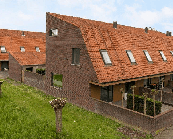

Is er een manier om de specs van de geplaatste panelen te controleren? Op alle rekeningen die wij hebben staat dat wij 18 360 WP panelen hebben ontvangen maar van buurtbewoners begreep ik dat er tijdens de bouw pallets klaarlagen met 300 wp panelen.
We hebben geen originele facturen, ze hebben gewoon per woning een factuur gemaakt voor de BTW maar de 'originele' inkoop factuur hebben wij niet.

Meest betrouwbaar is om 1 paneel even te lichten en en foto te maken.
  • BertP
  • Laatst online: 18-11 20:47
habbekrats schreef op dinsdag 10 september 2019 @ 13:23:
Gelukkig komen ze volgende week de panelen schoonmaken, vraag ik wel even of ze een foto van de specificaties kunnen maken. Heeft elk paneel een typeplaatje oid? Kan zelf namelijk erg lastig bij de panelen komen, ze liggen in een soort van 'bak' op ons platte dak en we hebben geen dakluik.

Elk paneel heeft verplicht een type plaat en de meeste panelen hebben ook een serienummer. De sticker zit meestal bij de aansluitdoos aan de achterzijde.
  • BertP
habbekrats schreef op dinsdag 10 september 2019 @ 13:39:
Dat is mooi, dan ga ik even vragen of ze volgende week bij de schoonmaak een kleine steekproef willen doen bij de panelen die er liggen. En als ze dat niet willen maar een keer kijken hoe ik er zelf op kan komen.

Zo te zien zijn het redelijk standaard 60 cells panelen van 1m60 bij 1 meter. Zijn er 360Wp panelen in die maat ? Ik dacht dat de pana's ook ophouden bij 320-330Wp, en het zijn duidelijk ook geen half cells.
300Wp lijkt me realistischer dan 360Wp

Mooi oost-west opstelling. Welk montage materiaal is gebruikt? Ligt strak op elkaar

We hebben bij de bouw een 'compleet pakket' aangeschaft. Hierin zit o.a. een Itho daalderop warmtepomp, pv panelen, vloerverwarming en een WTW systeem. Ik probeer nu achter te achterhalen wat we exact gekocht hebben.
Het probleem is dat een buurtbewoner voor plaatsing pallets heeft zien staan met hierop 300 WP papieren/folders. Vandaar mijn vermoeden dat we op alle facturen die gemaakt zijn door de aannemer zien dat het 360 WP panelen betreft. De echte inkoopfacturen van de aannemer krijgen we niet te zien. Maar goed, als ze volgende week komen poetsen zouden we met een paar foto's dus al heel wat opheldering kunnen krijgen.
En @jogaa ik durf het je oprecht niet te zeggen. :$
/edit
Heb even via google images gezocht, zouden dit ze niet kunnen zijn?
https://www.sun-solar.nl/...eel-prijs-e-376-incl-btw/

BertP schreef op dinsdag 10 september 2019 @ 14:01:
Dat kan maar dat zouden wel hele dure panelen zijn om in zo'n rare betonbak te leggen.
Door die dakrand echt een onhandig dak voor zonnepanelen.

Ga je niet enorme verliezen hebben in de winter en 's ochtends en 's avonds als de zon vrij laag staat? Schuine instraling bijna niet mogelijk, zeker panelen aan de randen gaan vaak in de schaduw liggen. Snap het idee achter die dakranden ook niet helemaal.

Tsurany schreef op dinsdag 10 september 2019 @ 15:04:
Yep, daar gaan enorme verliezen optreden. De panelen liggen er volgens mij vooral om een bepaalde theoretische opbrengst te halen en zeker niet om het maximaal haalbare rendement te pakken. Anders zouden ze er denk ik wel voor gekozen hebben om ze hoger/beter te plaatsen. De waarden die wij in het contract met klimaatgarant hebben staan moeten 'gehaald' worden, en dat wil dus ook zeggen dat ze niet perse naar optimaal rendement kijken.

@reneeke1970 @Andre1973 @jacovn
Schouwer gister geweest. Die vond dat er inderdaad een grotere, verstelbare haak nodig was om te passen maar dat het verder geen probleem moest zijn. De monteurs hadden dat zelf kunnen (moeten) beslissen. Maargoed. Beter te voorzichtig dan te weinig denk ik maar. Ze gaan een nieuwe installatiedatum plannen. Het elektrawerk hoeven ze in elk geval al niet meer te doen :)

@fjux Klopt de aanname dat je geen puntdak hebt?
  • fjux
  • Laatst online: 10:13
CurlyMo schreef op donderdag 12 september 2019 @ 12:34:
Correct.
Ter illustratie:
Afbeeldingslocatie: https://tweakers.net/ext/f/kCsRRFph9hxS927nY6IkjKPK/thumb.png
Aan de linkerkant van de foto is de berging te zien. en het gaat om het "bovenste" stuk van het dak.
en het dak staat dus gericht op het noorden......
