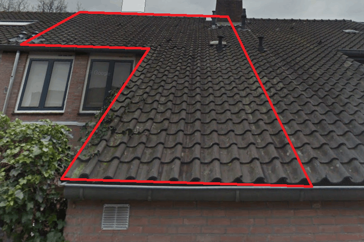

Ik heb diverse offertes opgevraagd waarbij ik voorstellen heb ontvangen voor Q-Cells en URE's zonnepanelen. De URE's heette voorheen NSP, maar ze klinken voor mij als bouwmarkt / B-merken.
Ik wil graag prijs-/kwaliteit panelen met goede garantie voorwaarden en daarvoor wil ik best wel 20% meer voor betalen zodat ik 15-25 jaar garantie heb. De panelen die ik daarvoor voorbij zag komen waren LG Neons, Panasonic Hits en Sunpowers.
Het dak staat op ZO en dat is prima voor ongeveer 10 panelen. Ik ben eigenlijk benieuwd naar de ervaringen op NW, want daar hebben we meer dan genoeg ruimte. Heeft het al zin op NO zonnepanelen te plaatsen? Zo'n 8 jaar geleden werden we ook af en toe raar aangekeken dat we zonnepanelen op de oost en westkant van het dak wilde hebben. Er waren zelfs leveranciers die het toen niet eens wilde plaatsen.
Daarnaast: Heeft de opbrengst via de achterkant van een paneel nut of is het vooral marketing?

Kiswum schreef op vrijdag 30 augustus 2019 @ 11:15:
Je moet je dak wel zo inrichten dat je optimale instraling op de achterkant van de panelen hebt. Er moet dus genoeg licht op het dak vallen en dat licht moet ook teruggekaatst worden. Dan moeten panelen dus al een stukje boven het dak zweven en moet je een zeer reflecterende ondergrond hebben. Een oost/west opstelling kan al niet meer omdat je dan in principe het hele dak bedekt, er komt amper licht onder de panelen.
Onder optimale omstandigheden geven ze 25% extra efficiëntie aan terwijl het op grind eerder 10% gaat zijn en op een zwart bitumen dak nog veel minder. De vraag is dan wat deze panelen aan meerkosten hebben en of je niet voor hetzelfde bedrag simpelweg meer panelen kan plaatsen.
De dakpannen wit verven dus :D
Oost/west is bij onze oude/huidige woning, toen werden we soms vreemd aangekeken bij enkele offerte aanvragen. De nieuwe woning heeft het dak op zo/nw, helaas is het zuiden niet ingericht op een dak vol panelen, maar is er slechts plek voor 8/10 panelen (waarbij ik de huidige 5 panelen uit 2013 zou willen verplaatsen).
De andere kant daarentegen:
Daar is meer potentie, maar staat niet ideaal.
Afbeeldingslocatie: https://tweakers.net/ext/f/3uhty7c6GiOlx232xS6DS211/medium.png
Afbeeldingslocatie: https://tweakers.net/ext/f/nOLanCIrxlusOIKrzfkVlvUb/medium.png
Meer panelen zou dan op het noorden moeten, maar wat zijn daarvan de uitkomsten met de huidige efficiënte panelen?
Ik zal nog wel een nieuw topic openen, om de gehele situatie uit te leggen. We moeten nog wel een aantal goede foto's van het dak maken, want Google maps is een ramp in dat dorp.
Ik ging er vanuit dat het om een plat dak ging met een oost/west opstelling. Die BiFacial panelen zijn volstrekt zinloos op een schuin dak omdat de panelen dan dezelfde hoek hebben als het dak waardoor er amper tot geen zonlicht onder de panelen kan komen.En aangezien panelen doorgaans strak tegen elkaar aan liggen zou je enkel nog van de zijkanten een minieme hoeveelheid licht onder de panelen krijgen.
Zie deze post: Tsurany in "Elektriciteit opwekken met zonnepanelen (PV) Deel 8"
Je kan op basis van de richting en helling bepalen wat de te verwachten efficiëntie is. Volgens die tweede tabel zou een hellingshoek van 40 graden gericht op het noordoosten een efficiëntie halen van rond de 60%.

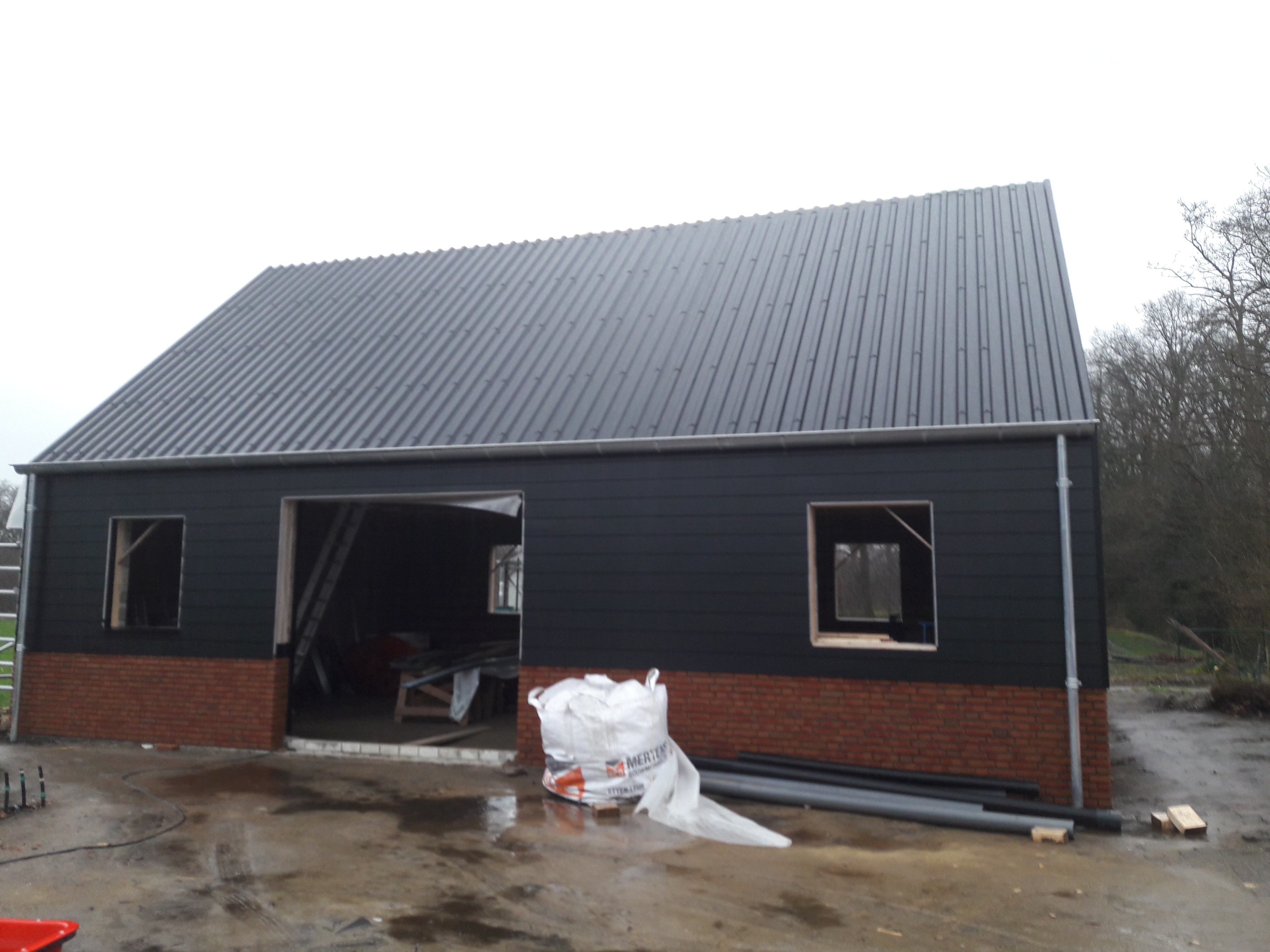

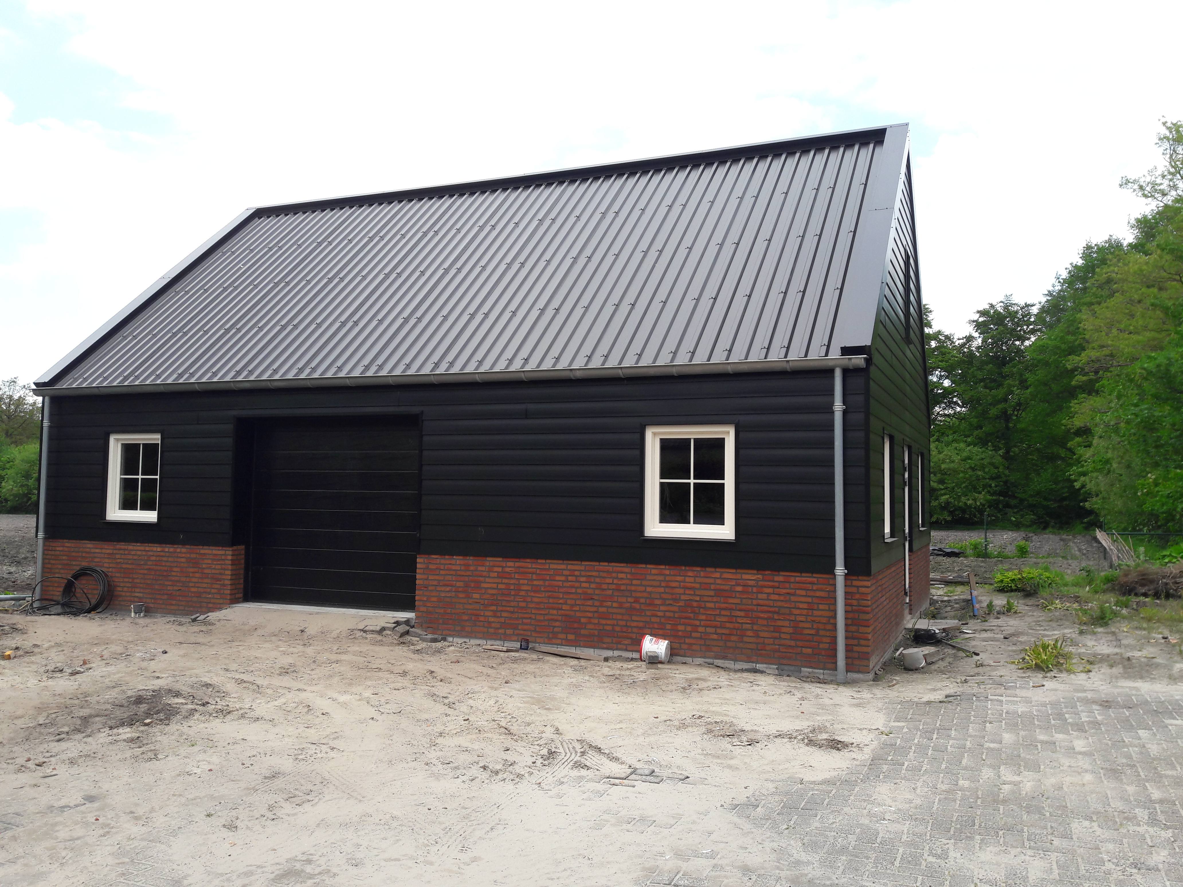

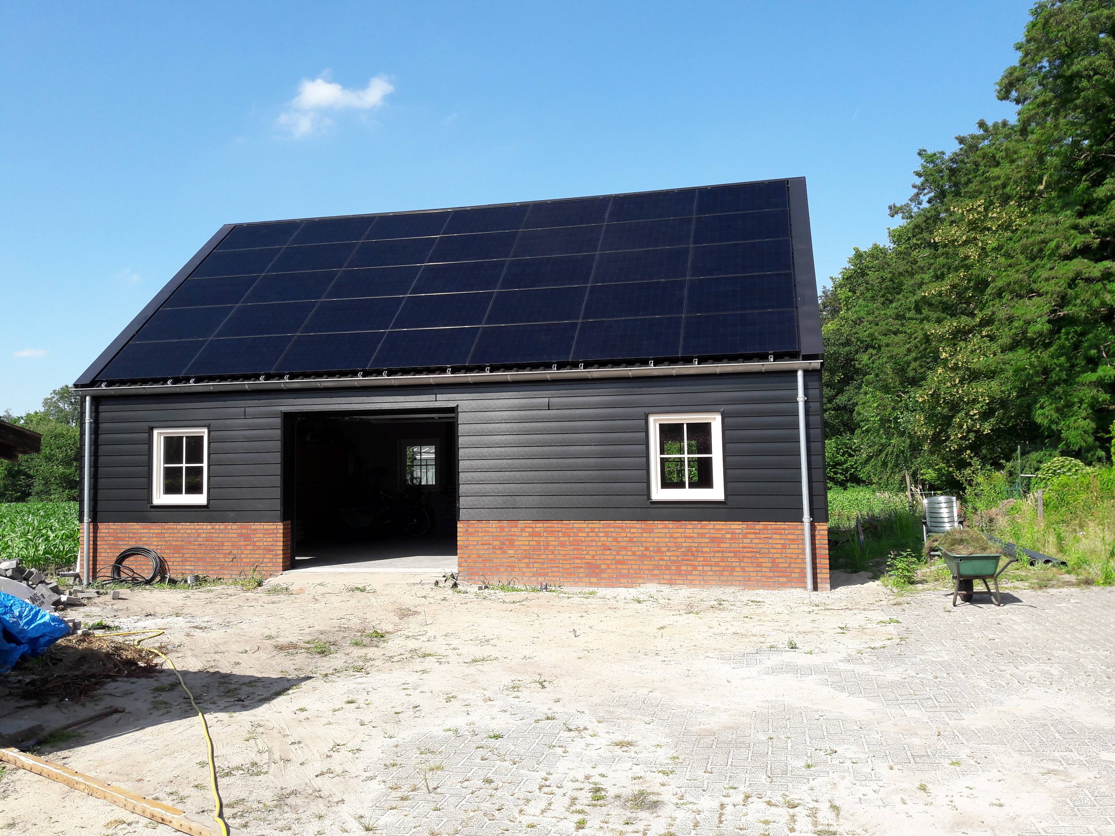

EPDM is in de praktijk niet handig. Je wilt bijna altijd een dampopen folie. In mijn fotoalbum staan foto's van ons dak, waarin vanaf de bouw rekening is gehouden met pv. De maatvoering van het dak is compleet uitgezet op pv en er passen dus precies 33 panelen op. Er zit een dampopen, waterdichte folie op. Dat waterdichte gaf in de praktijk toch wat problemen, bijvoorbeeld bij motregen raakte de folie verzadigd en ging het lekken en bij stortbuien. We hebben dat nu opgelost door de naden tussen de pv dicht te laten kitten.
Ik zou als ik opnieuw zou bouwen toch een iets andere constructie willen. In ieder geval niet met dakpannen, want die vind ik an sich niet mooi. Maar waterdichtheid is zoals @Andre1973 wel heel belangrijk.

jerh schreef op zondag 1 september 2019 @ 08:10:
Als ik iets zou gaan bouwen dan zou ik daar van die geïsoleerde sandwich panelen op leggen. Leg je de boel snel mee dicht, goedkoop, lekker vlak en daar kan je een goedkoop PV montage systeem op zetten, en je kan er zo overheen lopen.
Dan de rest beetje afwerken met windveren waterborden.
  • AUijtdehaag
AUijtdehaag
@Andre1973
Precies. ;)
Afbeeldingslocatie: https://tweakers.net/ext/f/n0XEb2gk2b6G7VsO23VJs0ln/thumb.jpg
Afbeeldingslocatie: https://tweakers.net/ext/f/ORmyoiotdNtmhbESlSAK8SJZ/thumb.jpg
Afbeeldingslocatie: https://tweakers.net/ext/f/zrykeQBf56F3zNYQUT5FCExp/thumb.jpg
en geen direkt brandgevaar, door de scheiding.
  • twain4me
twain4me
Andre1973 schreef op zondag 1 september 2019 @ 11:20:
dat was een uitdaging met mijn hellingshoek :D
Veder snap ik niet dat het niet veel vaker op deze manier wordt gedaan, zowel financieel als bouwkundig de veel betere oplossing. Dat de bovenplaat damp dicht is maakt niets uit aangezien de onder plaat dat ook is. En omdat die aan de warme kant zit er dus geen condens in de constructie kan komen:+
super makkelijk luchtdicht bouwen, lekker makkelijk plaatsen er zijn bijna alleen maar voordelen.
Daarnaast kan je in geval van een eisen welstand (zoals hier) er gewoon panlatten op schroeven en pannen naast leggen en dus een perfect onderdak hebt.. 8) Door het extra gewicht kan het zijn dat de platen tever doorbuigen door kruip dus je overspanningen moet je wel in de gaten houden. de tabel van de fabrikanten gaan niet meer op op het moment dat je er zonnepanelen of dakpannen op monteerd.

Mooi opgelost! Welke maat en merk panelen heb je gebruikt?
Daikin Altherma 3 LT - 6 kW EHBX08D6V+ERGA06DV // 9170wWp op Zuid
  • AUijtdehaag
AUijtdehaag
@DeWâl
Niet mijn dak, maar er zijn sunpower panelen gebruikt geloof ik.
Of dat P19 of Maxeon 3 blk zijn ofzo, weet ik niet
Een kennis, die erg handig is met constructiewerk, heeft dat geinstalleerd, en ik was benieuwd naar de fotos.

Ik tel 8x12 cellen, dus een x21-335 of x21-350 neem ik aan.
Maar wel een mooi vol dak zo, is gebouw aangepast aan maat zonnepanelen ?
[ Voor 8% gewijzigd door jacovn op 01-09-2019 17:40 ]
  • AUijtdehaag
AUijtdehaag
@jacovn
Ja dak is aangepast aan de panelen
