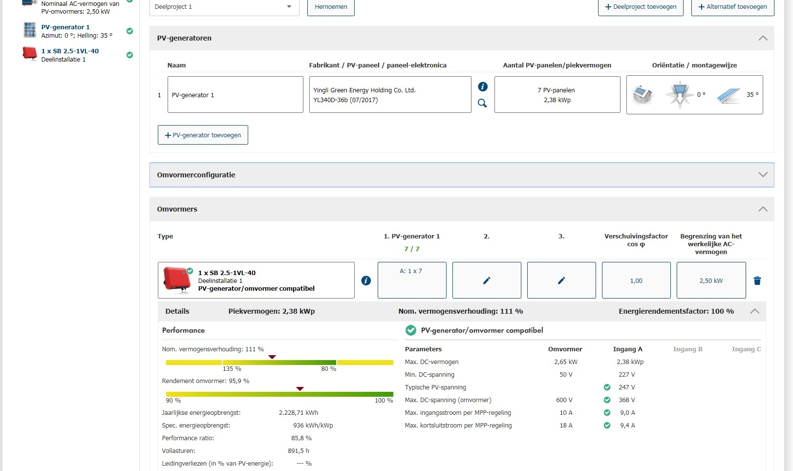

  • AUijtdehaag
Zou in 1e instantie beginnen, met 7 panelen van 2x1mtr weg te leggen op het huis dak.
https://www.sun-solar.nl/...-btw-in-juli-op-voorraad/
Dat kan op een simpele 1xmppt chinese string omvormer van 2500 watt.
Of je vraagt meteen aan sun-solar om een SMA 2.5
Die zitten in Oss.
Qua uitbreiding op eventueel schuur, kan je daarna nog kijken.
Dat moet toch op een aparte groep en omvormer.
Met het huisdak is 2500 kWh p.j. al afgedekt.
Hebben ze 1 of 3-fase in huis? Liggen er reeds aparte groepen, naar zolder en schuurtje?
Als je zelf wilt puzzelen: https://www.sunnydesignweb.com/sdweb/
Kies nieuw project (vul locatiegegevens in en gaan naar de configuratie van het pv gebeuren rechts onderaan)

AUijtdehaag schreef op vrijdag 6 september 2019 @ 16:16:
Die zitten in Oss.
Moet ik ook checken. Meen me te herinneren dat er een krachtstroom stopcontact in de schuur zit, dus dan zeker 3 fasen neem ik aan? Schuur vrijwel zeker aparte groep. Zolder zou gedeeld kunnen zijn met iets op eerste verdieping maar niet met grootverbruikers, ga ik ook checken.
Ik zie de SMA 2.5 niet op de website van Sun-Solar, waarom specifiek die? Panelen van 2x1 zou mooi passen ja.
De ambitieuze plannen om (bijna) alles elektrisch te gaan doen zal ik ook voorstellen maar acht de kans klein dat ze daar aan willen beginnen :+
  • AUijtdehaag
De SMA, omdat ik die zelf ook heb (3x) en makkelijk zelf uit te lezen is. Die heeft wifi en ethernet.
(sbfspot, influxdb, node-red, grafana, en dan ook naar pvoutput via een raspberry pi of odroid)
Wil je dat allemaal niet. dan een goedkope chinees.
Sun-solar kan SMA leveren ook al staat dat niet op de website. (been there done that)
  • Indiaan706
  • Laatst online: 18-11 15:34
Hoe vind ik het juiste paneel? Als ik op Yingli 370 zoek vind ik er maar 1 en dat is een andere dan die van Sun-Solar volgens mij.
  • AUijtdehaag
Soms staan de nieuwste er nog niet tussen inderdaad.
Dan zoek je een vergelijkbaar paneel op, met dezelfde hoeveelheid cellen: 72 (datasheet opzoeken)
Dan kom ik uit op de YL340B-36D
Die is wat minder Wp dan de 370, maar vergelijkbare cell eigenschappen.
Sunnydesignweb komt met een SMA 2.0.
Maar je hebt iets meer Wp met de 370 en dan kies je de SMA 2.5.
(De SMA 2.5 heeft zelfs een ietsjes hoger rendement dan de SMA 2.0)
Afbeeldingslocatie: https://tweakers.net/ext/f/gyVAcNsvUTwegYGJWy8WN4yw/thumb.jpg
  • Indiaan706
Dank je. Die er wel in staat van 370Wp heeft ook 72 cellen dus is ook niet verkeerd denk ik.
Afbeeldingslocatie: https://puu.sh/EepDb/0942385803.png
Als je dan op automatische configuratie klikt komt ie met SMA 3.0 maar 2.5 lijkt me genoeg en minstens net zo goed toch?
(grotere plaatjes maar even als link)
https://puu.sh/EepB3/818ae1b710.png
https://puu.sh/EepBN/d2a661dc05.png
Nog tips om dit zo realistisch mogelijk in te vullen mbt einde saldering?
http://puu.sh/EepF1/37d466dc25.png
  • AUijtdehaag
Ja.
Atlantic warmtepomp boiler V4 en batterij opslag.
De was overdag doen.
En je niet aanmelden als ondernemer voor de btw.
Zover kijk ik niet. Dwz alles volgooien, zodat de warmtepomp zolang mogelijk er gedeeltelijk op kan draaien :)
Een 2.5 is groot zat.
Tenzij je er uitbreiding op wilt.
[ Voor 30% gewijzigd door AUijtdehaag op 07-09-2019 16:00 ]
