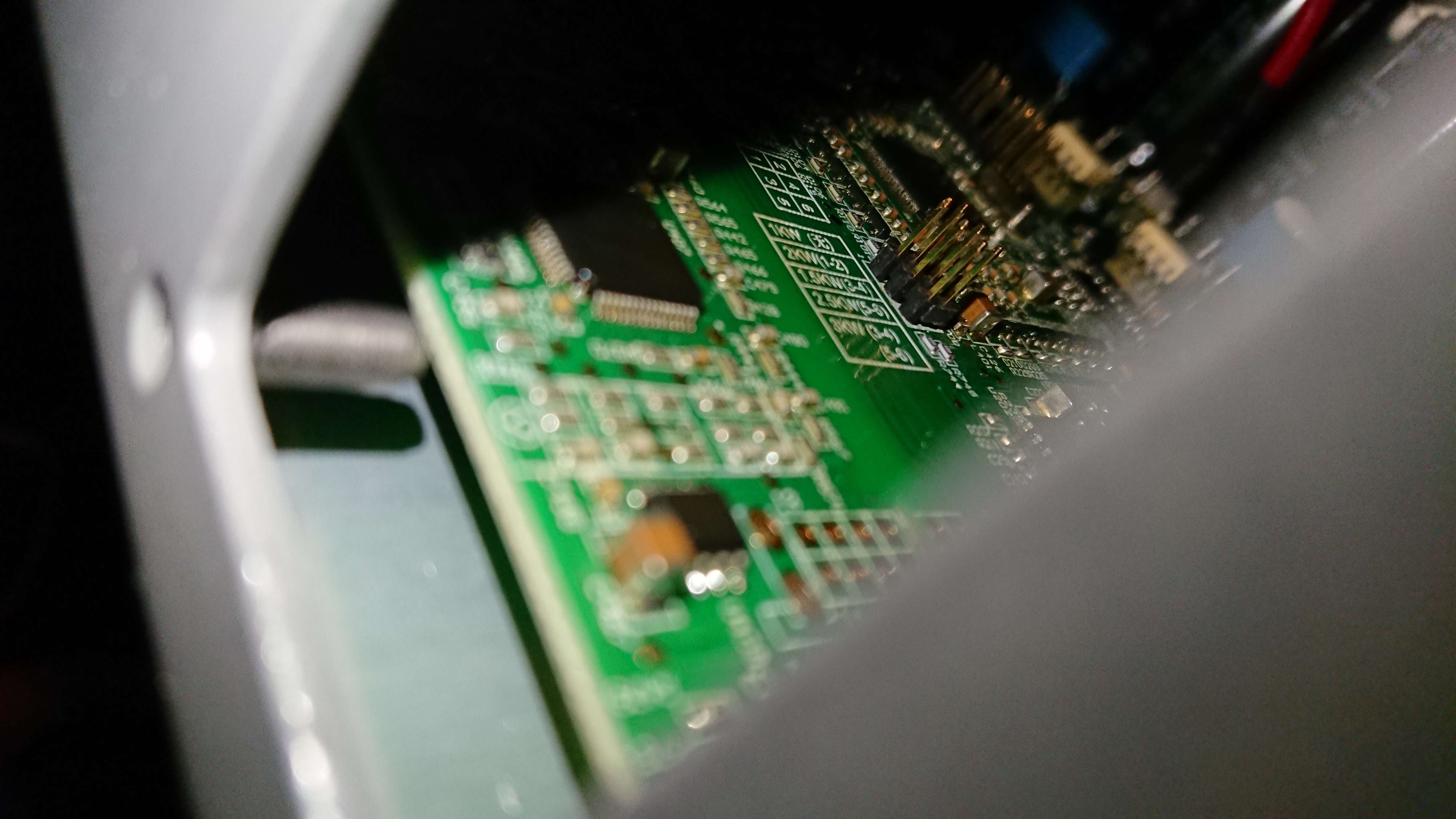

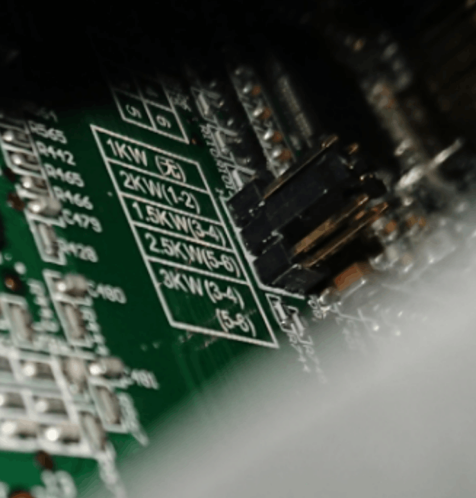

Is dit iemand weleens opgevallen bij de Goodwe omvormers? Uit pure nieuwsgierigheid heb ik het zwarte kapje onder een 1000ns en 1500ns los geschroefd.
Daarachter op de printplaat zie je een 8 6pin zitten die met een shunt/jumper te verbinden is. Zo zijn dus waarschijnlijk meerdere configuraties mogelijk. Te kiezen uit 1 kW, t/m 3 kW. Verbaasde me al niet dat ook alle omvormers in die serie dezelfde afmetingen en gewicht hebben...
Foto van een 1000ns (geen shunt/jumper)
Goodwe shunt 1
Foto van een 1500ns, shunt/jumper zit op de plek van 1,5 kW.
Shunt gezoomd
Zou 't zo simpel zijn, shunt/jumper verplaatsen en je hebt de goodwe geupgrade of gedowngrade?
Zou wel heel simpel zijn....
Productie technisch snap ik het wel... Veel makkelijker en kunnen ze veel sneller schakelen op vraag uit de markt...
Iemand dit al aangedurfd?

Ik denk dat dat gewoon de besturingsprint is, terwijl er elders in het apparaat een print zit die de hoge stromen en spanningen afhandelt. De besturingsprint is dan universeel en de print voor de grote stromen specifiek voor de juiste omvormer. Via deze jumpers wordt de besturingsprint verteld in wat voor omvormer hij zit.
  • _-= Erikje =-_
  • Laatst online: 19-10 14:11
Het is een jumper :) Maar, geen idee of er intern meer verschillen zijn...

@Andrehj Zoiets lijkt mij ook, ja. Wellicht dat iemand hier dit wiel al had uitgevonden...
@_-= Erikje =-_ Shunt is hetzelfde als een jumper hoor. Of Google heeft 't fout...

Bart_Denon schreef op zaterdag 2 maart 2019 @ 18:30:
Is dit iemand weleens opgevallen bij de Goodwe omvormers? Uit pure nieuwsgierigheid heb ik een het zwarte kapje onder een 1000ns en 1500ns los geschroefd.
Daarachter op de printplaat zie je een 8pin zitten die je met een shunt te verbinden is. Zo zijn dus waarschijnlijk meerdere configuraties mogelijk. Te kiezen uit 1 kW, t/m 3 kW. Verbaasde me al niet dat ook alle omvormers in die serie dezelfde afmetingen en gewicht hebben...
Foto van een 1000ns (geen shunt)
[Afbeelding: Goodwe shunt 1]
Foto van een 1500ns, shunt zit op de plek van 1,5 kW.
[Afbeelding: Shunt gezoomd]
Zou 't zo simpel zijn, shunt verplaatsen en je hebt de goodwe geupgrade of gedowngrade?
denk dat ze er ook wel andere embedded software in hebben zitten.

Bart_Denon schreef op zaterdag 2 maart 2019 @ 19:04:
Shunt ken ik meer uit de zin van stroommeting

Andre1973 schreef op zaterdag 2 maart 2019 @ 19:04:
Dus jumpers omzetten en dan de firmware downloaden van een hoger type might do the trick... En anders een brick. :+

Waarschijnlijk alleen om de goede waarden en info te geven in de display, meer niet.

Is misschien wel 't proberen waard... Komen er dan achter wat er dan gebeurd...
Firmware downloaden wordt hem niet, is niet openbaar gemaakt door Goodwe. Of ik zoek niet goed.

Het is mij al eerder opgevallen (ook bij de DNS-reeks) dat een hele trits toestellen dezelfde maximum MPPT-grenzen heeft. Mogelijk dat dit de MPPT-print is waar je de input begrenst van de achterliggende vermogensprint. Ik kan me niet voorstellen dat de vermogensprinten van de diverse modellen gelijk zijn. Daar zitten vast meer of zwaardere componenten op. Uiteraard hebben de printen wel wat reserve. Ik zou het wel aandurven om zo'n 5% meer vermogen uit een omvormer te halen. Zou bij mij net de aftopping schelen ;-)
Ik heb me al eerder verdiept in het updaten van de firmware van de NS- of DNS-series. Kon ik niets over vinden. Wel van de ES-series.
