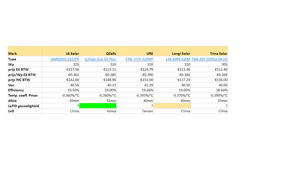

@Megalodon_67, @colvano
Ik heb naar aanleiding van de discussie over het kiezen van panelen een (beperkte) vergelijkingstabel gemaakt over interessante panelen (in ieder geval voor mij) Ik heb hierin de LeTID gevoeligheid meegenomen. Helaas werken in dit plaatje de hyperlinks naar de datasheets niet dus die plaats ik maar apart hieronder:
JAM60S03-325/PR
Q.Peak Duo G5 Perc
F7M_H7A 320WP
LR6-60PE 310M
TSM-305 DD05A.08 (II)
Graag commentaar en eventueel aanvullingen.
Afbeeldingslocatie: https://tweakers.net/ext/f/ks6vKD1ESPvTniyzyPQkTE5F/full.png

@cville. Ik heb geen idee, ik acht mezelf niet kundig genoeg om hier een advies in te geven. Maar het valt me op dat je in dit topic ook van de kenners geen antwoord krijgt als je vragen stelt over merken en de onderlinge verschillen.
Edit. Toch een kleine tip, mocht je gaan voor de 320 Wp URE, kijk dan eens bij SolarWindBioShop, daar kost ie 135 incl. btw.

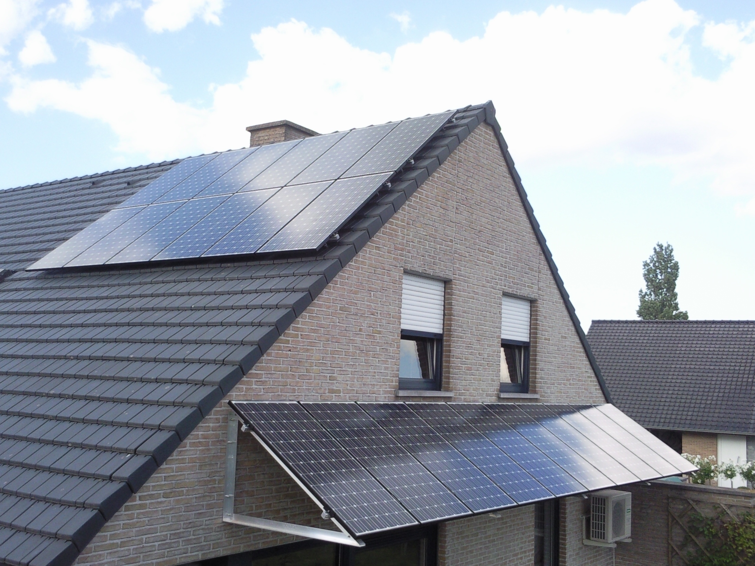

Tsurany schreef op woensdag 27 februari 2019 @ 13:40:
Zijn oplossingen met panelen gemonteerd aan de gevel al wat gebruikelijker? Ik vind op het internet wel wat systemen maar weinig situaties waar ze echt toegepast zijn. Mijn dak heeft een OZO/WNW orientatie terwijl mijn zijgevel volledig ZZW is dus gevel montage zou ideaal zijn. Toch vind je vrijwel nergens installaties die hier gebruik van maken. Is dat omdat de montage materialen te duur zijn en het goedkoper is om meer panelen op het dak te plaatsen of zijn er andere redenen?
Naast wat @de Peer al zei.
OZO 40 graden helling heeft een rendement van 86% van wat zuid 30 graden doet (optimale punt).
WNW zit rond 71%.
ZZW 90 graden haalt maar 69%.
Dus gevelmontage is helemaal niet efficienter dan jouw dak (tenzij het heel steil is)
https://static.tweakers.n...VgRGEX601F18EaSx/full.jpg
  • Tsurany
Tsurany
busscherski schreef op woensdag 27 februari 2019 @ 21:43:
WNW zit rond 71%.
Maar gevelmontage met een hoek van 30 graden zou dus wel efficiënter kunnen zijn. Ik dacht aan iets als dit:
Afbeeldingslocatie: https://tweakers.net/ext/f/JL4sGTyXHmURRisGegUOCgji/thumb.jpg
  • busscherski
  • Laatst online: 31-10 21:35
@Tsurany
Haha, ja klopt. Maar ook dit kan te lelijk zijn voor de welstandcomissie.
Kijk eens goed in het lokale bestemmingsplan etc wat de regels zijn voor afdaken. Stel dat je wel een afdak mag maken, dan zeg je gewoon dat dat de hoofdfunctie is.

  • cville
Megalodon_67 schreef op woensdag 27 februari 2019 @ 20:37:
Bedankt voor de tip; ik heb op dit moment een lichte voorkeur voor de Qcells.
Ik blijf het ook merkwaardig vinden dat er geen onderbouwde meningen van de normaal toch zeer mondige Tweakers naar voren gebracht worden :|
12.090kWp → 40 panelen → oost/zuid/west | Zonneplan | EV | Anker Solix 7kWh

Interessanter is misschien de vraag of iemand ervaring heeft met (vermogens) garantie claims bij een lerverancier als hij ervaart dat een set panelen echt slecht presteert.
Y'24

  • cville
Rouske schreef op donderdag 28 februari 2019 @ 20:15:
Naar wat voor commentaar ben je dan op zoek?
"Mooi lijstje?" O-)
Wellicht blijft het stil met meningen omdat niemand het echt intressant vindt, gerommel in de marge.
Of dat er geen duidelijke vraag gesteld staat.
De vraag lijkt me duidelijk: als je betaalbare 300Wp+ panelen wilt, welke kies je dan en waarom (en welke niet). De in de LeTID literatuur genoemde opbrengstverliezen van meer dan 10% lijken me geen gerommel in de marge.
  • cville
RvV schreef op donderdag 28 februari 2019 @ 19:38:
Als je ze van de pallet haalt, zullen ze vast wel presteren zoals in de datasheets staat. Het probleem is dat niemand je kan vertellen hoe een paneel presteert over 1, 10 of 20 jaar en er valt dus ook niet veel te onderbouwen of niemand wilt zijn vingers daaraan branden.
Dan maakt het eigenlijk ook niet zo veel uit of de een vierkante cellen, ronde cellen, 4 busbars of 12 wire busbars gebruik om tot een bepaald resultaat (vermogen) te komen. Misschien heb je over 10 jaar wel een nieuw fenomeen "multi-wire-busbar-rot" terwijl men het nu de hemel in prijst.
Je zou kunnen stellen dat je met mono-n panelen meer zekerheid/kwaliteit koopt tegen een (soms fors) hogere prijs. Of dat het waard is, moet een ieder voor zichzelf bepalen.
Ik begrijp uit de Australische literatuur dat vermogensgarantieclaims nagenoeg kansloos zijn.

  • cville
Rouske schreef op donderdag 28 februari 2019 @ 22:10:
Bron?
Als je met die meer dan 10% opbrengverliezen bedoeld die je na 20 jaar zou hebben, dat benoemen ze toch allemaal in de specs? En bijna allemaal claimen ze beter te zijn dan "standaard"....
Nee, daar gaat dit helemaal niet over maar over LeTID. Zie de referentie genoemd in Megalodon_67 in "Elektriciteit opwekken met zonnepanelen (PV) Deel 8" die dit punt onder de aandacht gebracht heeft en die de trigger voor mijn tabel is geweest.

cville schreef op vrijdag 1 maart 2019 @ 10:18:
Op zich niet. Ik was helemaal niet uit op PERC maar toen ik mijn lijstje met aantrekkelijke panelen maakte, bleken ze allemaal PERC te zijn. N-silicium panelen zoals de LG Neon zijn erg goed maar ongeveer een factor 2 duurder en poly panelen van 300Wp+ zijn er geloof ik niet.
-Je kunt dus proberen te wachten op de Qcells, maar die komen voorlopig nog niet.
-Mono-N panelen nemen (met bijbehorende meerprijs)
-PERC paneel met rond de 3% degradatie in Nederlands klimaat...laat het nou 5% zijn, tegen een veel lagere prijs. Een veelvoud van die 3-5% degradatie in elk geval. Dat is de reden voor mij geweest om de 325W Ja Solar JAM60S03 te nemen.
Afbeeldingslocatie: https://mcelectrical.com.au/wp-content/uploads/2018/12/qcell-degradation-table.png
Oranje driehoek is een testlocatie in Duitsland. Zwarte vierkant is testlocatie in Cyprus.
Als je een 310W paneel had kunnen kopen wat LeTID free was voor 142 euro, had je het dan wel gedaan? Je moet je ook niet te gek laten maken door de grafiekjes.
Y'24
  • cville
RvV schreef op vrijdag 1 maart 2019 @ 11:00:
Mee eens. Zoals je wellicht gezien hebt, staat de 325W Ja Solar JAM60S03 op #1 in mijn tabel.
T.a.v. Qcells: ik zie bij Solar Bouwmarkt geen levertijd staan voor de Q.Peak Duo G5 - 320WP Perc. Klopt die info niet?
