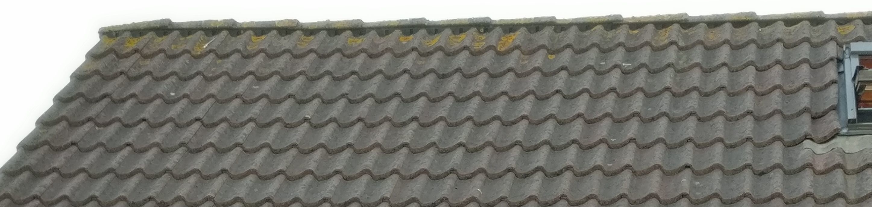

Een eerste clickfit evo dakhaak "gehaakt" om te zien of het past en hoe het werkt.
Omdat de dakhaak vrij dik is komt de pan een stuk omhoog en vraag me af of dit zo ok is?
Ik ben benieuwd hoe het er bij anderen uitziet en of die in de pan geslepen hebben om de kier minder te maken?
Dat word slijpen, maar iedere haak zou daar last van hebben.
In principe zie je straks deze pan niet meer als paneel erover ligt dus je zou kunnen kitten. Blijft hij wel sterk en als ooit panelen toch nog eens weg gaan....
Dat is 1 van de reden dat ik "normale" clickfit gebruik, slijp niets in, ligt ruim onder de panelen.
De Hartman haak die er bij mij en @AUijtdehaag liggen samen met jou haak.
Toch wel wat dunner.

Als ik die pannen zo zie, even met een potlood twee verticale streepjes aftekenen en inslijpen met de haakse slijper? Dan heb je ze vrijwel vlak liggen.
Is bij mijn sneldekpan ook het geval. Maar vindt dit geen probleem. Zonnepanelen erover en je ziet er niks meer van. Heb echter alleen stuk uit mijn pan geslepen waaronder de flexibuis met kabel onder vandaan komt.

Even een Clickfit EVO vraagje icm met Panasonic KURO's
Voor de breedte van het EVO systeem zit ik met 2x25mm voor de eindkappen, 12 mm tussenruimte en 1053 mm voor de panelen. Dit zou voor 4 panelen breed een totale breedte van 4298 mm opleveren, zeg maar 430 cm.
Nu heb ik deze breedte precies, van dakraam tot rand dak, is dit verstandig?
Crop_Dak_Oost
Hoever moet je van de rand afblijven eigenlijk? Extra haken is geen probleem natuurlijk.
Maakt namelijk even het verschil tussen een 4-4-2-2 layout of een 3-5-2-2 layout, iets minder mooi dan helaas.

TriLithium schreef op woensdag 27 februari 2019 @ 13:24:
[Afbeelding: Crop_Dak_Oost]
Mij werd 30 cm geadviseerd (vanuit nok, dakgoot en zijkanten dak)
