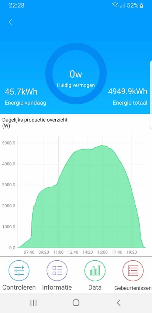

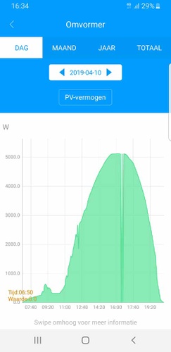

Vraagje voor de personen met een growatt die 2 mppt hebben, ik zie af en toe grafiekjes voorbij komen met het vermogen of voltage per string, nu hebben we de app en daar geeft hij wel pv1 en pv2 aan en het wattage maar geen grafiekjes. Is dat alleen op de website? Of toch ook wel in de app en kunnen we het niet vinden.
Wat je in de app kan zien weet ik niet maar als je inlogt op server.growatt.com dan kan je op het tabblad "opstelling" klikken en dan op "lijst met apparaten" klikken, dan op omvormer klikken en dan dubbel klikken op jou omvormer (meestal is er maar 1), dan zie je een boel data dat kan je amper geloven,
Bovendien kan de data exporteren naar een spreadsheet zoals excell en je kan heel veel grafieken maken met deze data!
Oja je kan leuke grafieken bekijken als je inlogt op server.growatt.com en dan klikken op opstelling, en dan aan de linkerkant op je omvormer (code vfg43788655hbb b.v.) dan klapt er een menu uit en klik dan op de onderste waarde dan kan je grafieken zien over spanning, voltage en vermogen.
Kom je er niet uit reply dan

Lijkt redelijk het zelfde als de app, echter heb ik hier op het forum een screen voorbij zien komen waar pv1 en pv2 in 1 grafiek zaten bij de growatt, die optie zoek ik eigenlijk. De gegevens van alles heb ik wel gezien over voltages, vermogen enz
Maar misschien had iemand hem zelf gemaakt of zo, al leek dat niet...

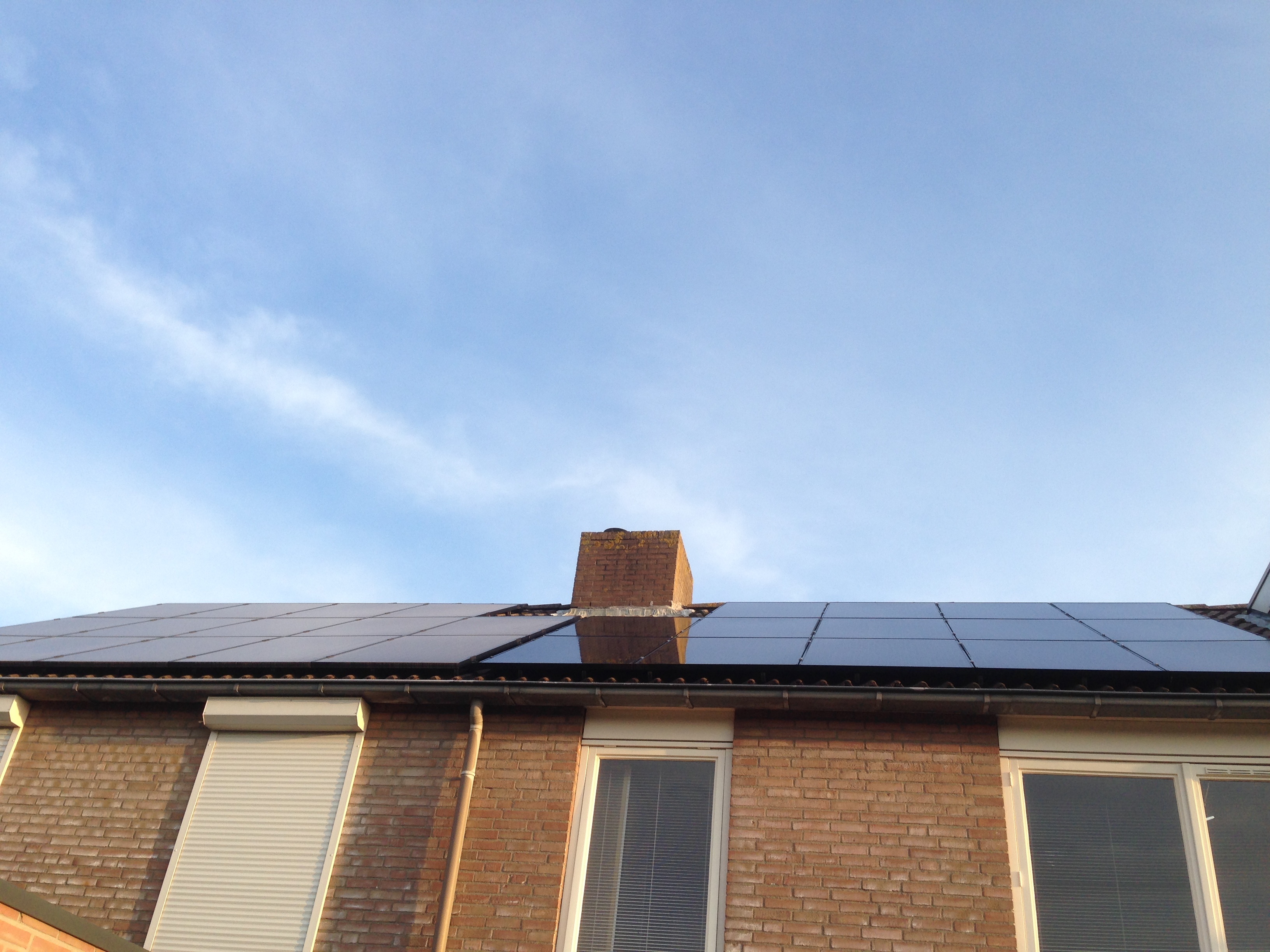

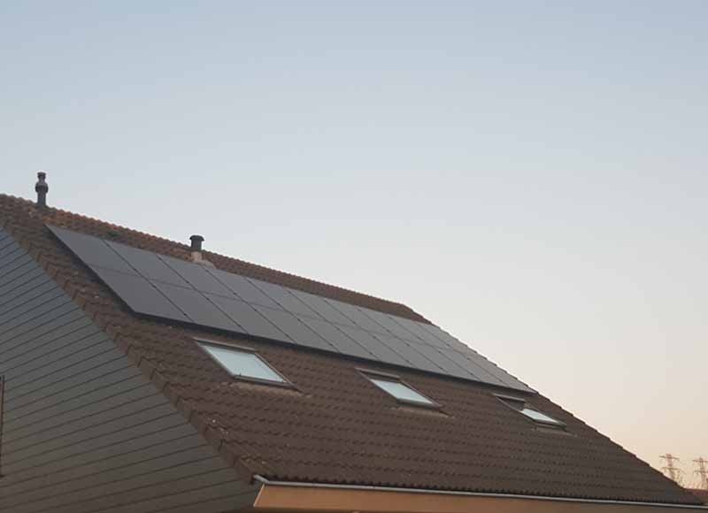

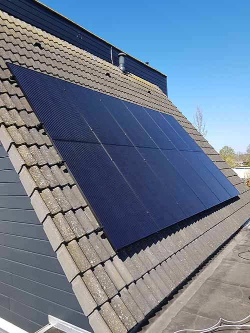

Ik doe sinds gisteren, op 4 panelen na, eindelijke goed mee met de opbrengsten. Gisteren met een collega de resterende 20 panelen het dak op gekregen.
Afbeeldingslocatie: https://tweakers.net/ext/f/Jp8cyoxIAoqGqcxqyTVtLSqx/medium.jpg
Afbeeldingslocatie: https://tweakers.net/ext/f/0t4Rpy34nzKsdtXtdPnzbQNM/medium.jpg
Afbeeldingslocatie: https://tweakers.net/ext/f/a3xIhEnfWmwjaFVGk7UjHfYT/medium.jpg
De onderste 4 zijn nog even niet aangesloten helaas, kwam wat zwarte draad te kort, iets teveel overlengte gehouden voor de voorkant van het huis.
Ook de kabels worden nog beter weg gewerkt komende week in een stuk Hozelock vijverslang.
En ja, de duif bovenop de nok heeft de eerste 4 geplaatste panelen al mooi vol gescheten.
  • AUijtdehaag

@TriLithium
Alsof ze het erop gemunt hebben.
Mooi paneeltje. ;)

  • TriLithium
  • Registratie: December 1999
  • Laatst online: 29-10 07:08
TriLithium
7800Wp E/W + 7.5 kW Ecodan

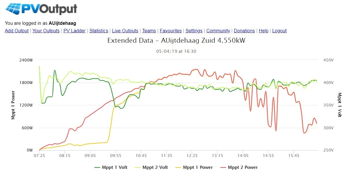

Log nog niet apart op PV output, wel in mijn grafana logging. PV output moet ik nog even mee bezig. Nog uitzoeken welke waardes in op welke plek van de API moet gaan schrijven, tips?
https://snapshot.raintank...32qC0AtOSI3iX5f5APGDzpuCv
[ Voor 7% gewijzigd door TriLithium op 21-04-2019 11:34 ]

TriLithium schreef op zondag 21 april 2019 @ 11:32:
Afbeeldingslocatie: https://tweakers.net/ext/f/CjzeTIP64N9adtDpPnrHB9us/thumb.png
Afbeeldingslocatie: https://tweakers.net/ext/f/otXcbn5mwc4xLh3m0cDUCVcb/thumb.jpg
Afbeeldingslocatie: https://tweakers.net/ext/f/Tu2cWRDNz0mzeQSrj3lorDnF/thumb.png
Afbeeldingslocatie: https://tweakers.net/ext/f/UauYBIPNuwiTsQ6Yyauttzwp/thumb.jpg
@TriLithium
Je logt via node-red en modbus tcp/ip?
[ Voor 12% gewijzigd door AUijtdehaag op 21-04-2019 11:45 ]

Dat zijn geen tips meer, dat is een walk through. Wel met extended data zie ik dus wel, naja kan er nu wel vanaf met de kWh die binnen lopen :D
Log met Modbus TCP via OpenHAB naar influxDB

TriLithium schreef op zondag 21 april 2019 @ 11:09:
Mooi panelen!!
Misschien gekke vraag maar waarom liggen de panelen niet tegen elkaar aan? bewust voor gekozen?
en de rails ligt op de bijna boven kant en bijna onderkant zo wordt het paneel minder ondersteund dan dat je ze iets naar elkaar doet ( de rails ) of kwam dat niet uit?
Verder topspul die Panasonics :9
  • TriLithium
TriLithium
ApC_IcE schreef op zondag 21 april 2019 @ 12:47:
Mooi panelen!!
Het korte antwoord is inderdaad, kwam beroerd uit, zeker de achterkant. Heb me daar kapot op lopen puzzelen wat mooi uit zou komen. Irritante pijpjes zullen we maar zeggen.
Voorkant had het anders gekunt met de grote vlakke ruimte, maar dit is binnen de grenzen. Op het randje maar binnen de grenzen.
De ruimte er tussenin is daardoor inderdaad bewust, is 60mm. Vond het dan ook wel weer mooi om het achter en voor gelijk te doen

Ventilatie is alleen maar goed :)
Pesiessss ook mijn gedachte.
12X Rec peak energy 275 WP pal Zuid platdak 20° Growatt 3000 MTL-S /bj. Half mei 2018
  • AUijtdehaag
AUijtdehaag
Ik zie nog lege dakvlakken...
Teveel ventilatie is ook zonde :+ ;)

AUijtdehaag schreef op zondag 21 april 2019 @ 13:56:
Ik hoef geen mondriaan op ons dak :D Mooi zat zo, koste al genoeg geld en moeite 8)7

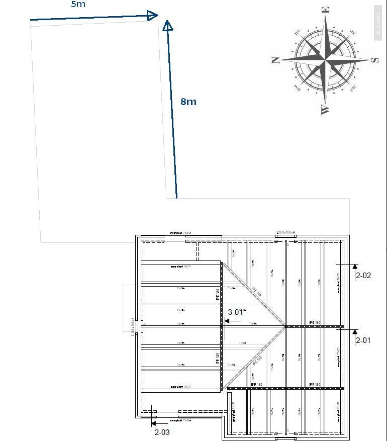

Allen, ik ben op zoek naar de beste optie om zonnepanelen op mijn garage te leggen. Ik heb hier al zonnepanelen voor liggen (ca 250w, 165 bij 1 meter) die ik daarvoor wil gebruiken, alleen ben ik nog op zoek naar de beste manier om die te plaatsen en naar en bijpassende omvormer. Ik kan hierbij wel wat hulp gebruiken, dus graag jullie mening en advies.
Situatie: Garage met plat dak van ca 3m hoog, 5m breed en 8 meter lang. De garage staat in bebouwd gebied windgebied 3 (binnenland). Het dak bestaat uit een betonnen draagconstructie met meer dan genoeg draagvermogen met harde isolatie en een (in goede staat) epdm dakbedekking zonder grind. Ik zou mijn zonnepanelen graag richten richting het zuid oosten, dit ivm de opbrengst gedurende de dag enigszins te spreiden icm de panelen op mijn huis en ivm de eventuele schaduw van het zelfde huis aan het eind van de dag in de wintermaanden.
Wat is het beste oplossing om 8 tot 12 panelen kwijt te kunnen? Afbeeldingslocatie: https://tweakers.net/ext/f/r8sSyskgxobBz32pvSDyDTM2/full.jpg
En welke omvormer past hierbij (3 fases beschikbaar, maar waarschijnlijk niet nodig). Lichte voorkeur voor een SMA (dat past goed bij die van het huis), meer voorkeur voor een omvormer met een goede prijs kwaliteit verhouding, uitleesbaar/logging is een pre.
  • savale
  • Laatst online: 15-10 15:47
Dat onderste op je tekening is het huis? Ik zou vooral ook even kijken hoe je zit met schaduw. Een hoek van 30 graden is misschien het meest ideaal in een vrij gebied, maar het nadeel is dan dat je een flinke tussenafstand moet hebben tussen de panelen.
Als de zon laag staat en ze liggen toch in de schaduw door andere huizen, kun je beter zorgen dat je meer panelen kwijt kunt door ze bijvoorbeeld in een hoek van 20 of zelfs 15 graden te leggen.
Bij 15 graden heb je veel minder ruimte tussen je panelen nodig. dus kun je er meer kwijt.
Eerst kijken wat je verwachte opbrengst wordt dan wordt met alle verliezen meegerekend en dan pas kijken naar een passende omvormer.

Dat is inderdaad het plan, eerst een opstelling bepalen en daarbij een omvormer kiezen. Maar wat is de beste opstelling, landscape rijen, portrait rijen of een zonneschans. ik ga er vanuit dat de hellingshoek 10 of 15 graden word, liever meer ivm betere zelfreiniging bij regen en betere instraling, maar gezien de extra schaduw denk ik dat ik toch op 10 a 15 graden uit ga komen.

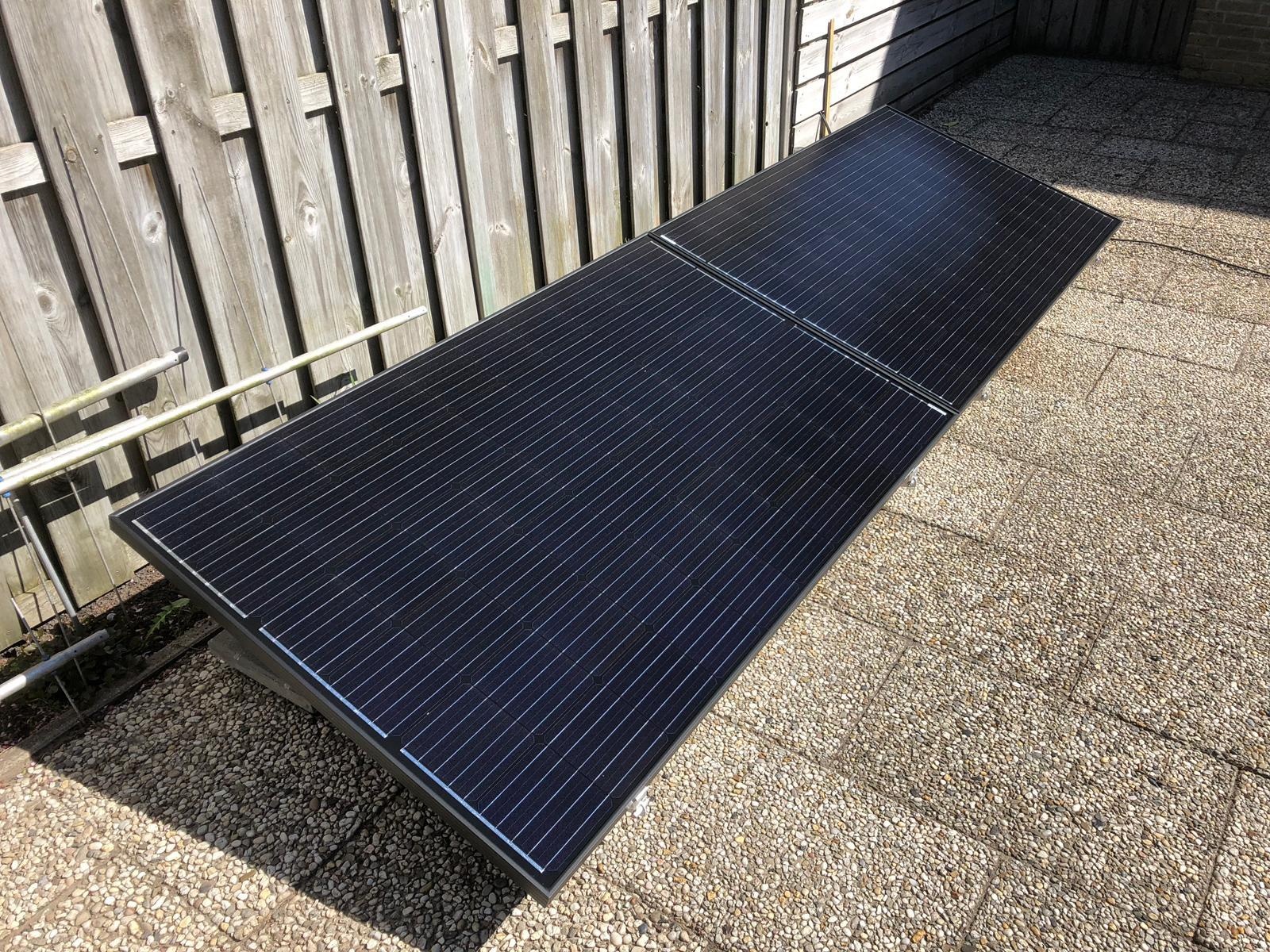

Als er Tweakers zijn die (in een keer of maandelijks) van hun SolarCoins af willen, graag een PM-etje.
De APS YC500I met de twee JASolars van 300Wp elk werd 47 graden Celcius vandaag tijdens maximale AC productie, viel me reuze mee. Nu nog een tweede zien te bemachtigen voor een derde paneel, past er nog mooi naast zo in de tuin.
Afbeeldingslocatie: https://tweakers.net/ext/f/XVA7GuIqZg2UYCJbbUPFZE0Z/thumb.jpg
AC kabel is al vervangen door een 3 x 1.5mm2 Neopreen, door een buis gestoken onder de tegels.

TweakersAddict schreef op zondag 21 april 2019 @ 22:11:
Als er Tweakers zijn die (in een keer of maandelijks) van hun Solarcoins af willen, graag een PM-etje.
En dan nog drie erboven tegen de schutting aan, gewoon parallel aansluiten op de aps,hupsakee

Nah die is al een beetje wiebelig bij de middenste paal, is 13 jaar jong :-) Maar idd als die vernieuwd moet worden ooit... 3 paneeltjes passen mooi, wellicht zelfs 4. Paaltje of 2 a 3 extra voor de stevigheid... Zal es meten alvast :-)
reneeke1970 schreef op zondag 21 april 2019 @ 22:25:
[ Voor 5% gewijzigd door TweakersAddict op 22-04-2019 00:00 ]

Zo, ze liggen er weer netjes bij. ;)
Afbeeldingslocatie: https://tweakers.net/ext/f/Ljn2EG8ns8nxTuZLMEWaDHTe/thumb.jpg
En mppt ingangen omgedraaid.
Vermoeden is dat 1 ingang geen optitrac doet. :/
We gaan het zien vandaag. https://pvoutput.org/comp...8&df=20190421&dt=20190422
Edit: een hoop sluierbewolking in het zuiden. Jammer.

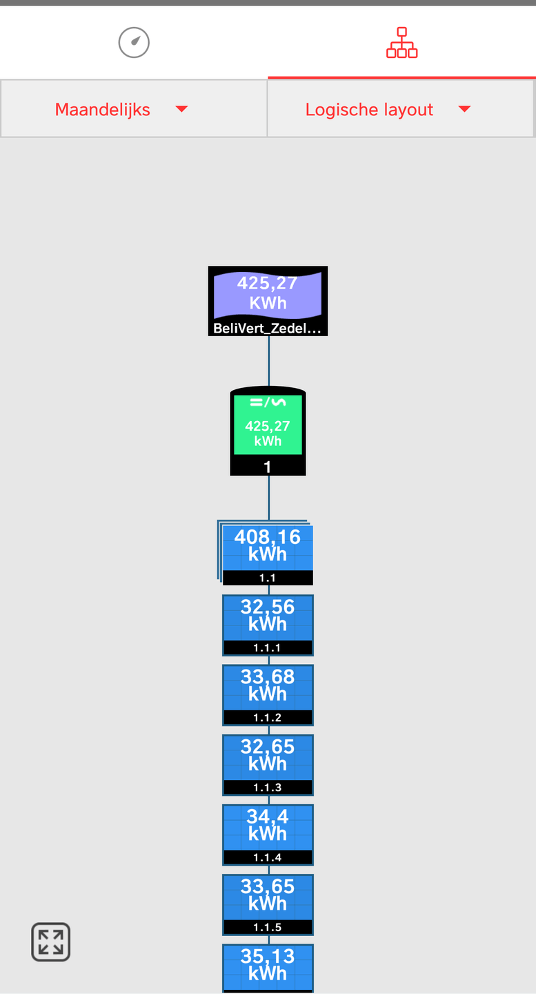

Zag toevallig vandaag ineens gekke verschillen in de maandlijkse waardes in de SolarEdge app, iemand anders ook deze verschillen gezien?
Afbeeldingslocatie: https://i.ibb.co/BLjDyJF/Screenshot-2019-04-22-at-10-36-10.png
Eerste keer dat het mij opvalt.
[ Voor 13% gewijzigd door rusman op 22-04-2019 11:13 ]

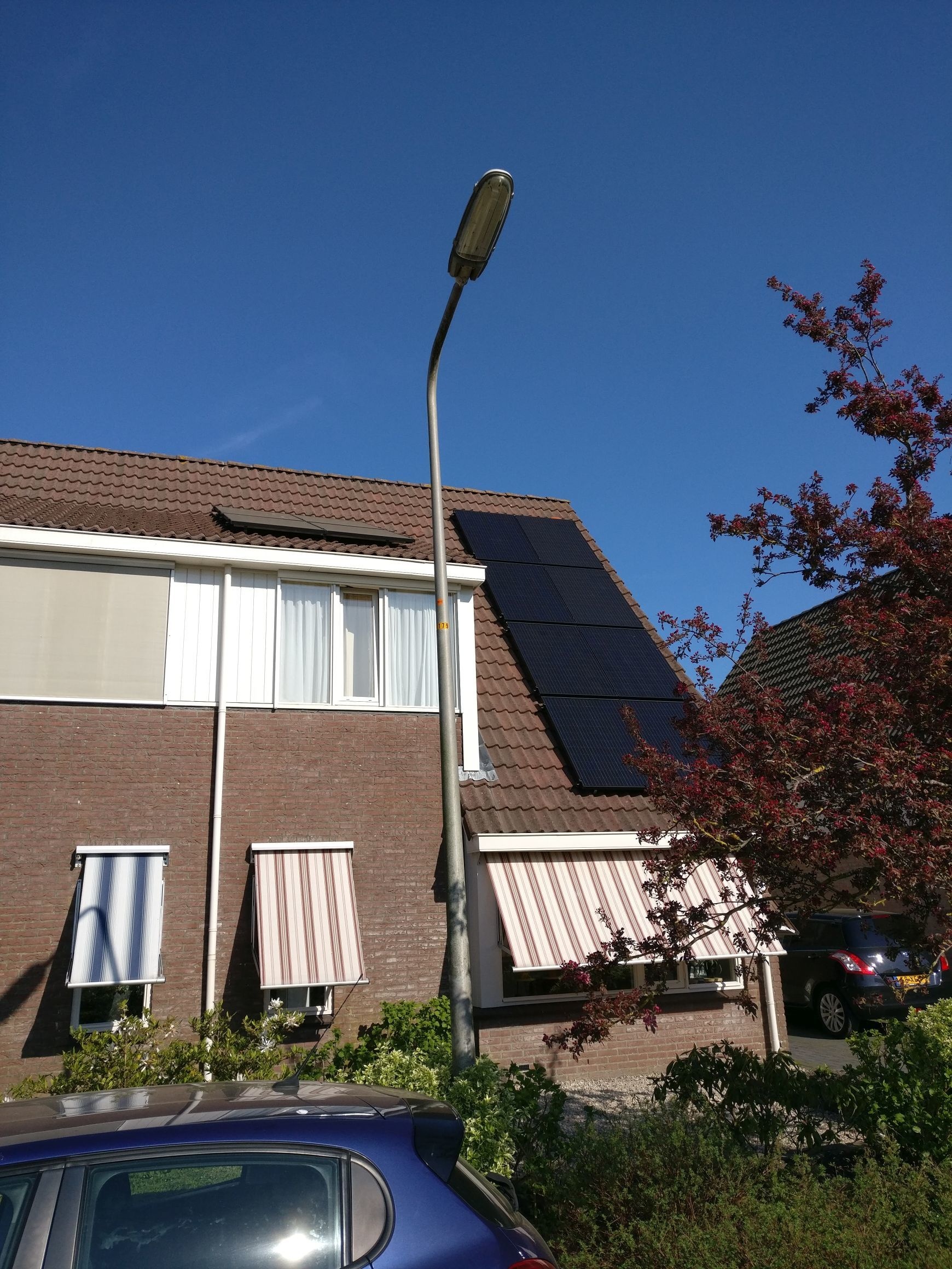

Eindelijk is het zover, 12 panelen op Oost erbij. Zoals beloofd hier de foto's @migjes @busscherski @Proton_ @reneeke1970 @onetime
Situatie: 22 x NSP 305 op West en 12 x NSP 305 op Oost. 1x Growatt 5500mtls, 1 string 10 panelen West en 2x 12 panelen op West/Oost.
Helaas nog geen pvpoutput, ik ben geen software man en heb geen idee, hoe ik dit met een RPI zou kunnen versturen .
Inmiddels kan ik uiteraard wel de data via de app uitlezen. Er zitten 2 screenshots bij , de ene is van 10 april oude situatie met 22 panelen west. (koele dag) Andere is van 20 april , nieuwe situatie met 12 panelen op Oost erbij.
Ik wil jullie allen bedanken voor het meedenken/advies!!
Het lijkt erop dat het vooralsnog prima werkt op 1 omvomer . De laatste dagen is het wat warm en heb ik nog geen last van aftoppen, maar dat kan in de nabije toekomst natuurlijk veranderen. Wel af en toe een Grid Fault op de omvormer, maar deze faults had ik vorig jaar ook al.

AUijtdehaag schreef op maandag 22 april 2019 @ 07:27:
Hier (regio EHV) het zelfde beeld. Ik begrijp de iets hogere opbrengst t.o.v. gisteren niet: het is ongeveer 0.5 graden warmer en duidelijk niet zo helder als gisteren en er is af en toe sluierbewolking. Zowel mijn zuid en oost/west systeem laten dit beeld zien.

rusman schreef op maandag 22 april 2019 @ 11:11:
In de Logische layout staat nóg een andere waarde:
Solaredge
Zo heb ik (maandelijk):
Totale energie: 425,25kWh
Installatie productie: 377,64kWh
In logische layout: 408,16kWh op de enige string
Volgens mij rekent hij in één van de waardes zonder aftopping en is "productie" de werkelijke opbrengst van de omvormer naar het net. Kan iemand dit bevestigen?
