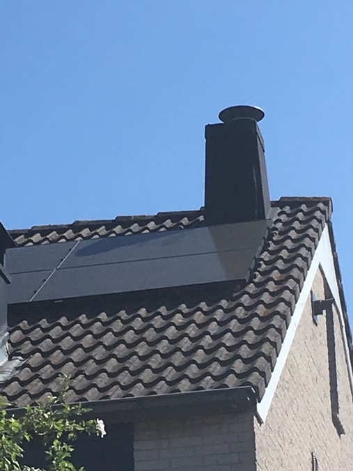

Inmiddels heb ik een offerte mogen ontvangen voor het installeren van zonnepanelen op mijn huisje! Aangezien dit forum vol zit met kundige mensen, hoor ik graag wat jullie er van vinden :)
Situatieschets (foto's van vorige week):
Achterzijde van het huis, dak net niet op het westen (275 graden), foto genomen om 17:00
Afbeeldingslocatie: https://www.dropbox.com/s/h5coqqr5ma2oa0k/Achterzijde%20huis.jpg?dl=1
Voorzijde van het huis, dak net niet op het oosten (95 graden), foto genomen om 08:30
Afbeeldingslocatie: https://www.dropbox.com/s/f71hvnm298fzux3/Voorzijde%20huis.jpg?dl=1
Zoals er te zien valt, is er op de voorzijde geen sprake van schaduw en op de achterzijde wel (door de dakkapel). Vooral de eerste uren in de middag zal dit het geval zijn.
Jaarverbruik ongeveer 2900kWh.
Bij het opstellen van de offerte heb ik gevraagd om deze op te stellen rekening houdend dat het dak maximaal vol moet komen te liggen. Verder gaf het bedrijf aan uitsluitend met micro-omvormers te werken, voornamelijk om de veiligheid en het feit dat er geen omvormer binnen komt te staan. Ook vind ik als IT-nerd de logging per paneel ook fijn om te kunnen inzien.
Dit is het legplan waar ze mee komen:
Afbeeldingslocatie: https://www.dropbox.com/s/s0uzrrbug47ek4r/Legplan%20zonnepanelen.jpg?dl=1
- 11 panelen op de oostkant (al genoeg voor mijn jaarverbruik)
- 6 panelen op de westkant
Prijsopgave:
- 17x LG Solar 325N1K-V5 Full Black 25 jaar garantie (5525Wp, 4420kWh geschatte opbrengst)
- 17x Micro omvormer Enphase inclusief bekabeling
- Montagematerialen Solar Construct Nederland
Kosten: 6800 ex. BTW
- Installatie zonnepanelen
- Aansluiten op voorbereide E installatie nen1010 (wordt aangesloten op wasmachine groep)
- Installatie / in bedrijfstellen omvormers en monitoring
Kosten: 1280 ex. BTW
Totaal: 8080 ex. BTW
Is dit een goede offerte? Ik zie in dit topic natuurlijk veel goedkopere opties voorbij komen, maar dat is dan niet op basis van micro-omvormers.
Verder, is het verstandig om het hele dak vol te leggen, of toch voor alleen het afdekken van het eigen gebruik te gaan? In het laatste geval, welke panelen zou ik dan moeten schrappen?
Graag jullie visie!

@Cliffie Op het dakkapel passen er geen?
Als je toch al voor micro omvormers gaat dan zou ik proberen om er meer op west te krijgen.
Persoonlijk wil ik mijn omvormer liever binnen hebben, makkelijker met service en minder slijtage door weersinvloeden (temperatuur) Al eens op een zwart dak gezeten midden in de zomer?
Maar er zijn hier betere specialisten dan ik.

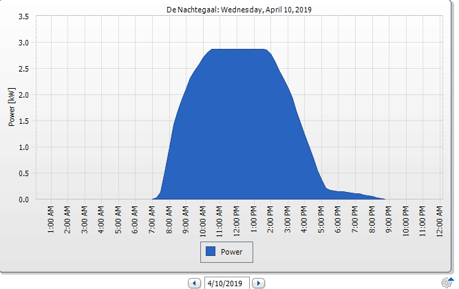

Proton_ schreef op donderdag 18 april 2019 @ 09:53:

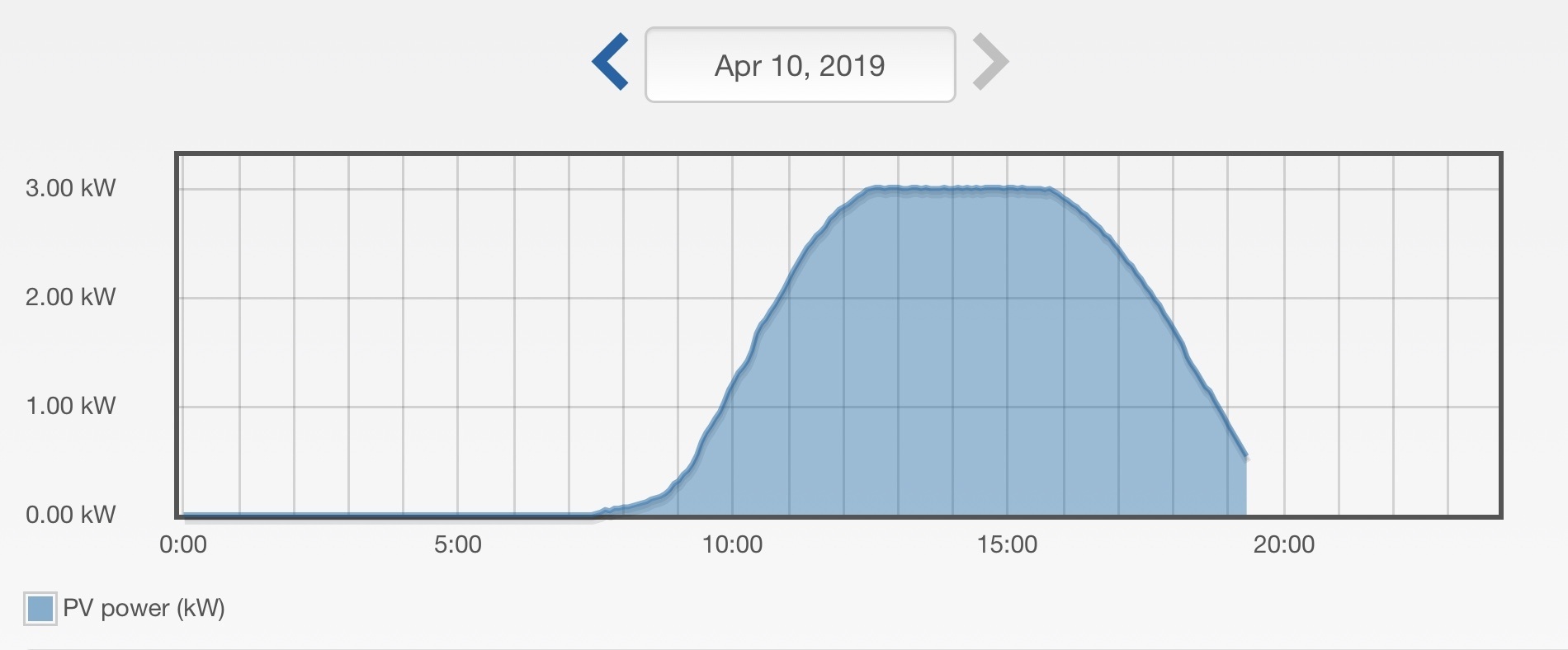

@jacovn vanaf 17:00 heb je clipping en dus niet de maximale opbrengst.
Met alleen de optimizer output gegevens kan je daar geen zinnig woord over zeggen.
Daarvoor heb je dan ook de paneel spanning en/of paneel power bij nodig.
Maar zodra je optimizers op de max ziet staan moeten die andere 2 gegevens wel even gecheckt worden.
Edit: zoals @jacovn al gedaan had (y)

5500 wp over een 16a groepje met waarschijnlijk 3 x 2.5mm2 ? Dat zou ik nooit doen.

@jacovn mijn stelling is dat de Sunpowers meer in zich hebben/harder in vermogen dalen dan hoeft. Dit omdat de optimizers niet meer spanning kunnen geven.
Je weet dus niet of deze spanningsverhouding klopt met het vermogenspotentieel, en ik stel dat je dit om kunt draaien: met een vol uitgestuurde optimizer is de kans groot dat hij eigenlijk hoger had gewild en dus niet in het optimale werkpunt zit.
Je vermogensgrafiek waarbij alle windrichtingen evenredig dalen vind ik ook verdacht.
Los van de stroom, is er het risico van teveel spanningval over de bedrading en daardoor uitschakelen van de omvormer op hele mooie dagen.

Er is geen omvormer....
Verder komt er een 20A groep (indien nodig) en betreft het een oost-west opstelling, waardoor de piek volgens mij minder hoog komt.

@Cliffie ik neem aan met IQ7+ inverters, die leveren max 295 Wac.
Dat x17 is 5015 watt, 21A nominaal. Dat is zo'n beetje op de max van 2.5mm². Maar gelukkig heb je een oost/west opstelling waardoor je onder de 16A zal blijven. Wel 16A afzekeren zodat je gewaarschuwd wordt als het toch te gek wordt.
Ik heb de vraag nog even gesteld welke Enphase omvormers :)
Er komt bij de wasmachine een extra groepenkast, dat moet dus goed gaan. En indien nodig een 20A groep.

Proton_ schreef op donderdag 18 april 2019 @ 12:11:
Je kunt best wel gelijk hebben. Toch lijkt me dat een 350 wattpeak paneel die 320 watt levert als het onder een 60 graden hoek staat niet zo’n probleem.
Maar een optimizer is een mptt tracker aan een kant, en een DC regelaar aan de ander kant.
Iets kiest in de middag dat die sunpower optimizers naar 60 volt gaan terwijl er genoeg west gerichte panelen zijn die ook wel meer uitgangspanning kunnen leveren.
Ik ga het zien met de volgnde upgrade..

Waarom je voor 295w mico omvormers op 325wp panelen gaat is mij volstrekt onduidelijk. Waarom geen solar edge? En LG heeft al de 330wp v5.
Of mis ik iets

De keuze voor LG telt wel aan qua prijs. Zelf gebruik ik JA Solar 325 Wp. Als ik het zo vlug bekijk scheelt dat 110 euro incl btw per paneel. Maar goed, dat is een keuze, ook vwb lange garantie.
Is dit de IQ7 of IQ7+? Ik neem aan de laatste gezien de Wp's, maar is even van belang voor het volgende:
Moet de wasmachine aangesloten blijven en wordt dit met een PV verdeler gedaan? Officieel staat bij de PV-verdelers dat ze gebruikt mogen worden tot 3000W, al biedt de 16A zekering wel meer ruimte. Maar 16A is nog steeds niet ruim genoeg voor 17 * 295W = 5015W van de IQ7+. Zelfs op een dedicated 20A (max 4600W) aansluiting gaat het eigenlijk niet (al zullen waarschijlijk niet alle omvormers tegelijk helemaal voluit gaan).
Durf ik niet te zeggen. Ik heb het zelf gedaan op een plat dak en zit op ruim een euro per Wp.
Hangt af van de opvolger van de salderingsregeling.Als het minder moest, zou ik iets op oost schrappen, zodat de opbrengst zo goed mogelijk over de dag verspreid is. Alles wat je direct zelf gebruikt, wordt immers altijd impliciet gesaldeerd....

En de empase dingen dan ? Zijn dat geen omvormers dan ;).
Gaat mij meer om de 3 x 2.5mm2 die gaan echt wel warm worden als je installatie gaat pieken. Ook al is het oost/west in hoogzomer staat de zon hoog en doen beide kanten best goed presteren. Ik zou dat persoonlijk niet doen.

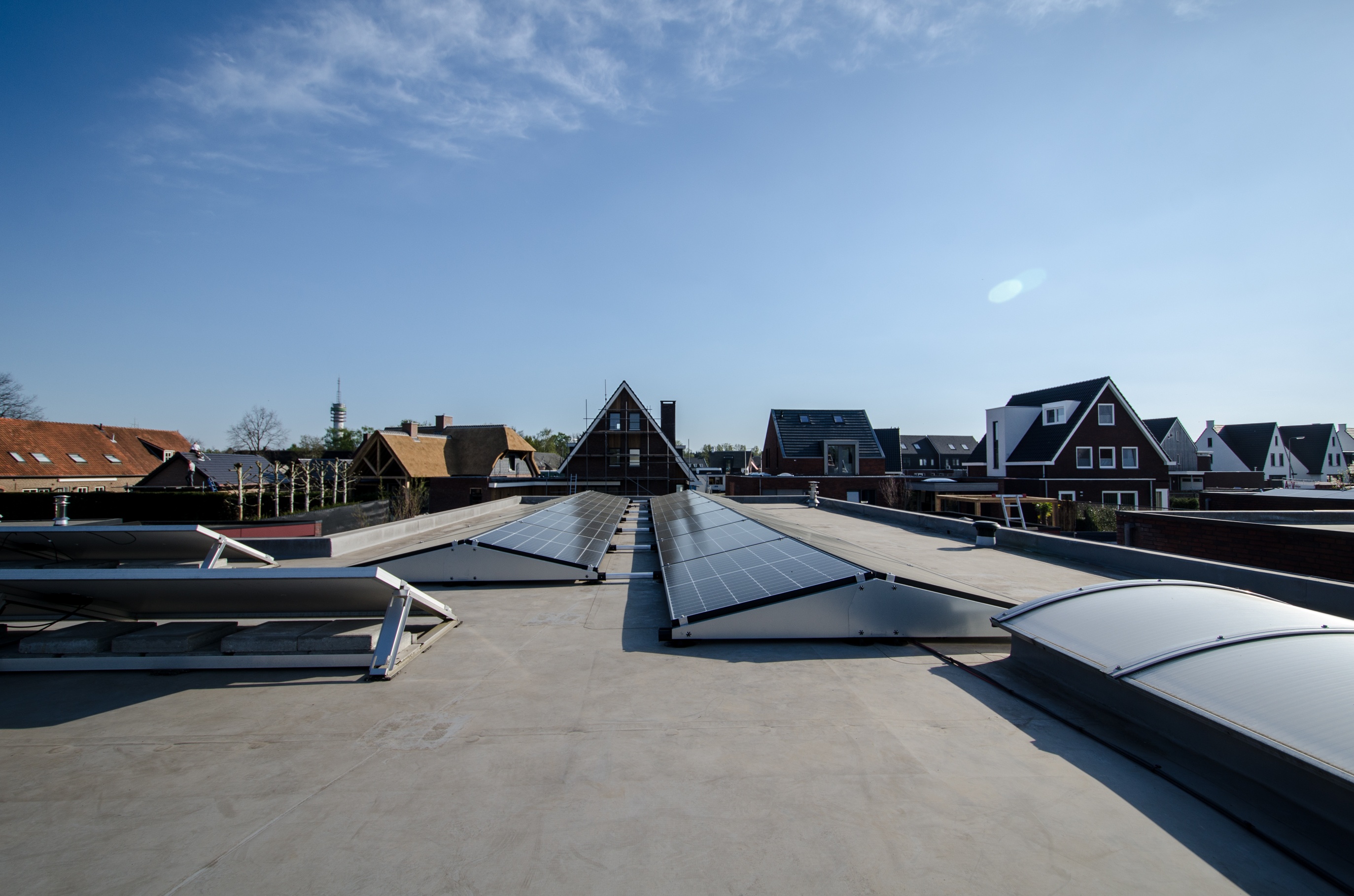

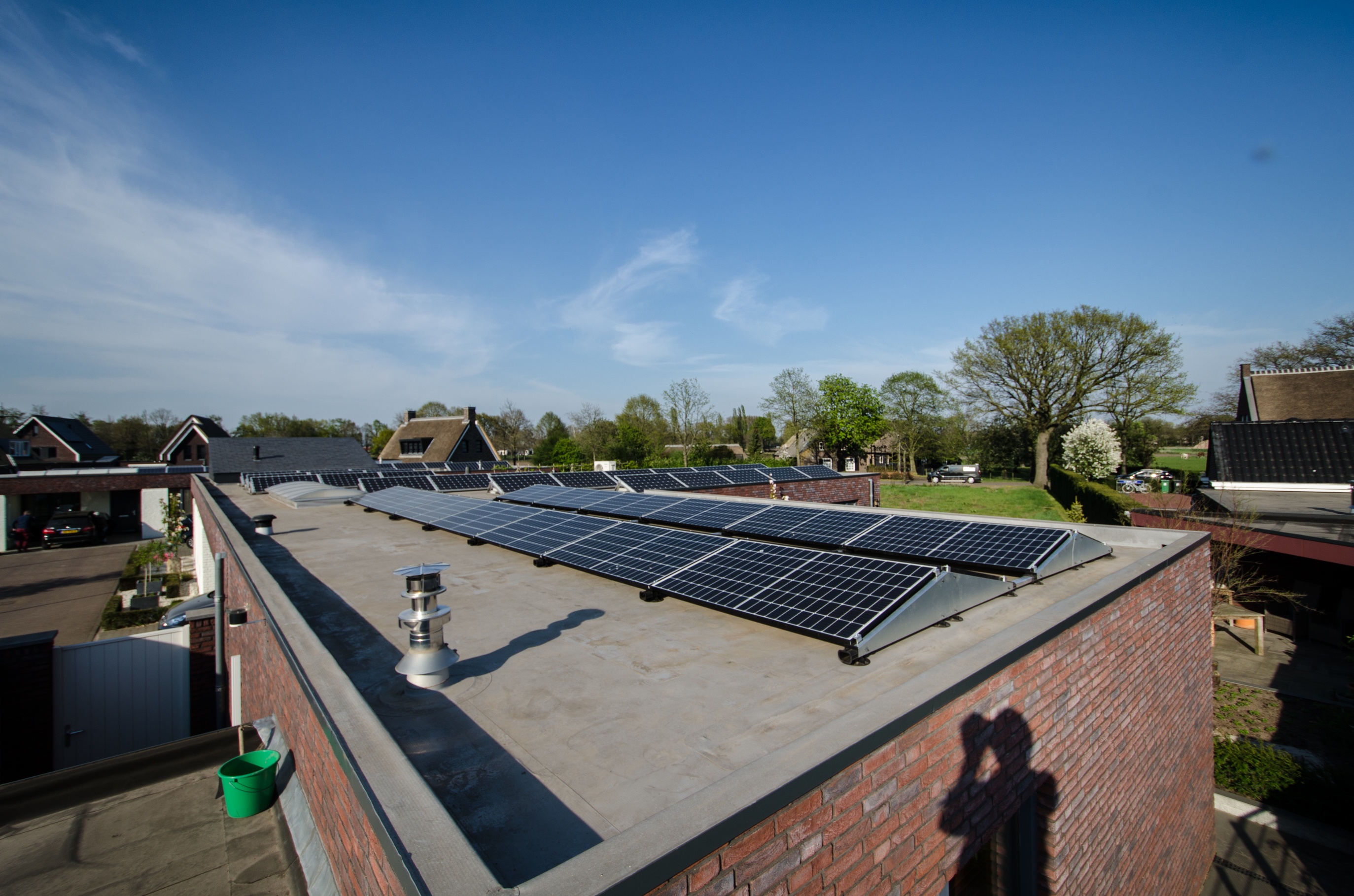

Afgelopen maandag mijn PV uitbreiding in gebruik genomen; voor details zie signature. Montage systeem is FlatFix Fusion. Ik heb eerst mijn zuid systeem moeten verplaatsen naar de noordkant van het huis en daarna samen met mijn buurman het nieuwe systeem gebouwd (ook bij hem: 14 x 325Wp panelen). Elektricien heeft het meterkastwerk gedaan; wij de rest. Opbrengst vandaag van het oost/west systeem: 44kWh. Kosten: EUR0.71/Wp EX BTW
Afbeeldingslocatie: https://tweakers.net/ext/f/w5fTTmTB8haxawQu2eGA9UBN/full.jpg
Afbeeldingslocatie: https://tweakers.net/ext/f/qwPK3nyKhOQ4fA1RERmwPBSk/full.jpg
12.090kWp → 40 panelen → oost/zuid/west | Zonneplan | EV | Anker Solix 7kWh

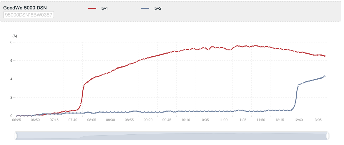

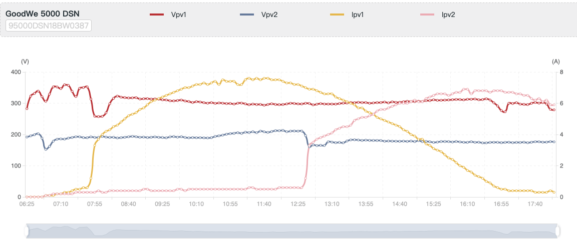

  • Laatst online: 22:14
Vraagje aan de kenners.
Ik heb 10 panelen op ZO 150 graden en 6 panelen op NW 330 graden.
aan de NW kant heb ik ik denk 1 of 2 uur schaduw van een schoorsteen op 1 paneel.
Vanaf 13:30 is deze schaduw weg.
Had ik dan toch voor optimizers moeten kiezen of wegen deze kosten niet op tegen het verlies.
Of doen de by-pass diodes hun werk en valt het dan sowieso reuze mee.
Overigens zie ik niet ineens meer opbrengst zodra de schaduw weg is.
Afbeeldingslocatie: https://tweakers.net/ext/f/1btn0vzojOH9Mwh21nVrjOPz/full.jpg
Afbeeldingslocatie: https://tweakers.net/ext/f/qYJsZCPii96e7vKsKbqarjfS/thumb.png
[ Voor 5% gewijzigd door merlin1201 op 19-04-2019 13:28 ]

  • CurlyMo
merlin1201 schreef op vrijdag 19 april 2019 @ 13:26:
Dan niks doen. Waar je geïnteresseerd in bent zijn die stukken voordat je mooie curve begint. In beide gevallen schiet hij (7:45 en 12:40) aan het begin omhoog, om daarna netjes de curve te doorlopen. Om te zien of je bypass diodes iets doen heb je de voltage lijnen nodig van beide strings.
Nu is de winst die je zou kunnen halen in die beginpunten niet bijster hoog, maar 1 optimizer ook weer niet heel duur ~ € 50,-. Je kan dus onder dat ene paneel een optimizer plaatsen, maar dan zul je dat op je ZO string ook moeten doen, want die laat hetzelfde gedrag zien :)
  • NeonovA
  • Laatst online: 31-10 09:48
NeonovA schreef op dinsdag 16 april 2019 @ 07:52:
Zelf zijn wij sinds kort over gegaan naar een Sunny Boy 3.0 omvormer met 11 qcell panelen van 315wp.
Nu hebben we de laatste dagen wat last van aftopping. Hoewel het duidelijk is dat dit kan gebeuren valt mij wel op dat de max output bij ons blijft steken op 2.88kW terwijl andere met dezelfde omvormer de 3.0kW halen als ik de grafieken moet geloven. Zie onderstaand:
Onze output:
[Afbeelding: Ouput SB3.0]
Output van bijv iDEOwen:
Wat kan hier de reden van zijn?
Om mijzelf maar even te quoten. Het probleem bleek toch niet de netspanning te zijn. De omvormer was gewoon weg niet geconfigureerd en heb de installatie gisteren zelf maar gestart.
Tijdens de installatie de landnorm ingesteld op NEN2013 en geen limieten ingesteld.
Vanaf vandaag een piek kunnen zien van 2.97kW (nog niet maximaal maar dat lag het weer.) Hiermee lijkt het probleem dus verholpen.
Bedankt voor het meedenken iedereen! d:)b
  • merlin1201
CurlyMo schreef op vrijdag 19 april 2019 @ 16:14:
Ik heb een goodwe dns 5000 dus daar kan ik geen optimizers aan hangen (? toch)
Ik heb er ff een nieuw plaatje bij gedaan misschien zeg dat iets meer...
Afbeeldingslocatie: https://tweakers.net/ext/f/X7q6r5h4Ath6YQUYjLXwL48x/thumb.png

  • Proton_
  • Laatst online: 31-10 18:36
Proton_
Team Welles
@merlin1201 Tigo, Hosola en Huawei maken optimizers die op elke omvormer werken en die je niet op elk paneel in een string hoeft toe te passen.

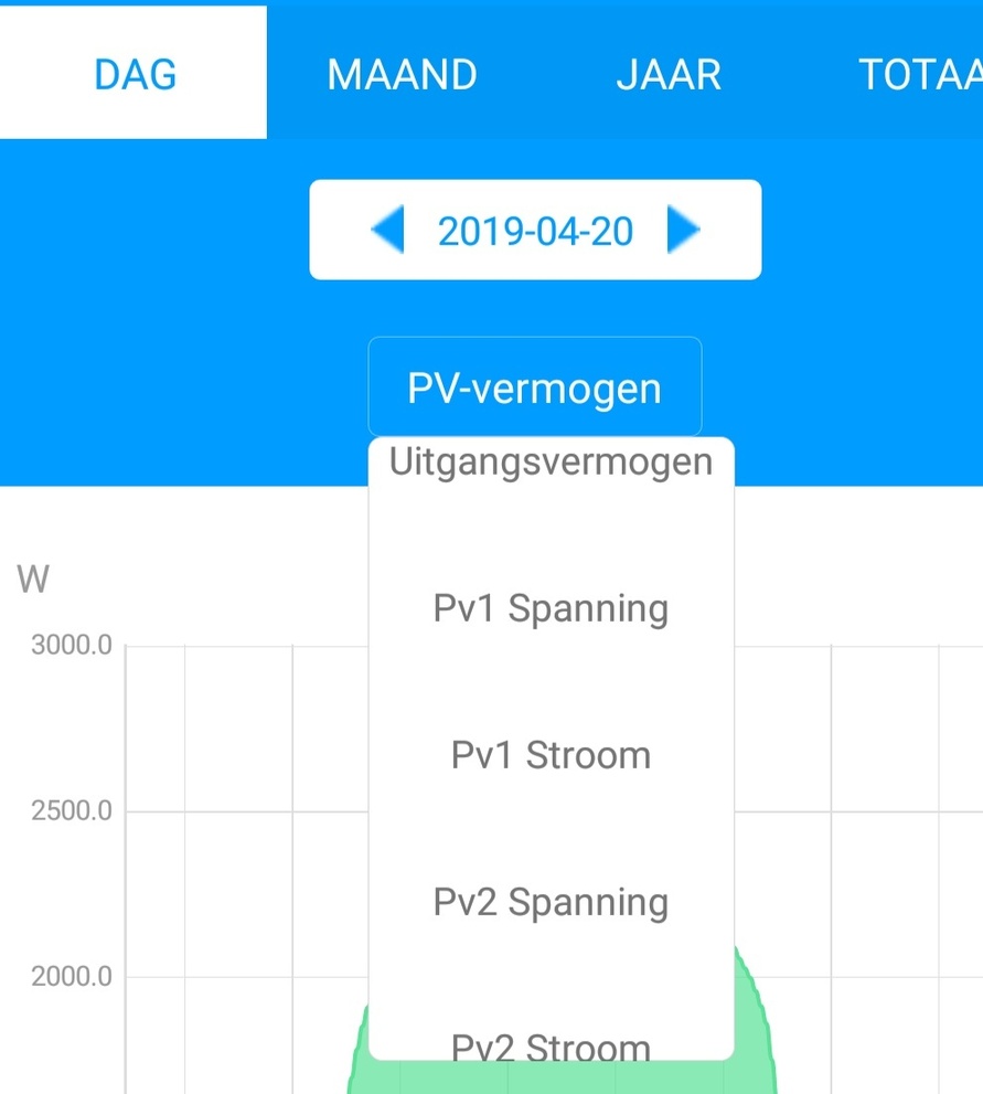

  • Rol-Co
  • Laatst online: 03-09 23:40
Rol-Co
3,8kWpZ 4,98kWpO-Z-W 2,86kWpN
Vraagje voor de personen met een growatt die 2 mppt hebben, ik zie af en toe grafiekjes voorbij komen met het vermogen of voltage per string, nu hebben we de app en daar geeft hij wel pv1 en pv2 aan en het wattage maar geen grafiekjes. Is dat alleen op de website? Of toch ook wel in de app en kunnen we het niet vinden.

Is er iets met je PV installatie? Ik zie iedere keer dipjes in de grafiek...

BlueTooth76 schreef op zaterdag 20 april 2019 @ 18:23:
Rol-Co in "Het grote "jouw productie" topic - Deel 4"
Ik zie ze zelf overigens niet. :)

  • Supertip
Rol-Co schreef op zaterdag 20 april 2019 @ 17:29:
Selecteer in de app fabriek, daarna je installatie en dan op de button Data drukken.
In het midden kun je kiezen wat je wilt zien.
12X Rec peak energy 275 WP pal Zuid platdak 20° Growatt 3000 MTL-S /bj. Half mei 2018
  • Rol-Co
Rol-Co
Supertip schreef op zaterdag 20 april 2019 @ 20:30:
Daar kan ik alleen pv1 opties kiezen maar er hangt 2x8 aan
  • Supertip
Rol-Co schreef op zaterdag 20 april 2019 @ 20:57:
En als je naar beneden scrolt?
Afbeeldingslocatie: https://tweakers.net/ext/f/3tG4NTyNp0oqFx0NlIip5Kn9/full.jpg
Is eigenlijk niet duidelijk in de App, maar op pv-vermogen drukken
[ Voor 26% gewijzigd door Supertip op 20-04-2019 21:07 ]

  • Rol-Co
Rol-Co
Supertip schreef op zaterdag 20 april 2019 @ 21:01:
Volgensmij alleen dit, maar is 1 of 2 hoe dan beide tegelijk.
Afbeeldingslocatie: https://static.afbeeldinguploaden.nl/1904/547680/UkGKkMoA.jpg

Vandaag ben ik het dak op geweest om de panelen een keer goed schoon te maken, iets wat ik eigenlijk afgelopen jaar al had willen doen. Ik had daarbij verwacht wel iets op de output te zien, maar dit verraste mij nogal:
Afbeeldingslocatie: https://live.staticflickr.com/65535/47653437691_fb5930084a_b.jpg190420 zonnepanelen by Chris Hogevonder, on Flickr
Nu ben ik wel benieuwd op de stijging in productie komt door het koelende effect van het water of omdat de panelen (veel) schoner zijn. Ik verwacht en hoop dat het komt door het schoonmaken, vooral omdat de productie vrij lang hoger blijft en veel langer dan het kost om dat kleine beetje water weg te dampen.
Aangezien de weersverwachting morgen gelijk is aan vandaag, morgen maar even goed in de gaten houden of de productie richting of boven de 3kWh komt.

Mits er geen blokkerende vuilranden aan zaten zal het eerder komen door het verkoelende effect van het water en de omgeving.
Volgende keer in de avond of vroeg in de morgen schoonmaken, koud water op loeihete panelen lijkt me ook niet heel best.

De panelen hadden een duidelijke bruinige stoflaag met her en der een vrij grote flats van vogelpoep, dus ik verwacht in ieder geval wel enige vorm van stijging.
Dat het niet volledig van koeling kan komen, is wel te zien als je meer inzoomt. De eerste piek (toen ik begon met schoonmaken) ligt op 15:45u. Als ik dan horizontaal een lijn trek tot waar de productie gelijk is met vlak voor het schoonmaken (2kW), kom ik op 17.30u uit. Het is onmogelijk dat de verkoeling meer dan 2 uur effect kan hebben. De dropoff is rond 18.30 en dat het moment dat de zon niet meer op 4 van de 16 panelen kan schijnen op dit moment (die panelen staan bijna pal zuid).
Maar morgen moet het effect (als dat er dus is) beter zichtbaar zijn.
