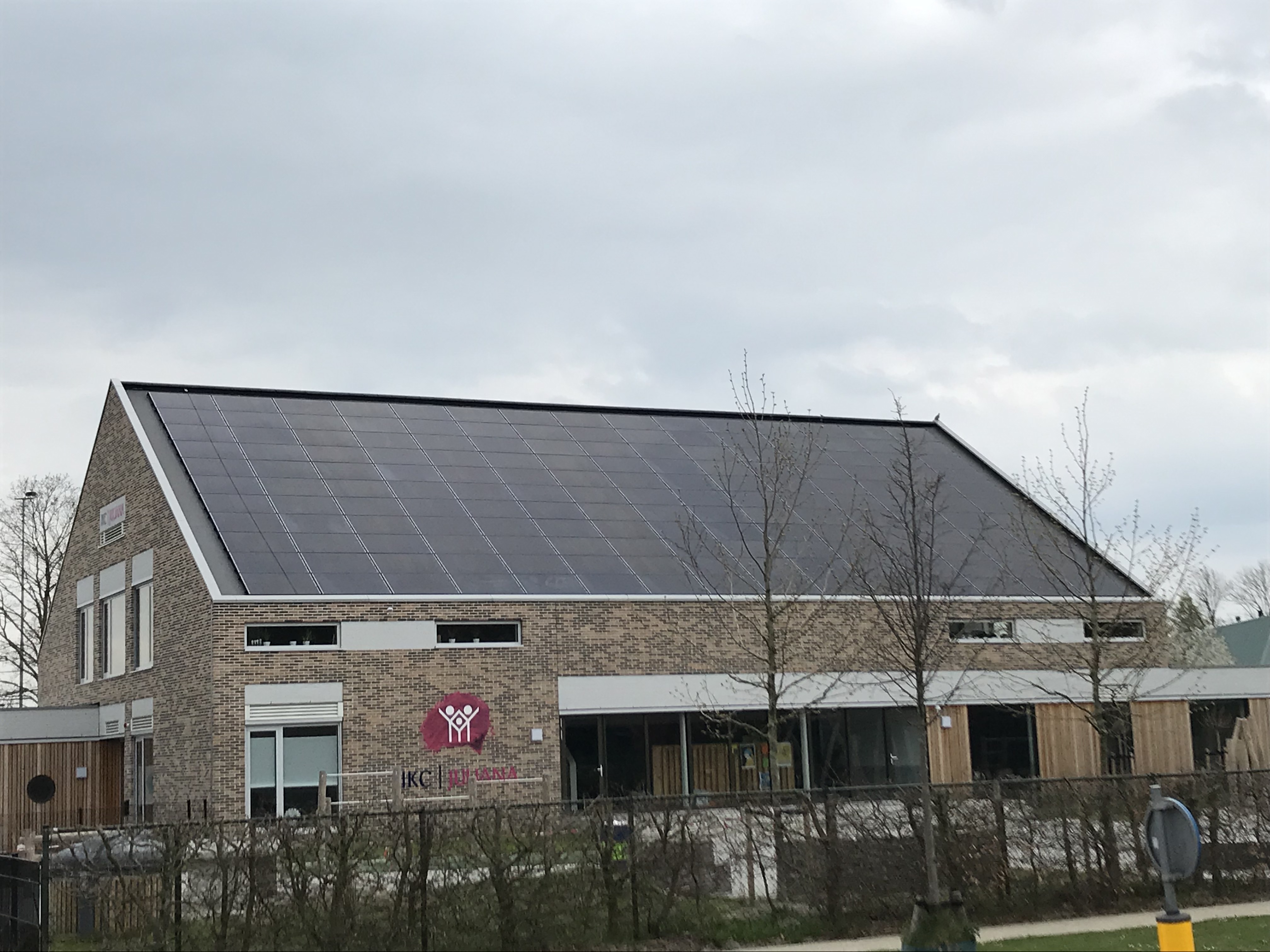

Bram Bouwens

Hier in de buurt een school met een mooi PV-dak. Ligt alleen wel een kabel over de gehele linkerrij panelen. Afbeeldingslocatie: https://tweakers.net/ext/f/WGpLvC63brPiroWB9snXRnI0/full.jpg
  • AUijtdehaag
AUijtdehaag
@Niek_
Op 18 september 2018 lag dat kabeltje er ook al.
https://twitter.com/ronverduijn/status/1042112428283228160
  • Niek_
  • Laatst online: 07:30
Klopt! Vanaf begin af aan al, maar vergat telkens weer een foto te maken :)
Ben nieuwsgierig naar waar het voor is en of het met een beetje pech ervoor zorgt dat die hele rij bijna niks meer doet ivm een harde schaduwlijn.
